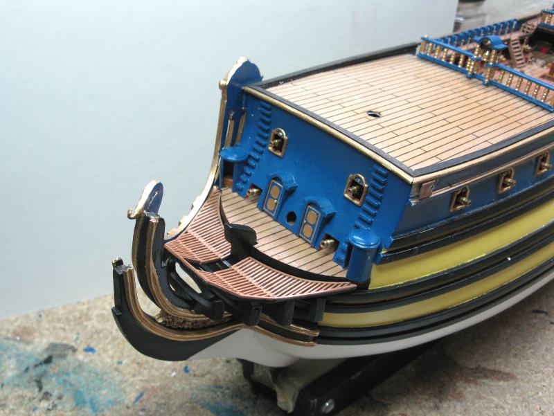

Donnerstag, 13. Juni 2013, 20:33
Hurra, das Digitalknipsenproblem ist gelöst
Und weil ich mich freue wie Bolle hier endlich mal wieder ein ordentliches Foto, einfach mal von der halbfertigen Galionsbaustelle:
Heute musste ich übrigens in meinem eigenen Baubericht erst mal nachlesen, wie ich die Verzierungen der Galionsregel gemacht habe 8|. So ein Baubericht hat also, auch für den Schreiber, einen durchaus praktischen Nutzen :).
Was als nächstes kommt, könnt Ihr ab Beitrag 704 und folgende nachlesen, nur halt jetzt die andere Seite.

Freitag, 14. Juni 2013, 00:58
Och menno, gar nix mehr zu nörgeln.
Schiff klasse, Bilder klasse...sogar sauber gemacht hat Er! :will:
Ha! Das Galionsgräting liegt nicht sauber drapiert! :tanz:
Matthias, ich freue mich für Dich wegen der Kamera! Und meine Augen danken es DIr! Das ewig lange starren auf Deinen Blickfang war anstrengend. :D
lg Mickey

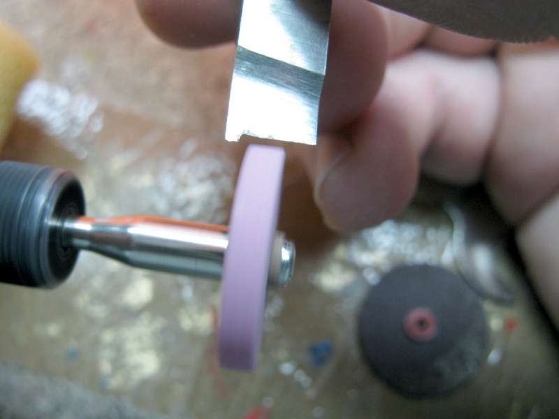

Freitag, 21. Juni 2013, 15:58

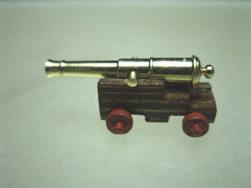

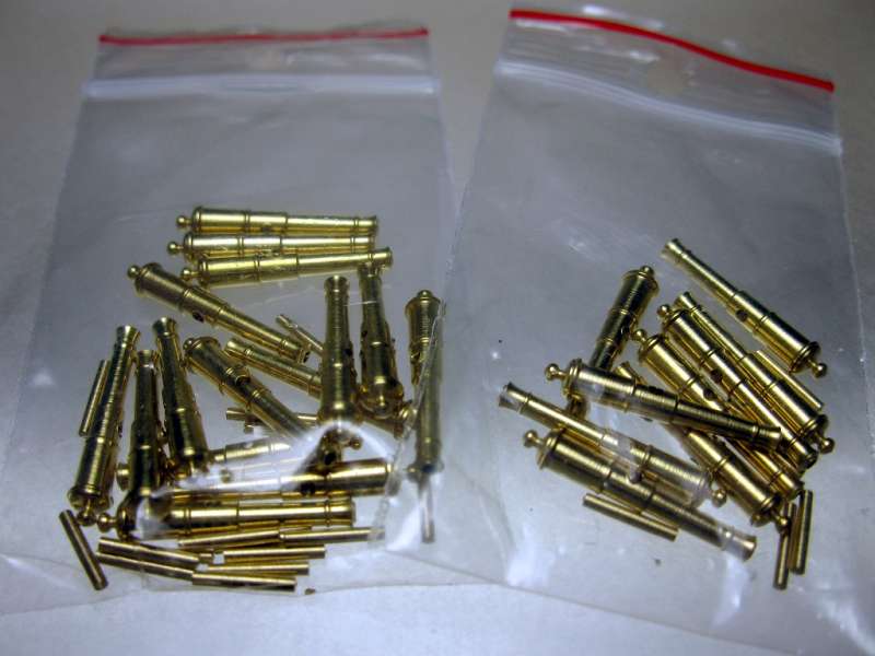

Du hast in dem Baubericht im anderen Forum erwähnt, dass du die Kanonen alle selber aus Messing gedreht hast. Was hast du denn als Ausgangsmaterial verwendet? Gibt es da eine bestimmte Messinglegierung, die besonders taugt um im kleinen gedreht zu werden? Das steht bei mir zumindest für ein paar Geschütze (auf dem HZ in 1:150) und für alle Geschütze auf der RC-Variante noch an und wenn ich mich schon mal dran mache, dann gleich für alle. Hast du die auf einer deiner computergesteuerten Drehmaschinen in der Arbeit gemacht oder alle per Hand zuhause?
Beiträge: 2 403
Realname: Matthias
1 069
Freitag, 21. Juni 2013, 19:01
Hallo Leo,
aaalso ich fange mal mit dem Ausgangsmaterial an, da hab ich gleich eine gute Nachricht, hier gibt´s in fast jedem Baumarkt Messing Rundstangen, beginnend bei 2 mm Durchmesser, für wenig Geld. Dieses Messing lässt sich tadellos drehen. Bei meinen beiden Schiffen hab ich aber nur die Steckkanonen gedreht, weil es sie, so wie ich sie gebraucht habe, nicht zu kaufen gab. Die komplett sichtbaren Kanonen auf Deck waren bei der Prince beim Bausatz dabei, bei der Soleil Royal hab ich sie in einem Laden in Polen gekauft, bei dem sie auch nicht die Welt kosten. Eine 20 mm lange Kanone kostet da z.B. gerade mal 52 Cent, da lohnt sich der Aufwand nicht, die selbst zu drehen, finde ich. Die Teile sind CNC-gedreht und die Qualität ist absolut überzeugend, siehe Bilder:
Hier auf jeden Fall mal der Linkzum Shop, falls es dich interessiert, es gibt auch viele andere interessante Sachen dort: www.rbmodel.com

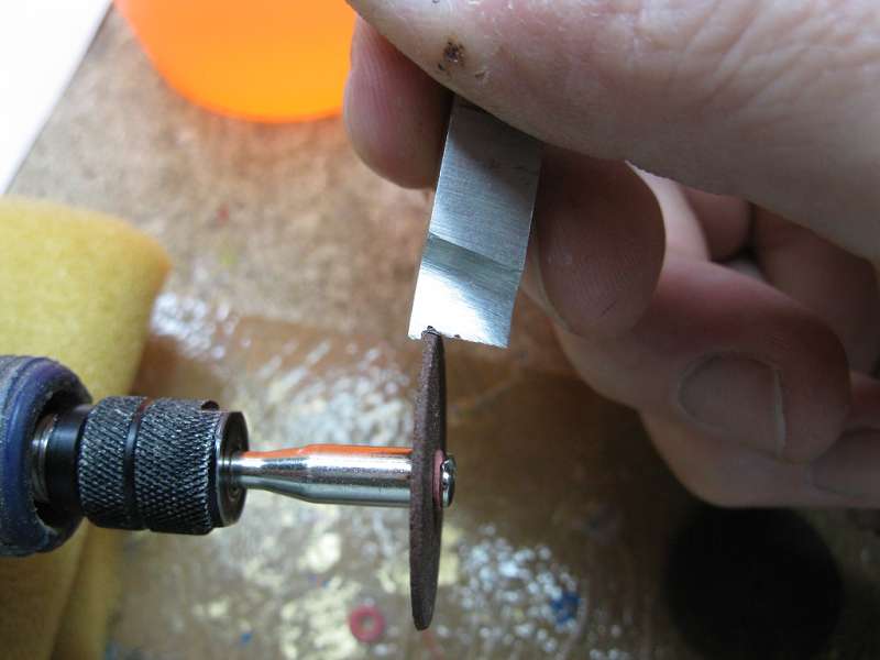

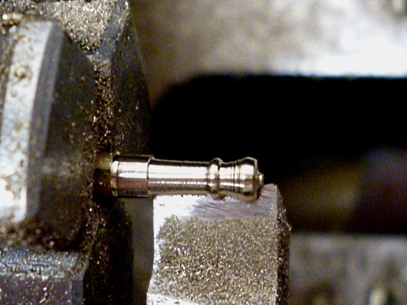

Für die Steckkanonen, die ich selbst gedreht habe, hab ich mir einen Formdrehmeisel für die ungefähre Grundform geschliffen...
... und die Kanonen dann einzeln nachbearbeitet, bis ich mit ihnen zufrieden war.
Geht zwar auch einigermaßen mit einer Hobbydrehbank aber mit einem Profiteil tut man sich doch um einiges leichter, wenn man die Möglichkeit hat.
Ich hoffe ich konnte Deine Fragen zur Deiner Zufriedenheit beantworten, bin schon gespannt wie´s bei Dir weitergeht :sabber:.

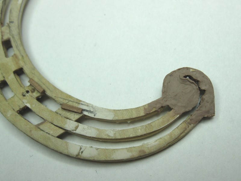

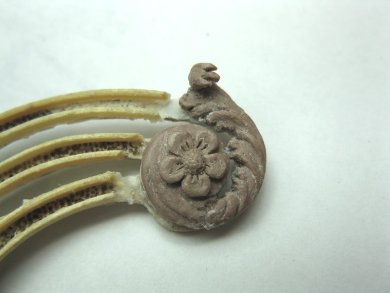

Sonntag, 23. Juni 2013, 19:16

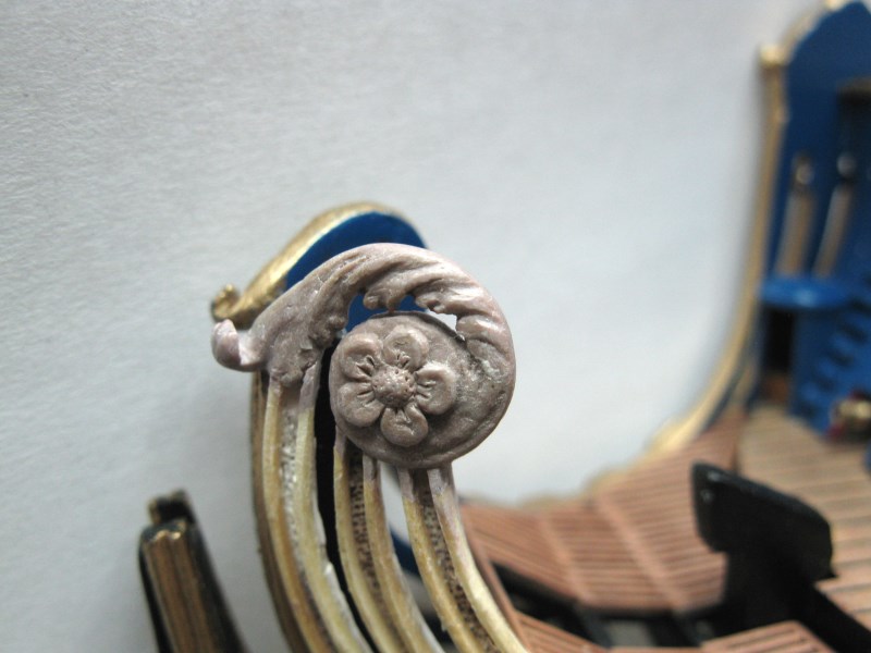

Sooooo, heute bin ich in der Stimmung mal wieder ein paar Bilder rauszuhauen. Schon alleine um ein wenig rumzujammern, wie mies in letzter Zeit alles gelaufen ist ;), vielleicht bedauert mich ja der eine oder andere ein bisschen :heul:.
Neeee, mal im Ernst, mir ist zwar in letzter Zeit einiges dazwischengekommen und ´n paar Probleme gab´s auch aber so schlimm war´s auch nicht und ich hab ja letztendlich doch wieder alles hinbekommen :grins:. Und zwar ging es um die zweite Krulle, die ich ja spiegelbildlich zur ersten machen musste. Dat Dingens zu modellieren war auch nicht weiter schwierig, die Probleme haben erst angefangen, als es an die Montage ging. Damit es nach was aussieht, musste Krulle Nr. 2 ja in Position und Ausrichtung zur ersten passen. Nur leider passte Sie dann auf die Grundplatte der Galionsregeln...naja...sagen wir mal, nicht so ganz hundertprotzentig :rolleyes:.
Wohlgemerkt, diese Bilder entstanden, nachdem ich die Trägerplatte angepasst, dabei zerstört, dann wieder repariert, die Krulle draufgepappt, wieder runtergerissen, dabei die Trägerplatte wieder zerbröselt, mit Unmengen Sekundenklebr wieder stabilisiert und zum Schluss dann die Krulle wieder draufgeklebt hatte :bang:. Aber was soll´s, man ist ja leidensfähig :verrückt: und so legten wir einfach den Magic-Sculp-Mantel der Vergessenheit darüber ^^.
Und nach dem Drüberschleifen, hat sich das ganze Prob auch schon in Luft aufgelöst.
Naja, wenn man mal davon absieht, das mir das Akanthusblatt, das vorne so keck übersteht abgebrochen und auf nimmerwiedersehen runtergefallen ist, so what?... Öhm naja, das nächste das ich dranmodellierte härtete dann komischerweise auch nach zwei Tagen nicht richtig aus :will: (keine Ahnung warum) aber schon Versuch Nr. 3 hat dann letztendlich hingehauen und so bin ich doch schon, nach über einer Woche rumärgern, wieder ein winziges Stückchen weitergekommen, na wenn das nichts ist :cracy:.
Na ich hoffe mal, der Rest wird jetzt Routine sein:!!.

1 073
Sonntag, 23. Juni 2013, 19:36
Und so nimmt dein Galion form an :ok:
Beiträge: 3 636
1 074
Sonntag, 23. Juni 2013, 19:43
Hallo Matthias,
ich kenn das auch. Da muss man durch.
Zumindest hat sich das Rumärgern gelohnt. :ok:
Das Ergebnis zählt, und das ist super schön.

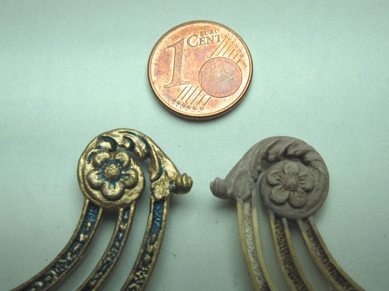

Sonntag, 30. Juni 2013, 18:24
ich wollte nur mal einen gaaaanz kurzen Zwischenstandsbericht abgeben, nicht dass Ihr denkt, der faule Hund macht gar nix mehr :whistling:. Momentan läuft der Bau der zweiten Galionsregeln zum Glück routinemäßig. Heute stundenlang nur Ornamente modelliert, wobei mich die Frage beschäftigt hat: "Krieg ich das auf der zweiten Seite auch nochmal so hin, wie auf der ersten?"
Nun...
Soleil Royal Holzmodell 1:140
1 078
Sonntag, 30. Juni 2013, 18:25
er kriegt!
1 079
Sonntag, 30. Juni 2013, 19:26
Ich wünschte auch, ich wüsste, wie man seitenverkehrt abformen kann. :P
1 080
Sonntag, 30. Juni 2013, 19:30
Abformen wovon ? Von sich selbst in diesem Fall ?
Der Mann ist gut, der Mann ist wirklich gut :-))
