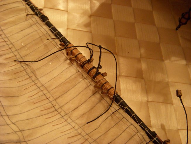

Guten Abend liebe Leute,

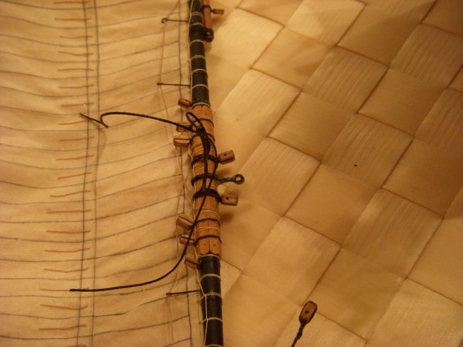

heute hab ich das letzte (7te) einfache Wantenpaar vom Fock mit einem Auge versehen und am Masttop angebracht, dann wurde noch das "Halteauge" am Rah montiert und die Takelage welche das Rah am Mast fixiert angebracht, da das ganze um den Mast herum geschlagen wird ist die ganze Montage noch offen da das Rah mit Segel noch nicht montierbar ist. Dann hab ich das Focksegel mal mit ner Drahtklammer provisorisch an den Augen angebracht um zu sehen ob alle Blöcke und Abstände passen...

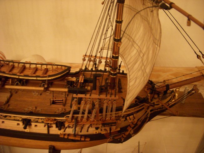

Guten Abend zusammen,

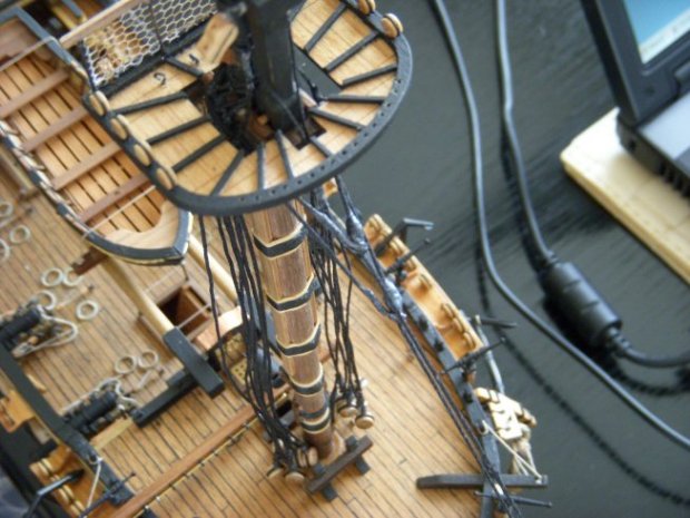

heute wurden mal die Jungfern der einen Seite des Fockmastes (nur unten) montiert und das erste Stag angefertigt, also Schlaufe und Mouse geformt und gewickelt und der untere "Block" angebracht. Für 3,5 Stunden nicht viel ;( ...trotzdem hier mal zwei Bilder, der Leim ist noch nicht durchgetrocknet daher noch die weissen Stellen, das ist morgen aber alles schwarz...

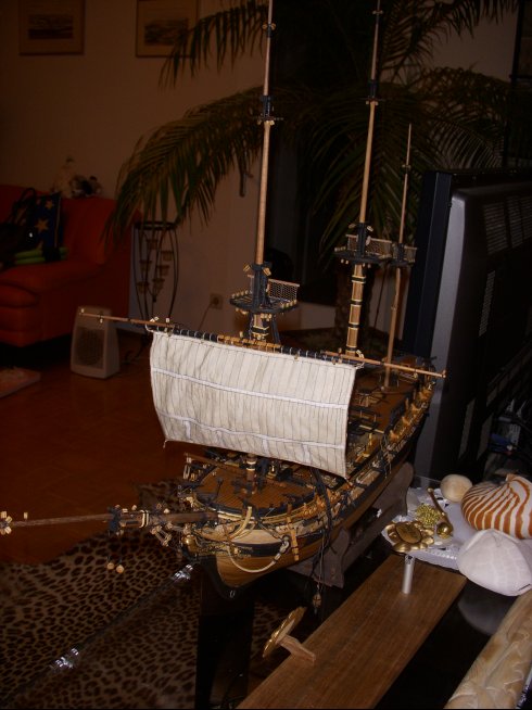

Guten Morgen liebe Leute,
gestern Abend wurde der Fockmast eingeleimt und die restlichen Wanten mit Jungfern versehen. Dann wurde noch der zweite Stag gefertigt und angebracht und zu guter letzt wurden die Stage getakelt....

Hi Oli! :wink:

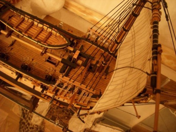

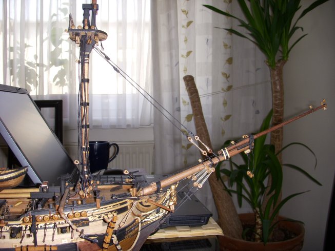

Nur eine Verständnisfrage zur Reihenfolge bei Holzschiffen- fängt man tatsächlich mit dem Vorstag an? Bei Plasteschiffen beginne ich eigentlich immer mit den Untermastwanten. Erst wenn diese ausgerichtet und genügend steif gesetzt sind, bringe ich das Stag an (vorher verwende ich zugegebenermaßen häufig ein provisorisches Arbeitsstag oberhalb am Eselshaupt als Gegenzug). Das hat den Vorteil, dass sich die Augen an den Wantenspannen gleichmäßig von allein um das Masttopp legen können, ohne dass da ein Stagauge reinzieht oder im Weg ist.
Und noch eine Frage, aber kein Rumgekrittele: An Deinem Vorgeschirr (oder sind es Geeren? ) und Wasserstagen: Sind die Jungfern verkehrt herum eingebunden? Ich kenne sie von den Wanten nur anders rum, habe allerdings auch noch kein Vorgeschirr gebaut, gab's ja in meiner Epoche zumeist noch nicht... ;)

Hallo Chris :wink: ,
ich hab die Wanten oben zuvor mit Holz-Leim-Gemisch in Form gebracht und erst nach dem Trocknen die Stage festgezurrt. Du hast recht, zuerst sollten die Wanten gespannt werden und erst dann die Stage, ich konnte es mir aber gestern Abend nicht verkneifen die Dinger zu spannen ;) und da die Wanten oben ja schon in Position waren sah ich da kein Problem, ist es bis jetzt auch nicht...
...zu dem Vorgeschirr: das muss ich wirklich nochmal machen, da hast Du auch recht, als Legasteniker hab ich die Jungfern wirklich falsch eingebunden ;( ....aber bei den Wanten bin ich richtig ! :D (das wurmt mich eh schon lange, aber irgend wie hab ich noch nicht die Nerven gehabt das alles am Bugsprit wieder runter zu schneiden ;( ... da die Jungfern mit dem Tau leicht verleimt sind kann ich die Zurrings auch nicht einfach abschneiden, die Jungfern drehen und neu spannen, es muss also alles wieder runter....vielleicht mach ich mich heute Abend mal dran...

Hallo Oliver, bevor Du da das Herumschnippeln kriegst: Wenn ich es richtig gesehen habe, handelt es sich um den Wasser- und den Stampfstag sowie eine Klüvergei, und die müssen SO!! steifgesetzt werden!!!, schau noch mal bei Marquardt nach!!!
Hagen :wink:

Ich sach ja, ich hab von der Epoche keine Ahnung! :rot: Entschuldige, wenn ich Dich auf eine falsche Fährte gesetzt haben sollte... :hand:
Schöne Grüße und Danke an Hagen!! :thumbsup:

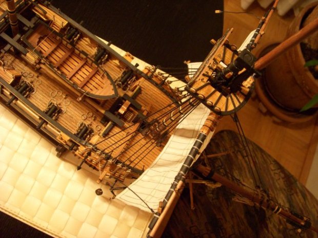

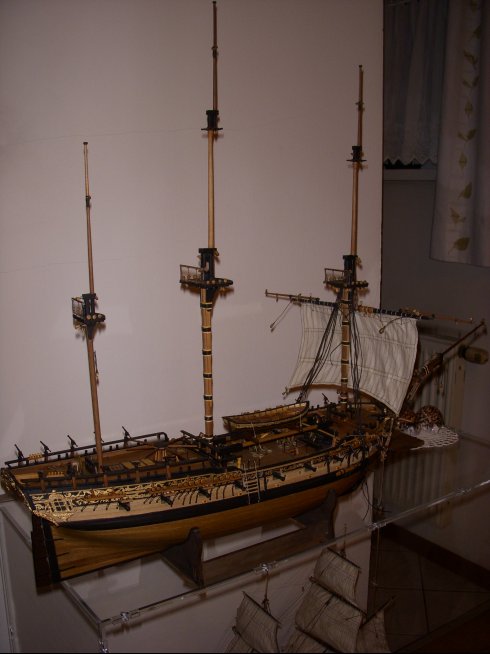

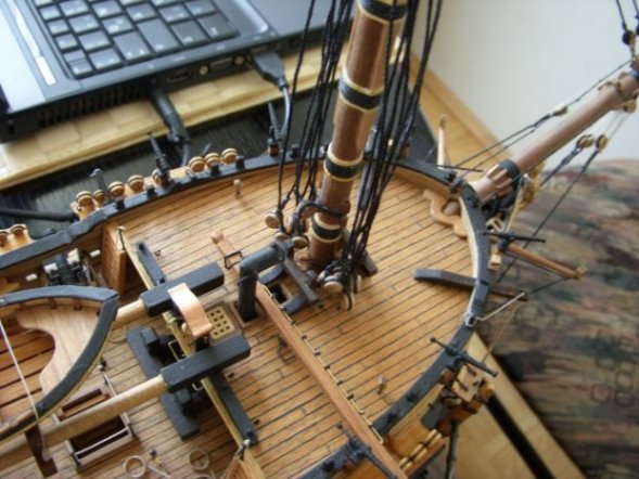

die Wanten des Fock unten sind festgezurrt, morgen werde ich vielleicht die Webleinen angebracht, heute mag ich nicht mehr ;) ...hier wieder paar Bilder...

hagen braucht MERCH!!!! :D

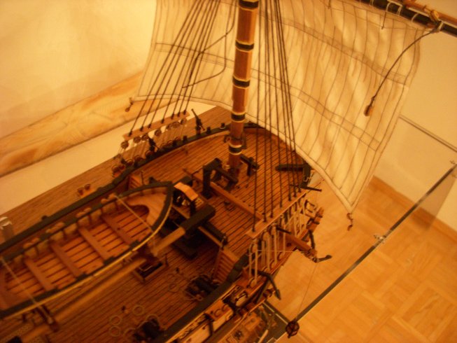

...hier noch paar Bilder bei Tageslicht zum Frühstück...

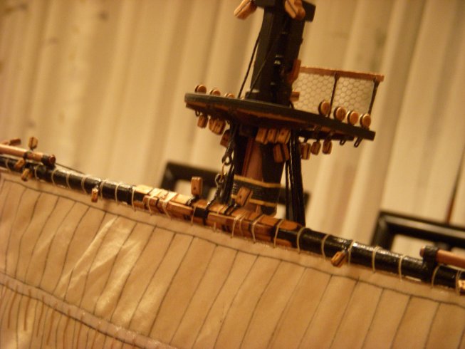

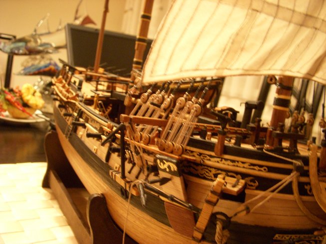

viel hab ich heute nicht gemacht, es wurden grad mal so Bretter an den Wanten angebracht....
@Hagen, wir haben neue Belegstellen am Fock ?? :lol: ;) ...
Oliver

Montag, 21. Oktober 2013, 10:51
Moin Oli! :wink:
Cool! :ok: So wird das ja noch bis heute häufig gelöst. Als ich auf der "Amphitrite" gefahren bin, gab es m. E. ebensolche "hängenden" Nagelbänke. A propos: fehlen da nicht noch die Belegnägel? Oder hat man dort direkt belegt? :nixweis:

Montag, 21. Oktober 2013, 11:16
Hallo Chris,
also was ich herausgefunden habe wurden die Seile direckt an den Balken angeschlagen (zumindest in der Zeit der Fly), es gab dort keine Belegnägel. Eigentlich gibt es auf der Fly so gut wie keine Belegnägel, es wurde alles an Balken, Reling etc angeschlagen). Bin gespannt was Hagen sagt ;) ...

1 074
Montag, 21. Oktober 2013, 14:20
Hallo Oliver, sorry, dass ich mich erst jetzt melde, aber Du weißt ja, das Wochenende und die merkwürdigen Vorstellungen von Freundinnen betreffs der Gestaltung desselben...
Also, dass mit den Spreizlatten an den Wanten sieht erst einmal sehr gut aus und wäre sehr praktisch, wenn, ja wenn... Nach den mir zur Verfügung stehenden Unterlagen kommen sie erst ENDE des 18. jahrhunderts in Gebrauch, also für die "Fly" gut 20 Jahre zu spät, auch wenn bei Marquardt steht, das es ein russisches Modell von 1750 gäbe, welches auch schon mit Spreizlatten ausgerüstet sei... Also Diskussion: Wer hat da andere Erkenntnisse betreffs der Spreizlatten?
@Chris: Die "Amphi" hatte zwar auch Spreizlatten, Rundeisen, einmal durch die Bohrung des Spannschraubenkörpers und einmal durch die obere Kausch der Spannschraube, aber da wurden höchstens die Flaggleinen drumherumgewurschtelt...

Hallo Hagen und Chris,
hmmmmmm, die Spreizlatten....soll ich die wieder abreissen ;( ? Was meint Ihr? Ist es wirklich ein Stilbruch ? Man könnte da so schön Taue anschlagen, und die Wanten werden dadurch auch etwas "stabiler".
...deswegen hat man die Spreizlatten dann ja auch "erfunden", auch, weil sie verhindern, das die Hoofdtaue sich entsprechend ihres Schlages verdrehen...
aber lass sie man erst einmal drann, Oliver...
