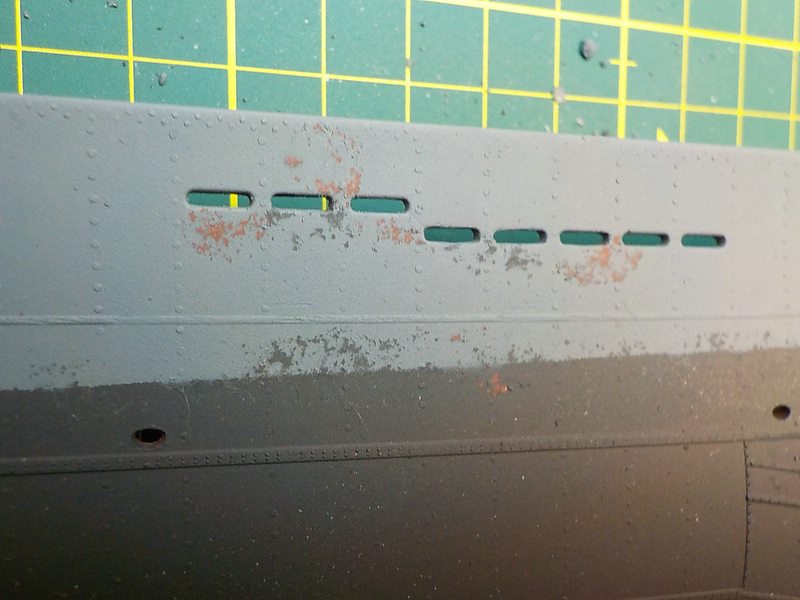

Kevin, das Einschmelzen ist gut kontrollierbar, weil ich vorher mit der Temperatur geübt habe: Nicht über 250 Grad…. Je weniger Hitze desto langsamer und kontrollierbarer ist das Einschmelzen.

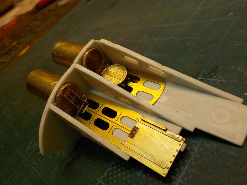

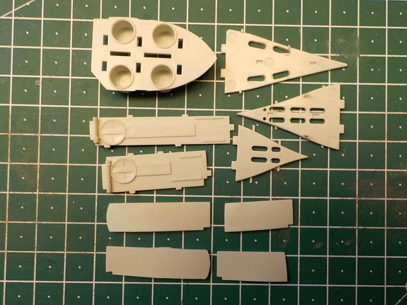

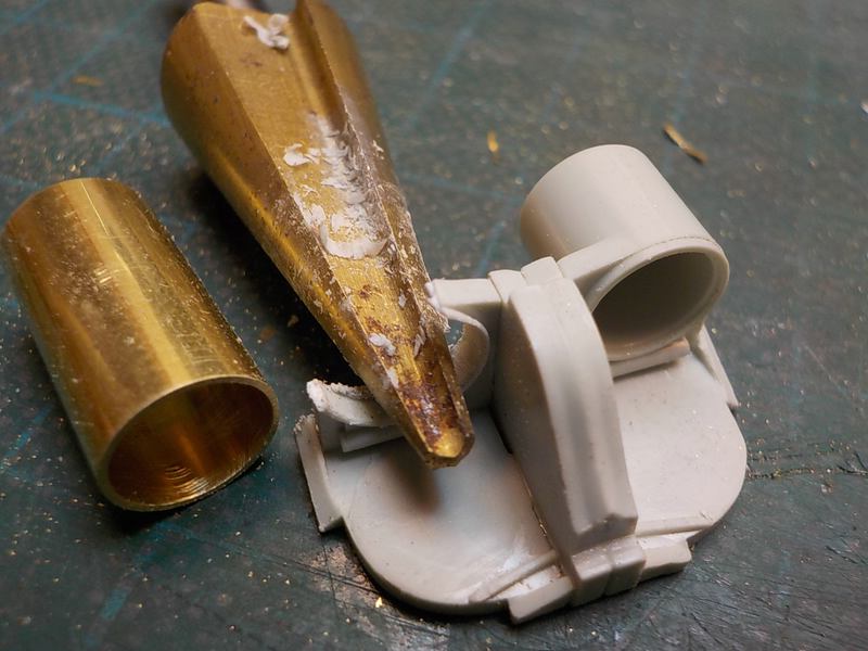

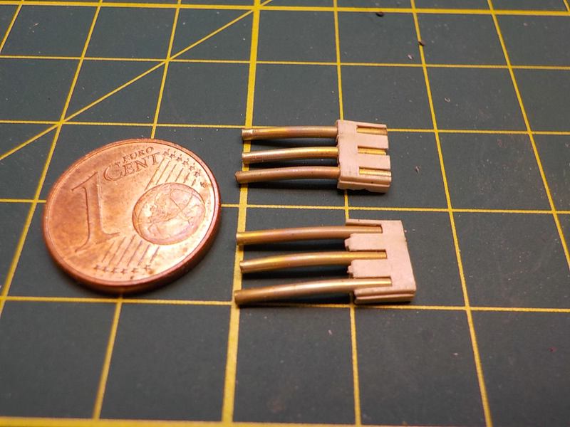

Weiter geht es nun mit dem Pimpen der Torpedoluken, da ich auf der Steuerbordseite das Obere geöffnet, das Untere geschlossen und mit Sichtfenster versehen darstellen möchte.

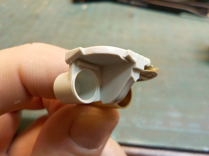

Die Revell-Teile sind gar nicht so übel…. Kommen aber Oto´s (Gerza) Blech nicht hinterher. Somit wird ein wenig aufgewertet

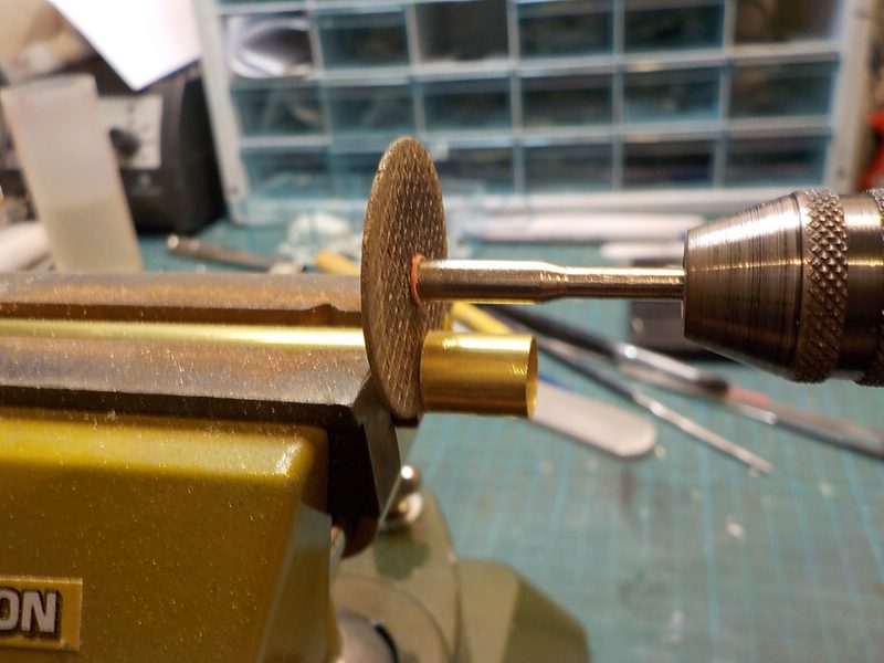

Dann die Säge hervorgekramt und die angegossenen Rohrmündungen abgesägt. Ich möchte mehr Tiefenwirkung bei der Einsicht erzielen. Danach etwas aufbohren und Messingrohr einsetzen.

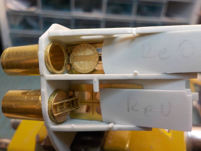

Die mittleren senkrechten Führungsplatten der Torpedoluken wurden im hinteren Bereich geöffnet um der Lochplatte Tiefe zu geben.
Mit den Verschlussklappen der Rohre sieht das dann so aus. Die äußeren Mündungsklappen wurden praktisch beim Öffnen der inneren Klappen mechanisch mitgenommen. Das heißt, die Obere äußere Klappe hat in etwa so ihre Position.

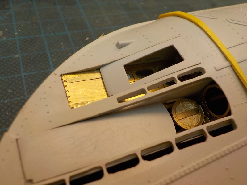

Bei der Unteren würde man hier nichts sehen, weil die Klappe eben geschlossen ist. Darum ein Sichtfenster.
Ähnliche Vorgangsweise bei den hinteren Torpedoluken. Steuerbord wird geöffnet, backbord bleibt zu.

Die Idee mit den Sichtfenstern ist genial. So kann man beide Varianten zeigen :ok: Nur dieser Bereich ist mir nicht ganz klar:

Ich verstehe die Technik auch nicht so ganz, die äußeren Mündungsklappen sind kürzer als die zugehörigen Öffnungen?

@Ingo Soweit ich weiß hatten die 9 Boote andere Verschlussklappen als die 7bener Boote. Bei den 7bener Booten wurden die Verschlusskappen einfach eingeklappt. Bei den 9 Booten wurde die Klappe nach vorne aufgefahren oder eher gesagt geschoben und gab somit das Torpedorohr frei.
Bitte korrigiert mich wenn ich mich irre.
Gruß Mirko :ok: :ok: :ok: :ok: :ok: :ok: :ok: :ok: :ok: :ok: :ok: :ok:
Beiträge: 3 457
1 060
Sonntag, 12. Februar 2023, 20:04
Servus
Mirko: Richtig! Die äußere Klappe war mit der Inneren verbunden. Öffnet sich die Innere schiebt sie die äußerse Klappe nach innen und vorne !
Beim VIIer war das anders ...
1 061
Sonntag, 12. Februar 2023, 20:06
Moin Moin,
Danke Mirko, jetzt wird die Sache klar :hand:
Der Kopfverschluss am Rohr schiebt die Mündungsklappe auf den Schienen nach vorne. Die wurden bestimmt auch immer mal wieder "eingeschliffen", wie die Abgasklappen ;)

Hier sieht man das gut obwohl oben wegen der Sichtigkeit die äußere Klappe entfernt wurde.

wieder eine schöne Arbeit und eine gute Idee mit der Sichtklappe. Sonst verdecken die Luken in der Tat die ganze Arbeit.
Ein technisches Detail noch: Nach meinem Verständnis / Interpretation der Bilder hing die gelochte Platte ebenfalls mit der Mündungsklappe zusammen und müsste bei geschlossener Klappe wie das Äußere Blech schräg gestanden haben. Auf dem Foto von U-505 kann man die Verbindung zwischen der gelochten Platte und der Mündungsklappe gut sehen. Keine Ahnung warum man das so gemacht hat. Vielleicht um dem ganzen mehr Stabilität zu geben? Mir scheint es jedenfalls so gewesen zu sein. Naja, das zumindest meine Interpretation des ganzen :-)

Malte: Das Blech zwischen den Torpedo-Tubes ist zu Stabilisierung…. Da bewegt sich nichts, kann auch nicht, weil gleich dahinter die nächste Mündungsklappe samt Öffnungsmechanismus steckt.

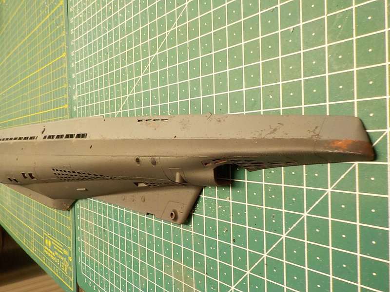

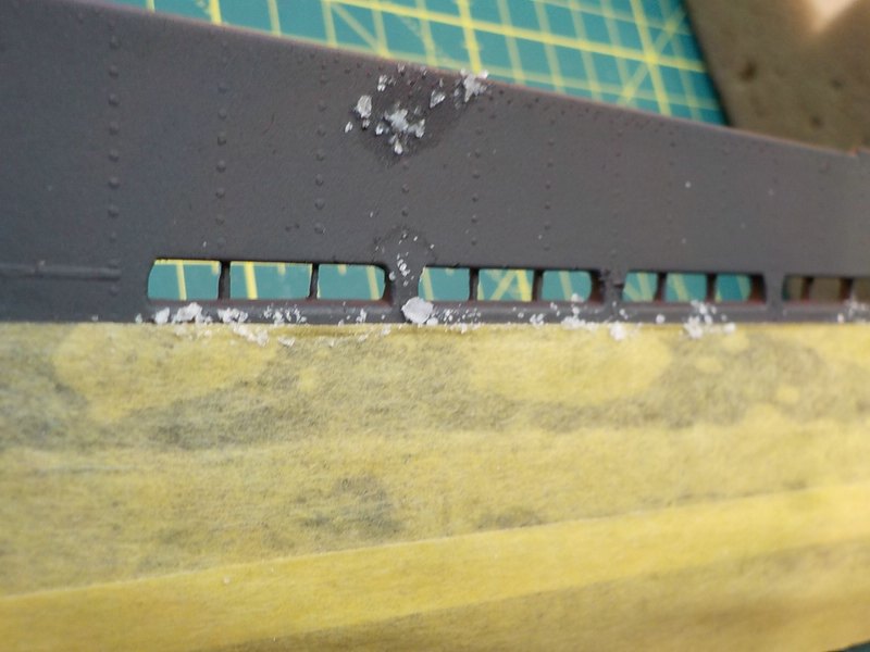

Nun geht es weiter mit der Lackierung der linken Rumpfhälfte.
Da ich meine Vorgehensweise mit Salztechniken schon mehrmals in meinem Baubericht gezeigt habe, kommt die Vorgehensweise in wenigen Worten und Bildern.

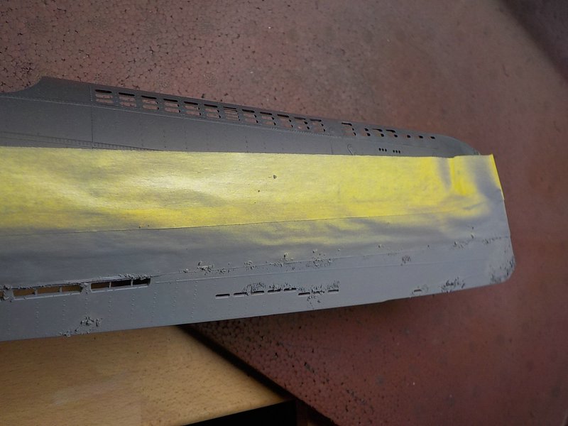

Die Lackierung beginnt mit rotbrauner Grundierung von Vallejo. Nach 3 Tage durchtrocknen wurde dann an Stellen wo später der Lack ab ist mit Salz maskiert. Dazu nehme ich ein kleines Pinselchen und tupfe Wasser nur dort auf, wo das Salz hin soll…. Wichtig: Meersalz im Mörser zerbröseln, dann gibt es unterschiedliche Bruchstückchen.
Dann wurde der ganze Rumpf in Panzergrau lackiert und wieder 2 Tage trocknen
Danach kam ein Tape entlang der Wasserlinie und wieder Salz. Es folgt die Lackierung oberhalb der Wasserlinie mit German Grey.
Tip: Bevor ich das Tape auf das Modell aufbringe, klebe ich es einmal kurz auf die Bastelunterlage. Dadurch verliert es an Klebekraft und die Gefahr „Farbe mitabzuziehen“ wird minimiert.
Das Tape ziehe ich immer sofort nach Beendigung des Lackiervorganges ab.

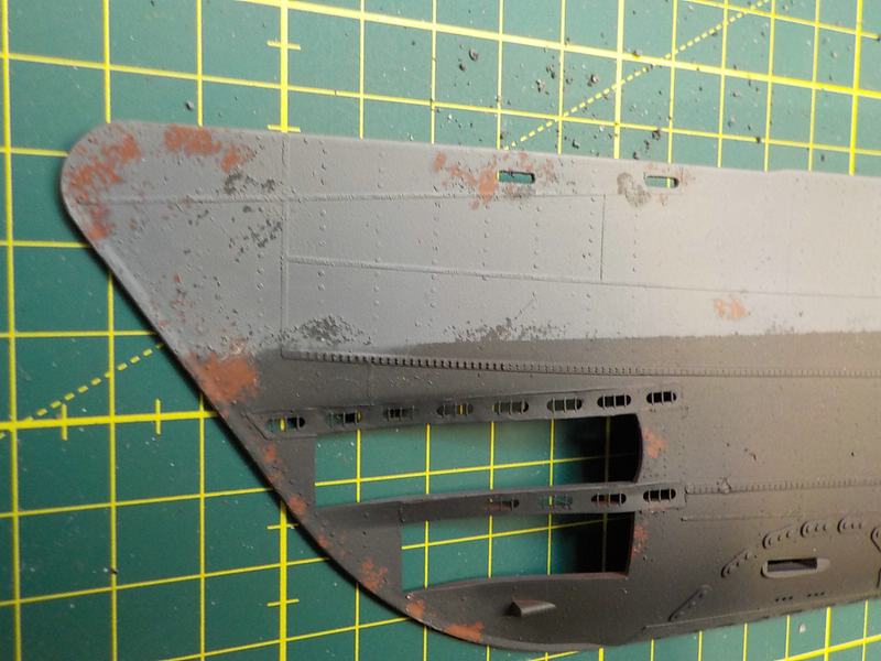

Nach 2 Tagen beginne ich das Salz mit einer weichen Zahnbürste vorsichtig abzurubbeln.
So sieht es jetzt aus…eine Woche durchtrocknen, dann kann der Verwitterungsspaß beginnen…

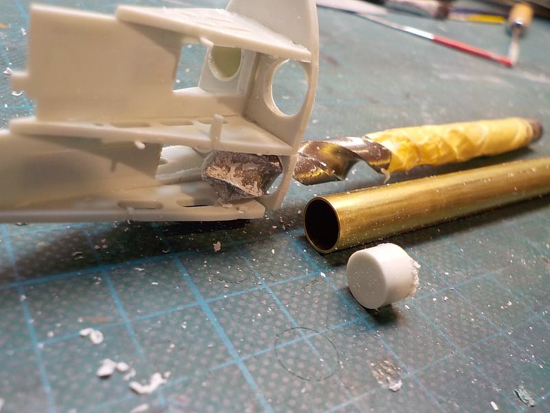

Das größte Manko am Bausatz: Es fehlt die vordere Sehrohraufnahme – Diese wurde aus dem Museumsboot entfernt, damit für Besucher mehr Platz ist.Ein bischen mehr Recherche wäre hier wohl nicht zuviel verlangt.
Einen kompletten Eigenbau wollte ich mir nicht antun, ich hatte die Idee, einfach das gleiche Bauteil nochmal zu bestellen und um 180 Grad gedreht einzubauen….
Es ist so nicht Superscale, aber es wirkt doch recht realistisch.

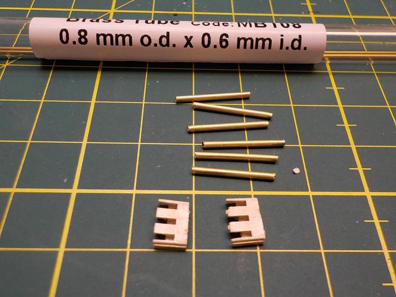

Begonnen habe ich mit der Bodenplatte. Hier kommt unter der Turmlukleiter ein Gitterrost, welcher das Spritzasser in die Bilge abfließen lässt… also auffräsen….
So in etwa sieht das mit den beiden Sehrohraufnamen aus…. Probestellung
Viele Details fehlen an der Seite der Sichtöffnung…. Hier wird nachgebessert und gescratched…
Druckbehälter z.B.
Ich lasse hier auch ein paar Rohre nach oben stehen….
Material: Polystrol-Profile und Messingröhrchen…

Der Rumpf sieht jetzt schon toll aus, aber hast du keine Sorge, das Kunstwerk beim weiteren Zusammenbau wieder zu zerstören?
1 077
Samstag, 25. Februar 2023, 15:15
Moin Gustav,
der Rumpf sieht mal richitg gut aus.
Aber mit der zweiten Hälfte ergeben sich doch Nahtstellen. Willst du die dann mit dem Pinsel bearbeiten?
1 078
Samstag, 25. Februar 2023, 18:23
Moin Gustav,
deine Lackierung ... :love: :sabber:
Die Sache mit der Salztechnik werde ich auch mal versuchen, die Ergebnisse wissen zu überzeugen :ok:

Jochen und Georg, das "Kunstwerk" wird wenn fertig gealtert mit Klarlack versiegelt und ruht auf satt einer zurechtgeschnippelten Schaumstoffunterlage, damit auch nichts bei der Sektionen-Montage hin und her schaukelt. Es gibt keine andere Option. Auch die 2. Rumpfhälfte wird erst lackiert und wenn fertig kommt es zur Endmontage.
Warum diese Vorgehensweise: Nun. Ich muss jetzt mit dem Einbau der Sektionen beginnen. Ausgehend vom Turmluk nach unten, also die Komando-Zentrale zuerst, damit es schön mit dem Einstieg fluhtet. Dann Sektion für Sektion nach vorne einbauen. Vorne angelangt gehts dann mit dem Maschinenraum weiter. Da ich das Modell mit den komplexen Einbauten dann nicht mehr so viel hin und herdrehen möchte, bleibt es eben bis zu Rumpfhochzeit so liegen. Das Thema Nahtstellen ist überschaubar - es sind ja nur wenige Zentimeter vorne und hinten sichtbar, und sollte keine Schwierigkeiten machen.
Ja Ingo. Ehrlich gesagt ist mir die Salztechnik für Lackabplatzer lieber als das Chipping fluid, musst du unbedingt mal ausprobieren.
