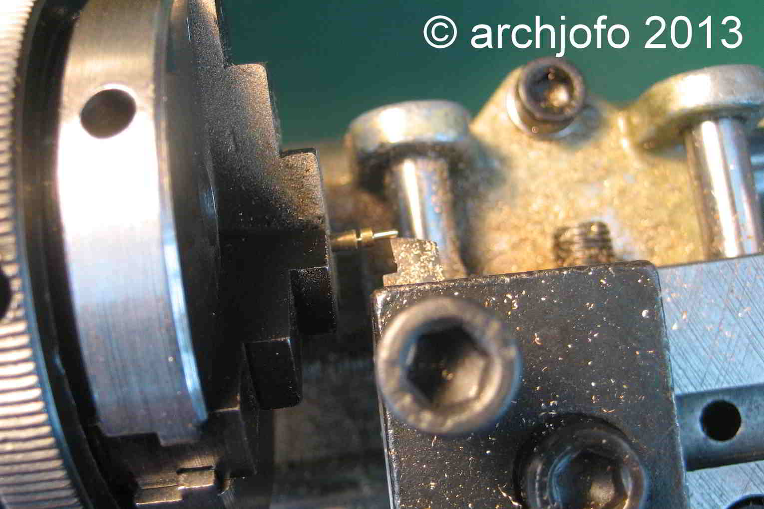

Fertigstellung der Carronadenrohre: Herstellung des Korns
Das Anlöten der Zündplatten mit den Brooktauaugen wurde zwischenzeitlich abgeschlossen.
Das letzte Teil das an dem Carronadenrohr angebracht werden muss, ist das Korn. Die Kimme habe ich bereits mit dem Teil für die Zündplatte und dem Brooktauauge hergestellt.
Gefertigt wird das Korn aus einem Messingrundstabstück mit Ø 2mm und etwa 6 mm Länge. An dieses wird ein Stift mit Ø 0,8 mm gedreht. Dieser Stift dient der späteren Befestigung des Korns am Rohr. Insofern erhält das Rohr eine entsprechende Bohrung in der dann das Kornstück eingesteckt und verlötet wird.
Da ich mittlerweile stolzer Besitzer einer Emco Unimat SL – Kleindrehbank bin, geht das Abdrehen für den Stift wesentlich schneller und präziser, als wie bisher mit dem Kleinbohrschleifer und einer Nadelfeile.
Im nächsten Schritt wird dann das winzige Drehteil mit einer Nadelfeile in die entsprechende Form gebracht. Zu guter Letzt erhält das Korn oben einen Einschnitt mit der Juweliersäge, der zum genauen Anvisieren gedient hat.
Letztlich gilt es dann nur noch die Sicherungsketten für die oberen Gleitschlitten der Carronadenlaffetten herzustellen und die ganzen Messingteile zu brünieren.
Fortsetzung folgt …

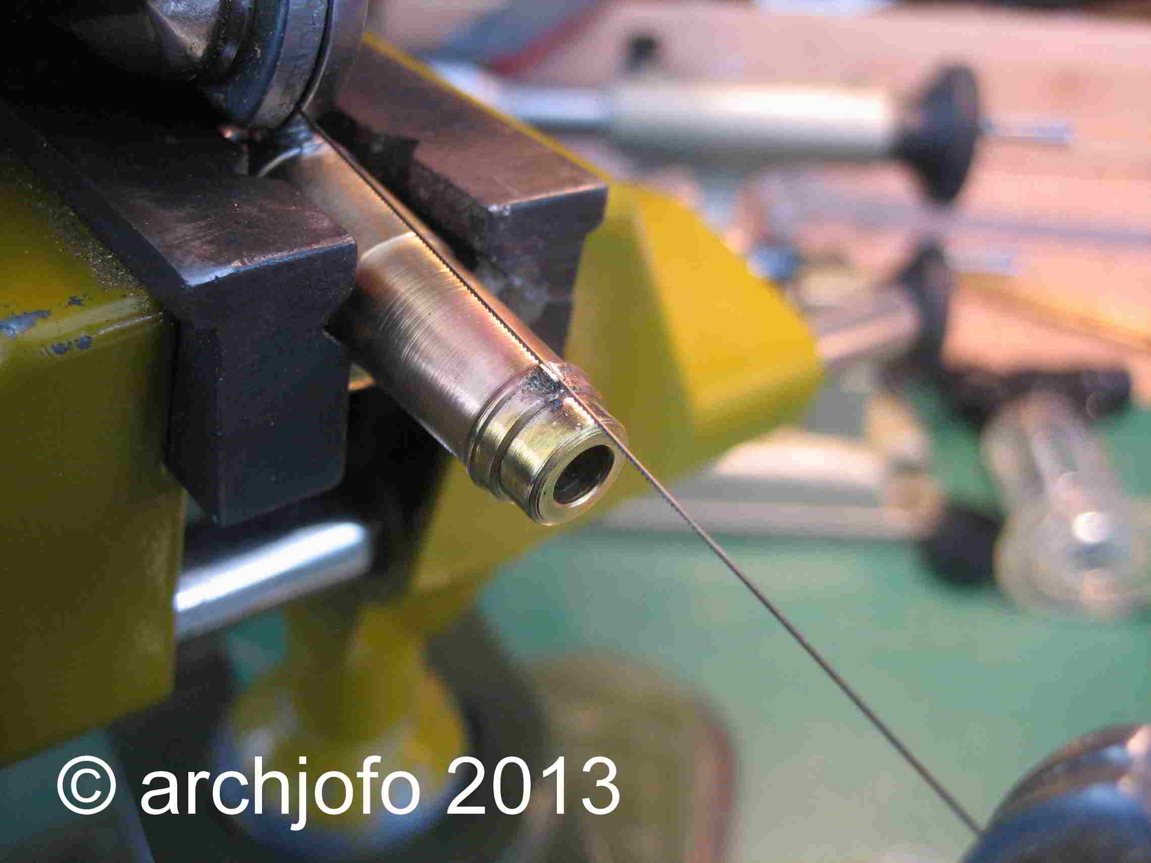

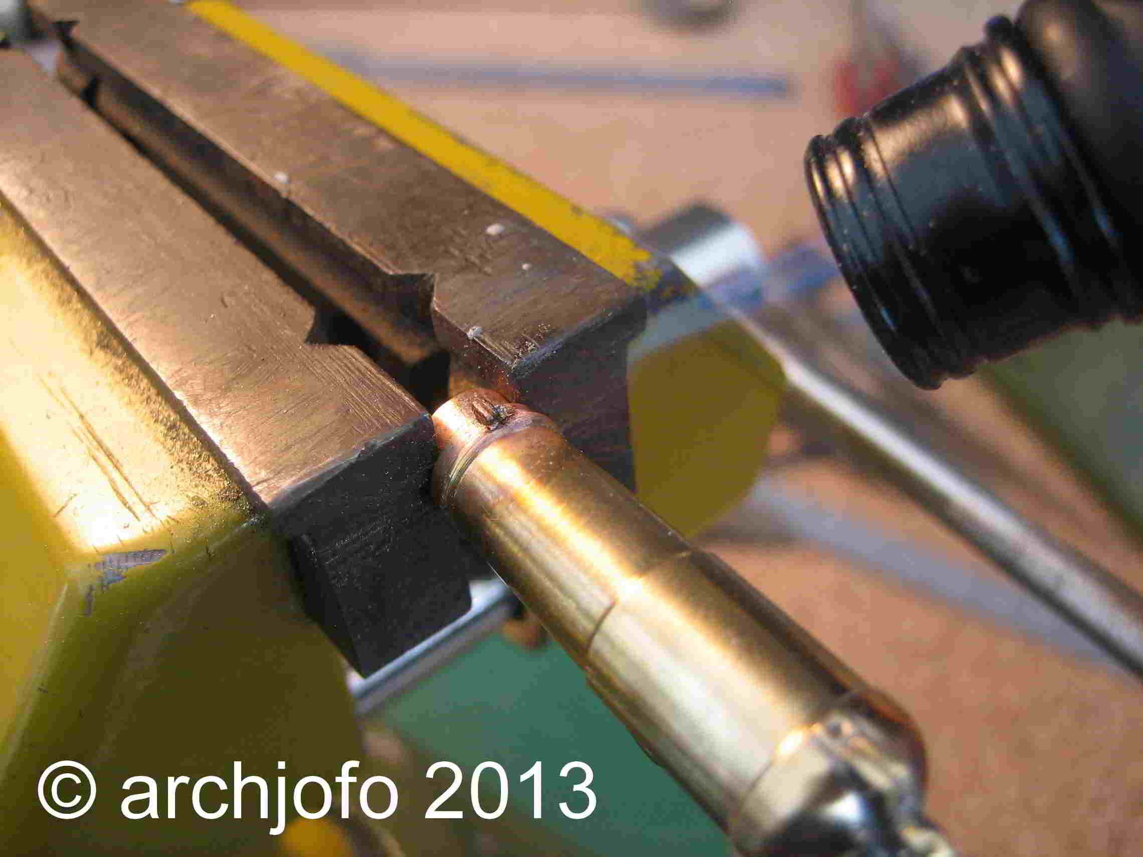

Fertigstellung der Carronadenrohre: Einlöten des Korns
Heute konnte ich noch die Carronadenrohre fertigstellen.

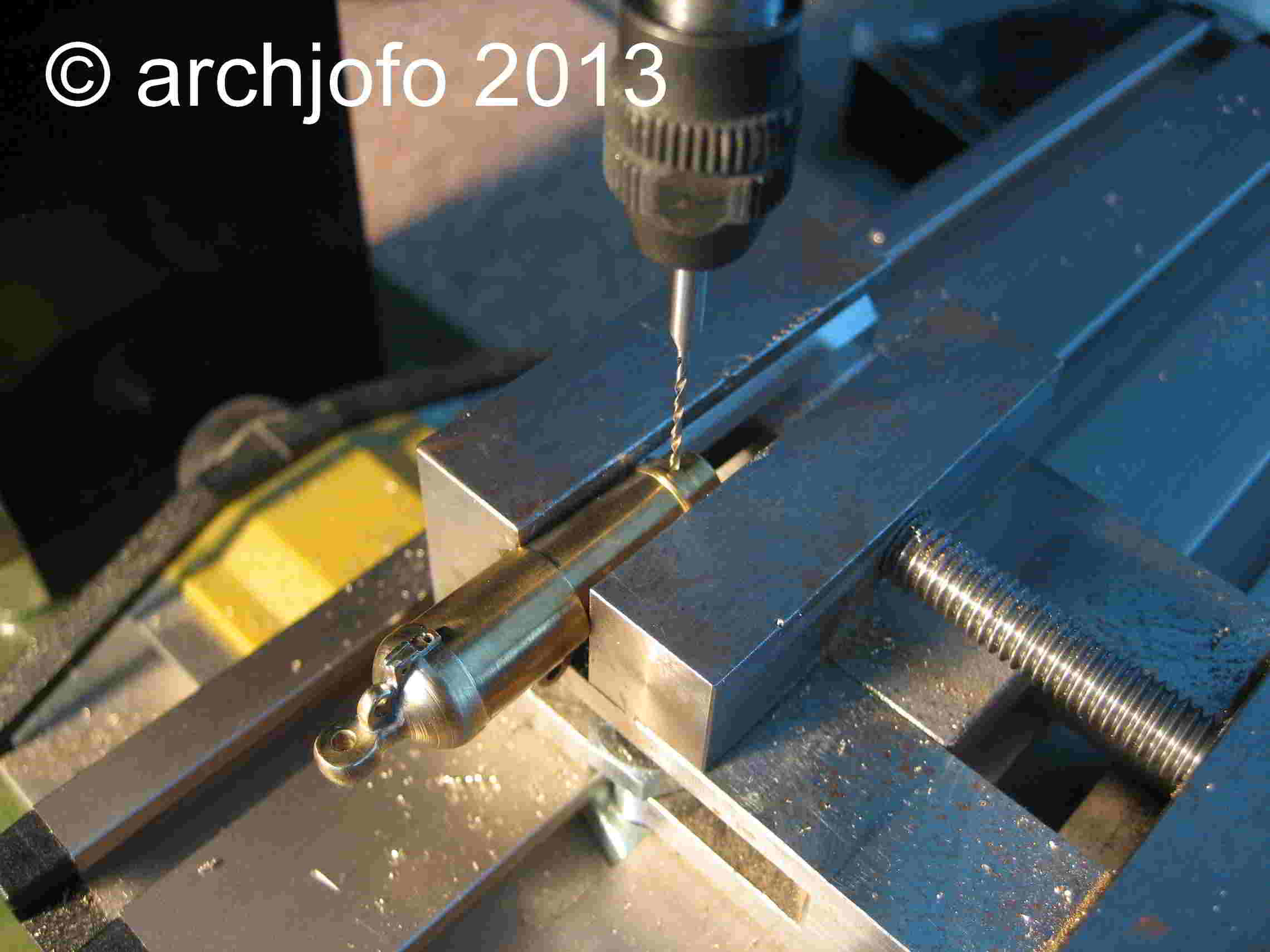

Das Einlöten des Korns wird mit einer Bohrung Ø 0,8 mm vorbereitet.
Das Korn mit Lötpaste in die Bohrung einsetzen, ausrichten und mit dem Minigasbrenner erhitzen.
Nach dem Aushärten des Lötzinns dann noch den Einschnitt in das Korn mit der Juweliersäge sägen.
Fortsetzung folgt …

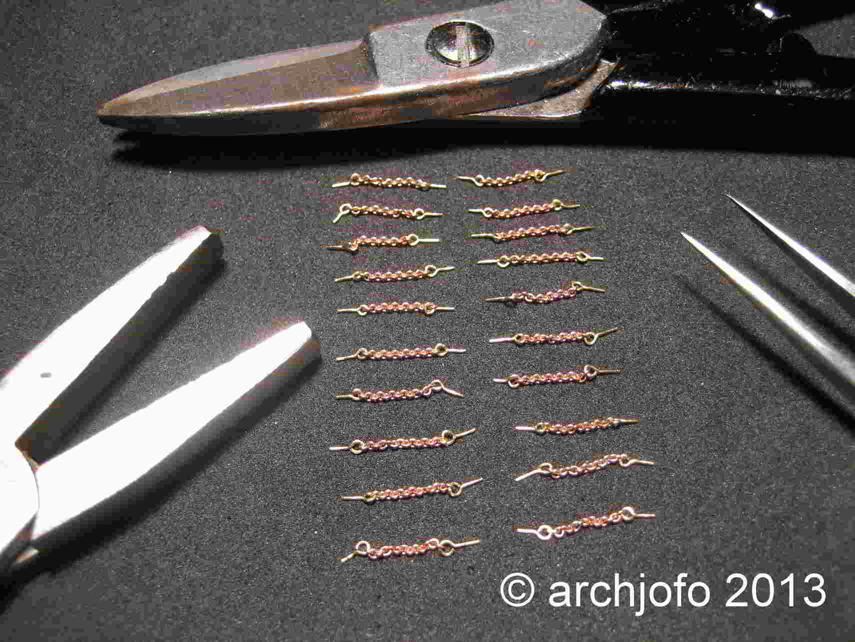

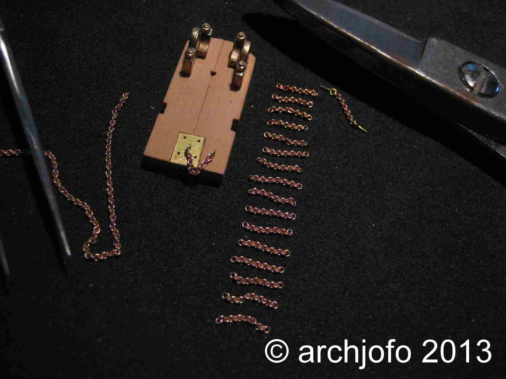

Fortsetzung: Beschläge für die Carronadenlafetten – Sicherungsketten
Für oberen Gleitschlitten müssen noch die 20 Sicherungsketten für die Richtstangen zur späteren Montage vorbereitet werden. Die Sicherungskette hat am Modell etwa eine Länge von etwa 7 mm. Die Mikrokette besteht aus 13 Gliedern 0,9/1,1 mm mit einer Drahtstärke von 0,2 mm. An den Enden der Kette wird je ein Ringbolzen befestigt. Diese werden aus Messingdraht 0,25 mm mit einem Außendurchmesser von 1 mm für den Ring gebogen.
Die Anfertigung dieser Kettchen ist schon eine diffizile Angelegenheit. Aber es ist mittlerweile vollbracht!
Fortsetzung folgt …

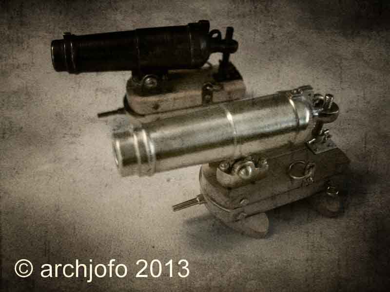

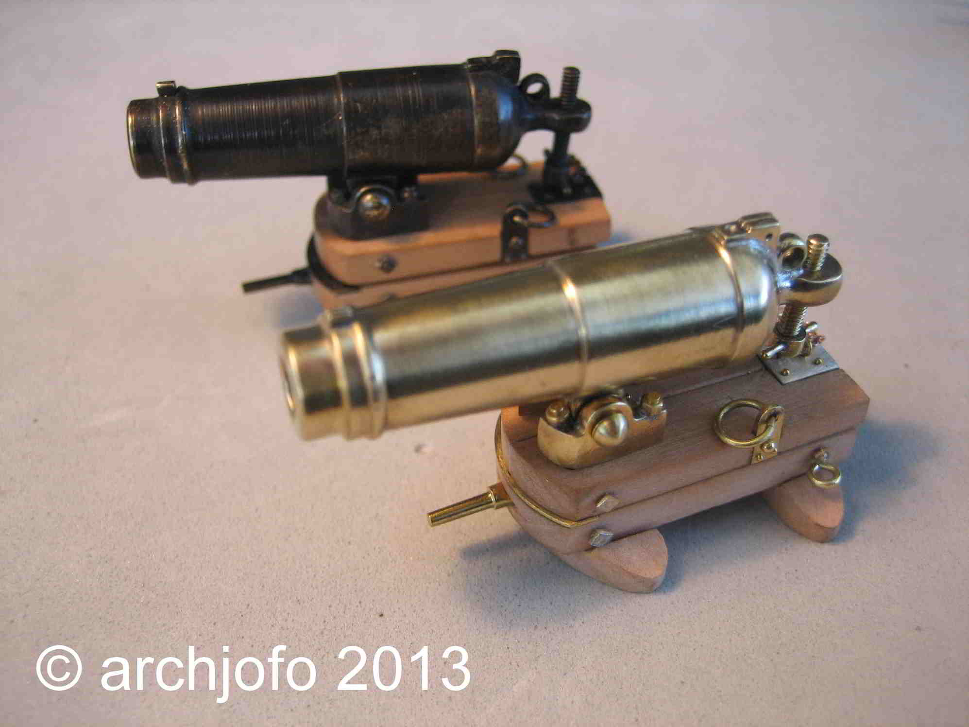

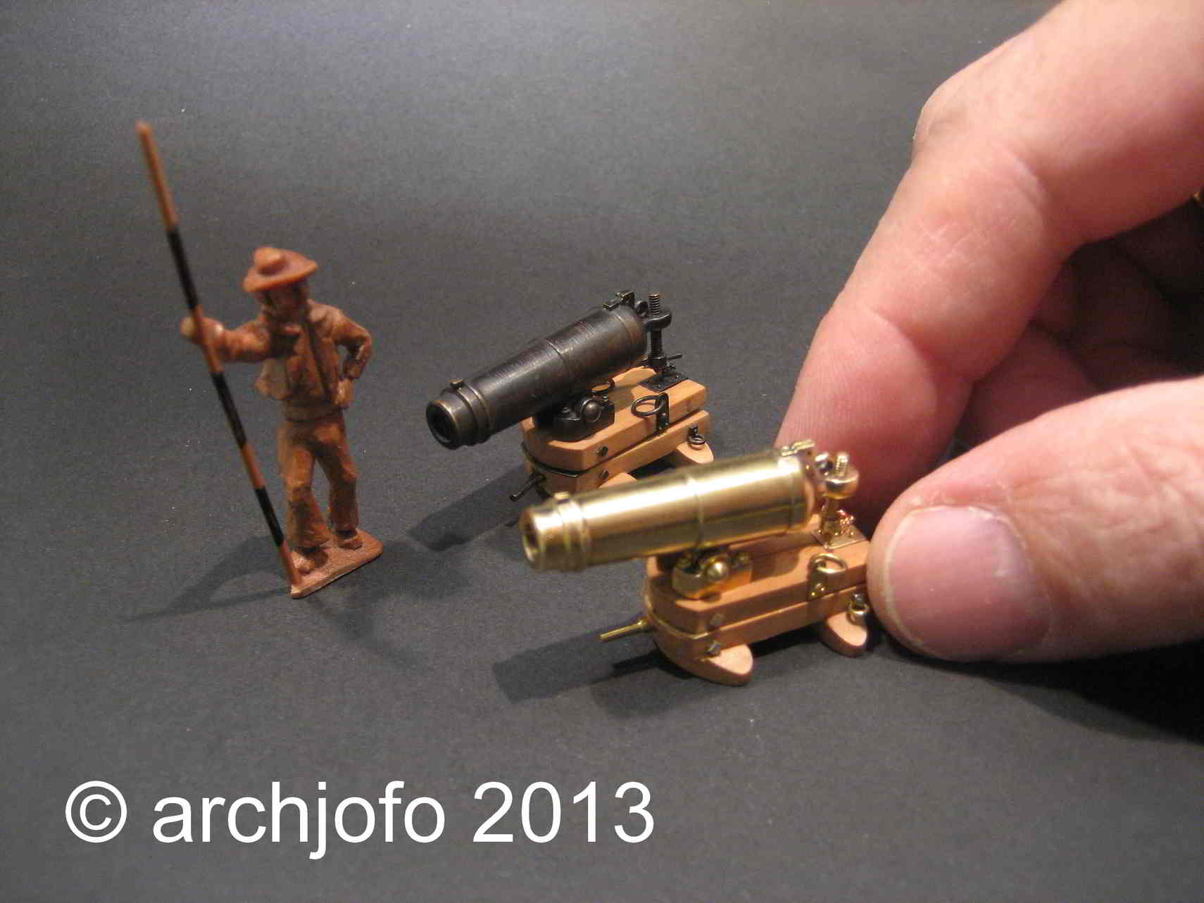

Endmontage der Carronaden
So langsam aber sicher geht dieser Bauabschnitt dem Ende entgegen. Aber vor dem Brünieren der ganzen Messingteile wollte ich einfach noch ein gemeinsames Foto vom Protoytypen und der ersten von zwanzig zu montierenden Carronaden machen.
Fortsetzung folgt …

Hier zum Sonntagabend noch ein aktuelles Bild:
Die Dinger sind nicht so groß, wie sie aussehen ...

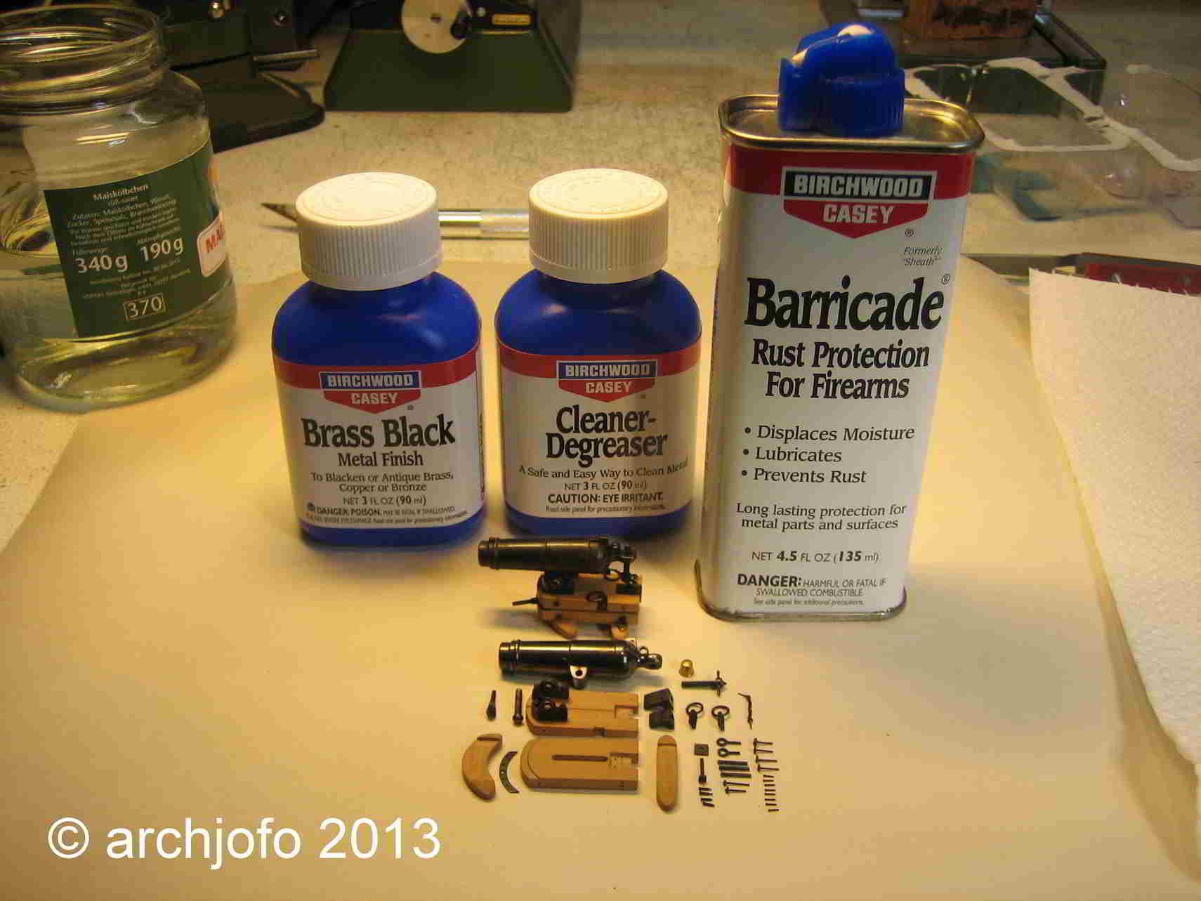

Fortsetzung: Bünieren der Carronaden und Beschläge
Derzeit bin ich mit dem Brünieren der Carronaden und deren Beschlagteile beschäftigt.
Die dazu verwendeten Mittel sind auf dem nachfolgenden Foto zu sehen.
Bevor es dann nun endlich an die Montage der Carronaden geht, habe ich noch schnell ein Foto sämtlicher Einzelteile geschossen.

also my choice of lieblingsplörre!!!! bin dir sowas von dankbar!!!!! darf gar nicht an die versuche mit dem anderen zeuchs denken ( name nenn ich
besser nicht!!! ;) ) aber sagen wir mal so.....NUR DAS DA ist wirklich gut!!!
