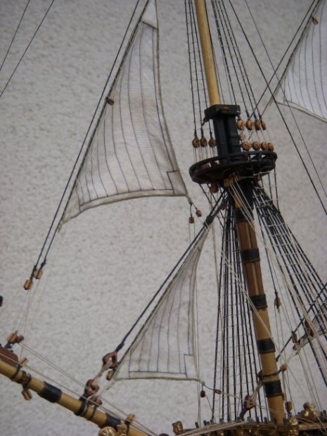

Moin Moin,
bei mir gab's heute in der Schneiderei wieder nur Segel, die Stagsegel des Gossstag und Grossstengenstag wurden gemacht und mal angehalten (einklemmen kann ich die nicht, dann fliegt alles andere runter), sieht aber gar nicht schlecht aus, Vollbesegelung halt wie bei der Fly, Einer mags die Meisten nicht, ich bin da einer der Wenigen ;( die es mögen, fehlt jetzt noch das Stagsegel des Besanstag und die Leesegel am Hauptmast, dann bin ich mit dem Thema Schneiderei durch und es kann ans Segel setzen gehen....zuvor sind aber noch paar Sachen an den Rahen zu machen...

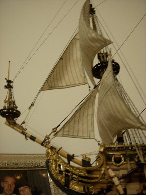

heute Abend wurden die ersten zwei Stagsegel gesetzt, also falsche Stage montiert, die ganzen Seile für das Hissen und Rückholen der Segel angebracht und dann an die falschen Stage montiert, Fock- und Fockstengensegel passen auch noch rein sind aber nur rein geklemmt...vielleicht gefällt es Euch doch ein wenig...
Oliver

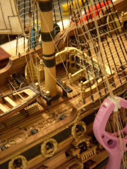

Guten Abend liebe Gemeinde,
weiter ging es mit dem Stagsegel des Hauptmastes, falscher Stag wurde gemacht, Blöcke montiert, Segel mit den "Auf- und Niederholern" versehen und die Brassen ( ?( ) angebracht. Dann wurde das Segel an den falschen Stag genäht und belegt. Hier das Ergebnis mit eingeklemmten Ragsegeln ohne Rahen .....nie wieder bau ich in dem Massstab :bang: ...
LG vom fast erblindeten Oliver

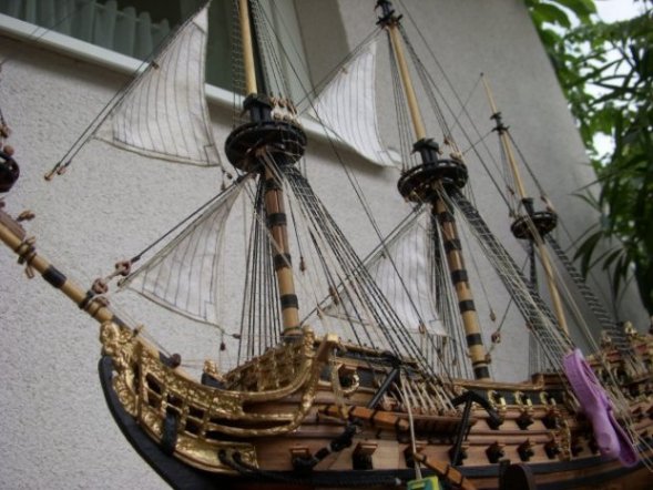

Guten Abend @all,
das Gossstengenstagsegel wurde heute Abend gesetzt, leider sind die Segel noch nicht ganz in Ihrer endgültigen Position da die Rahsegel sie noch etwas "drücken" werden, sie werden also noch etwas regelmässiger, das Problem hatte ich auch bei der Fly. Ich weiss das die Meisten von Euch diese Segel (oder überhaupt Segel) nicht gemacht hätten aber da ich auf Vollbesegelung total stehe konnte ich nicht anders ;( sorry wenn es nicht gefällt :nixweis: :heul: ...

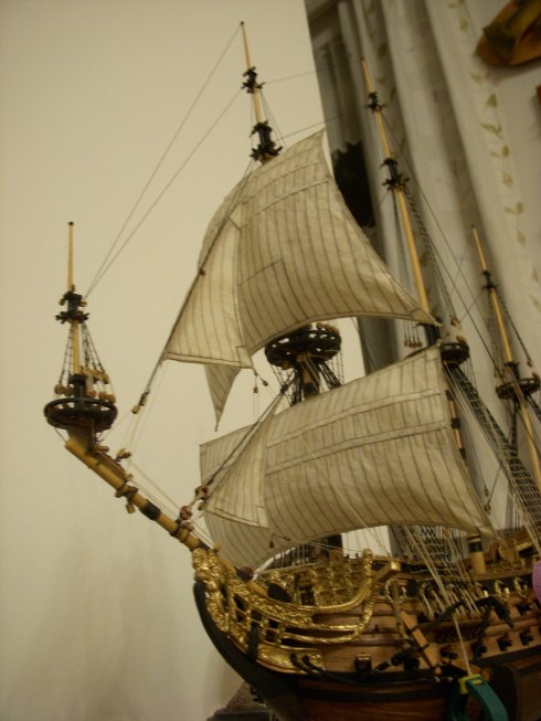

Schönen Nachmittag @all,

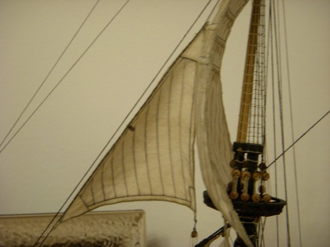

endlich bin ich mal dazu gekommen die Prince wieder mal bei Tagelicht zu fotographieren. Bei Tageslicht kommen die "Farben" besser zur Geltung und ich kann endlich auch mal einigermassen gute Nahaufnahmen der Segel machen. Zwar ist der Stoff der Segel für den Massstab immer noch viel zu dick aber man bedenke, das Licktau hat 0,25mm und die Seile mit denen es am Stag angeschlagen ist 0,1mm.Jetzt fehlt noch das letzte Stagsegel, dann kommt das Kreuzsegel und dann die Rahsegel, allso immer schön von Innen nach Aussen, von Vorne unten nach Hinten oben takeln, dann kommt man noch einigermassen zu Belegstellen etc.
Oliver

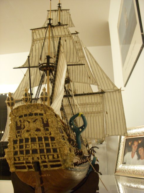

Schönen Nachmittag liebe kapitäne,

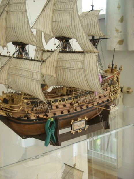

gestern Abend wurden noch die Segel an die Rahen genäht, es fehlen noch die Fusspferde und paar Blöcke, dann können sie montiert werden, hier paar Bilder wie es in etwa aussehen wird, leider fehlen noch die Leesegel am hauptmast, die bekomm ich leider temporär nicht montiert :bang: :bang: :bang: ....

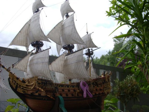

Guten Abend nochmal,
da ich es jetzt wissen wollte wie der Pott mit den Leesegeln aussehen würde hab ich die Spiere an das Grossrah mit Brillen und an die Bordwand mit "Schwanenhälsen" angebracht, dann die Segel provisorisch eingeklemmt, ist noch alles ziehmlich schief und schepp da eben nur so mal dran gemacht, macht euch selbst ein Urteil vom Wäscheständer ...
Oliver

Da ich Heute keine Segel mehr sehen konnte hab ich mich mal an des Namenschild der Prince gemacht, ist nur ein Versuch, eigentlich wollte ich ja wieder ein Schild mit Muscheln wie bei der Fly machen nur hab ich keine so kleinen Muscheln mehr :heul: . Bin mir noch nicht sicher ob das Schild wirklich passt, es besteht aus einer Platte mit dem Schriftzug, einem schwarzen Rahmen drum rum und dann Schnörkel aus Seil gold gefärbt. Vielleicht mach ich aber auch nur ein ganz einfaches Schild...aus Plexiglas und den Namen reingeritzt oder so :nixweis: ...was mein Ihr ?
Oliver

Sieht komisch aus, das würde ich weglassen. An dem Kahn ist ein Namensschild eher unnötig. Wer nur ein bisschen Ahnung hat, erkennt es sowieso.
Und die anderen brauchen es nicht zu wissen.....

gell, schaut echt komisch aus, das Schild ist schon in der Tonne, DANKE für die Rückmeldung :ok: :ok: :ok: :ok:
Oliver
