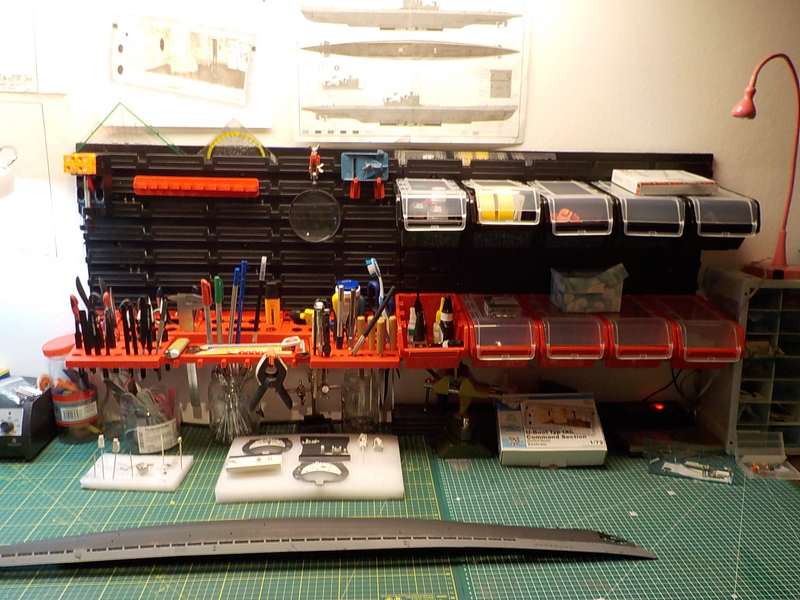

Heut zeige ich als erstes meine neue Werkstattwand. Gekauft beim A unter 50 Euronen und ich bin sehr zufrieden – damit konnte ich mehr Ordnung in mein Basteltisch-Chaos bringen, nach dem Motto: Bauen statt suchen :D

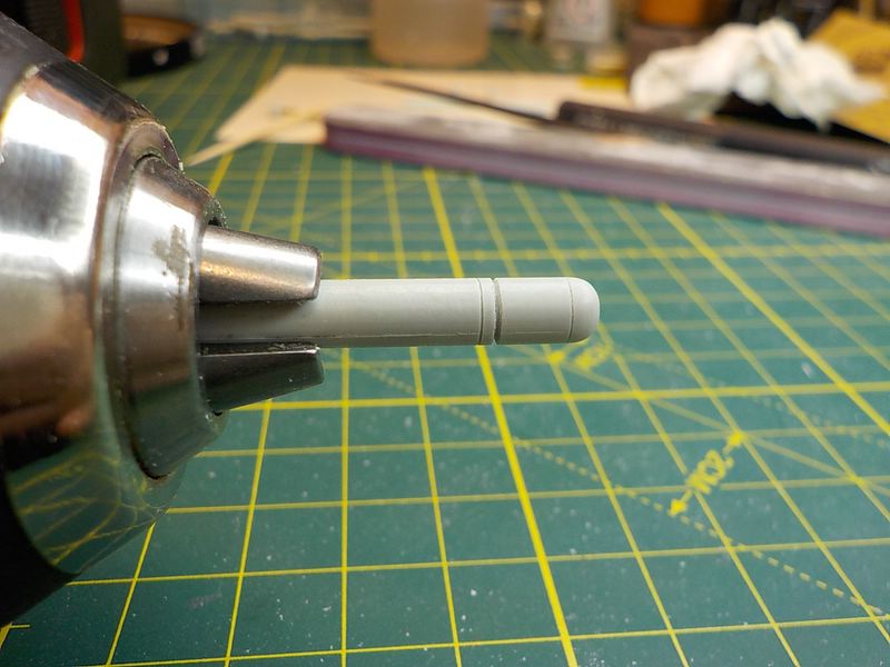

Hier entsteht der Gyro-Kompass. Aus einem Gußast-Rest gedreht, die feinen Rillen wurden mit einer Microsäge (RasierKlinge) eingearbeitet. Nach dem Lackieren kam eine Archer Drytrans-Anzeige oben drauf.

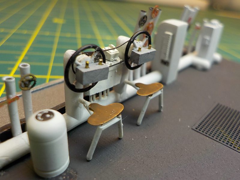

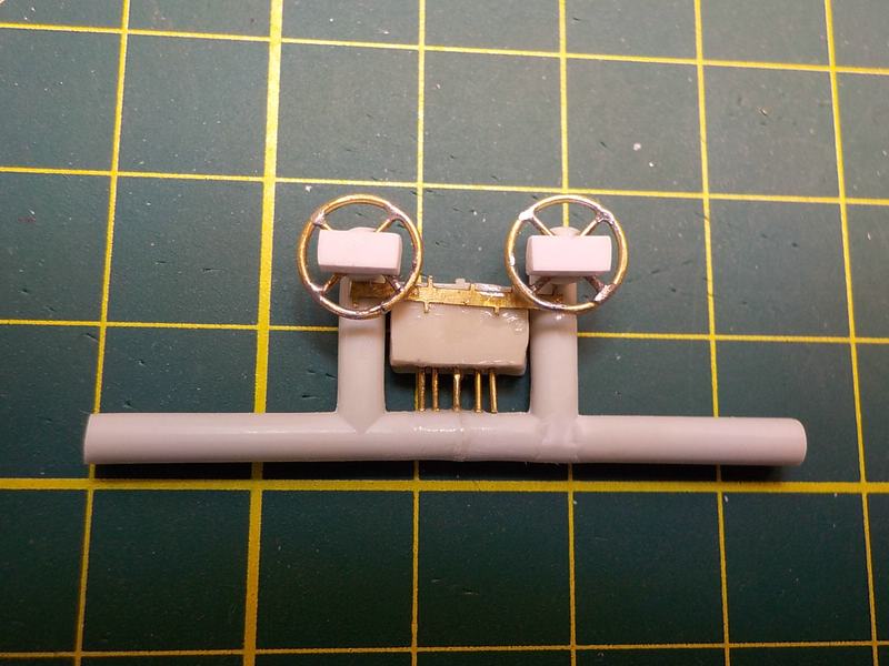

Als nächstes entsteht der Arbeits-Platz für die Rudergänger.
Das Steuerrad wurde aus Messing 0,45 gelötet, weiters GussastReste aus dem Baukasten zusammengefriemelt, 0,2 Draht für Elektrokabel, Resinrest für Verteiler… somit alles aus quasi Müll entstanden.

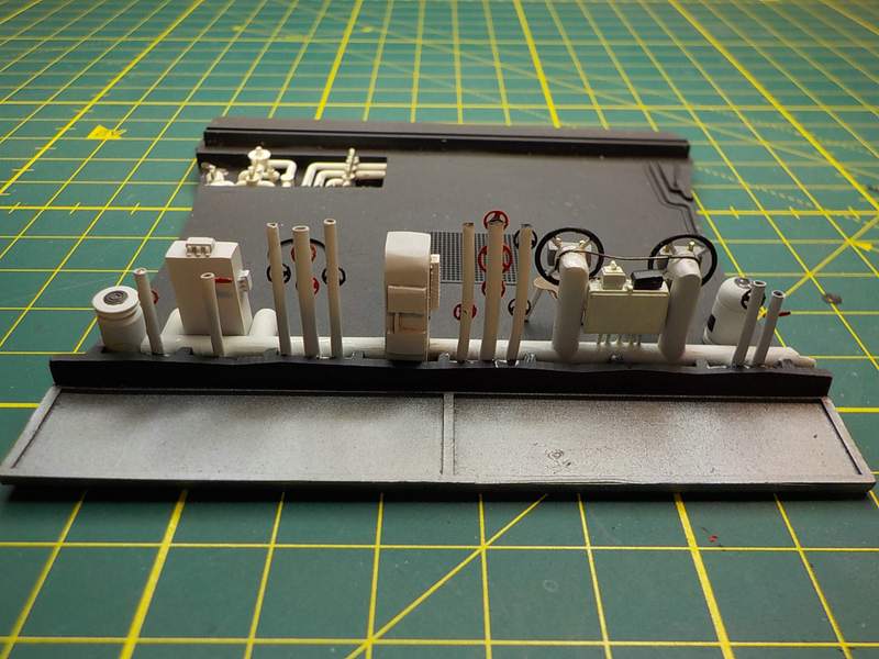

Auf der Bodenplatte eingebaut sieht die Front des Sichtfensters vorerst mal so aus.
Die abgeschnittenen Rohre sind bewusst in unterschiedlichen Längen und sollen den Käfig-Look verringern.

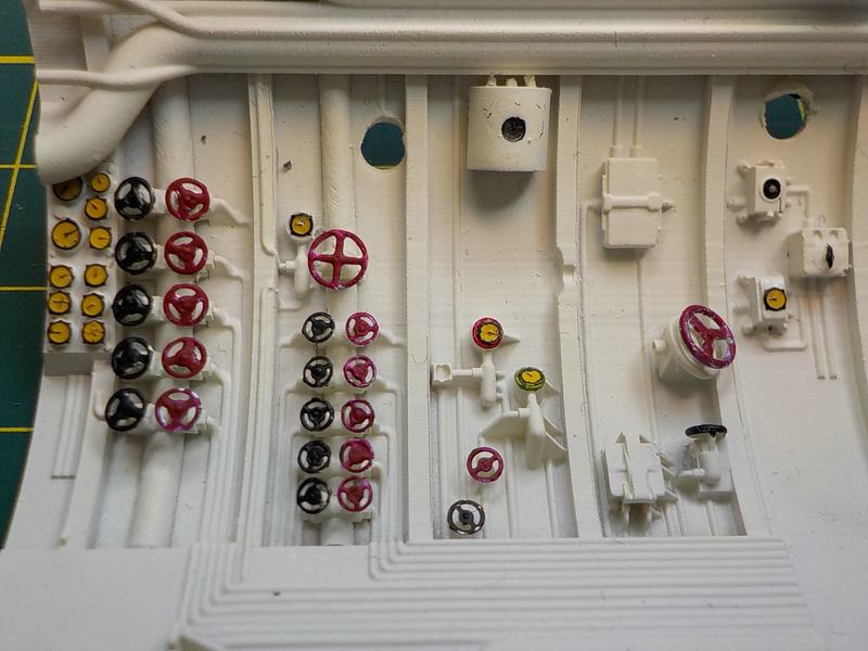

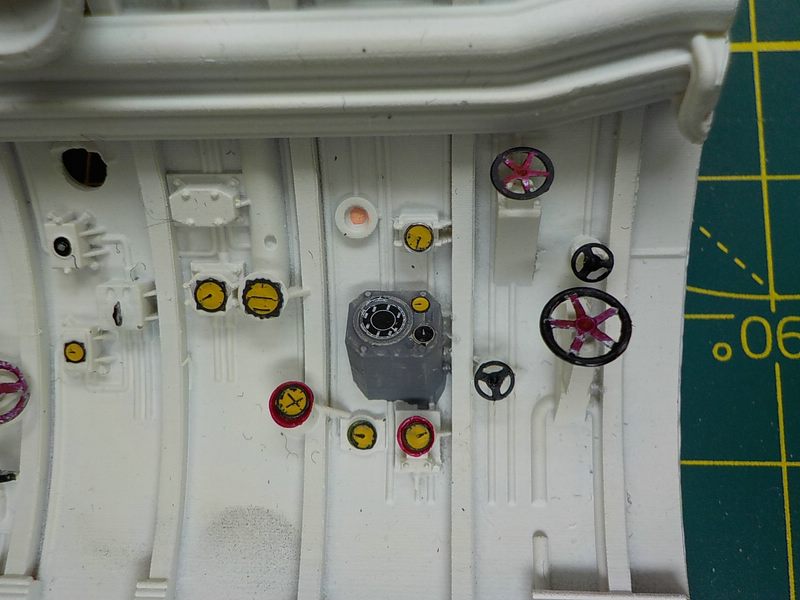

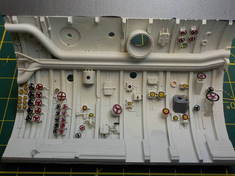

Bei den Armaturen aus PE bin ich auf die Idee gekommen, zuerst die Innenseite anzumalen, dann diese Seite mit einem 1000er anzuschleifen. Der Rahmen und der Zeiger sind somit wieder blank und werden mit Brüniermittel geschwärzt. Das geht ziemlich einfach und mit dem Ergebnis bin ich zufrieden.
In die Druckhülle wurden die Rohre, Ventilräder und Armaturen eingebaut.

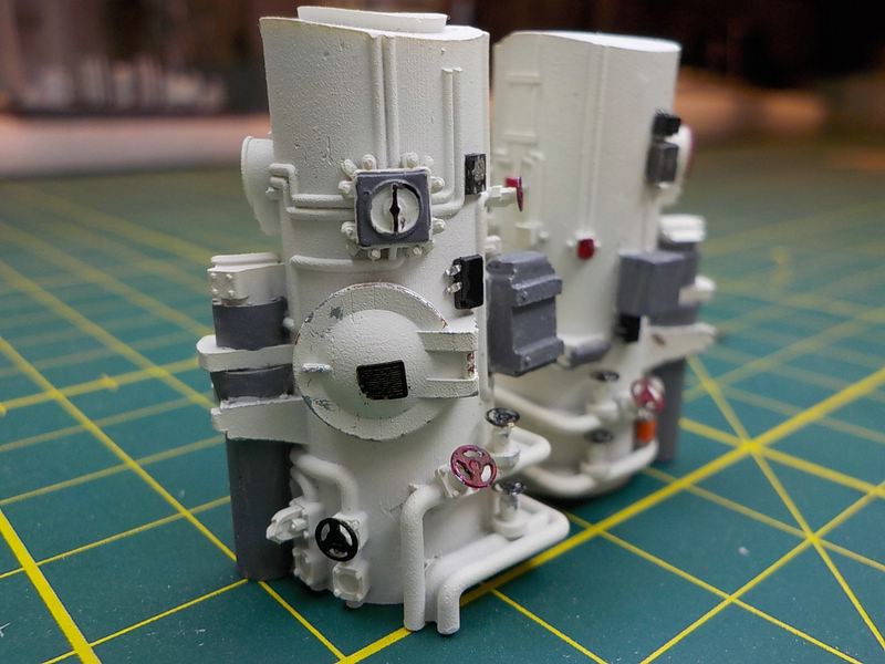

Die Sehrrohraufnahmen sind bis auf die Alterung – welche vor dem Einbau gemacht wird – fertig.

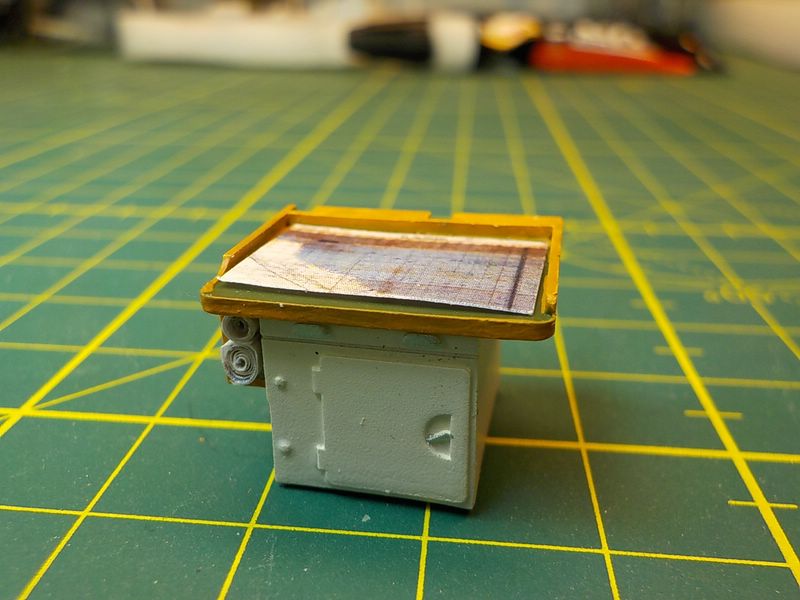

Der Navigationstisch samt Seekarten

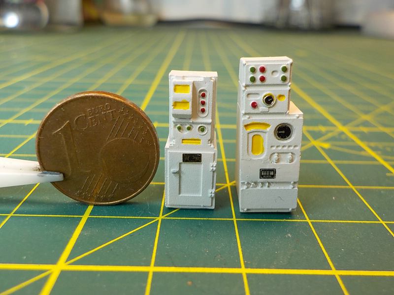

Zu guter Letzt noch die 2 Elekto-Kontroll-Kästchen … was darin untergebracht war überlasse ich eurer Fantasie…

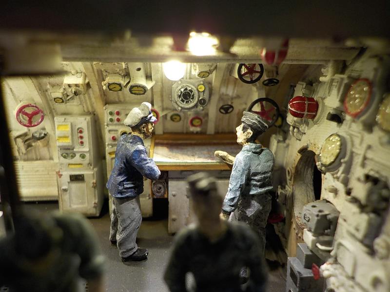

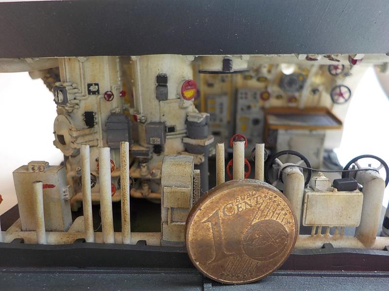

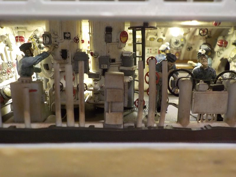

Meldung an das Forum: Die Kommandozentrale von U-505 wurde fertiggestellt.

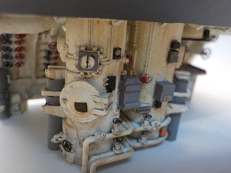

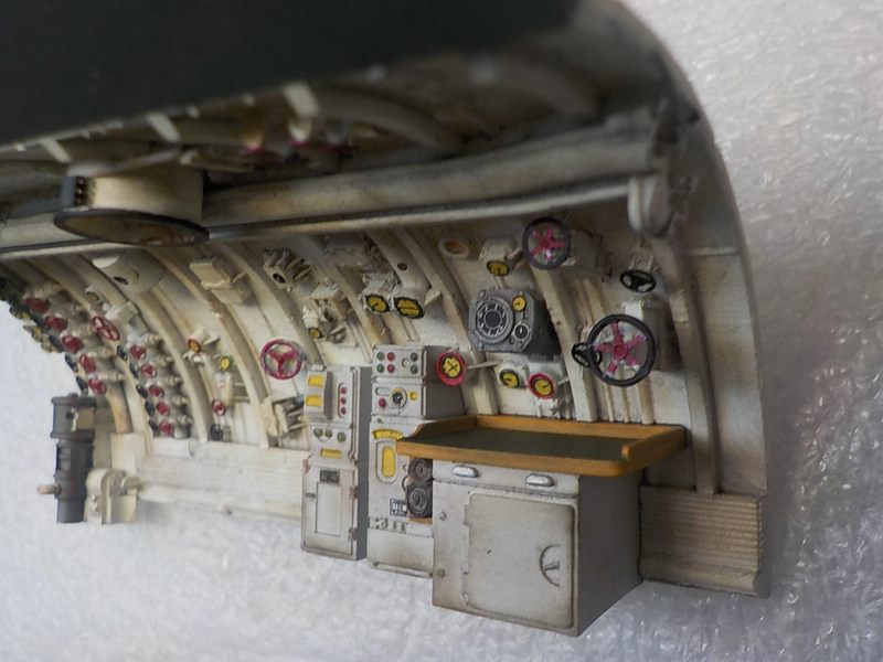

Die Druckhülle wurde mit Kartentisch, Rechnern, usw bestückt und gealtert.
Dann wurden die beiden Säulen oben eingeklebt und auch verranzt.
Druckhülle und Bodenplatte fanden zueinander, ein Cent-Vergleich musste auch mal wieder sein um für die nicht ganz so perfekte Ausführung ein Gefühl zu vermitteln

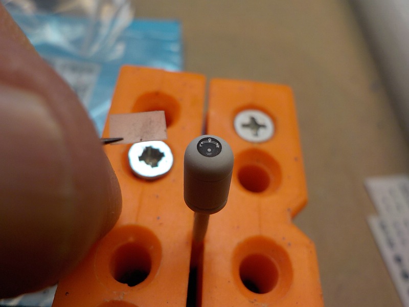

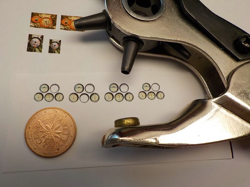

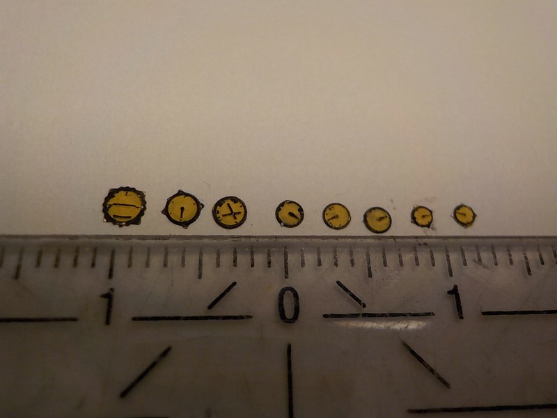

Ja, was ich noch zeigen wollte. Ich habe mir aus dem Netz ein paar Armaturen ausgesucht und auf Injekt-Papier ausgedruckt. Dann mit einer 2,5mm Lochzange ausgestanzt und einen Kleberkleks draufgegeben. Die fertige Armaturen seht ihr dann später im Bericht

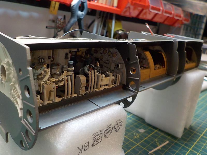

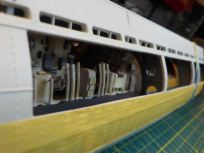

So. Nun zu einem anspruchsvollen Part, vor dem ich mich solange wie geht gedrückt hatte. Das Zusammenführen der einzelnen Sektionen. Hier passt rein GAR NICHTS !
Es wurde überall nochmal nachgeschliffen bis die Zentrale zufriedenstellen an ihrer vorgesehenen Stelle Platznahm, uns zwar genau unter dem Turmluk.
In weiterer Folge wurde nun nach vorne angebaut – bis auf den Bugtorpedoraum, hier will ich später nochmal ran.

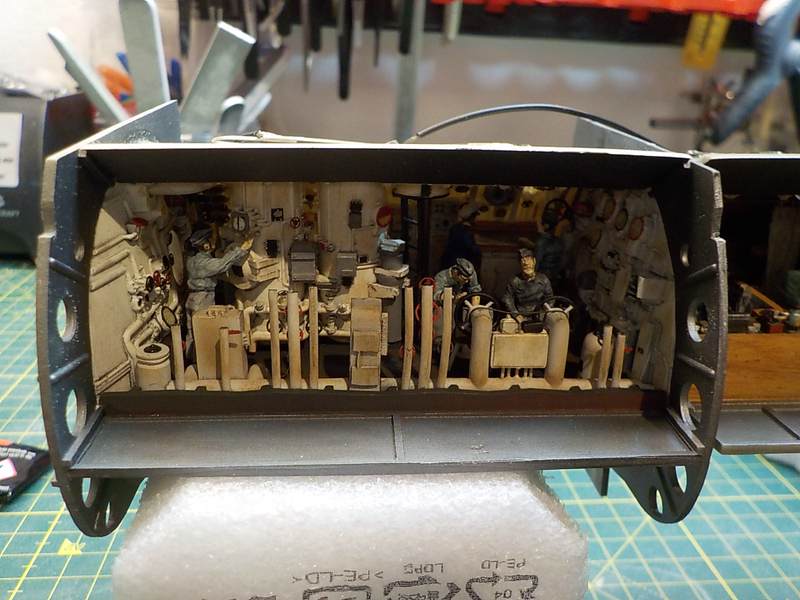

Somit konnte auch das Sichtfenster auf seine tatsächliche Größe erweitert werden, eine Linienhilfe mit einem Tape vermeidet Unheil.

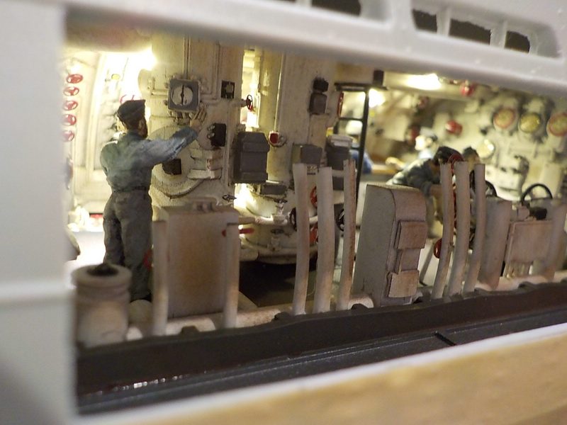

Zur Kontrolle immer die Innensektionen eingelegt…
Dann wollte die 5-köpfige Mannschaft einziehen, ist noch nicht geklebt… muss nach den Makros nochmal ran.

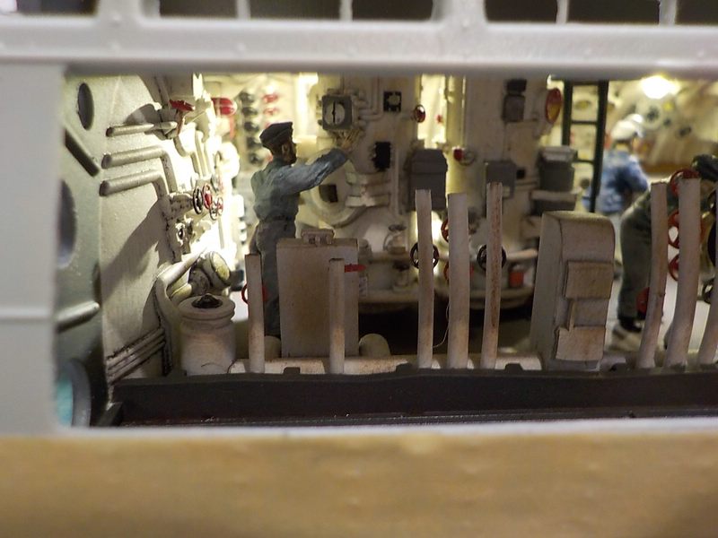

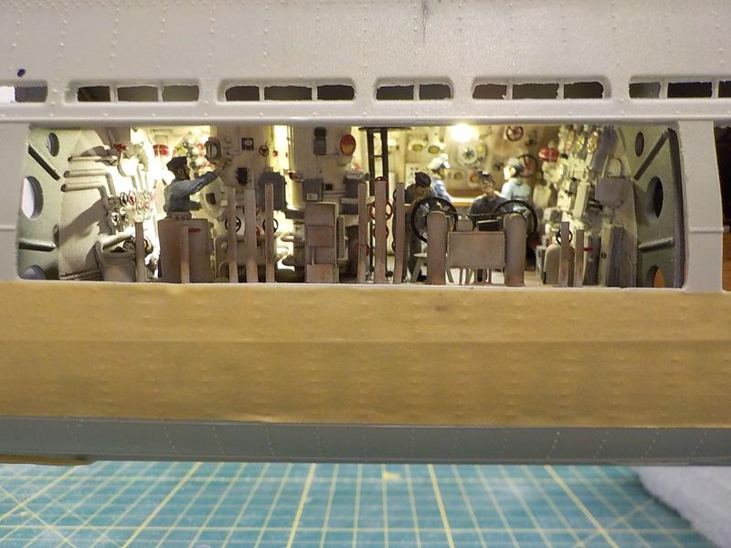

Aussen auf der Druckhülle noch die LED´s angeschlossen und Vorhang auf, das Licht geht an…
Das war es vorläufig von der Zentrale, ich hoffe der kleine Rundgang hat euch gefallen. Bessere Fotos gibt es dann beim großen finalen Showdown.
Weiter geht es nun backbords in den Maschinenraum mit seinen mächtigen Dieselmotoren… Mehr davon beim nächsten Mal….
Bis dann, Gustav

Mal wieder ganz, ganz großes Kino, mit am besten gefällt mir die Szene am Kartentisch. :thumbsup: :thumbsup: :thumbsup:

Hans Jürgen... jetzt habe ich das mit den entstellten Fotos gechecked ... ich dachte wenn man die Verlinkung aus dem Text löscht passt das, dabei sind es die Dateianhänge... Danke der Aufklärung und so sieht der Baubericht wieder gut aus.

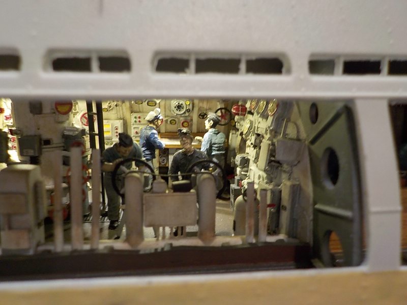

Eure Anmerkung zur Beleuchtung ist berechtigt. Aber es ist noch nicht fertig. Wie ihr auf Foto 6 erkennen könnt, hat die Sektion 4 LED verbaut. 3 LED für einen Widerstand. Das 4 Led - es ist das gleisend helle hinter der linken Säule - benötigt noch 2 Led dann aus dem Maschinenraum, das es schwächer wird. Ja, ich kann dimmen. Das funktioniert aber nur, wenn dann alle LED mit gleicher Spannung versorgt werden. So würde das LED hinter der Säule auch überlastet sein und schnell durchbrennen - die Erleuchtung war nur kurz für Fotozwecke.

Finde ich bis auf die Rohrleitungsbündel im Vordergrund richtig gut. Die Rohre vermitteln für mich den Eindruck einer Gefängniszelle.
Insgesamt: Top Job!
Cheers Andreas
