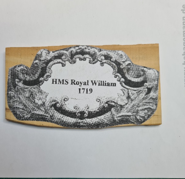

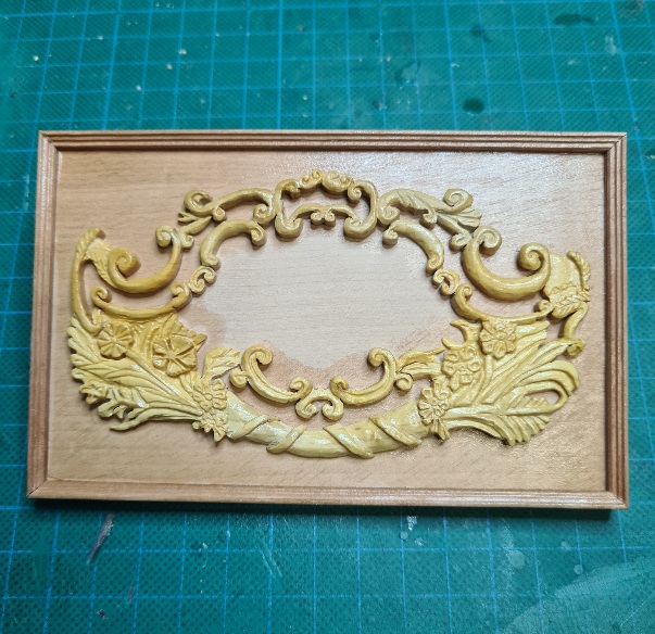

Hallo zusammen, Eine weitere Aufgabe die zur Fertigstellung der RW gehört ist ein Namensschild für das Modell.
Vor einiger Zeit habe ich diese Bild mal im WMF entdeckt.
Das soll mir als Vorlage dienen.
Eine Kopie davon habe ich auf ein Buchsbaumbrettchen geklebt
und mit der Laubsäge die Konturen ausgesägt.
Mit dem Ausarbeiten der Konturen habe ich begonnen und das ist der derzeitige Stand.
Lieben Gruß Frank

1 090
Sonntag, 26. Juni 2022, 20:12

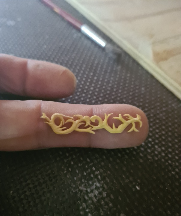

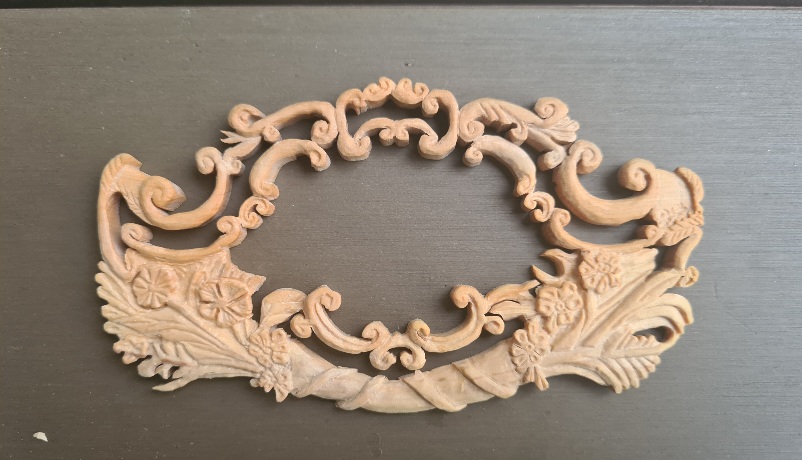

Hallo zusammen. Vielen Danke Ingo und Steffen für Eure Wortmeldungen.
Die Umrandung des Namenschildes ist fertig.
Das ganze wird,so der Plan auf einem Birnenbretchen geleistet. Dieses wird dann mit Buchsbaum Zierleisten umsäumt. Und dann noch die Buchstaben in Alt englischer Schrift aus Buchsbaum geschnitzt.
Lieben Gruß Frank

1 093
Montag, 27. Juni 2022, 18:38
Hallo zusammen, Lieben Dank An Johann und Gustav für die Statements.
Das Ende der Isolation ist erreicht. Nach 8 Tagen positiver Tests, heute negativ. Alles gut überstanden.
Die Grundplatte für die Umrandung habe ich heute hergestellt. Die Zierleisten umzu wollte ich ursprünglich aus Buchsbaum fertigen aber das gefiel mir nicht. Nach Rücksprache mit der Admiralität habe ich sie auch aus Birne, wie die Grundplatte selbst gefertigt.
Alles wurde mit Ballenmatierung eingelassen nur der Innenraum für den Namenszug wurde ausgespart.
Lieben Gruß Frank
1 094
Dienstag, 28. Juni 2022, 08:32
ein würdiges Namensschild :ok: Die gleiche hohe Qualität wie das gesamte Modell :love:
Ich beneide Dich um Deine Schnitzkunst.
Da sind wir schon zu zweit...
1 095
Samstag, 2. Juli 2022, 18:39

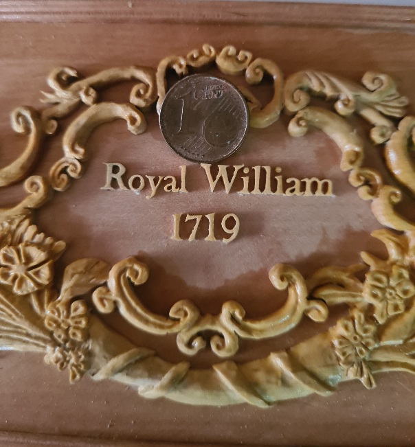

Hallo zusammen, Heute habe ich mich als Schriftsetzer versucht und das ist das Ergebnis.
Die Großbuchstaben sind 5,5mm,die Kleinbuchstaben 3,5mm hoch.
Lieben Gruß Frank

Die Buchstaben sind Dir gut gelungen. Ich vermute mal, dass diese aus einem Buchsbaumbrettchen mit der Juweliersäge ausgeschnitten worden sind, oder ?
1 098
Montag, 4. Juli 2022, 18:27
Jetzt schon ein würdiges Schild

1 099
Montag, 4. Juli 2022, 20:46
Hallo zusammen, Danke Ingo,Johann und Ray.
Das Lob tut gut.
@Johann, ja die Buchstaben sind aus einem Buchsbaumbrettchen 1,5mm stark mit der Juweliersäge ausgesägt worden. Sägeblatt "Pinguin" das kleinste welches ich im Sortiment habe. Das y und das W habe ich je 3 mal anfertigen müssen, die ersten 2 Versuche sind mir immer zerbrochen. Beim 3 Versuch habe ich den Buchstaben um 90 Grad verdreht aus dem Brettchen gesägt.

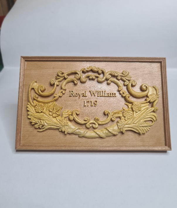

Das Schild ist jetzt eigentlich fertig habe gestern noch mit einer Ziegenharrbürste die Buchstaben etwas geglättet und dann Clou Ballenmatierung aufgetragen aber kein Bild mehr davon gemacht, wird nachgeholt.
Das ganze bekommt noch ein 45 Grad Stützbrett und dann ist gut.
Lieben Gruß Frank

Hallo zusammen, Hans-Jürgen, Danke für das Lob.Die Arbeiten am Namensschild wurden heute zum Abschluß gebracht.
Damit das Namensschild etwas geneigt zum stehen kommt habe ich links und rechts eine verzierte Stütze hergestellt.
Lieben Gruß Frank

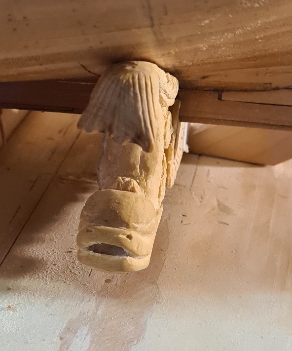

Sonntag, 24. Juli 2022, 19:03
Hallo zusammen und vielen Dank an Johann für das Lob.

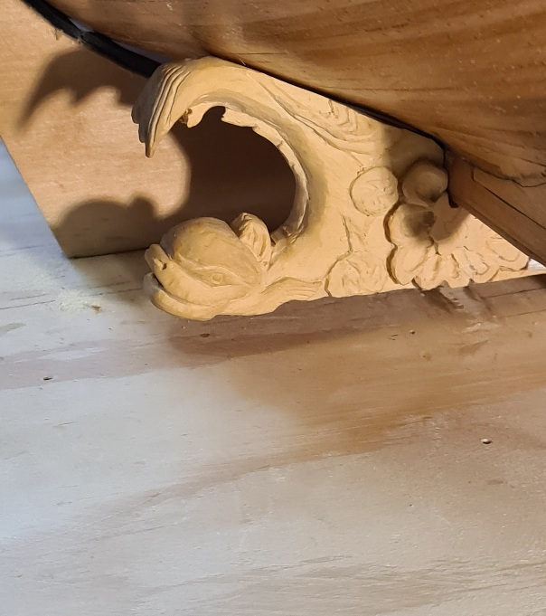

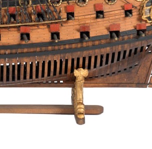

Ich habe mit der nächsten großen Herausforderung begonnen. Die Herstellung des Schiffsständer für die RW.
Nach vielen Skizzen mit Akantusblättern und einigen netten Mails mit Willi ( @schifferlbauer ) habe ich mich an dem Modell der St. Michael welches ich auf Willis Hompage gefunden habe,orientiert.
Diesen Schiffsständer habe ich an die Kontur des Vorschiffes angepasst und eine Skizze davon erstellt. Diese wurde mit Prittstift auf ein Buchsbaumbrett von 17mm Stärke geklebt und dann das ganze mit der Dekupiersäge ausgesägt. Das anpassen an die Rumpfform ist schwierig und mir noch nicht ganz 100% gelungen, aber etwas nachschleifen dann sollte es passen.
Mit Fräsern uns Schnitzmessern habe ich dann das erste Viertel davon in Kontur gebracht.
Lieben Gruß Frank

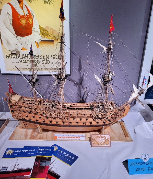

Freitag, 16. September 2022, 14:55
Hallo zusammen, Beim Modellbau geht es bei mir leider im Moment nicht weiter.
Aber, An der an diesem Wochenende stattfindenden 2.Internationalen Modellbauausstellung im Hamburger Maritimen Museum nehme ich mit dem Modell der RW teil.
Modell ist aufgebaut, Ausstellung kann losgehen.
Lieben Gruß Frank

Sonntag, 18. September 2022, 13:02

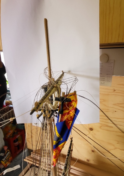

Hallo zusammen, Das Auslaufmanöver aus dem Hamburger Hafen und die Reise zum Heimathafen hat die RW gut überstanden. Trotz Starkregen und Sturm hat sie den Heimathafen unbeschadet erreicht.
Beim Einlaufmanöver zu Ihrem Liegeplatz lauerte doch ein heimtückischer Heckenschütze ( obere Kante der Transportkiste) und rasierte mit einem Glückstreffer die Flaggenstenge nebst der darunterliegenden Sailing ab.
Die Werftcrew muß wohl oder übel Überstunden leisten.
Betröppelte Grüße Frank

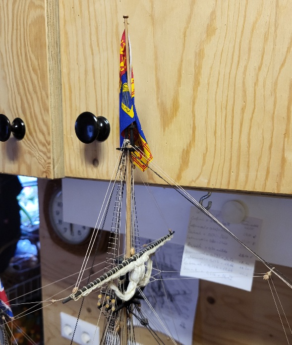

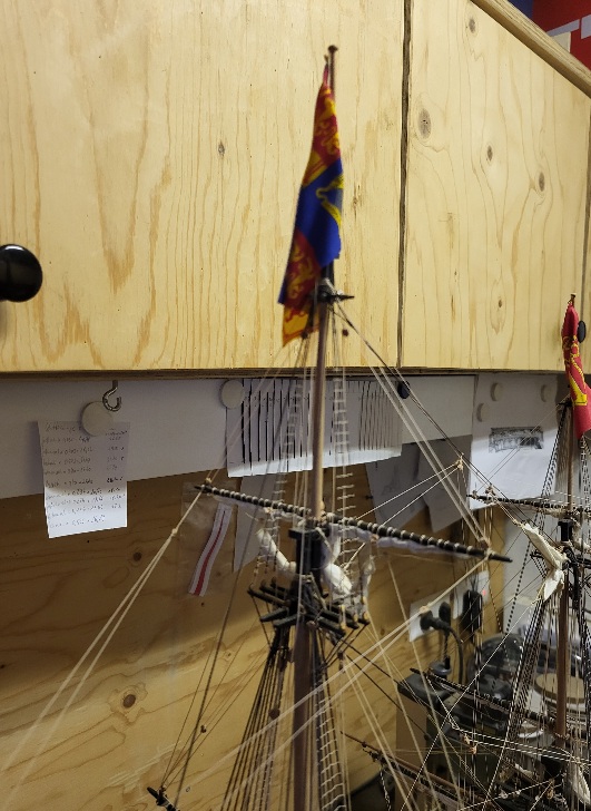

Hallo zusammen und Danke für Eure Anteilnahme.
Puuuh, man muß auch mal Glück haben.

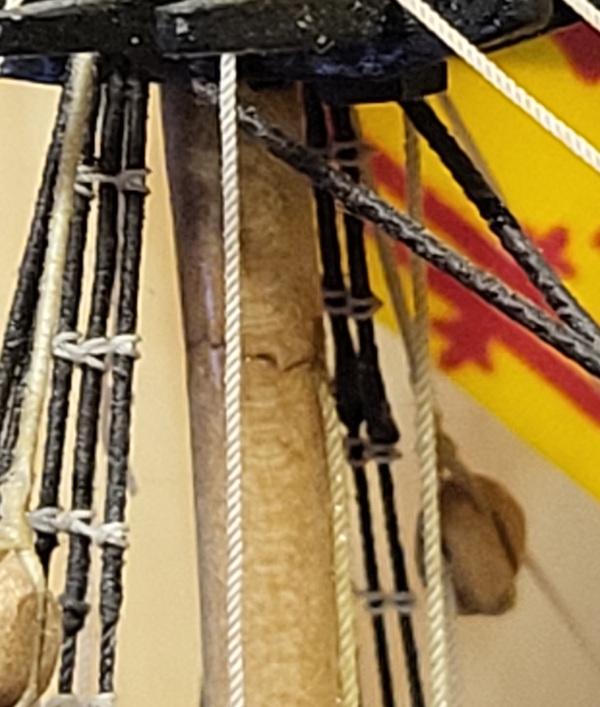

Heute habe mich an die Reparatur der gebrochenen Stenge gemacht. Erst mal versucht das ganze Ensemble wieder an Ort und Stelle zu bringen.
Da die Taue des stehenden Gutes doch recht straff gespannt sind konnte ich zuerst die Stenge nicht wieder an der Bruchstelle zusammen fügen.
Erste Überlegung, die Taue mittels Fön oder Heißluftpistole zu erwärmen damit sie geschmeidiger werden wurde verworfen. Habe es an einem Probetau probiert, es wird zwar weicher und bleibt dann aber in der Position und damit auch lockerer gespannt.
Was also tun.
Egal, abgebrochen war die Stenge ja schon, viel mehr kaputtmachen kann man daran also nichts.
Ich habe das Modell mittels Leisten und Gummis auf der Trägerplatte fixiert und die gebrochene Stenge mit allen Tauen straff nach oben gezogen und den Zug stetig leicht erhöht bis die Bruchstellen übereinander passten. Dann etwas dünnflüssigen Sekundenkleber auf die Bruchstelle getan und es hält.
Auch die Taue sind jetzt noch alle straff wie vor dem Bruch.
Die Bruchstelle sieht man im normalen Betrachtungsabstand wenig und wenn man es nicht weiß sogar gar nicht.
Das ganze Dilemma
Und nach der Reparatur
Lieben Gruß Frank
