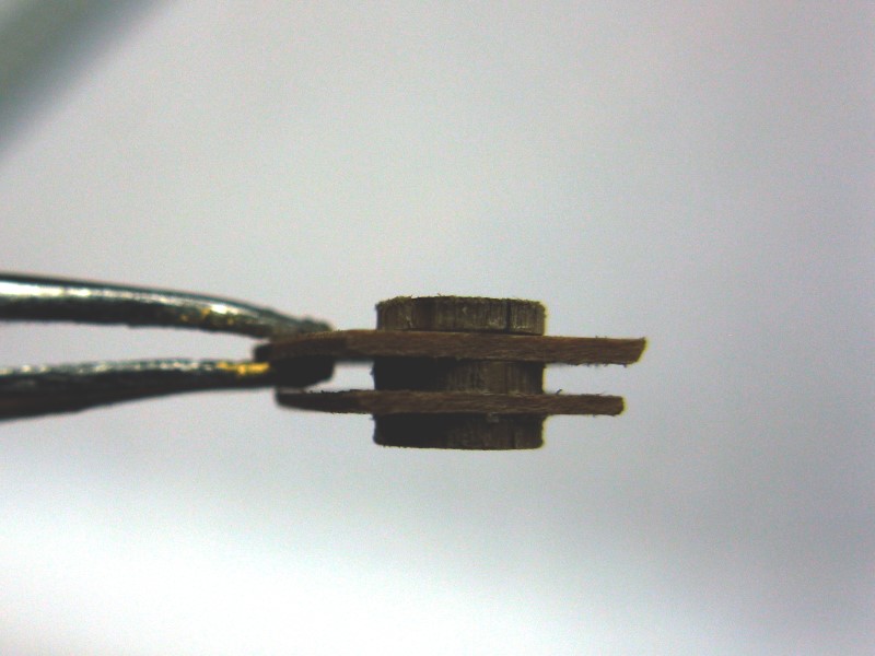

Nach dem ganz Rummodellieren, Airbrushen und Vergolden in letzter Zeit bin ich ganz froh, auch mal wieder etwas "handwerkliches" machen zu können. Und damits auch ein wenig spannend wird, wollte ich gleich mal etwas Neues ausprobieren.

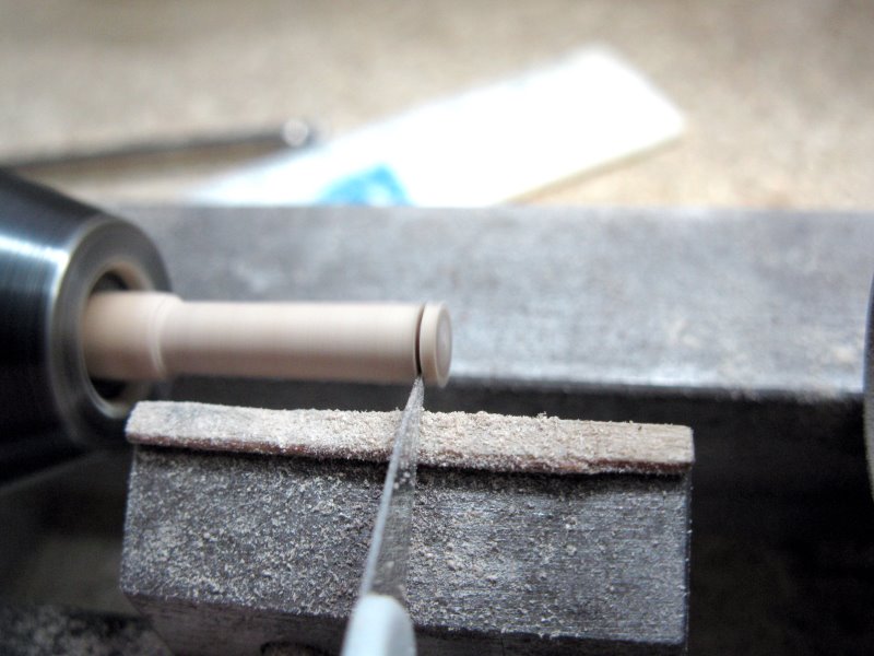

Dazu erst mal von einem 4 mm Rundstab 0,7 mm dünne Scheiben abst... Moment mal, kein 4er Rundstab da...Mist :bang: ...also erst mal einen 5 mm Rundstab auf 4 mm abdrechseln :roll: und davon dann 0,7 mm dünne Scheiben abstechen.
Eine der Scheiben auf ein genauso dünnes Blättchen Birnbaumholz leimen...
...und auf die andere Seite gleich noch eines.
Na, schon jemand eine Idee, was das werden könnte?

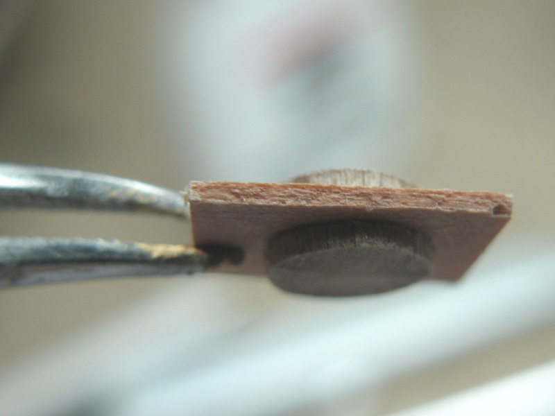

Na schau´n wir mal einfach. Mit dem nächsten Bild kann man vielleicht schon eher erahnen, was es mal werden soll, denn es kommt jetzt noch einmal ein Holzplättchen und eine Scheibe dazu:

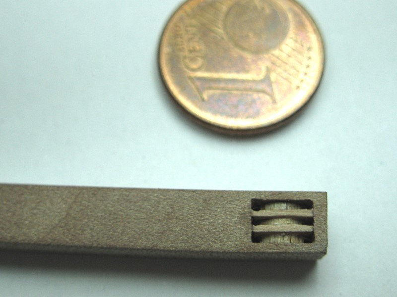

Spätestens mit der zweiten Komponente wird es dann wohl klar, einem Stück 5 mm Vierkanntholz mit einem rechteckigen Loch drin.
Wenn man dann das rechte Teil ind das linke Teil einpasst...
und dort verklebt und alles verschleift, sieht das Ganze so aus:
Und ergibt meine Version vom Kranbalken, Mickey hatte also absolut recht :ok:. Bei der Prince hatte ich mich an diese Stelle noch mit sechs kleinen Bohrungen begnügt.
Aber das genügt nicht mehr meinen Ansprüchen also habe ich es jetzt so gemacht. Wenn man dann noch alles schwarz beizt und Garn durchfädelt sieht es doch gar nicht mal schlecht aus oder?
Somit habe ich auch meine eigene Behauptung widerlegt, die ich beim Hauptknecht aufgestellt hatte, man könnte bei einer Holzdicke von 5 mm keine Zwischenstege realisieren :nixweis:.

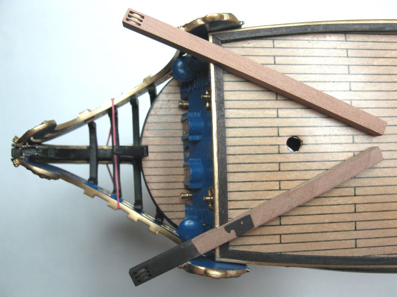

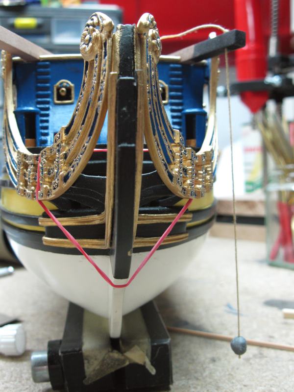

Mal wieder reichlich spät hab ich hier noch ein paar Bildchen für euch, welche Fortschritte die Kranbalken gemacht haben.
Als erstes galt es den richtigen Winkel zu bestimmen . Nach einigem Rumprobieren und Anpassen, war das eigentlich recht schnell erledigt. Danach habe ich versucht, möglichst akurat die entsprechenden Ausschnitte für die Kranbalken ins Schanzkleid zu schneiden.
Hat auch ganz gut geklappt, die Kranbalken sitzen sauber in den Aussparungen ^^.
Ist zwar nicht so ganz der Winkel wie beim Museumsmodell oder bei Heller aber nur so passt alles.
Um die Länge der Kranbalken festlegen zu können musste noch die Länge des Überstandes ermittelt werden. Dazu habe ich ein Lot an der, der Bordwand am nächsten Stelle, an den Balken gehängt und einfach noch ein wenig Abstand gelassen. So müsste es eigentlich hinhauen.
Ja ich weiß, es sieht so aus als würde das Lot den Gesetzen der Schwerkraft trotzen und schräg hängen 8|, das liegt aber daran, dass meine Kamera im Makromodus anscheinend die Perspektive ziemlich verzerrt :S. Auf dem nächsten Bild kann man besser erkennen, dass es senkrecht hängt. Mit einem Holzstückchen als Ankerersatz habe ich dann noch überprüft, ob es auch hinkommt, wenn er dranhängt.
Und zu guter Letzt noch geschaut ob das mit der Stütze an den Galionsregeln hinhaut.
Passt auch :thumbsup:, dann kann ich morgen die Ankerbalken ablängen und fertigmachen.
Soleil Royal Holzmodell 1:140

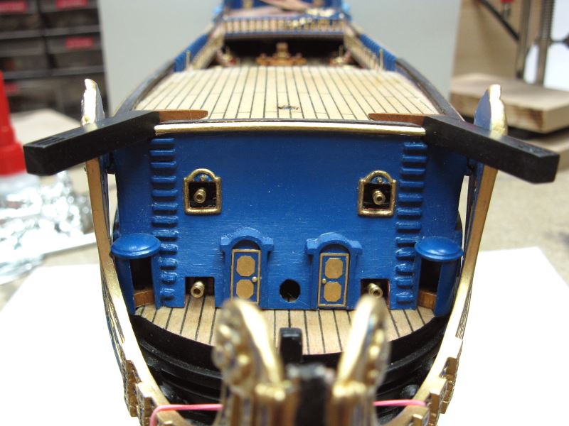

Heute hab ich dann die Kranbalken fertiggestellt. Da der Winkel nicht ganz so steil ist, wie beim Museumsmodell bzw. Heller musste ich die Kranbalken etwas länger machen, damit sie weit genug über die Bordwand stehen. Wird aber im Endeffekt wohl kaum auffallen. Dann noch angeschrägt, das Loch für den Stopperknoten gebohrt und das Ganze, in Anlehnung ans Pariser Modell zweifarbig gemacht, vorne schwarz und den angeschrägten Teil im gleichen Braunton wie schon den Hauptknecht und die Großmastbetinge.
Verklebt wird dann alles, wenn ich das Galion entgültig fertigmache. Als nächstes kommen nun erst mal die Stützwinkel.
