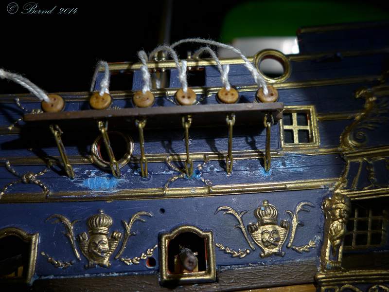

1 112
Freitag, 8. August 2014, 14:38
Hallo Chris,
schon zu spät... Habe mir heute einen Tag Urlaub gegönnt und bin schon mitten drin am Ornamente schnitzen. Was du schreibst ist natürlich richtig, aber ich gebe mein Bestes.
Das mit der Geschützpforte ist richtig, aber ich habe es ausprobiert, das Kanonenrohr geht daran vorbei. Nicht viel Platz aber immerhin. Ich werde zudem die Halteösen um die untere goldene Leiste herumführen, ähnlich wie bei der Louis Quinze. Bei der LQ wurde aber nur ein "halbes Eisen auf die Leiste gesetzt. Ich werde das Eisen aber komplett um die Leiste herumführen, das ist ziemlich aufwendig aber 250 Jahre später kann man ja mal etwas Fortschritt da reinbringen... :rolleyes: Dann werde ich die Halteösen im Bereich der Ornamente wieder vergolden, so gibt es keinen Stilbruch..
Lass dich überraschen, dauert aber eine Weile....

Nachfolgend eine Aufnahme des aktuellen Ist-Zustandes.
Die zweite Bohrung ist gepfuscht wie man sieht, also muss eine weitere Bohrung rechts daneben her und das Geschützrohr so dicht wie möglich am Rüsteisen vorbei. Die von Heller vorgesehenen Bohrungen müssen geschlossen werden etc etc...
Heute gönne ich mir ein paar Stunden am Modell und heute Abend zeige ich das Endergebnis. Bleibt locker :D ich bin's auch.....

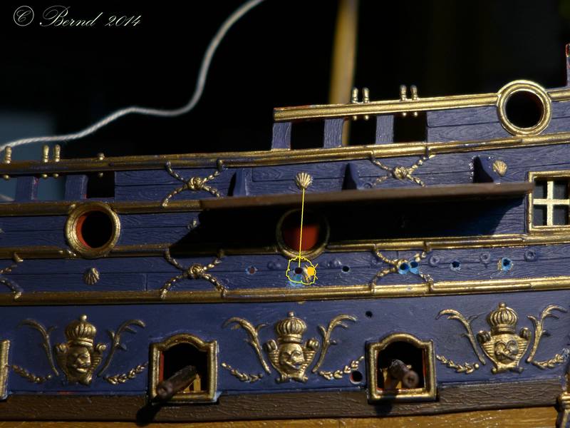

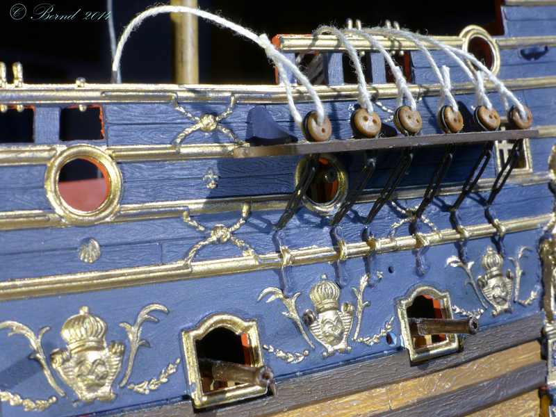

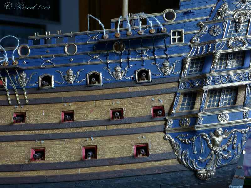

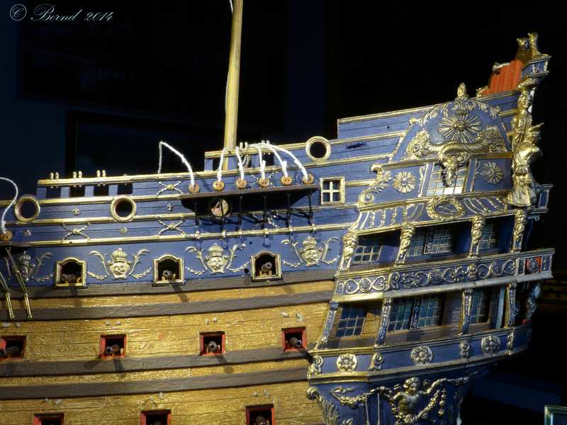

heute Abend werde ich ein wenig über meine aktuelle Variante der Besanrüsten berichten.

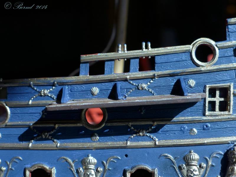

Zunächst ein Hinweis in Sachen Rüstbrett. Heller sieht für dieses Brett keine Konsolen vor, was ich aus konstruktiven Gründen nicht für richtig halte. Wenn aber Konsolen, dann bitte mindestens drei, dabei eine in unmittelbarer Nähe der Öse platziert, da durch das spätere Seitentakel genau an diesem Punkt eine Zugkraft übertragen werden muss.
In den vorherigen Beiträgen hatte ich mich ja über die Neuausrichtung der dortigen Rüsteisen ausgelassen, also wurde zunächst einmal zur Abrissbirne gegriffen, bevor die Eisen dort gesetzt werden konnten.
Sieht wüst aus, aber nach einiger Zeit heute Morgen war das Gröbste beseitigt.

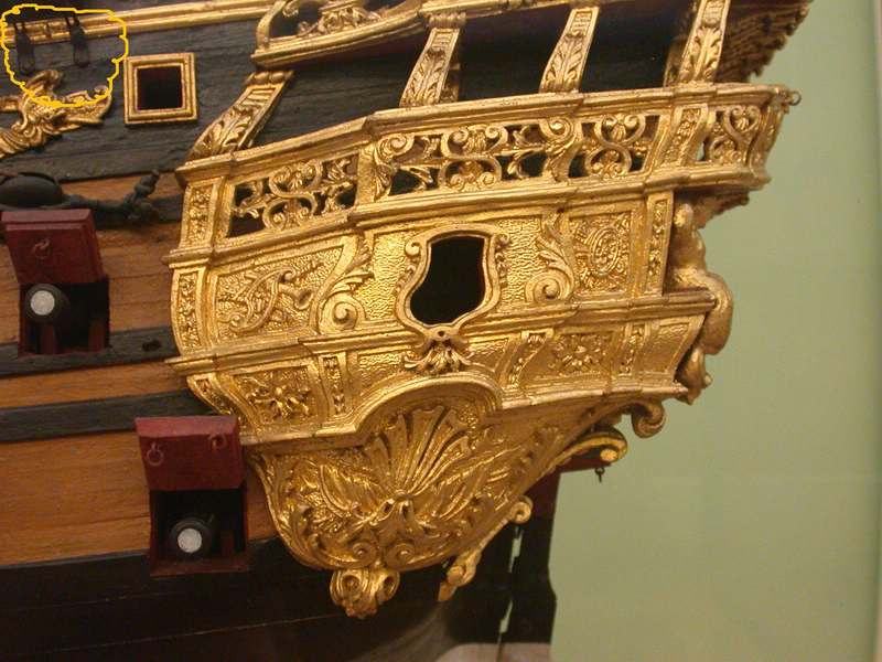

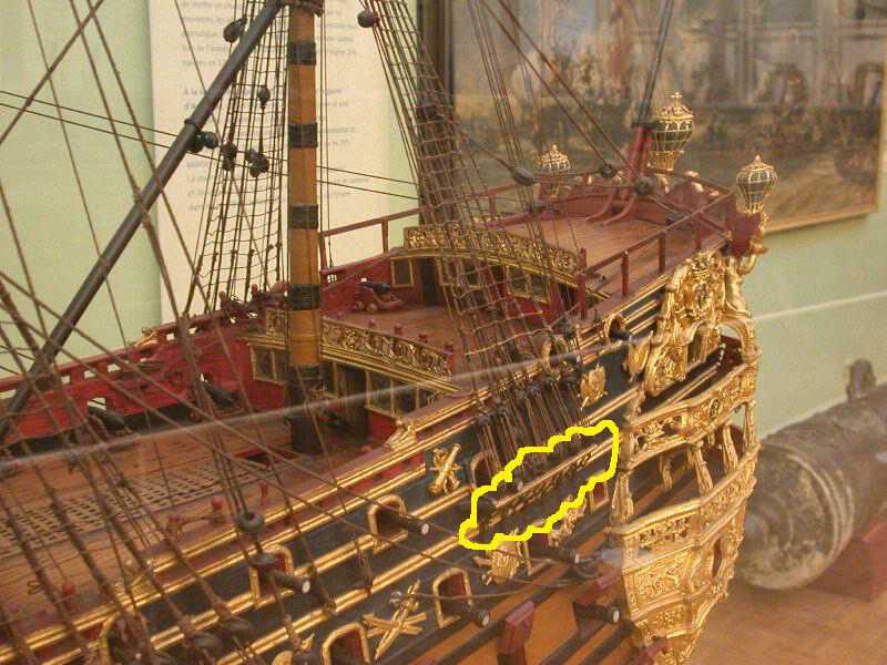

Nachfolgend zwei Aufnahmen des Schiffsmodells der Royal Quinze von 1725, dort sind die Halteeisen für die Besanrüsten zu sehen, die so scheint es an der Bordwand und im Bereich der Zierleiste verbolzt waren.
Ich denke, dass auch bei diesen kleineren Rüsten Halteeisen mit zwei Bolzen zum Einsatz kamen,allerdings habe ich mir dazu wie man sieht eine andere Art der Ausführung überlegt.
Das zweite Rüsteisen musste aufgrund der Geschützpositipn etwas nach rechts versetzt werden, was zu einer leichten Störung der Symmetrie führt.
Etwas Farbe drauf.. und das wäre es auch schon für heute.
Beste Grüße

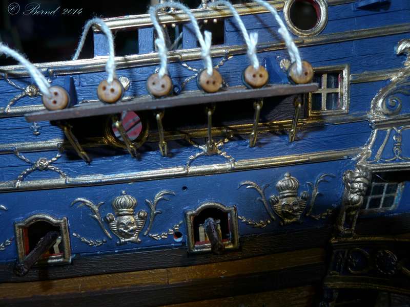

leider muss ich allerdings die meisten Halteösen wieder abreißen, da sich nach meinem Empfinden diese nicht eng genug an die Kontur der Zierleiste anschmiegen, aber im Abreißen habe ich ja Übung.... :D Ich will aber den BB nicht überfrachten, die Aufnahmen der Sanierung werden erst zum Bergfest eingestellt.
Danke auch für den Link, ich habe mir das dort mal durchgelesen. Ich bin zwar kein Marinehistoriker, aber ich verstehe etwas vom Kräfteverlauf.
Ob jetzt Konsolen oben oder unten, evtl. keine Konsolen, dafür Druckstützen unten oder Zugstäbe oben... spielt im Grunde keine Rolle und ist im Prinzip alles die gleiche Soße.
Fakt ist:
- Auf Rüstbrettern werden, wenn die Jungfern und Rüsteisen frei durchlaufen können keine vertikalen Lasten übertragen.
- Die Krafteinwirkung beschränkt sich auf die Horizontalkraftkomponente aus der Zugkraftumlenkung von dem Want im Übergang zum Rüsteisen quer zum Rüstbrett. Die Wirkung ist vergleichbar wie Pfeil und Bogen. Der tief ins Schiff eingebundene Mast ist der Bogen, der Want mit Rüsteisen stellt die gespannte und umgelenkte Sehne des Bogens dar und die Breite des Rüstbrettes ist der Pfeil. Würden alle Kräfte real wirken und würde man die Bordwand ursplötzlich verschwinden lassen würde das Rüstbrett in seiner Breite aufgrund der Horizontalkraft genau wie ein Pfeil beim Bogen durch die Gegend fliegen. Ich hoffe, ich habe das etwas anschaulich erklären können, auch wenn es weit hergeholt ist.
- Da dort konstruktionsbedingt ausschließlich Zugkräfte aus den Wanten übertragen werden können würde im Falle einer Verbindung bzw. Hindernis zum Rüstbrett durch eben jene Zugkräfte das Rüstbrett nach oben gezogen werden was erklärt, warum in der Regel die Konsolen oben angebracht wurden. Druckkräfte lassen sich in Konsolen immer einfacher einleiten als Zugkräfte. Stellt euch einfach einen auf dem Kopf stehenden Balkon vor, das ist im Prinzip das Gleiche.
- Ich würde stets Konsolen oder oben Zugglieder- bzw. unten Druckstützen einbauen, denn auch Mannschaften müssen einmal auf die Bretter steigen und sorgen dadurch für vertikale Lasten, die dann nach unten abgetragen werden müssen. Eine reine Verzapfung der Rüstbretter in der Bordwand würde diese Kräfte nicht aufnehmen können.
Noch ein kleiner Hinweis in Sachen Brünieren oder warum ich mich letztlich zum Streichen der Halteösen entschieden habe.
Beim Halteeisen in der Mitte könnte man es erahnen, aber bei der ersten und dritten Ausführung ist der Stoß des 0,5 mm Drahtes nicht zu sehen und konnte mit der Farbe verschlossen werden. Auch gefällt mir der rustikale Charakter der Rüstglieder durch den Anstrich ganz gut. Ich werde aber bei anderer Gelegenheit auch auf das Brünieren kommen, zumal du dich ja dort sehr gut auskennst und ich das gerne nutzen würde. :smilie:
Beste Grüße

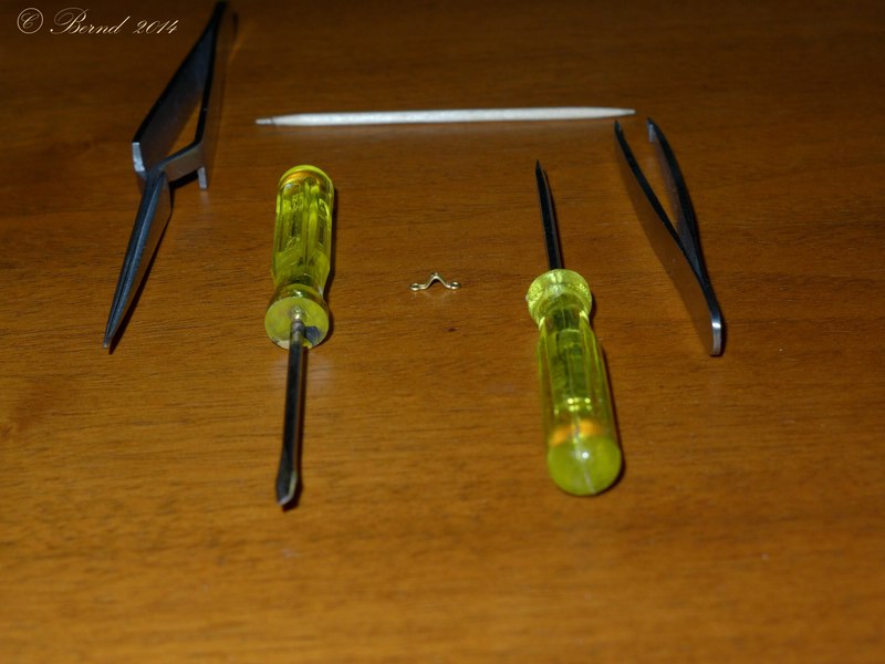

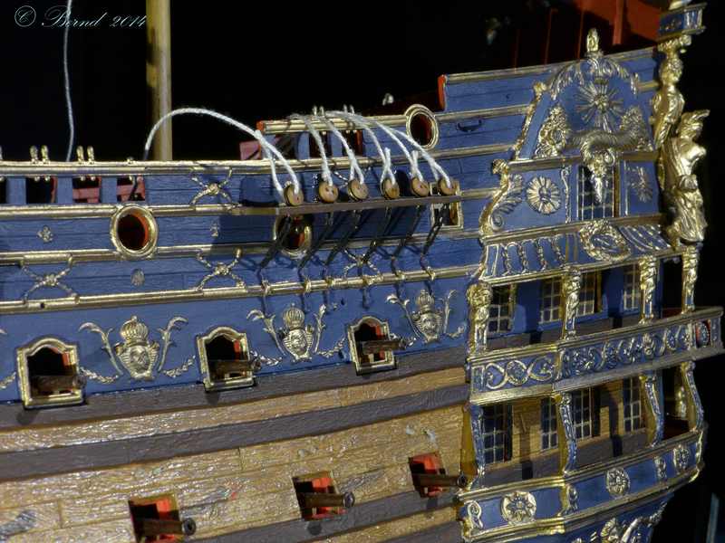

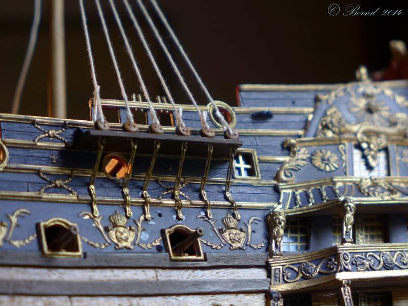

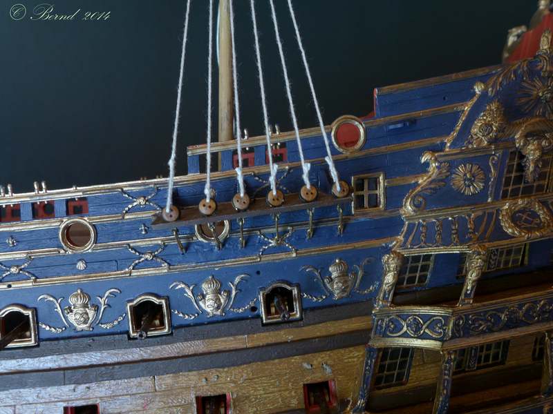

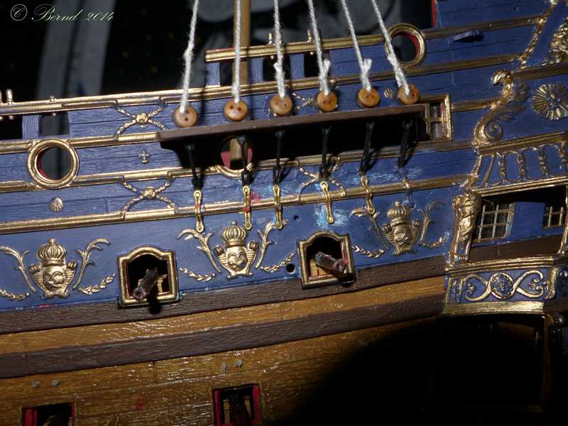

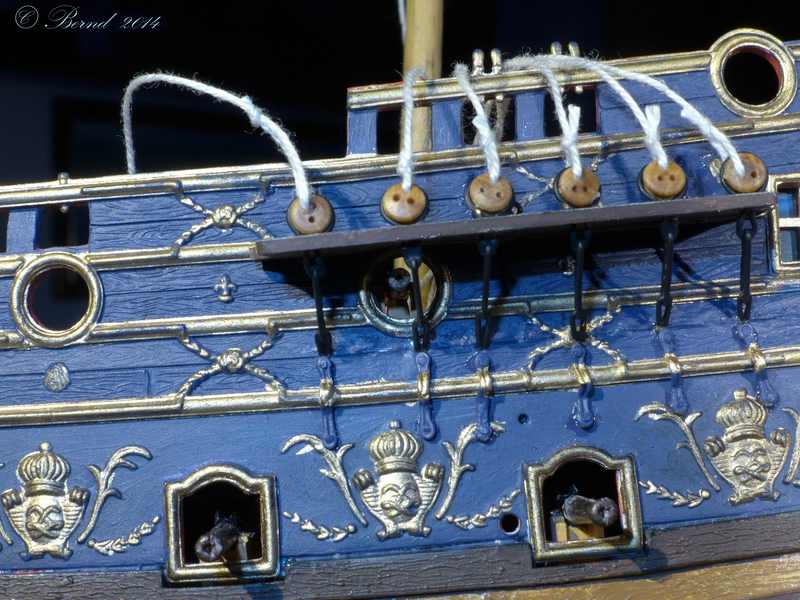

zwar hatte ich versprochen vor dem Bergfest keine Aufnahmen mehr einzustellen, aber das muss jetzt dennoch sein.
Ich hatte ja erwähnt, dass ich die Halteeisen beim Besanmast wieder abreiße, da sich diese nicht eng genug an die Schanzleiste anschmiegen und unterschiedliche Länge haben müssen etc...
Nachfolgend ganz bewusst zwei "Schmuddelaufnahmen", die vom Leid des Autors im Verlauf dieser Woche berichten...
Vorhandene Halteeisen abgerissen, neue Eisen hergestellt, gemerkt dass die Zierleiste teilweise flacher verläuft, wieder Halteeisen gebogen und hergestellt, beim Anpassen Halteeisen auf dem Boden verteilt, Beim Suchen mehrere der kostbaren Teile zertreten, angepasst und montiert, festgestellt, dass die Lücken nicht mit Sekundenkleber geschlossen waren, geht nicht im eingebauten Zustand da der Kleber sonst verläuft, Eisen wieder runter, Lücken mit Sekundenkleber verschlossen, zwei neue Eisen hergestellt, da bei erneutem Abriss einige runiert wurden, erneut Eisen auf dem Boden verloren, geheult, getobt, den ganzen Modellbau in die Hölle verflucht...., Eisen wieder montiert, gemerkt, dass das dritte Halteeisen nicht in Flucht der Want verläuft, wieder Halteeisen abgerissen, gesäubert, vom Sekundenkleber wieder gereinigt und erneut montiert.....
Das alles für lumpige sechs Eisen...
Ich weiß nicht, ob ihr überhaupt den Unterschied zur vorherigen Version auf den Fotos erkennen könnt, aber ich habe die Lücken gesehen und das konnte nicht so bleiben.
Sieht greulich aus, sind halt ganz bewusst reine Arbeitsfotos, aber ich freue mich jetzt wie Bolle, dass jetzt Backbord alle Eisen dort sind wo sie hingehören und jetzt am WE nur noch Kosmetik und Anstricharbeiten anstehen...
Beste Grüße

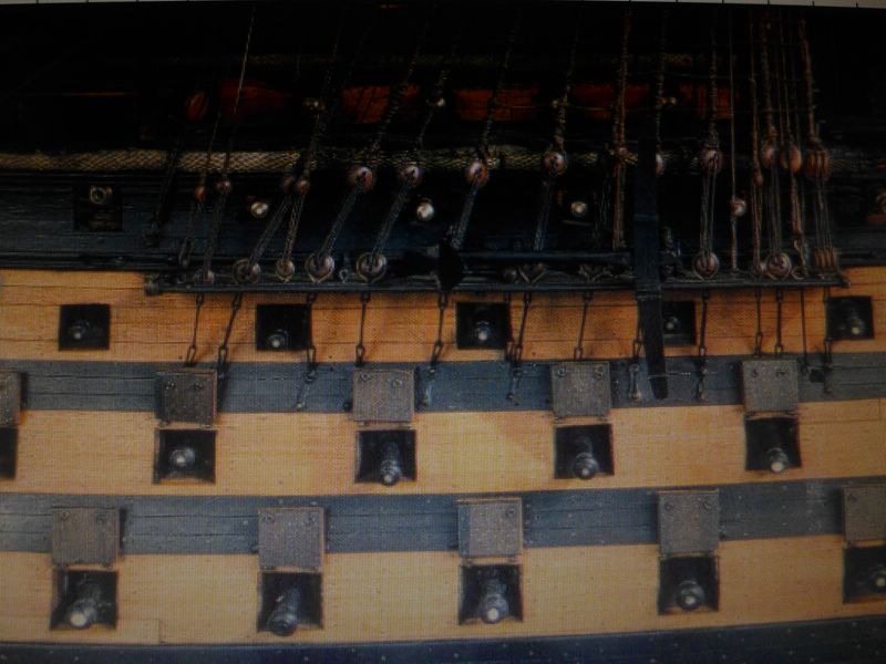

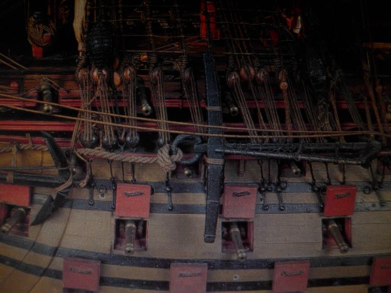

Aber im Ernst, die Knaben vor 270 Jahren haben das auch schon so gebaut.
Zum Beispiel das historische Modell "Le vaisseau de canons" von 1755
Oder dem Modell "Les sans pareil" von 1757
Gar dem Modell "L'océan" von 1785....

die von Dir eingestellten Bilder der historischen Modelle sind doch Kindergeburtstag!
Die haben ja nichtmal eine Zierleiste unter den Eisen. Tze! :roll:

Wie ? Die Modelle von damals waren in der Regel in M 1:36 oder gar M 1:28 ?
Das ist es ja ! Das sind keine Modelle, früher waren die Leute bekanntlich kleiner, von wegen Modelle, das war realer Schiffsbau ;-))))
