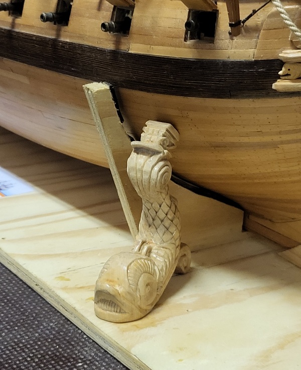

Hallo zusammen, Da ich keine passende große Stücke Buchsbaum für meine geplanten Fischfiguren besorgen konnte habe ich an diesem Wochenende begonnen mit der ersten der vier Figuren aus Birne zu schnitzen.
Die Vorlage hat mir @Schmidt ,Burkhard zur Verfügung gestellt. Auf diesem Wege nochmals herzlichen Dank.
Die Feinheiten müssen noch ein bisschen nachgearbeitet werden, der Anfang ist jedenfalls gemacht.

Moin Frank,
das sind ganz hervorragende Schnitzarbeiten, Hut ab!

Klasse Frank :love:
Das sieht für mich jetzt schon toll aus!
Wie klein ist der Fisch? 70 x 90 mm?

Lieben Dank ,Ingo und Gustav für das Lob.
Ja,Gustav mit den Maßen liegst Du richtig.

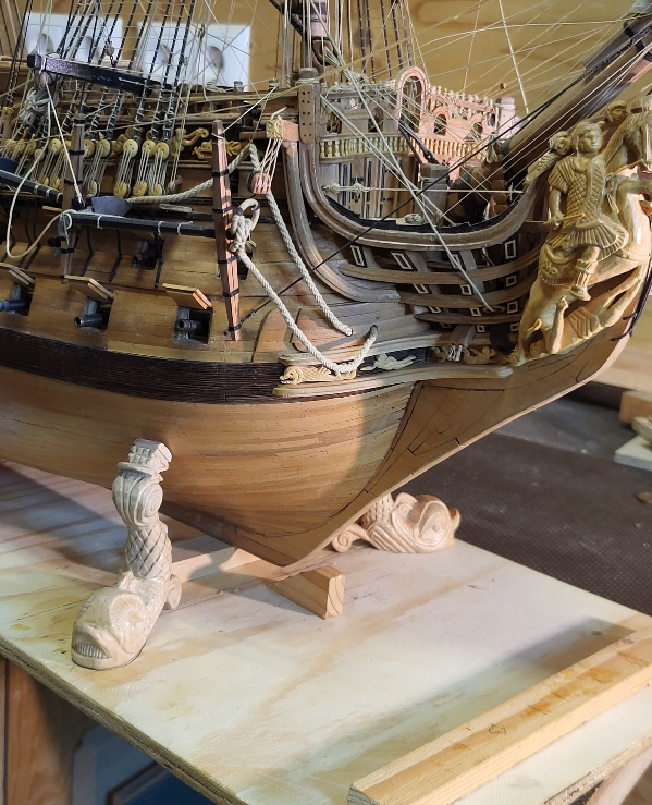

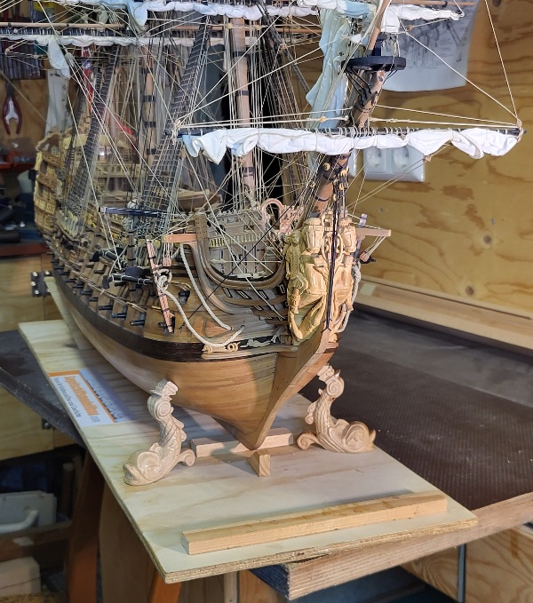

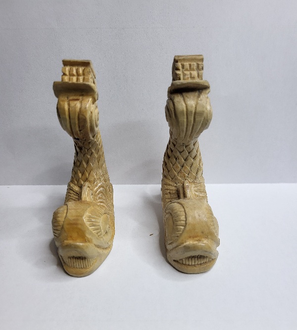

Hallo zusammen, Vielen lieben Dank für die zahlreichen lobenden Wortmeldungen.
Auch die zweite Figur ist nun fertig. Es sind zwar keine eineiigen Zwillinge geworden aber man erkennt doch das sie der selben Gattung angehören.
Und so sollen sie später das Modell tragen.
Lieben Gruß Frank

Servus Frank
Einfach nur :love: :love: :love:
Kannst gleich bei den Krippenfiguren weiterschritten, passt für diese Zeit.

Hallo Frank
Deine Figuren zur Abstützung sind der Hammer ,tolle Handwerkliche Leistung und passen Perfekt zur Gallionsfigur.
Nun bin ich gespannt auf deine Bodenplatte ,oder wirds Glas damit der Rumpf auch von unten Sichtbar ist.

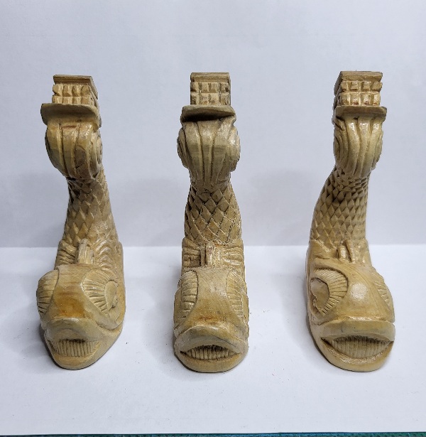

Hallo zusammen, Vielen Dank an Steffen und Gustav für die lobenden Wortmeldungen, das spornt an.
Was lange währt wird auch mal fertig.
Die dritte Figur für den Schiffsständer ist fertig.

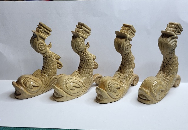

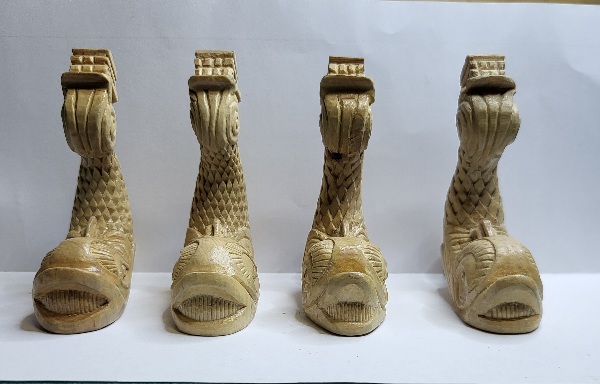

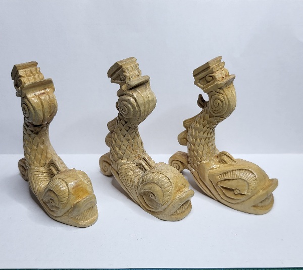

Hallo zusammen.
Nun ist auch die vierte und letzte Fischfigur fertig.
Morgen werde ich die Figuren ans Modell anpassen und auf einer provisorischen Grundplatte befestigen.
Lieben Gruß Frank

Eine ist schöner als die andere :love:

Hallo Frank
Eins wie das andere ,echt Klasse.
Das war jetzt die Vorserie nun noch die Großserie ,ich bin der erste Kunde.

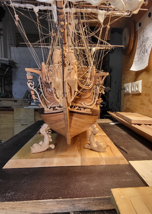

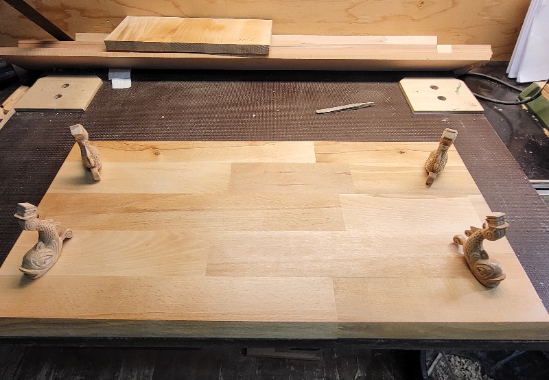

Hallo zusammen. Ich habe fertig.
Nach nun mehr 8 Jahren und 8 Monaten Bauzeit ist es vollbracht.
Die Royal William ist fertig. Ja, eine lange Zeit in der ich aber sehr viel lernen konnte und das ist zum größten Teil diesem Forum zu verdanken.
Ohne Euch wäre dieses Modell nicht zu dem geworden was es jetzt ist. Ich bin richtig stolz auf das erreichte.
Also Euch allen meinen herzlichen Dank für die tolle Unterstützung und Hilfestellung.
Nun heute habe ich aus einer Restplatte Buchenleimholz eine Grundplatte gesägt.
Die Fischfiguren haben von unten je 2 Holzdübel bekommen. Da die Bohrungen nicht alle gleich waren habe ich auf der Platte mit Schlagzahlen eine Nummer eingeschlagen um die richtige Figur auch an der richtigen Stellen einsetzen zu können.
Die Platte wird noch nicht die finale sein. Erst muss die Vitrine fertig sein um dann zu entscheiden wie und aus welchem Material diese dann zu fertigen sein muss.
Lieben Gruß Frank

Herzlichen Glückwunsch zu diesem prachtvollen Unikat.
Es hat mir sehr viel Freude gemacht deinen Baubericht zu verfolgen und deine hervorragenden baulichen Fähigkeiten und deine herausragende Schnitzkunst zu bewundern. Darauf kannst du mit Recht stolz sein :respekt:. Hoffentlich wird das Modell für alle Zeiten in Ehren gehalten, die Qualität wäre auf jeden Fall auch museumstauglich. Eigentlich Schade das es nun vollbracht ist, ich hätte ewig weiter zuschauen können. Ich hoffe du läßt uns noch an der Vitrine und der entgültigen Grundplatte teilhaben.
Planst du schon etwas neues? Ich würde mich freuen weitere solche tollen Weke von dir sehen zu können.

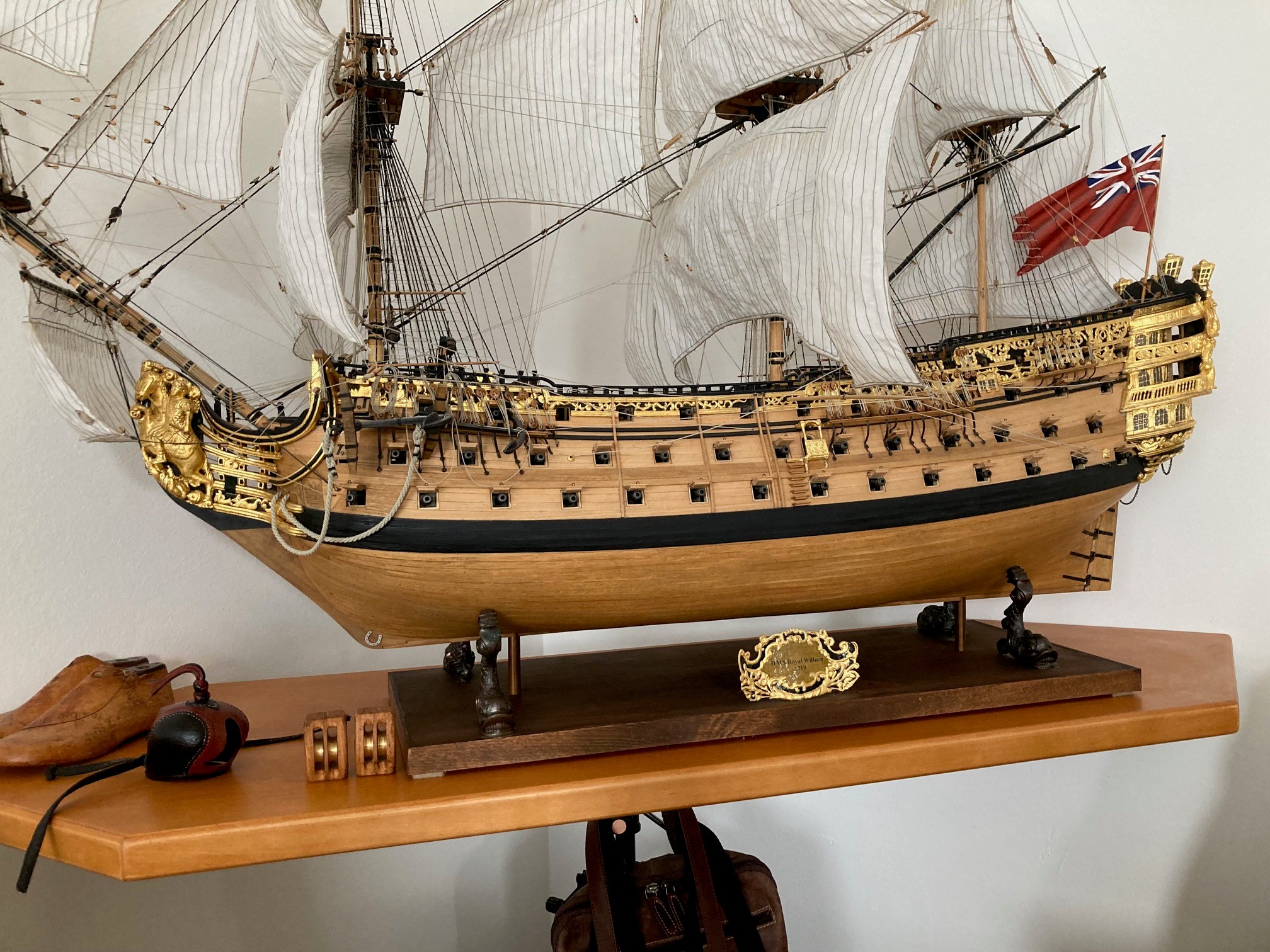

Hallo Frank,
Glückwunsch zum wundervollen Modell.
Zu Deinem Modellständer: Du bis mutig, so würde ich mich das nicht getrauen, die Fische nehmen das volle Gewicht des Schiffes auf, sowohl die vertikalen als auch die horizontalen Druckkräfte. Ic hätte bei den horizontalen Kräften die Angst das mir die Fische seitlich wegbrechen. Die horizontalen Kräfte kommen ja aus dem Gewicht des Schiffes und der Rumpfform. Ich würde die vertikalen Kräfte durch zwei Metallstangen die von der Platte zum Kiel gehen auffangen und die Fische nur das Kippmoment auffangen lassen. Ich weiss nicht wie schwer Deine RW ist. Meine hat ja durch die Gussteile geschätzte 16 kg. In meinem BB kannst Du gut sehen wie ich das mit dem Modellstänger und den Kräften gelöst habe. Unsere Modellständer sind sich ja recht ähnlich ;-).
Oliver.
PS: Hier mal schnell ein Bild von meiner RW, da sieht man die Steher für die vertikalen Kräfte recht gut fallen aber meiner Meinung kaum auf.
