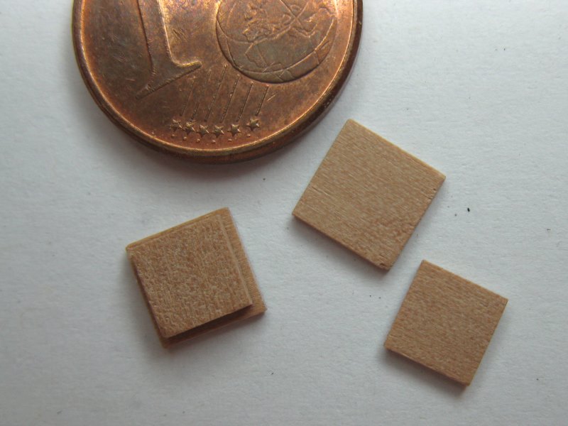

Das war´s auch schon wieder. Als Nächstes möchte ich mich den Stückpfortendeckeln der unteren Jagdkanonen widmen.
Hallo Matthias,
Stückpfortendeckel und Ösen sind ja derzeit hier im Forum groß in Mode ;) Ich hatte meine Version schon seit geraumer Zeit fertig wollte diese aber dann erst später zum Vorschiff einstellen und war stolz wie Bolle drauf...
Dann habe ich Daniels Variante vor kurzem in seinem Thread gesehen, die von der Bauart her im Prinzip die gleiche ist (Öse in Öse)
;( :bang: Sch... nix mit Copyright... :abhau:
Im Ernst, das soll jetzt keine Aufforderung sein :five: Du baust in M 1:140, eine vergleichbare Öse müsste dann ca. einen Innendurchmesser von 0,35 mm haben, bei 0,18 mm Taustärke. Irgendwann hört's dann auf, wäre optisch nicht mehr wahrnehmbar, die Erfahrung habe ich mit der 0,5 mm Öse bei der Kanonentakelung gemacht..., also mach' dich locker.. 8)
Ansonsten wie immer erstklassige Arbeit. Ich bin derzeit auch an den Galionsspanten sowie an den Regeln dran und weiß was das für Anpassarbeiten sind. Jetzt baust du das noch ohne Bausatz und in 140 :respekt:

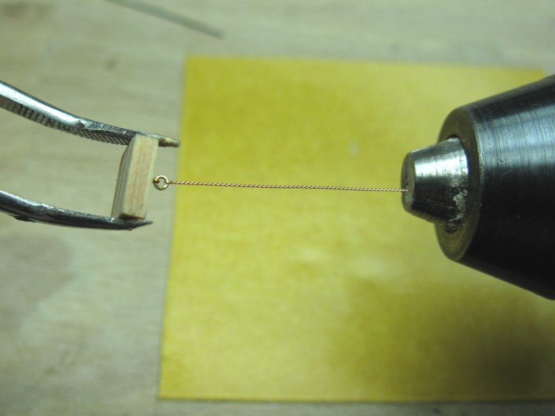

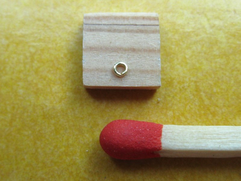

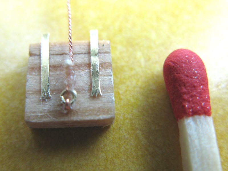

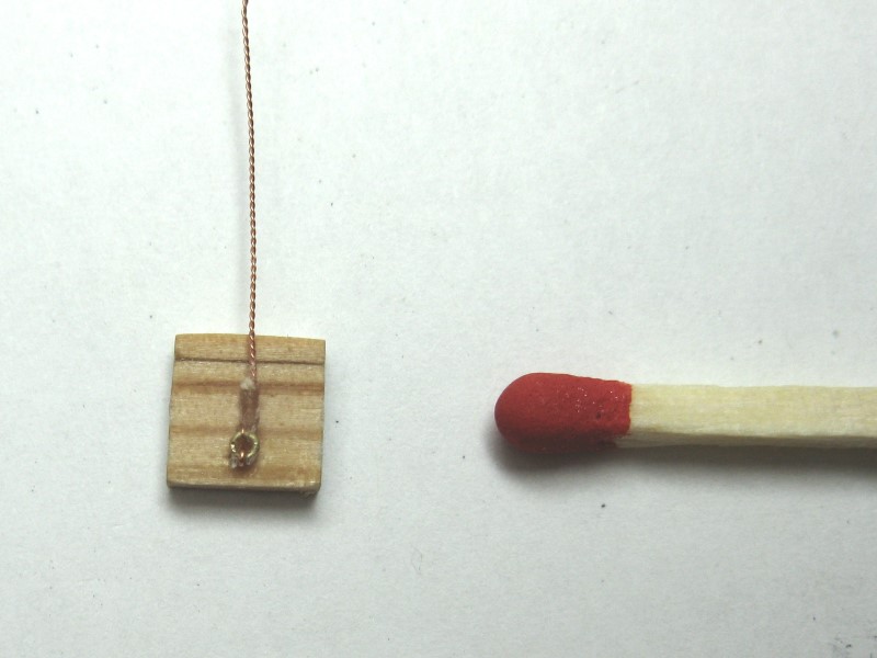

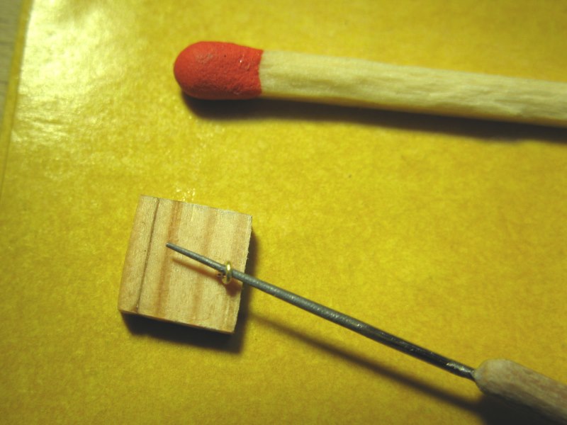

Zu den Stückpfortendeckeln und speziell zu den Ösen und Stückpfortenreeps habe ich mir natürlich im Vorfeld auch so meine Gedanken gemacht. Heute nun habe ich ausprobiert ob das machbar ist, was ich mir so ausgedacht hatte .

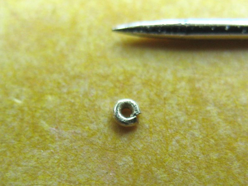

Zunächst einmal die Größe der Öse. Also so winzig muss die gar nicht sein, mein Stückpfortendeckel hat 6 x 6 mm und die Öse habe ich jetzt mal aus 0,3er Messingdraht gemacht, mit einem Innendurchmesser von 0,6 mm. Hier mal eine Probepforte, ich denke von den Proportionen kommt das so hin:
Die Befestigungsöse für die Öse habe ich aus 0,2er Kupferdraht direkt drangedreht und abgeschnitten.
Dann mit ner Nadel ein Löchlein in die Pforte gestochen und das Ende mit einem Tröpfchen Sekundenkleber eingeklebt. Hier hat sich eines meiner Mikromodellierwerkzeuge als ideale Montagehilfe erwiesen. Die Öse lässt sich so noch wunderbar bewegen.

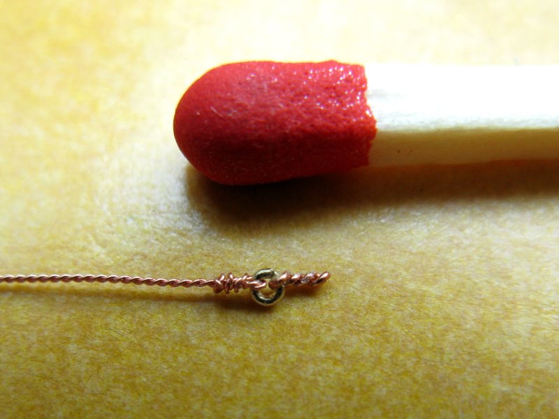

Das Reep wird bei mir nicht aus Takelgarn sein, sondern ich habe es aus 0,1 mm Kupferdraht direkt mit dem Akkuschrauber an die Öse gedreht.
Zum Schluss noch mit einem dünnen Faden ein Stückchen umwickelt...
...und schon ist mein Probestückpfortenreep fertig an der Stückpforte.
Das mit dem Draht hat den Vorteil, dass das Reep später nicht durchhängt. Wenn man jetzt noch´n büschen Farbe draufmacht sieht´s auch aus wie Sau...äääähh ich meine Tau :).

Wow, :respekt: Matthias. Ganz tolle Arbeit.

Ich liebe Varianten und gehe alles mit :-))
Ich würde vielleicht versuchen, den 0,6 mm Ringbolzen einen Tick kleiner zu machen. Ich spanne dabei eine Schlaufe in einen kleinen Handbohrer und zwirbele das Ganze dann um einen 0,3 mm Draht. Aber das hast du ja voll im Griff, denn dein in der Pforte versenkter Ringbolzen ist wirklich eine gekonnte Winzigkeit :-))
Beste Grüße

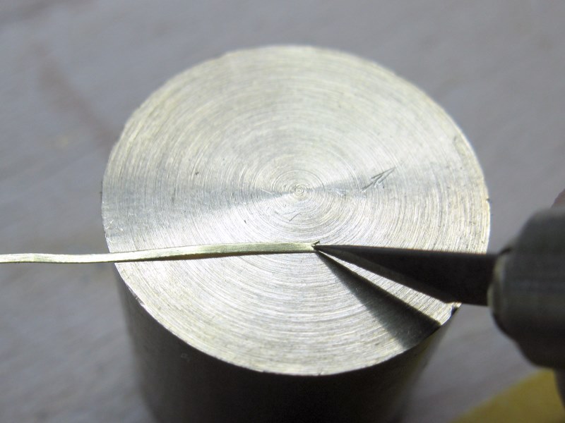

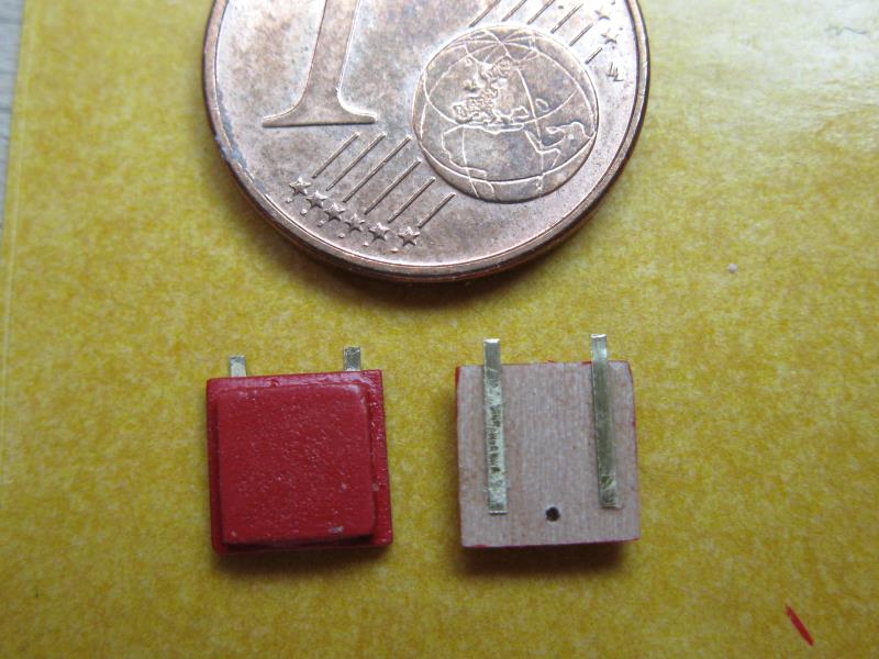

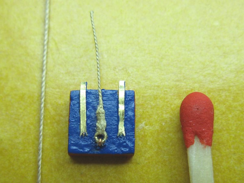

So heute nun der zweite Teil meiner Versuchsreihe am Probestückpfortendeckel, die Scharnierbänder. Diese bestehen einfach nur aus einem 0,5 mm breiten und 0,1 mm dicken Streifen Messingblech. Vorne werden dann noch die drei Zacken mit dem Skalpell eingeschnitten (mach ich natürlich bei den richtigen Stückpfortendeckeln schöner :rolleyes: ) aber nur bei den geschlossenen Stückpforten.
Und am Ende noch´n wenig Farbe drauf und fertig.
Ich finde angemalt geht der Kupferdraht dann problemlos als Tau durch, vielleicht noch´n Tick dunkler. Und die Umwicklung mach ich lieber auch aus Kupferdraht und kürzer, so gefällt es mir auf jeden Fall nicht.

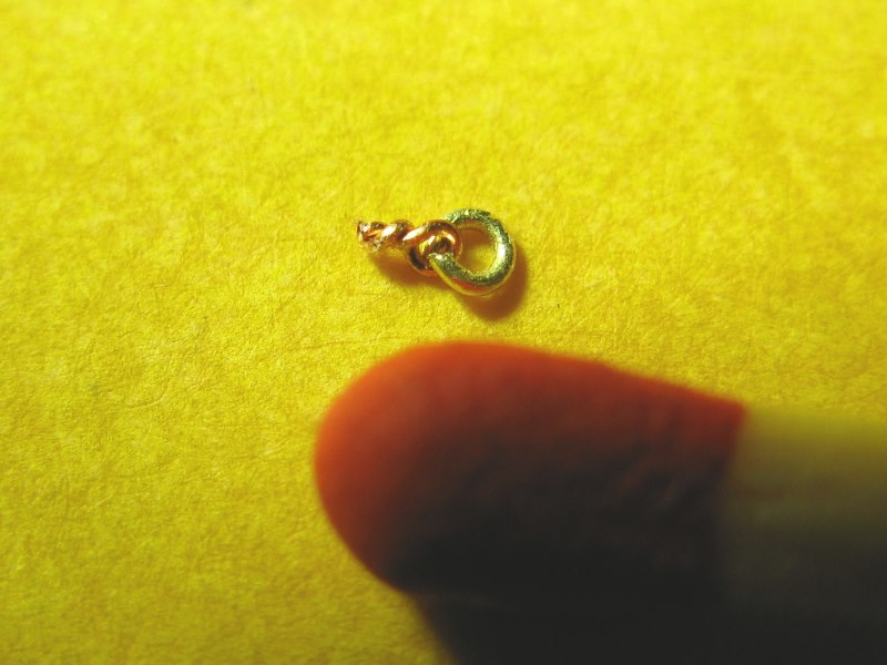

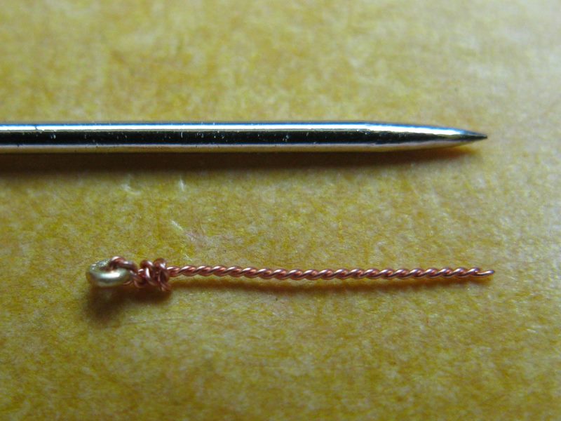

Kannst du für das Tau außen den Draht verzwirbeln, dann die Öse am Ende anknipsen und den Draht durch den Ring stecken und um sich selbst wickeln? Oder meinst du, dass es auffällt, dass es kein Knoten ist? Die Variante mit der echten Schnur sieht klumpig aus :(
Beiträge: 2 233
Realname: Matthias
1 156
Freitag, 19. Juli 2013, 00:35

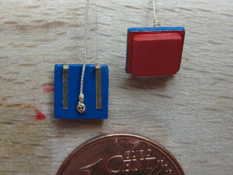

...und genau so hab ich es letztendlich auch gemacht :).
Sieht jetzt in der Vergrößerung nicht so dolle aus aber bitte auf die Größe achten, mit bloßem Auge sieht´s einwandfrei aus :D.

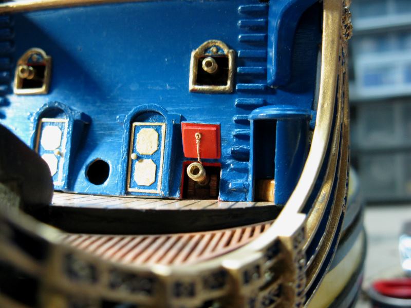

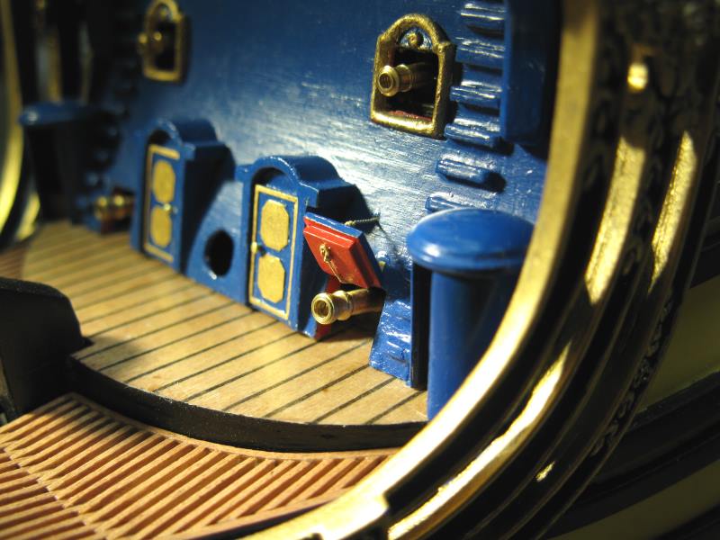

Somit hier nun die letzten Meldungen aus der Nachtschicht. Inzwischen sind die ersten zwei "richtigen" Stückpfortendeckel schon ein Stück weitergekommen. Natürlich wurden diese aus bestem Birnbaumholz hergestellt und aus zwei dünneren Platten zusammengeleimt um den nötigen Absatz zu erhalten.
Im zweiten Schritt rote Farbe auf die Innenseite und die Scharnierbänder außen drauf.
Zm Schluss noch fertig angemalt und die vorbereiteten Reeps inklusive Ösen dran, hier mal geschlossen und geöffnet dargestellt.
Ans Schiff kommen sie dann, wenn ich ausgeschlafen habe, jetzt bin ich zu müde. Also denn :schlaf:

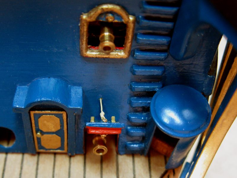

Also ich weiß nicht, ob ich mir das mit dem Verschlussreep wirklich antun soll :S. Das sagt sich so einfach: "Ja mach mal..." aber was da dahintersteckt, ich zeigs euch grad mal:
Als erstes muss die Öse noch kleiner sein als außen, sonst wirkt´s schon mal zu wuchtig. Die kleinste Öse, die ich jetzt hinbekommen habe hat einen Innendurchmesser von gerade mal 0,3 mm bei einer Drahtstärke von 0,3 mm (dünneren Messingdraht hab ich nicht). Zum Vergleich, der "Marschflugkörper" darüber ist die Spitze einer ganz normalen Stecknadel.
Da durch müsste man dann wieder den 0,1er Kupferdraht zwirbeln.
Und am Ende könnte man das Ganze (nach dem Anpinseln versteht sicht) innen an die Stückpforte kleben und den überstehenden Draht einfach, im Innern der Stückpforte, nach oben wegbiegen.
Und damit Ihr auch mal ein bisschen den Überblick bekommt, wie winzig dieses Detail wäre, hier noch eine Aufnahme mit ein wenig Abstand.
Das alles müsste ich dann 38 mal machen, also...bitte...bitte...redet mir das aus um Gottes Willen :cracy:

Jetzt hast du mich erwischt. Ich habe mich bei dir bewusst mit einer Äußerung zu den Verschlussreeps zurückgehalten, da in meinem BB ja zwischen mir und Daniel (ab Beitrag Nr. 650) eine kleine Diskussion darüber entbrannt ist, ob nun nur Ösen an die Unterseite kommen (Daniels Meinung) oder auch Taue, wie ich es eher für wahrscheinlich halte. Ich wollte die Diskussion jetzt nicht auch noch in deinen BB tragen. ;)
Ursprünglich wollte ich auf die Verschlussreeps verzichten, habe derzeit aber noch keine feste Meinung, da die Pforten bei mir erst sehr spät montiert werden und ich noch genügend Zeit habe. Falls ich aber Ösen an der Unterseite einbaue, dann Öse in Öse und mit Tau, es sei denn, es ergeben sich historisch andere Fakten.

Das Bild in Großgroßaufnahme sieht so aus, als wäre der Cent daneben ein Gartentisch.
Ich finde der Ring sieht super aus. Wenn du ihn noch kleiner haben willst, kannst du ja einen Draht aus einem Draht in Litzenform (Telefonkabel?) nehmen, wie auch immer der genaue Terminus ist. Und auch, wenn du es oft bauen musst... Wenn ich ehrlich sein soll, wäre das der totale Wahnsinn an Details! Ich glaube nicht, dass es jemandem negativ auffallen wird, wenn es nicht da ist (werfe gerade einen Seitenblick auf mein Schiff, die Größe des Reeps ist eher winzig...). Aaaaber, wenn du es dran hättest, dann wäre das mal wirklich detaillreich. So Leid es mir also für dich tut, besonders, weil du auch immer so nett und ausführlich antwortest, ich bin trotzdem für die Reeps :D
