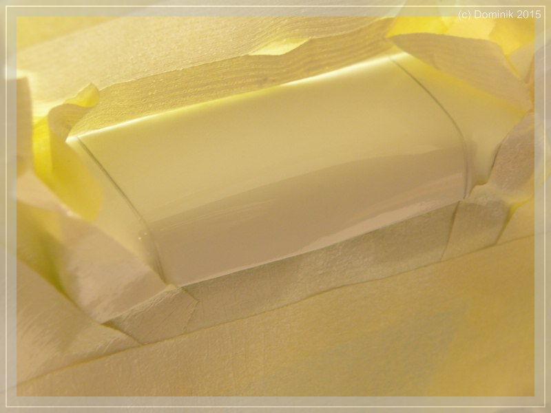

Ich habe den Bereich wieder abgeklebt:
^ ^Hier sieht man auch ganz leicht die BMF durch schimmern, nur deshalb wieder Lack drauf.
Gesagt - getan:
Durch das Abkleben mit "aufgerolltem" Klebeband bekommt man eine weichere Kante, als das Klebeband an zu drücken. Das ist so gewollt, um die Beilackierten Stellen besser zu kaschieren.
Bei der Verwendung der selben Farbe und sauberem Naßschliff sieht man normaler weise nichts mehr. Normalerweise!

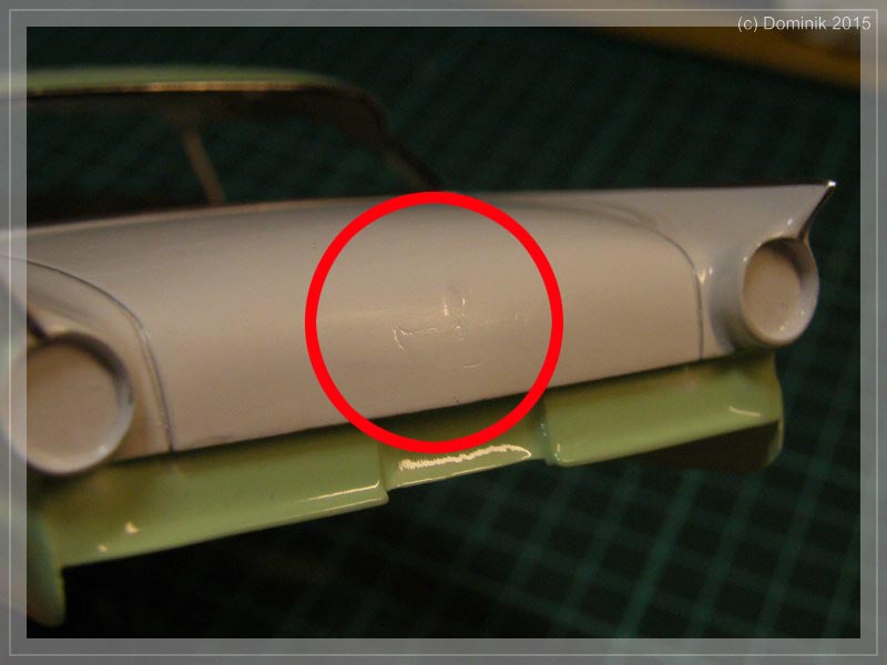

Die Karosserie bekam wieder einen kompletten Klarlack und nun...tja...ich habe eine leichte Aufwerfung an dem Übergang von altem und beilackiertem Lack am Kofferraumdeckel:
:bang: ist zum Mäuse melken, Haare raufen,...oder was auch immer.
Nach drei durchgängen schleifen und klar lacken ist das obige Ergebnis entstanden :bang:

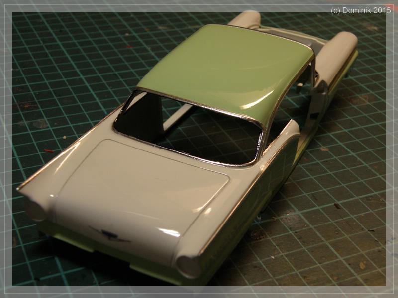

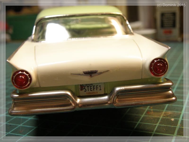

Die Karosserie ist wieder mal mit Klarlack lackiert :) - diesmal wirklich das letzte mal :!!
Es sind zwar vereinzelt paar Flusen "angezogen" worden, während der Lack feucht war...nunja, nicht so große wie das letzte mal und deshalb bleibt es so. Obwohl...vielleicht schleife ich sie wegen meinem Ego doch raus... :abhau: ...
Egal. Hier ein sparsames Bild

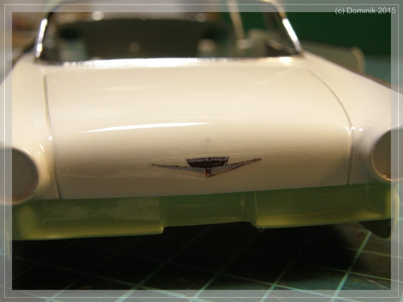

Wenigstens sind die leichten Farbaufwürfe auf der Heckklappe weg. Ich freu mich aber nicht zu früh, denn mein General hat "bis vor kurzem" auch geil ausgesehen und nun muss er baden.
Leider sieht man das verschlossene "Einschußloch" rechts neben dem Emblem an der Heckklappe noch:
Den Abstrich mache ich und laß das so. Jetzt muss ich mich nur zusammenreißen, das ich vor lauter Torschlußpanik nicht wieder was an der Karosserie versaue...würde mich nicht wundern. Und, das ich weiterhin die Komplettierung im Bild festhalte und nicht Zack-za-rapp der Ford fertig auf den Rädern steht :huh:

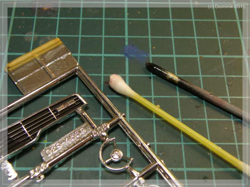

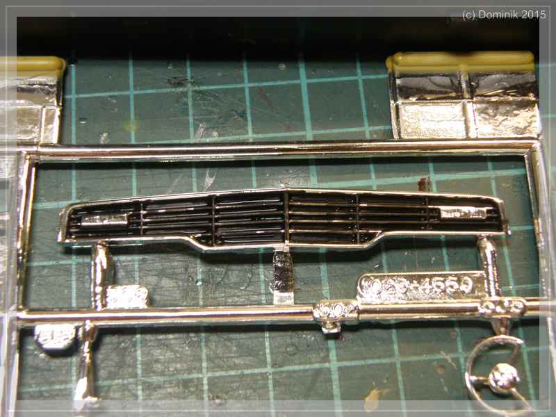

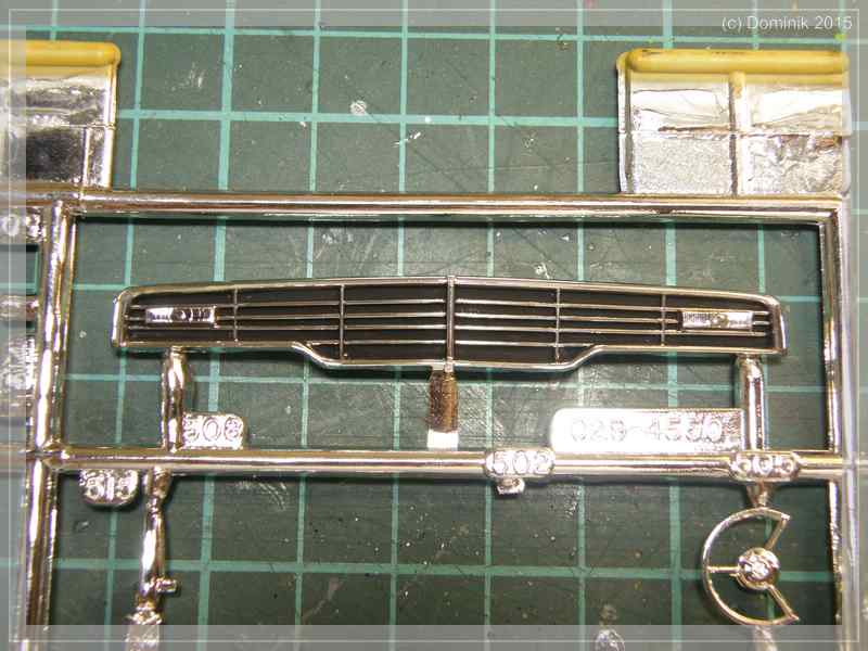

Da ist der Kühlergrill...
...der geschwärzt werden will.
Na, dann mit Wasserfarbe schwarz geschlemmt...
...und antrocknen lassen.
Die Wasserfarbe feuchte ich soweit an, das sie gerade so streichbar ist. mehr zähflüssig, als wässrig. Soll ja decken ;)
Mein Wischwerkzeug.
Der Schaschlikstab sieht man, ist oft mal in Holzleim bzw. Bastelkleber getaucht, das er keine Scharfe Spitze hat. Der ausgehärtete Kleber ist eher leicht "klebrig", so das das wegwischen besser geht, ohne gleich die Chromschicht herunter zu kratzen.
Den Stab verwende ich an Stellen...
...wo ich mit dem Wattestab nicht hinkomme.
Wenn das soweit gemacht ist, wische ich mit dem Wattestab drüber...
...bis es einfach gesagt gut aussieht:
Das selbe mache ich mit dem Lüftungsgitter vor der Frontscheibe:
Das wars erstmal an den Teilen.

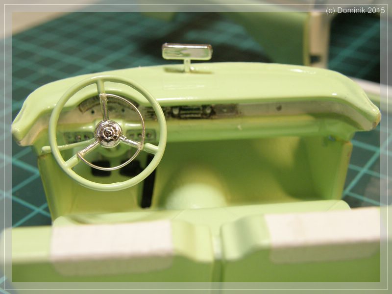

Um den Innenraum zu komplettieren, habe ich das Amaturenbrett vorher nochmal etwas farblich ausgebessert und ein erstelltes Decal für die Amaturen aufgebracht. Keine Bilder davon...nicht dran gedacht...war ja klar.
Ein wenig sieht mans dann eh...
Also war als nächstes der Innenspiegel dran.
Dazu hab ich einfach ein Loch auf dem Amturenbrett gebohrt...
...und den Spiegel eingesetzt statt wie "vorgeschrieben" einfach drauf geklebt:

Dem Lenkrad fehlt noch der Hupenring:
Wie üblich fett! Der Hupenring ist an der Innenseite geriffelt - zu lasten der realistischen Stärke. Den Abstrich mache ich, er ist einfach zu massiv.
Also habe ich erst einen entsprechenden Ring gebogen...
...und nun ab mit dem alten Ring:
Die Anlageflächen habe ich etwas flach angefeilt, damit ich den neuen Ring besser verkleben kann.
Gesagt, getan:
Jetzt noch auf Maß geknippst...
...musste der neue Hupenring nur noch ans Lenkrad montiert werden.
Ran ans Amaturenbrett und auch gleich das Amaturenbrett mit dem Innenraum vereint:
Mir gefällts so.

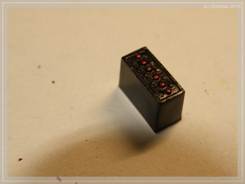

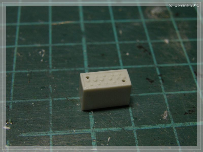

Letztes Bauteil vor der Hochzeit. Die Batterie:
Hier beschränke ich mich auf bohren der Kabelanschlüsse...
...und ein bischen Farbe:
Die Kabel bekommt sie, wenn sie im Motorraum sitz. Dann weiß ich, wo welches Kabel hin will.

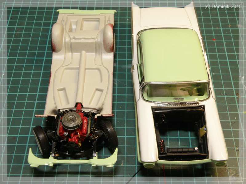

Einer geht noch...Hochzeitsvorbereitungen.

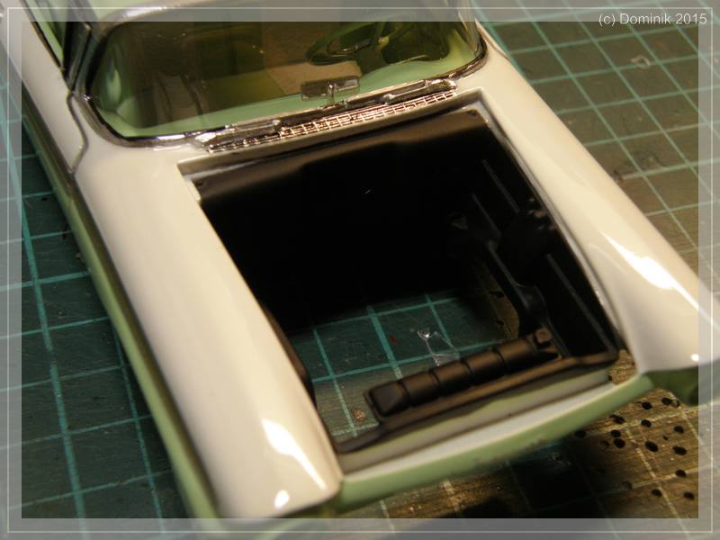

Auf manchen Bildern ist der Motorraum schwarz, teilweise schwarz oder in Wagenfarbe.
O.k.,...hab mir soviel mühe gegeben, das der mintgrüne Spritznebel dem Weiß gewichen ist...sieht aber doch blöd aus.
So habe ich mich dafür entschieden, den Motorraum nach alter Sitte schwarz zu machen.
Dazu erst mal an den Kanten abgeklebt...
...die Airbrush an und mattes von Valejo rein gepustet...
...und das ganze wieder von Klebeband (Malerkrepp - ja, ich bin da hart) wieder entfernt...
...ohne das Lackfetzten hängen blieben :D

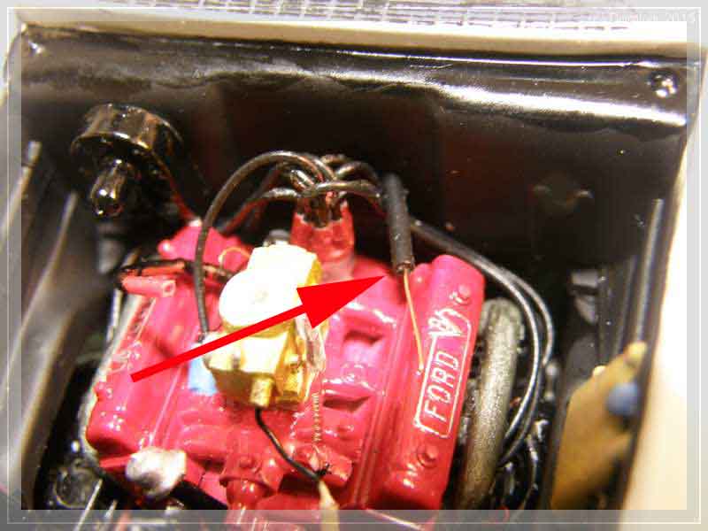

Am Vorbildmotor habe ich letztens gesehen, das die Zündspule auf dem Ansaugdingens in Fahrtrichtung rechts unter dem Vergaser sitzt.
Ist mir gerade wieder eingefallen gewesen. Bevor ich was falsch mache.
Ich dachte erst irgendwo an der Feuerwand...na denn...
Gießastrest genommen, ein Löchlein gebohrt das "4er" Kabel abgeknipst und eingeklebt:
Das unscharfe Teil da :abhau: .
Auch mal ein unscharfes Bild eingestellt.... :pfeif: ...um auf das "kompremieren leidet die Bildqualität" zu schimpfen :abhau:
Im Motorraum verwendete ich das abgenipste Kabel (von vorhin, das "4er") als Spritzwasserschlauch...
...an dem Sack befestigt.
Danach fanden Batterie (links) und Lüftermotor (rechts)...
...den Weg in den Motorraum. Kabel an die Batterie sind ebenfalls dann eingesteckt worden.
Die Zündspule bekam dann noch einen Hauch Farbe
Farbe bekam natürlich noch der Lüftermotor, der Wassersack, der Kühlerdeckel, der Wassersackdeckel, Befestigungsschrauben des Wassersackes und die schlampig abgeklebten Kanten des Motorraumes vor dem Fenster und da, wo die Motorhaube rein kommt. Hab ich nun nicht alles einzeln geknippst...pinseln versteht sich von selbst ;)

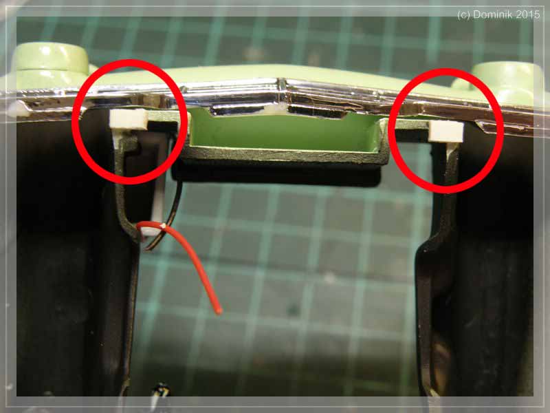

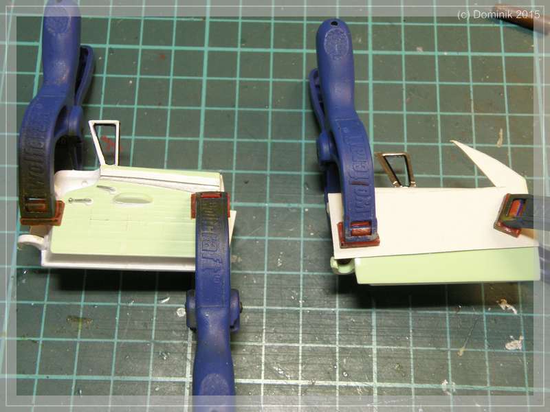

Als letztes für heute schnappte ich mir die Türen...
...(mit verchromten Griffen Bernd ;) ) und verklebte die Türinnenseiten:
Damit der Lack keine Druckstellen von den Klammern bekommt, habe ich (siehe rechte Tür im Bild) immer ein Stückchen Pappdeckel dazwischen. Das nur als Randinfo.

Hochzeitsvorbereitungen - Teil 2
Hallo zusammen :wink:
ich klatsch mal weiter die Kiste zusammen ...nein, so würde ich das jetzt nicht sagen :!! . Ich bin weiter am komplettieren der Karosserie für die Hochzeit.
Zuerst hab ich die Scheiben entgratet, denn die Fischhäute...
...an den gebogenen Kanten sind ein bischen doof.
Nach der Fingerübug habe ich die Scheiben an ihren Platz gebracht und - ein Wunder - sie passen ohne jegliche Anstrengung. :ok:
Aufgelegt wo sie hin sollen und einwandfrei. Ohne Spalt, ohne nachdrücken.
Das heißt, das ich dann immer einen kleinen Tropfen Kleber an die Kanten getan habe,...(vorne)...
(hinten)
...nicht mehr.
Der Kleber zieht sich so zwischen Scheibe und Karosserie, quasi Kapillarwirkung. Sieht man auch, das die Klebepunkte nicht an den Sichtbereich der Scheibe sind - man kann das schön dosieren ;)
Die Karosserie habe ich auf die Seite gelegt und da ich gerade bei der Verglasung bin, schnappe mir die Türen.

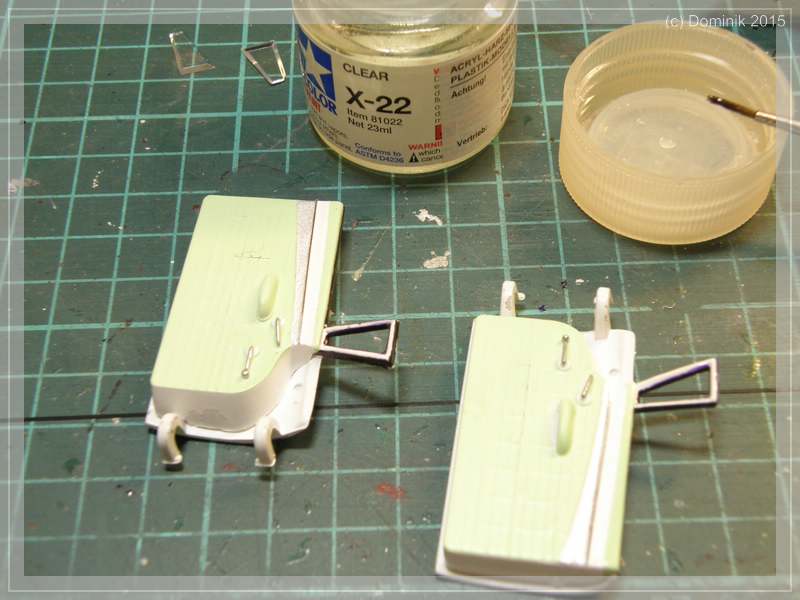

Die Dreieckfenster habe ich wiederum mit Klarlack eingeklebt.
Im selben Atemzug kamen die Heckleuchten an ihren Platz:
Nächster Schritt, die Türen.
Die habe ich eingelegt und geschlossen.
Danach wie in der BA vorgegeben die Scharnierplatten angepaßt. Da musste ich ein wenig an der Breite abnehmen, wo die Türscharniere eingreifen. Gießgrate und ein wenig mehr.
Danach wurden sie verklebt:
Um dem ganzen den gewissen Druck zu verleihen, wurden die Scharnierplatten geklammert...
...wieder mit einem Stück Pappe auf der Karosse, um Lackschäden zu vermeiden.
Klipp - klapp ^^ Rechts...
...und links offen.
:ok:
Wie man sieht, habe ich den Innenraum anschließend spannungsfrei eingelegt, um zu sehen, ober der Bereich des Tüpreinstieges nicht mit den Türverkleidungen kollidiert...das sie nicht zugehen.
War natürlich so und klemmte mit eingesetztem Innenraum: links stand das Amaturenbrett ein wenig über, so das die Türe nicht schließen konnte.
Da musste ich "einfach" nur den Innenraum soweit es ging in Fahrtrichtung vorwärts schieben, das die Innenverkleidungen mit den Türeinstiegen übereinstimmte.
Kräftig an den Schwellerbereichen verklebt...
...und mit den Patschhändchen solange in Position gehalten. Immer eine gern genommene Gelegenheit, die nächsten Schritte durch zu spielen...etwas über den Basteltisch zu streifen...einen Blick aufs Lager zu werfen...
Und hier liegen sie nun, in gemütlicher Zweisamkeit um verheiratet zu werden ^^ :
Das folgt jedoch am kommenden Wochenende. Denn wer heiratet schon Wochentags? Eben.
Bis denn also :wink:

schöne Farbwahl, typisch für die bonbonfarben-gnadenlos optimistischen spät 50er Jahre. Was mir als altem Ford-Fahrer jedoch aufgefallen ist: Der Automatik-Wählhebel sitzt bei Dir auf der vom Fahrer in Fahrtrichtung aus gesehen linken Seite der Lenksäule. Da der Innenraum keinen Schalthebel auf dem Tunnel zwischen den Vordersitzen aufweist, müsste der "shift-lever" wie das Ding früher bezeichnet wurde, nach rechts, wie das bei allen US-Cars jener Zeit mit Automatikgetriebe (die Chrysler-Modelle mit "push-button" Druckknöpfen für die Automatik am Dashboard mal ausgenommen) der Fall war.
Das "Ansaugdingens am Vergaser" ist beim Motor meines 62er Ford Galaxie - er wird von einem 292 cui YBlock V8 angetrieben, baugleich dem 1:25 Aggregat mit 312 cui in Deinem Bausatz - eine ummantelte Leitung, die vom Vergaser aus auf den rechten Krümmer geht und von dort bei kaltem Motor warme Luft zieht.
Ludwig
dagmar bumper
Beiträge: 2 679
Realname: Matze
Wohnort: Insel Fehmarn
114
Mittwoch, 1. April 2015, 09:09
Howdy Dominik :wink: ,
stimmt, dieser "shift-lever" müsste rechts an der Lenksäule sein. Da aber nur links der Blinkerhebel vorhanden ist, ist vielleicht der Rechte abgebrochen ? Denn wenn er gar nicht vorhanden war, wäre die Lenksäule falsch dargestellt. Bei meinem Ford Custom waren beide Hebel dran. Im Grunde genommen jetzt fast egal, da der Innenraum mit der Karosserie fest verbunden ist und die Hochzeit vor der Tür steht. Einfach so lassen, würd ich jetzt mal sagen.
So long
Matze
Beiträge: 9 175
115
Mittwoch, 1. April 2015, 10:16
Oha!
Danke für die Hinweise Ludwig, Matze! Mit der Lenksäule und dem Wählhebel muss ich direkt in die Bauanleitung schauen.
Ich prüf das mal. Den Bausatz habe ich nochmal und werde da auch mal ein Auge rein werfen ;) :ok:
Nachtrag:
Ich habe gerade in die Bausatzvorstellung geschaut. Da wird nur ein Hebel angeklebt - so wie geschehen auf der linken Seite der Lenksäule :!! . Mist. hab ich nicht drauf geachtet.
Die "Vorheizung" ist das dann quasi mit dem Schlauch am Vergaser und dem Krümmer verbunden, richtig? Da versuche ich, den Schlauch zu korrigieren.
Cool!
Danke nochmal für die Infos :prost:

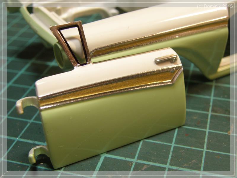

Meist wird BMF vor dem Lackieren bei Schriftzügen und/oder Emblemen angebracht. Beim anschließenden Freilegen nach dem Lackieren sollte behutsam über die erhabenen Stellen gegangen werden, damit nur die Schrift bzw. das Emblem wieder zu Tage kommt. Hier bei dem Ford betrifft es zum Beispiel die Schriftzüge an den Seiten.
Die gesamten Zierleisten vor dem Lackieren zu machen ist aus meiner sicht nicht zweckmäßig und macht mehr Arbeit beim Freilegen, als die Zierleisten üblicherweise nach dem lackieren zu machen.
Ich habe bis jetzt das BMF immer nach dem Lackieren aufgetragen.
Dann habe ich die Karosserie mit Klarlack lackiert wobei das BMF
mit versiegelt wurde.
Mit dem BMF klappt es bei mir mittlerweile recht gut.
Baue gerade einen Chevy Impala mit Recht vielen Chromteilen
und daher meine Frage.
Ist in Ordnung ;)
Nach dem Lackieren sollte der "ganze" Zierrat an der Karosserie gemacht werden. Wenn die schöne Arbeit (speziell beim Impala, wenns ein 58er ist :love: ) fertig ist, die Karosserie entfetten, das auch alle Klebereste des BMF weg sind und anschließend Klarlack drüber ist einwandfrei, (meist) gängige Praxis :ok: :ok: :ok:

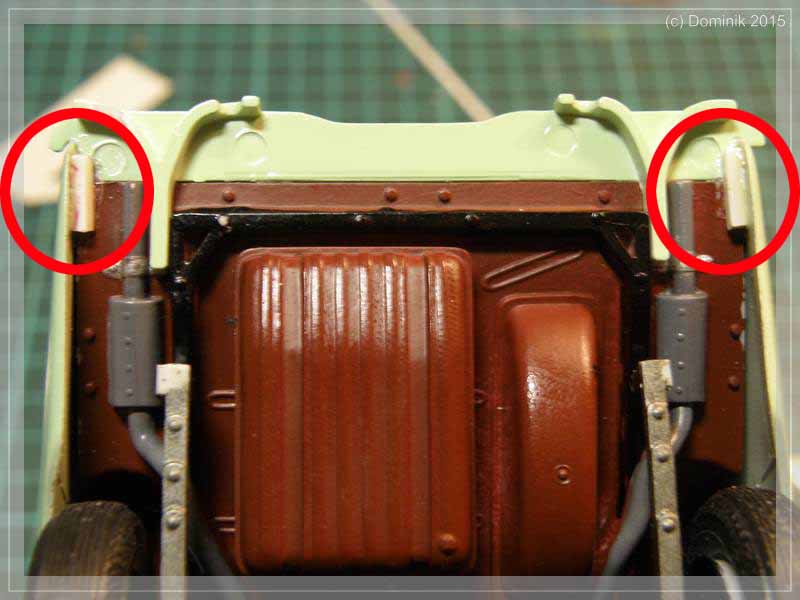

Guten Abend die Herrschaften - heute wird...... geheiratet!

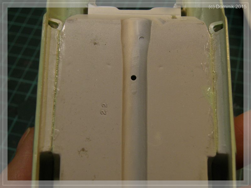

Im Verlauf des Baus habe ich die Karosserie auf die Bodengruppe aufgesetzt, damit ich wenigstens keine allzu böse Überraschung erlebe. Nun...nach dem Anbringen des Kühlergrill habe ich das zusammengefügt, was zusammen gehört:
Mit ganz wenig nachdruck an dem hinteren Seitenwänden flutscht die Bodengruppe rein. Jetzt liegt sie auf dem Innenraum auf und es gibt halt mal mehr Abstand hinten und vorne.
Das untere Blech (an dem die Stoßstange montiert wird) liegt am Kühlergrill an,...
...so das der Spalt gefüllt werden sollte, damit ich den Vorderwagen verkleben kann.
So hab ich an den Auflagestellen der Karosserie zwei entsprechende Stückchen aufgeklebt...
...das die Lücke schließt.
Hinten habe ich nur die vorgesehne Klebestelle vom Lack befreit:
Nachdem ich mir dann locker über eine halbe Stunde gehandicaped habe, indem ich die Karosserie vorne und hinten zusammenhielt, das sie sich verkleben :!! ...musste ich doch rohe Gewalt anwenden:
Es wollte einfach nicht in Position bleiben X( . Zur Sicherung habe ich am Unterboden noch zwei Plastikstückchen verklebt:
Weiter im Text.
Karosse und Boden sind untrennbar vereint - so solls sein.
Ich habe dann in das vorbereitete Loch den Gaszug eingeklebt...
...und am Vergaser angebracht:
Das Letzte Teilchen (bis zu dem Zeitpunkt) war der Kühlerschlauch. Den habe ich erstmal kürzen müssen...
...so das er an seinen bestimmten Ort passte:
Anschließend noch schwarz gemacht, Haube drauf...
...Scheinwerfergläser rein...
... und gut.
Der Spalt zwischen Kotflügel und Stoßstangenblech...
...sollte nicht da sein, wenn alles sauber paßt. Im Bild eins weiter oben kann man erkennen, das die Senke vom Grill mit dem Teil ein wenig versetzt ist.
Ich habe den Grill an der Karosserie ausgerichtet - das Teil sitzt am Rahmen. Nunja, da wirds wohl klemmen...
Ändern? Geht nicht mehr, ohne was zu beschädigen...das könnte jetzt nur durch in Form halten und kleben, kleben, kleben...verschwinden.
Wenn ich die Seiten so hochzwänge (das spannt schon gut!) kann die Stoßstangen nicht spannungsfrei verbaut werden, denn in dem Bereich liegen die Klebepunkte für diese. Also laß ich das nun so.
Meine einzige, vernünftige und künftige Lösung dafür wäre, im Rohbau die Karosserie in dem Bereich ggf. etwas verlängern und das beim finalen Zusammenbau in der Länge anzupassen. Oder das Teil ansich soweit abändern, das es paßt... :nixweis: ...hab den Bausatz nochmal, da werd ich mal drauf achten.
Ich hab dann die vordere Stoßstange dann angebracht...
...und die hintere ließ ebenfalls nicht lange auf sich warten...
Als letztes noch zugelassen...
Fertig.
Fertig? Nein...da war noch was... :!! (<- für mich! wie immer zu schnell gewesen...)
[...]Das "Ansaugdingens am Vergaser" ist beim Motor meines 62er Ford Galaxie - er wird von einem 292 cui YBlock V8 angetrieben, baugleich dem 1:25 Aggregat mit 312 cui in Deinem Bausatz - eine ummantelte Leitung, die vom Vergaser aus auf den rechten Krümmer geht und von dort bei kaltem Motor warme Luft zieht.[...]
[...]Einzig der Wischwasserbeutel gefällt mir nicht. Nicht vom Aussehen her ( doch auch :baeh: ), aber der unten angebrachte Schlauch ist da schlichtweg falsch. Oben mittig führen zwei Schläuche in den Beutel. Einer, um Luft in den Beutel zu drücken, der andere, damit das Wischwasser durch den Überdruck den Weg auf die Scheibe findet. Vielleicht magst Du das nochmal bearbeiten.[...]
:roll: , ja...mach ich...folgt. Geht in komplettierten Zusand auch so... :huh:
Bis neulich :wink:
