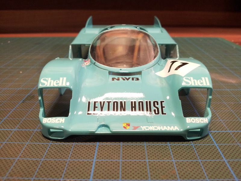

Dann will ich euch nicht länger auf die Folter spannen. Heute wurde die Karo sammt Spoiler und Türen lackiert. Gelackt wurde mit Tamiya TS-41 jedoch habe ich die Farbe dekantiert und mit der Gun gebrusht, was ohne Probleme ging. Zuerst habe ich einen Durchgang genebelt, anschliessen eine nasse Schicht. Hier die Bilder.
Nicht erschrecken :du: , auf den Photos sieht die Farbe etwas blass aus, ist in Original einiges kräftiger :) Ich hoffe euch gefällts.

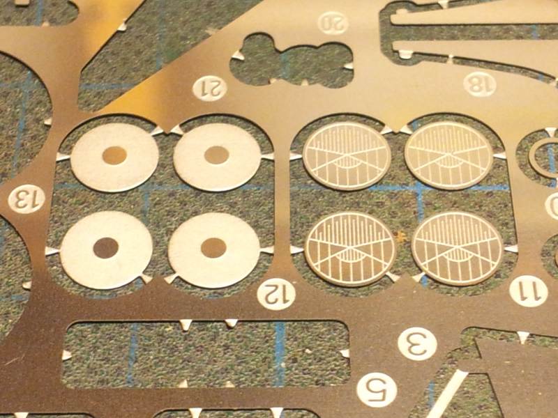

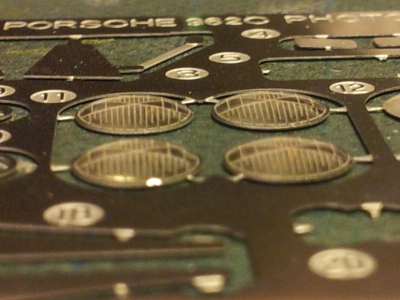

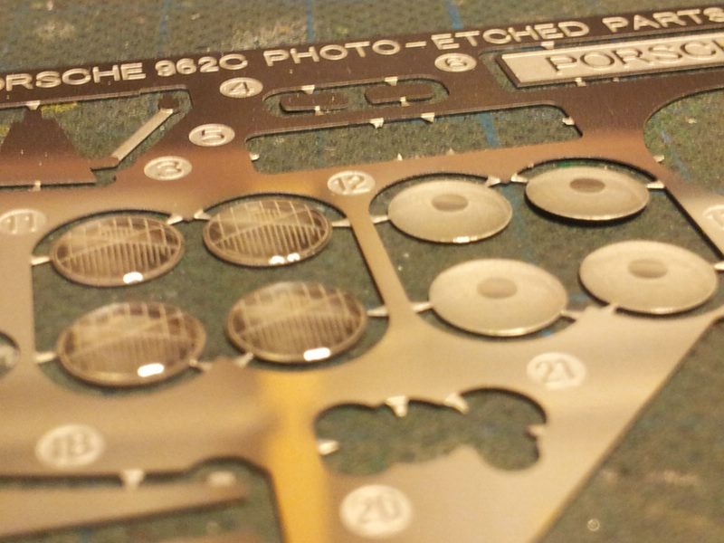

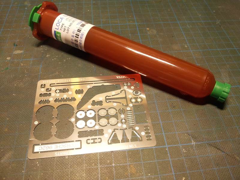

Was kann man mit einer Ätzteileplatine und Displaykleber, der keine Verwendung mehr findet, anfangen? Genau! Man baut sich Scheinwerfer :D
Zuerst mal ein Bild der Platine mit den Zurüst-Scheinwerfer des Tamiya Upgrade-Kits...
...auf diese wurde dann der Kleber aufgebracht und in den Nagelstudion UV-Dingsbums zum härten gelegt...
...und siehe da, jetzt habe ich schön konvexe Scheinwerfergläser :thumbsup:
Hie noch eine Nahaufnahme.
Ich hoffe man sieht auf den Bilder um was es geht.

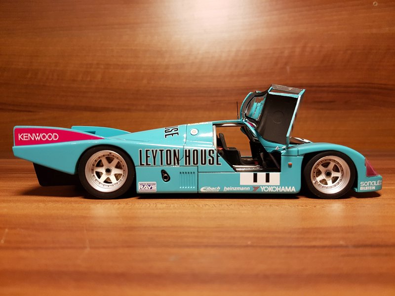

Damit der Baubericht mit einem Happyend abgeschlossen wird, habe ich euch nun noch die Bilder vom endlich fertig gewordenen Porsche 962 CK6.
Der Bausatz hat viel Zeit verschlungen und wanderte zwischendurch auch mal wieder in den Keller. Das letzte Mal sogar für 1030 Tage :D
Nun aber ist es vollbracht....
Ich danke allen, die hier fleissig mitgelesen haben und hoffe ihr hattet euren Spass.
Vielleicht bis ein ander Mal :wink:
