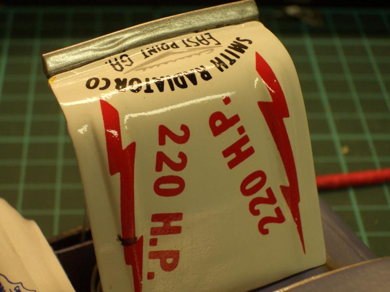

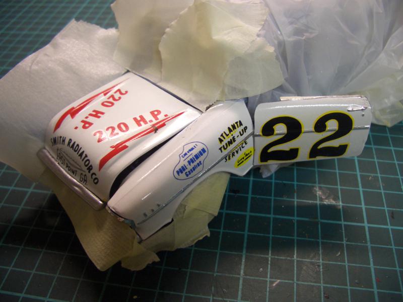

Heut gehts noch ein bischen weiter. Ich habe mich um die Alterung der Decals gekümmert.
Als erstes hab ich den Rest des BelAirs abgeklebt...
...um dann einen Klarlack auf die Decals aufzubringen. Wie immer aus der Dose:
Das mache ich deshalb, um sie für die weitere Bearbeitung zu versiegeln. Dann kann man diesen Schritt notfalls rückgängig machen.
Zur Alterung nehme ich immer die Grundfarbe der Karosserie. In diesem Fall weiß - wie praktisch :D

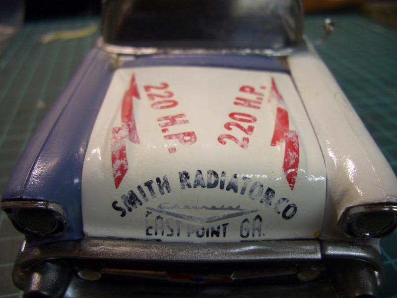

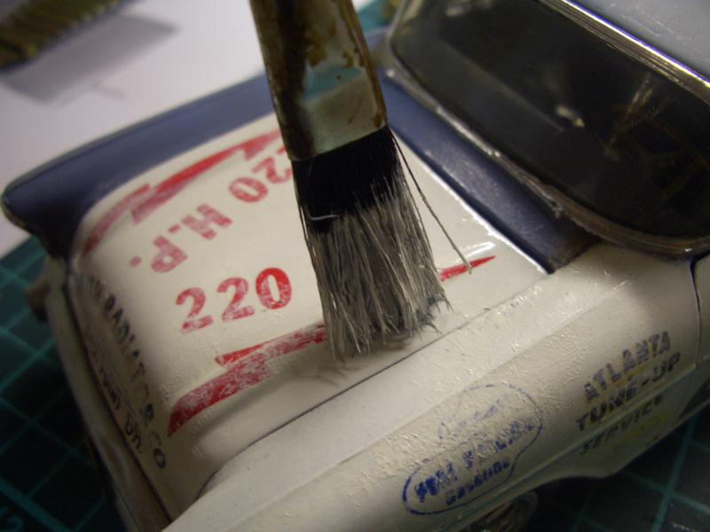

Das will ich mal so probieren. Mit Plakafarbe:
Diese verarbeite ich wie beim Trockenmalen. Ich streife die Überschüssige Farbe ab...
...und tupfe erstmal auf die Stellen auf...
...die ich im Endeffekt altern lassen will. Reine Fantasie gefragt und googeln nach verwittertem Fahrzeug mit den verwitterten Stellen kann da nützlich sein.
Die Farbe habe ich nun grob aufgetupft...
...und nun wische ich leicht mit meinen Finger die noch feuchte Farbe etwas ab.
Nach dem Antrocknen nehme ich ein Wattestäbchen und feuchte es an.
Dann streiche ich wiederrum leicht über die Plakafarbe...
...bis mir die Verwitterung gefällt.

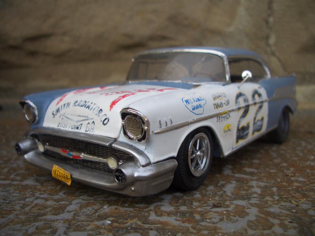

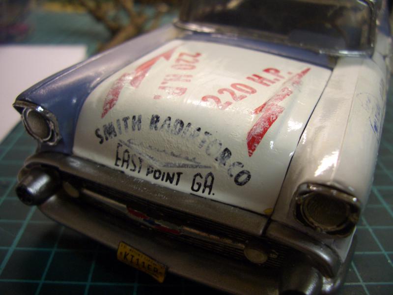

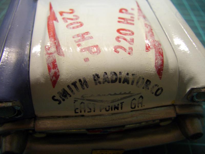

Nach vollbrachter Arbeit, mein Ergebnis:
Und im Gesamten:
Ein Außenspiegel hat sich auch schon hinzugesellt.
Ich denke, das kann ich so lassen.
Als letztes habe ich die Endrohre durch Kabelendhülsen ersetzt
Nun wird noch die Macke an der Haube vertuscht und eventuell noch mal mit Klarlack an den weißen Karosserieteilen hantiert. Das schau ich mir jedoch noch bei Tageslicht an, wie der Glanz harmoniert.
So Freunde. :tanz: Das schließt den eigentlichen Baubericht meines Bel Air ab.
Ich bedanke mich bei Euch für die Aufmerksamkeit und hoffe, das ich Euch vielleicht die ein oder andere Technik als Anregung mitgeben konnte.
Bis zum nächsten mal - Ich :D

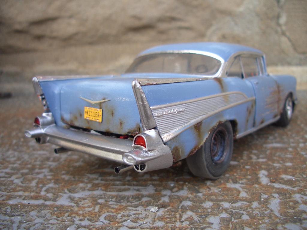

Apropos Gesamtbild - Fertig ist er ja:
@Michi: Kuck - die kleinen Details :D :grins:
...und hier gehts zur Galerie:Klick mich :D
Nur das Dio ist noch in der Mache :) EDIT:
...und hier zu seinem Dio: und mich! :hey:
Danke Euch nochmals für Eure Verfolgung des Bauberichts :party:
