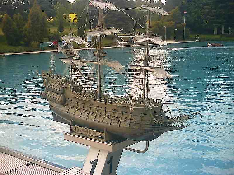

Am vergangenen Wochenende hatte die Dutchman ihre öffentliche Premiere.
Das war fast wie bei DSDS (Deutschland sucht das "Superschiffsmodell").Reges Interesse und ne Menge Kameras. Hab mich gefreut wie ein Zaunkönig :D :D .
Wenn im Juli der Lack dran ist kann sie dann auch zusammen mit der Pearl in Falkenstein ins Wasser :tanz:

Moin Moin,
sag mal, woraus hast du eigentlich deine Galionsfigur geschnitzt?
Achso, deine Dutchman sieht echt gut aus! Am besten gefallen mir die ganzen Urviecher am Heck und die "schreienden" Männer um die Stückpforten!
Sieht echt toll aus! :D
107
Sonntag, 26. Juni 2011, 16:28
Leider muß ich euch mitteilen, daß dies der letzte Beitrag über den Bau
der FD sein wird. Der Bau der Flying Dutchman ist abgeschlossen und das
Modell hat gestern seine Jungfernfahrt absolviert und ich bin mit meinem
Werk vollauf zufrieden.
Wenn die Technik der Black Pearl überholt wurde, werde ich euch dann das Video vom ersten Gefecht der beiden präsentieren.
Zum Trost noch ein paar Bilder.:
