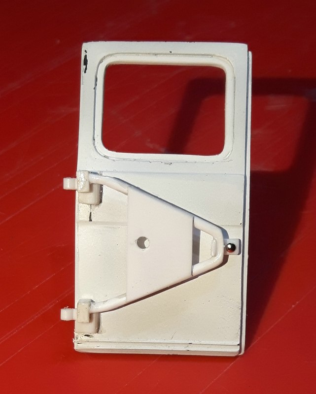

Hallo Modellbaufreunde,
es geht wieder ein wenig weiter.
Nach einigem Überlegen habe ich mich entschlossen, die Hecktüren in Angriff zu nehmen.
An dieser Stelle muss ich erst einmal ein herzliches Dankeschön loswerden. :hand:
Und zwar an Dominik für seinen Baubericht zu seinem Van, wo ich seine Vorgehensweise sehr genau nachgelesen habe.
Meine Bauart weicht zwar etwas ab, aber man muss ja nicht das Rad ständig neu erfinden. ^^
Es ist auf jeden Fall hilfreich, auf welche Zusatzbauten ich aufpassen muss.
Aber nun los.

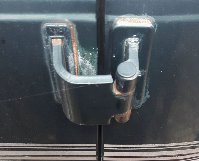

Zuerst mal ein Detailfoto der Scharniere.
Die Bauart ist am Modell ebenfalls notwendig, da an der linken Hecktür die Reserveradhalterung an den Scharnieren aufgehängt ist.

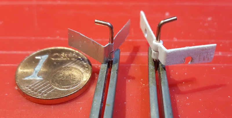

Nun kam wieder mal ein Materialversuch.
Dazu habe ich mir Kunststoffscharniere aus dem Flugzeugbau besorgt und einen Teelichtbecher zerschnitten.
Daraus sind die beiden Testscharniere entstanden.
Auch wenn die Teelichtvariante deutlich filigraner aussieht, habe ich mich letztlich aus Stabilitätsgründen für die Kunststoffvariante entschieden.
Mit den etwas klobrigeren Abmessungen kann ich leben.

Jetzt muss ich erst einmal alle Scharniere anfertigen.
Es werden für alle Türen 8 Scharniere benötigt.

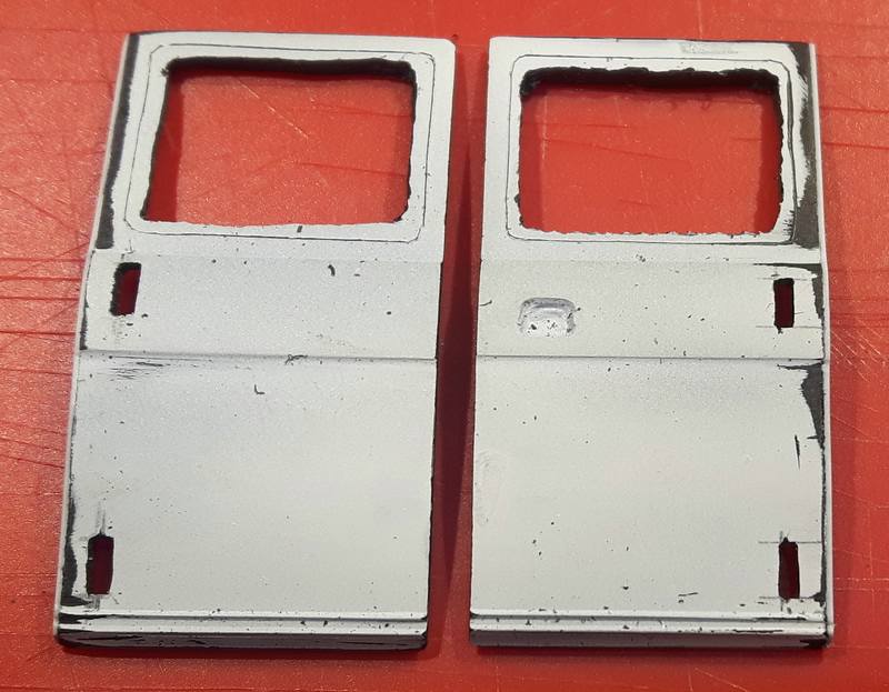

zum Auftakt heute hatte ich die Passform Türen nach der Sägerei kontrolliert.
Da man bei dem Spaltmass schon fast eine Mütze durchschmeissen kann, mussten beide Türen an den Außenseiten um jeweils 0,4mm aufgefütert werden.
Das konnte jetzt erst einmal in Ruhe trocknen.

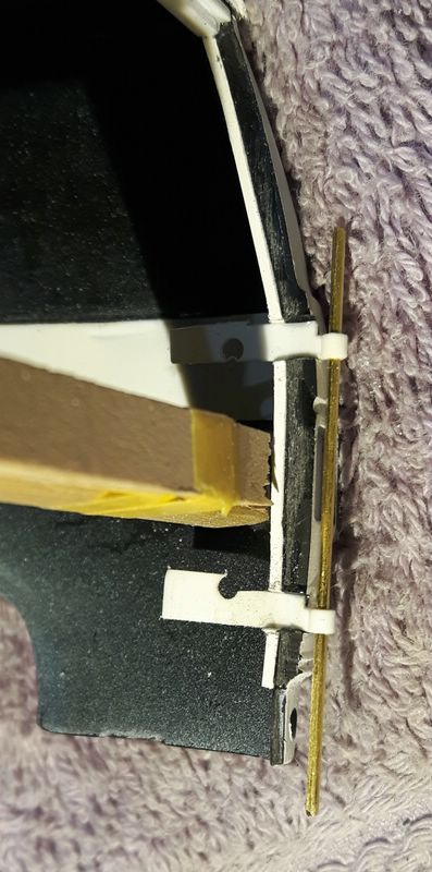

Derweil habe ich mich mit den Scharnieren beschäftigt.
Die Bohrungen wurden jeweils auf 1,1mm aufgebohrt, damit die Scharniere später nicht klemmen.
Für solche Fummelarbeit kann ich nur Jedem die Anschaffung eines Stielfeilkloben empfehlen. :!:
Die fertigen Scharniere wurden auf einem Stück Messingdraht gesammelt.
Jetzt wurden in die Karosse die Aussparungen gefeilt.
Damit die Drehpunkte neben dem Türspalt liegen, musste etwas tiefer als die Stärke der Scharniere gefeilt werden.
Um eine saubere Drehachse zu erhalten, wurden die Scharniere mit Hilfe eines Messingdrahtes ausgerichtet und eingeklebt.
Verklebt wurde, auf Grund des anderen Kunststoffes mit 2-Komponentenkleber.
Während des Aushärtens habe ich die Auffütterung der Türen verschliffen.
Jetzt sieht es schon deutlich besser aus.
Zum Abschluß für heute wurden die Scharniere passend abgetrennt und die Vertiefungen noch mit 0,5mm Stückchen ausgeglichen.
Bis morgen kann jetzt Alles richtig durchhärten.
Dann werden die Anschläge aufgeklebt und die Türen weiter bearbeitet.
Bis dann. :wink:
Willie

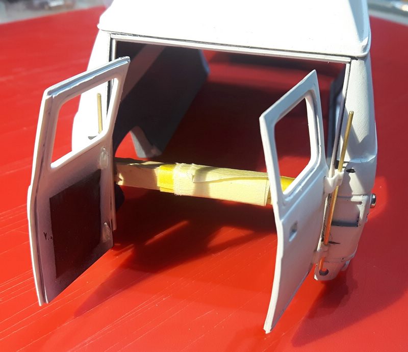

Die 2. Hecktür wurde mit dem Falz ausgestattet und die Scharnierelemente für die Türseite gleichmäßig abgewinkelt.
Die rechten Scharniere wurden zunächst auf die linke Seite gesteckt um die Ausparungen anzuzeichnen.
Die Bohrungen wurden von Hand angefangen und danach mit der Maschine durchgebohrt.
Danach mit einem Skalpell die Rechteckform ausgeschnitten.
Abschließend wurden die Rückseiten etwas größer gefräst, um die Klebefläche für den 2-Komponentenkleber zu vergrößern.
Zum Anpassen wurden die Türhälften der Scharniere an die richtigen Stellen gesetzt.
Anpassen der linken Tür.
Nun wurden die Aussparungen spiegelbildlich auf die rechte Tür übertragen.
Nachdem die rechte Seite ebenfalls die Bohr- und Schneidprozedur hinter sich hatte, erfolgte die Endanpassung.
Und hier das Ergebnis.
Das Öffnen wird aber erst nach der Fixierung der Scharniere mit dem 2-Komponentenkleber funktionieren.
Dazu will ich aber zunächst die Fensteröffnungen auffräsen.
Zur Zeit fallen sie daher beim Öffnen noch ab.
Also noch ein wenig Geduld bitte. :kaffee:
Bis dann. :wink:

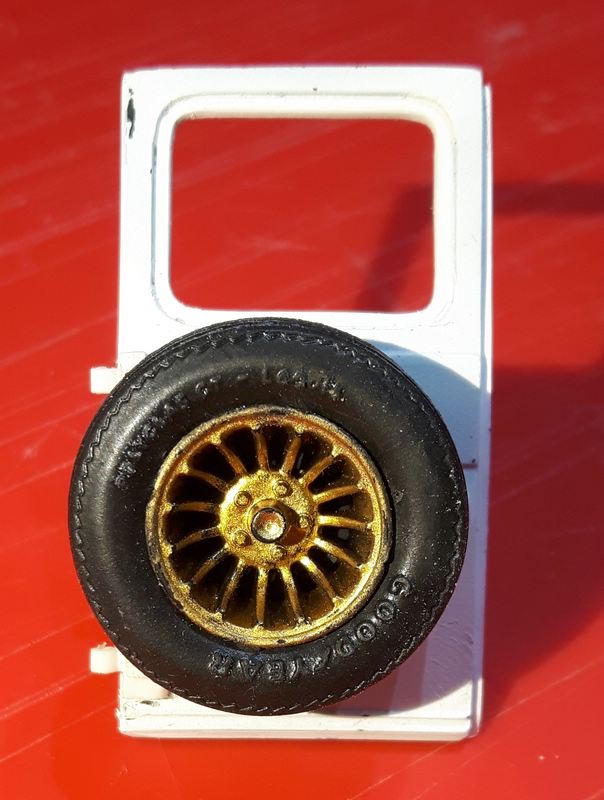

Beim losen Auflegen der Fenster dann die Ernüchterung.
Das ist ja viel zu klobig. :verrückt:
Beim erneuten Vergleich mit dem Vorlagenfoto ist mit klar geworden, wo mein Gedankenfehler war.
Die Heckfenster sind nicht, wie bei den Seiten, mit Gummis eingefasst, sondern etwas versenkt. :bang:
Deshalb sind die Türen aber kein Schrott.
Es ist nur ein wenig unerwartete Reparaturarbeit.
Da die Eckrundungen in die Dichtungen eingearbeitet waren, konnte ich die Ausschnitte eckig schleifen, damit die Scheiben in den Ecken besser passen.
Das ist natürlich jetzt völlig daneben.
Aber ein wenig 1/3-Rohr in die Ecken geklebt und sauber verschliffen, sollte den Mangel beheben.
heute gibt es nur 4 Fotos von einiger Schleifarbeit.
Zunächst wurden die vorbereiteten Platten in die Türen geklebt.
Das überschüssige Material wurde erst grob ausgefräst und der Rest herausgefeilt.
Hier die beiden fertig geschliffenen Türen.
Eine Anschlagleiste für die rechte Tür wurde an die linke Tür angeklebt.
Da die Türen so noch etwas unansehnlich waren, wurden sie wieder neu grundiert.
Die Scheiben sind nur lose eingesetzt.
Das Kleben der Ränder mit BMF muss ich aber noch üben. :nixweis:
Ansonsten bin ich mit dem Ergebnis durchaus zufrieden.

Moin Willi,
Gute Idee, die Fensterrahmen aus dem Vollen heraus zu bauen, das sieht auf jeden Fall gelungen aus.
Das mit dem BMF ist leider nicht ganz so einfach, das weiß ich auch sehr gut. Ich schneide es etwas größer zu als man es braucht, nach dem Andrücken, schneide ich das überstehende Material mit dem Skalpell ein und entferne die Reste mit einem Zahnstocher.
Zum andrücken haben sich bei mir diese Kaffeerührstäbchen gut bewährt, die kann man so zuschneiden wie man es gerade braucht, aber immer die Kanten abrunden, damit man sich das BMF nicht wieder abreißt.

Gestern abend habe ich noch die Türen an der Karosse großzügig fixiert und die Scharniere innen mit 2-Komponentenkleber befestigt.
Heute morgen habe ich dann die Verpflasterung wieder entfernt.
Jetzt klappt es auch mit den Türen. ^^
Die entgültigen Scharnierstifte werden aber erst nach dem Lackieren eingesetzt.

111
Sonntag, 11. November 2018, 12:44
Hallo Willie,
genial gemacht mit den Scharnieren.
Auch sonst wieder ein Umbau zum staunen und lernen.
Weiter so. :ok:

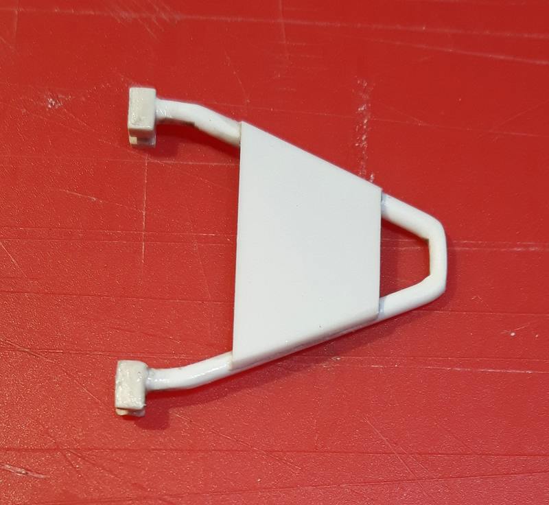

heute geht es um das Anbauteil für die rechte Hecktür.
Zuerst wurden 3 Stufen angefertigt.
Für eine bessere Stabilität wurden die Stangen aus 1mm Messingstange gebogen.
Das waren noch Reste von meinem Traversenbau.
Hier mal probehalber zusammengesetzt.
Eine der Stufen wurde dann als Bohrschablone an der Tür benutzt.
Dann konnte die Leiter schon mal ihren Platz an der Tür testen.
Auch für die linke Tür sind die Anbauteile schon fast fertig.

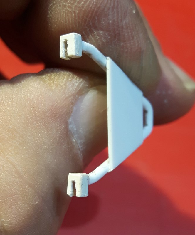

Dies sind die wichigsten Teile für den Anbau der linken Tür.
Damit wird in der Folge auch verständlich, warum die Scharniere genau diese Form haben mussten und warum ich den Kunststoffscharnieren den Vorzug gegeben habe.
Die kleinen Haken kamen an ein gebogenens Rundprofil mit einer Versteifungsplatte.
Mir diesen beiden Haken ist der Reserveradträger in die Scharniere eingehängt..
Für den 3. Befestigungspunkt habe ich aus einem Stück Giessast einen Fuß gefeilt.
In den angeklebten Fuß und dir Tür wurden noch die Löcher für den "Befestigungsbolzen" in Form einer Stecknadel gebohrt.
In die Versteifungsplatte kam das Loch für die Reifenbefestigung.
Und nun zum Ergebnis der Frickelei.
Ich glaube nicht, dass die Teelichtscharniere die Belastung auf Dauer ausgehalten hätten.
Halter angebaut
Reserverad angebracht
Cover aufgesetzt.
Und die Ansicht von der Seite.
Das wars dann für heute.
Bis die Tage. :wink:

Moin Willie,
Saubere Arbeit, die Reserveradhalterung, die finde ich sehr gelungen und ein schönes Detail, an deinem Van. :ok:
Das Cover, für das Rad ist sowieso ein Hingucker, nur eine Frage, polierst du das von hinten noch, oder wird es lackiert? Weil die Seiten, davon, sehen top aus, nur hinten sind noch viele kleine Kratzer.

Mittwoch, 14. November 2018, 19:22
da kann ich dich beruhigen.
Das Cover ist noch nicht ganz fertig.
Da fehlt noch die Werbung. ;)
Willie

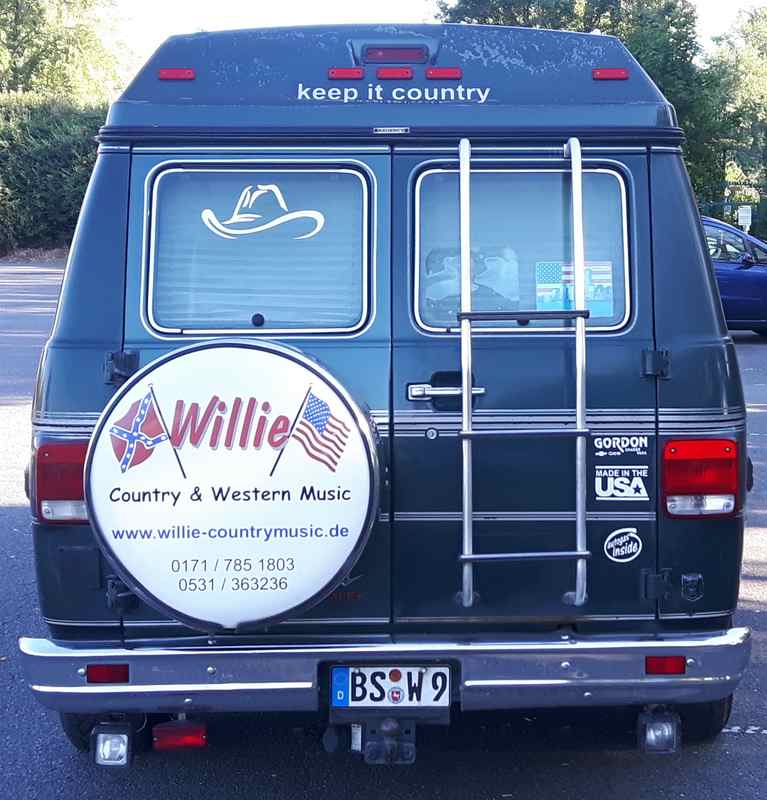

bei Durchsicht der bisherigen Fotos ist mir aufgefallen, dass der Van auch noch nicht von hinten gezeigt wurde.
Dann hier mal schnell nachgeholt.
Jetzt musst du auch nicht bis Pfingsten warten. :lol:

um Bernd entgültig zu beruhigen, habe ich mir heute noch etwas Zeit abgeknappst. :D :baeh:
Da das Cover ein Spannkranz ist, wurde eine Kerbe eingefräst und mit einem Schloss versehen.
Die Werbescheibe wude am PC erstellt, auf Fotopapier gedruckt und aufgeklebt.
Einen schönen Abend noch. :ok:
Willie
