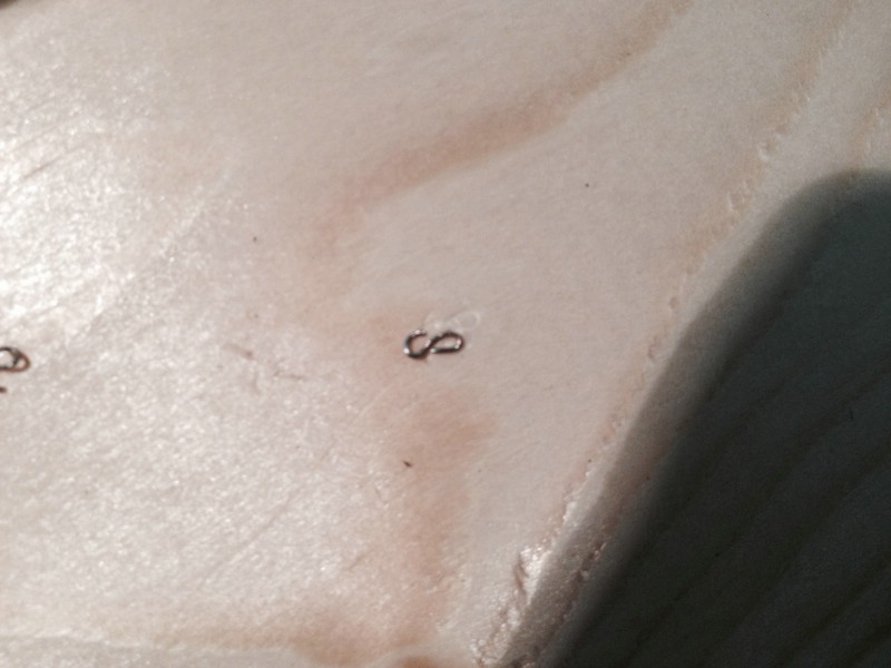

Wie baue ich Haken????......oder anders herum gesagt hier ist sie Die super Hacken Bindemaschiene......
genau ihr habt Richtig gelesen.
Eine Haken Binde Maschine kurz HBM genannt grins....Mit dem Gerät ist es möglich für jede Größe und jeden Maßstab Hacken einfach herzustellen ohne sich zu verrenken beim Biegen.
Hoffe es gefällt.
Benötigtes Material :
1 Holzbrett
1 Nagel
2 Kleine Stiftnägel oder wie in meinem Fall da es Fein werden soll 2 Stahlstecknadeln
Der Bau.....
auf geht's Heureka schnappt das Brett und einen Hammer sowie ein wenig Zielwasser und bums ein schlag schon ist der Nagel im Brett.
Baustufe Zwei.....
Vorsichtig die beiden Stiftnägel oder halt die beiden Stahlstecknadeln ins Brett leicht versetzt eintreiben...
und FERTIG ist die HBM...
:thumbsup:
Jetzt noch den entsprechenden Draht dran Tüddeln und los geht's aber seht selbst
:ok:

Hallo Stefan,
lass das nicht dafi sehen der bringt bestimmt ne Elektrische Version oder ähnliches heraus :lol: :lol:,zumindest irgend etwas wo du dir denkst: und ich hab wieder gedacht ich hab was gutes erfunden :tanz: und es is wieder nüscht. :bang: :bang: .
Aber nichts desdo trotz ich find die Idee gut und es wird einigen (einschließlich mir)weiter helfen.
Gruß aus Bayern Herbert

Und zur noch größeren Demoralisierung: Haben schon vor dem dafi Generationen von Modellbaueren so gemacht :-)
Und trotzdem - alles richtig gemacht, und wenn du noch straffer wickelst wird die form noch etwas sauberer!

Ich weis noch nicht grins aber eins ist sicher das Ding geht bestens und @dafi " ja in der Tat am Anfang bissel Übung und schon geht's besser und genauer. "
Wobei jeder für sich entscheiden sollte ob ihr am Stück macht oder einzeln beides geht gut von der Hand.
