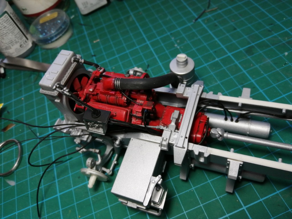

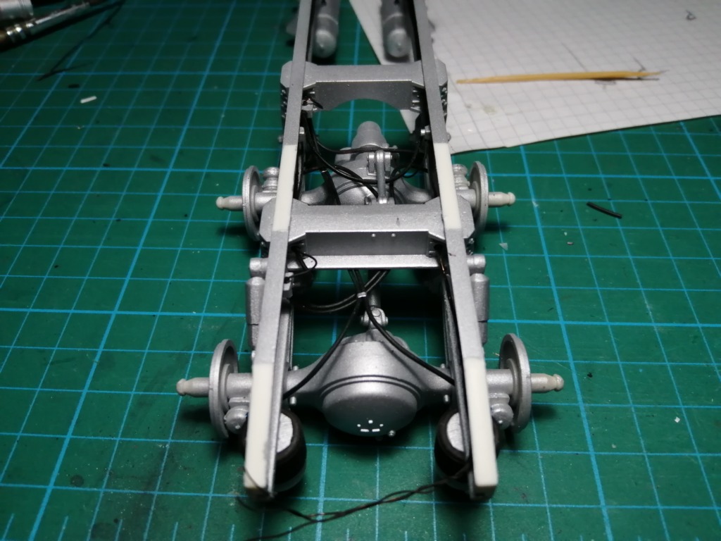

Aber zur Verkabelung später mehr. Ich habe hier erst mal ein vergessenes Foto vom Batteriekasten...
... der Motor (schon lackiert) und Schaltgestänge sind nur eingesteckt, aber man sieht das Abgasrohr über die Box laufen :motz: .
Wie gesagt schade aber es ist wie es ist...

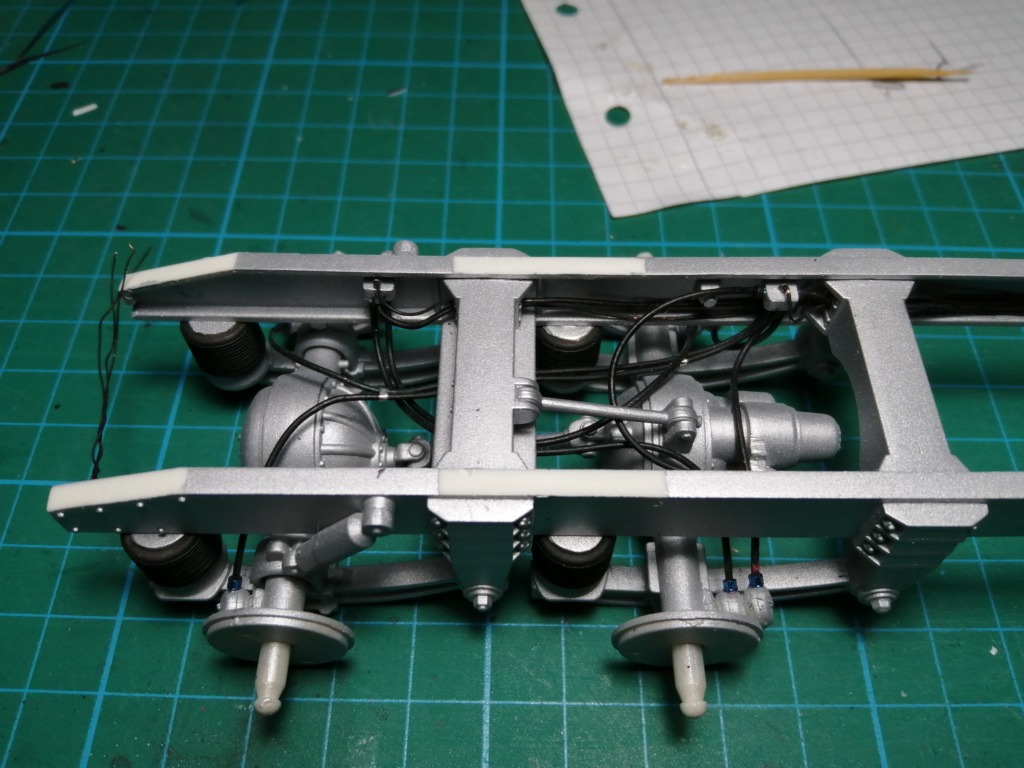

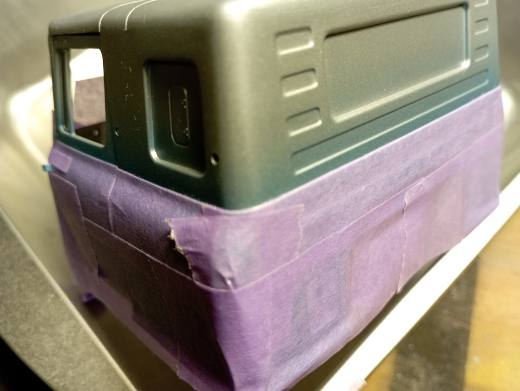

Zum ersten Abschluss des Chassis vor der Lackierung habe ich noch ein wenig an der Position der Sattelplatte rumgeschnitten, die war mir
zu weit vorne. Dazu kann man einfach die Pins entfernen und die Platte auf dem Rahmen verschieben.
Nach einer gründlichen Dusche in Kreul Silber Metallik und einer Schicht Revell Aluminium darüber um den Effekt etwas abzumildern kam dann die

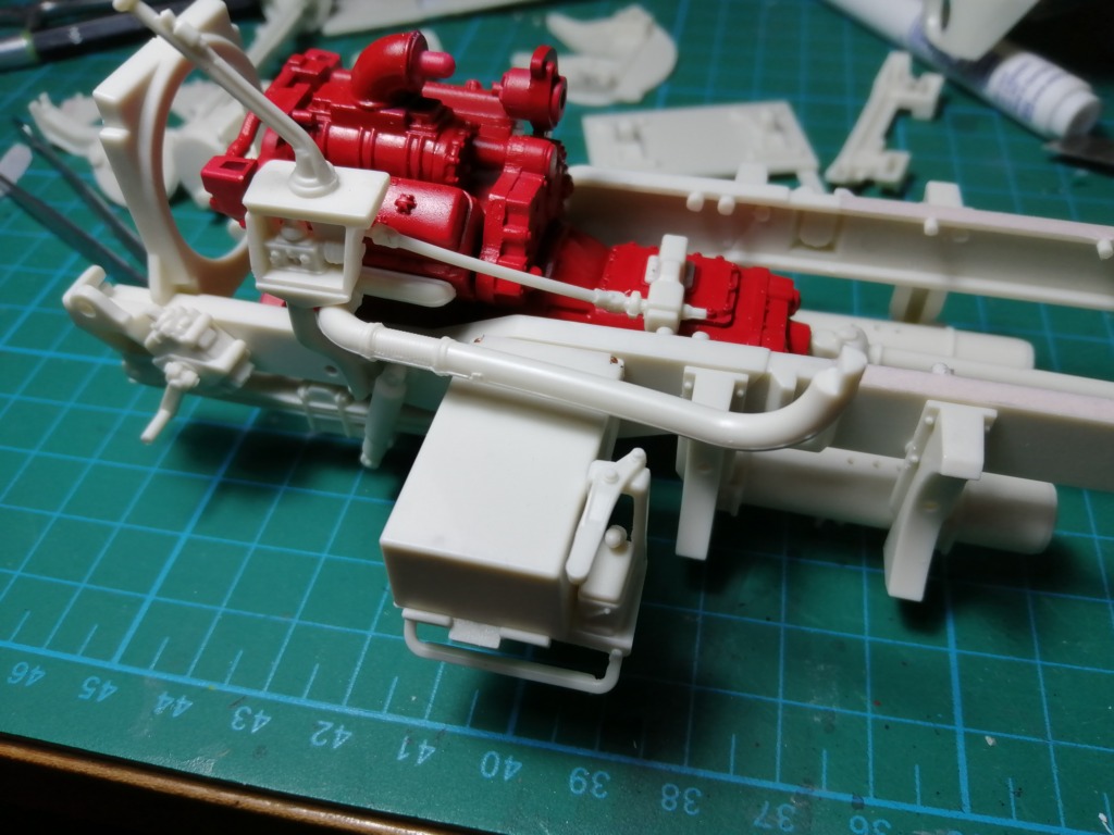

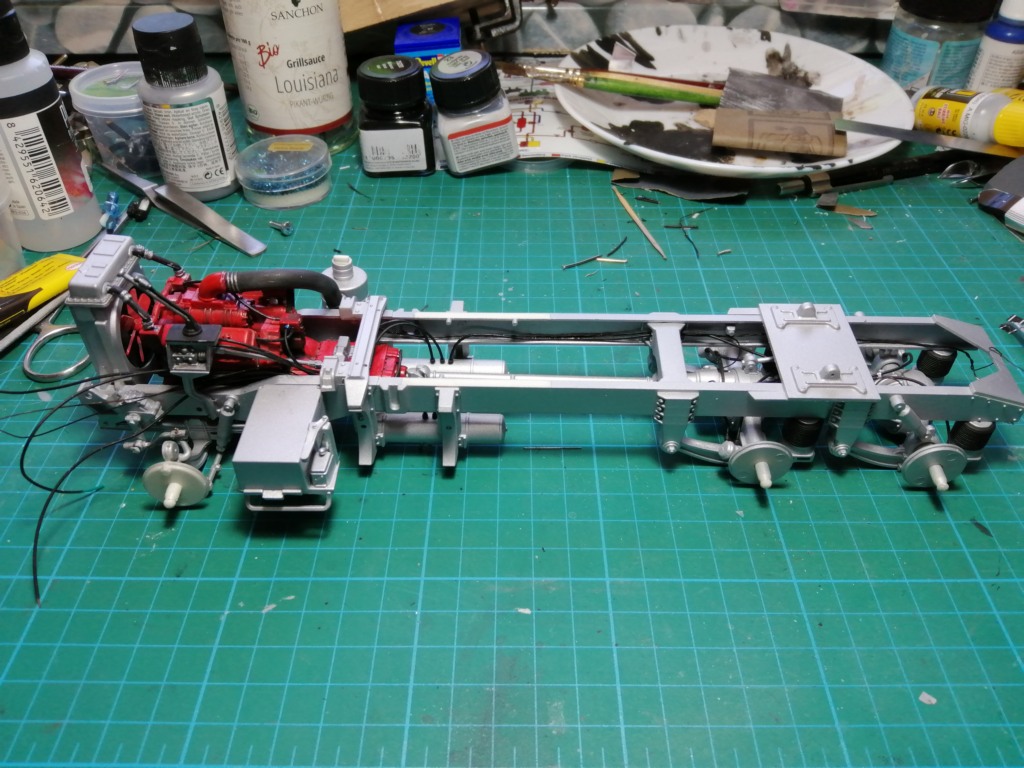

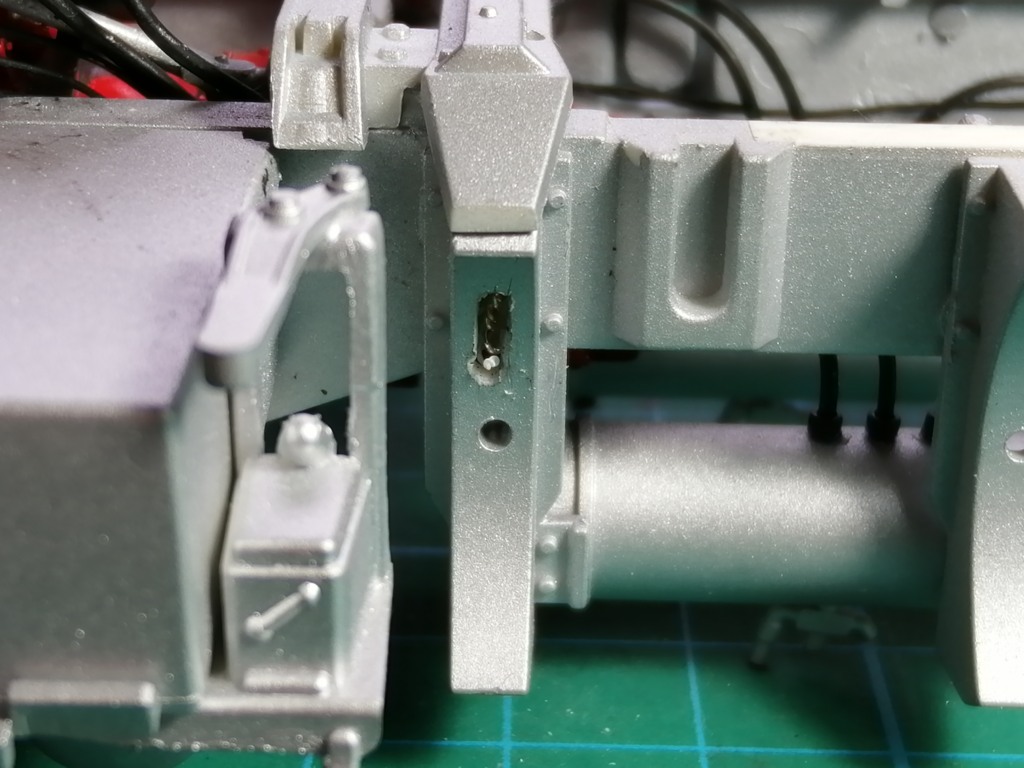

Verkabelung aus USB Kabel und Kupferdraht für die Steuerleitungen bzw. Elektrik.
Die R14 Ventile (oben zu sehen) wurden aus Evergreen Rechteckprofilen geschnitten und gebohrt. Die Kabel und Drähte wurden vor dem Verkleben
zurecht gedreht und in Matt Schwarz lackiert. Ein ganz schöne Fummelei, besonders die Kabel durch die Löcher der Querträger durch zu bekommen:
Ausserdem stellte sich das Kupferzeug als sehr wiederstandsfähig heraus, was sich später noch rächen sollte. Da der Salat hinterher am Motor
vorbei in die Kabine laufen soll, musste er in der Höhe des Getriebes unter dem Kabinen-/ Abgasanlagenträger vorbei über den Rahmen gelegt werden.
Das zeige ich aber im nächsten Abschnitte als erstes nach aufbereiten der Bilder. Zum Abschluss zeige ich noch ein wenig den leicht verschmutzen

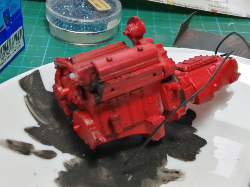

Motor:
Nur eine kleine Wäsche mit Schwarz und später noch mit etwas gebranntem Umber um etwas Gebrauch zu simulieren. Ich habe auch ein wenig Ölverlust

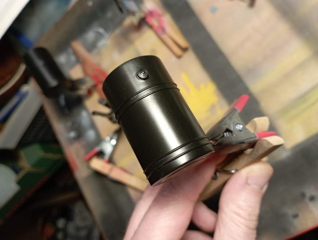

in Höhe der Luftpumpe als Experiment gewagt. Die und der Kompressor sowie die restlichen Teile werden nach Verkleben des Motors in den Rahmen
angebracht.

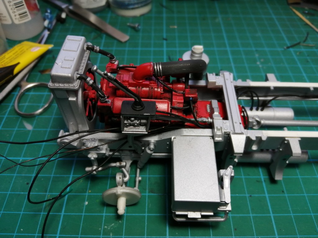

Da ich schon lange keine Ostereier mehr suche, habe ich die Zeit genutzt am Rahmen weiter zu bauen.
Wie letztes Mal angedroht, der Kabelsalat am Rahmen wurde mit Draht befestigt, da sich sowohl Superkleber als auch ein fetter Streifen
Aluklebeband als nicht so standhaftend rausgestellt hatten. Dazu habe ich von aussen! durch die Tankhalterung am Rahme Löcher gebohrt
und das Ganze mit 0,4mm Draht straff gespannt:

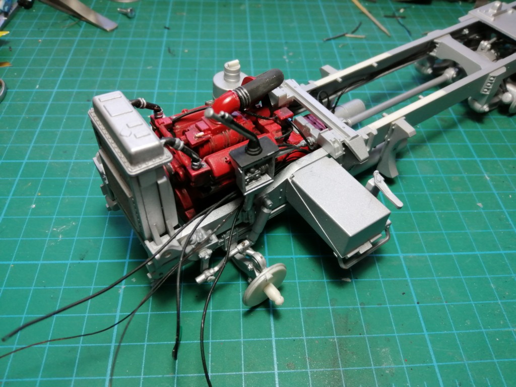

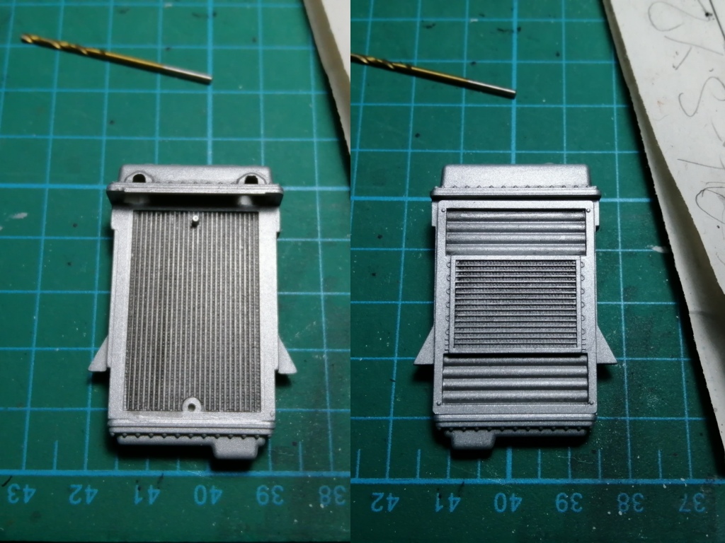

Da der Motor mittlerweile auch eingepflanzt ist, kamen die Schaltkulisse, Kühlerventilator mit Keilriemen und leider mit etwas Problematik -
Kühler hinzu. Dabei hätte ich lieber den Bauplan beachten sollen - nach verkleben des fans passte der fanshrout leider nicht mehr in
die dafür vorgesehenen Schlitze :bang:
Abhilfe schaffte nach ein wenig Hin- und herprobieren die Flügel des Teils zu stutzen:
Danach konnte das Teil, ohne am Ventilator hängen zu bleiben, vorsichtig in den Rahmen gekippt und der Kühler vorgeklebt werden.
Für alle, die den Bausatz bauen wollen - lest euch bloß die Anleitung genau durch.
Den Kühler habe ich auch mit einer leichten Wäsche behandelt um die Details etwas hervorzuheben, da dieser vermutlich von Aussen durch
den Grill zu sehen sein wird.
Nebenbei wurde dann noch das Lenkgestänge durch einen Metallstift statt des Plastikpins verstärkt,
so wie ich meine Reinigungsorgien kenne, kommt man doch mal etwas zu ruppig an die Vorderachse. Nach Anbau aller restlichen Kleinteile

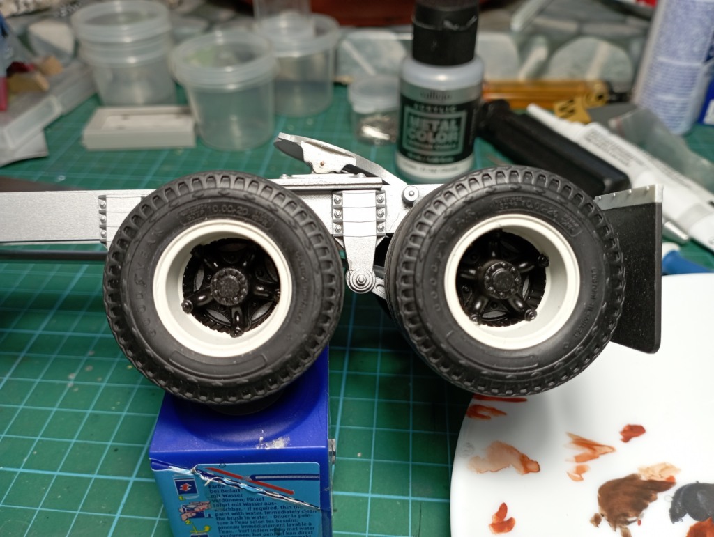

an den Motor lasse ich das Gestell erstmal soweit in Ruhe, da Felgen und Tanks im Einklang mit der Kabinenlackierung einhergehen, über
die ich mir noch nicht so ganz im Klaren bin. Aber hier mal ein paar Bilder vom Gesamtergebnis:

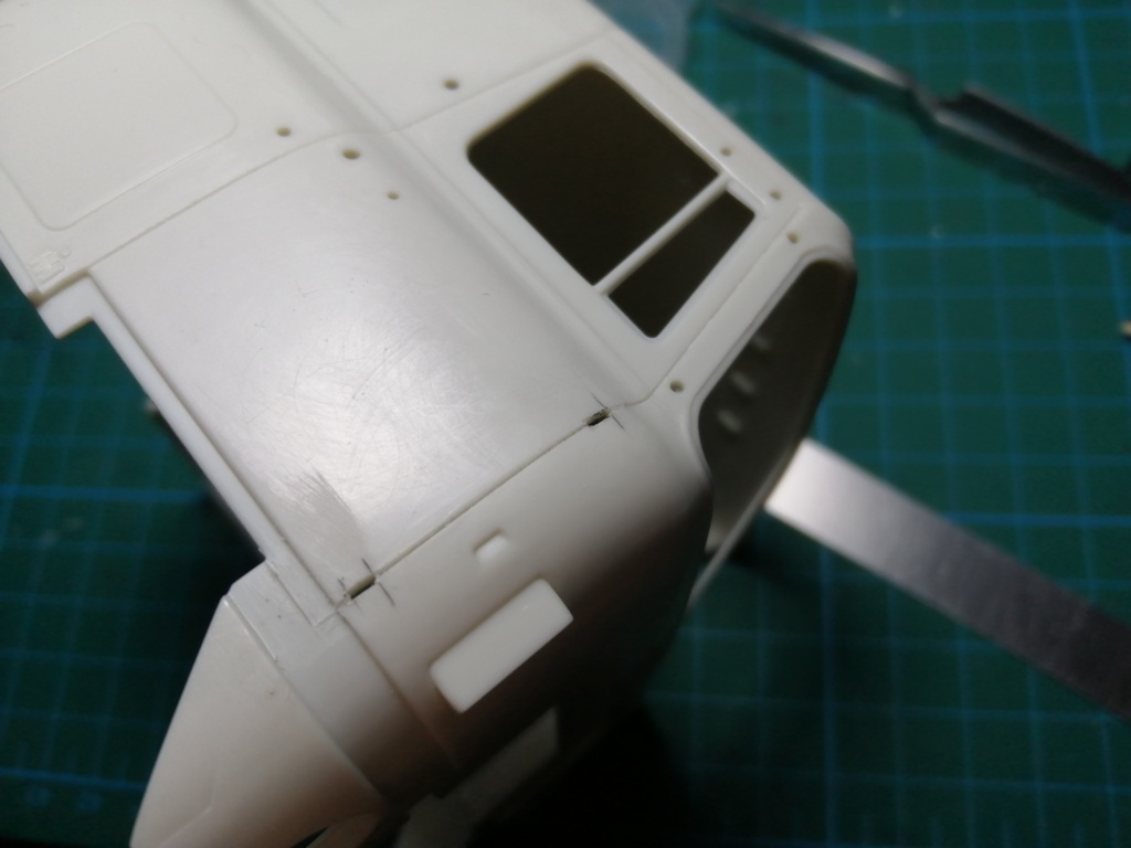

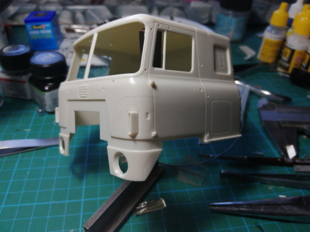

Da meine Recherchen auf diversen Auktionsseiten viele viele Referenzfotos hervorgebracht hatten, musste ich zuerst feststellen das die Scharniere
der Kabine nicht nur etwas anders aussahen sondern die oberen leider auch etwas zu hoch sitzen. Ein guter Umstand in meiner Einschätzung, da
das Anbringen des Scharnieres in der Position wegen der Rundung problematisch werden könnte, aber mal sehen.
Der Platz zwischen Kabine und Interior ist relativ viel, dafür schließt der Kabinenboden komplett rundum sauber ab, von daher sehe ich keine
Probleme. Auch hier ist die Passgenauigkeit der Teile erstaunlich gut. Aber zuerst werde ich mich den Scharnieren zuwenden, um zu sehen ob
es überhaupt machbar ist.

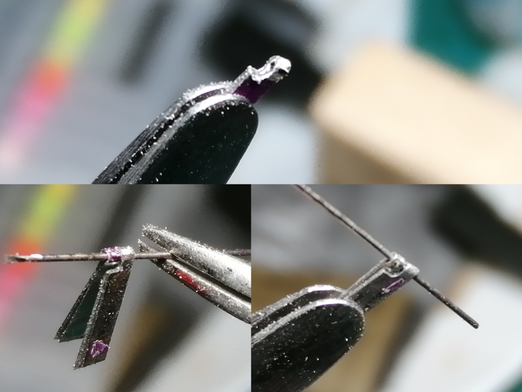

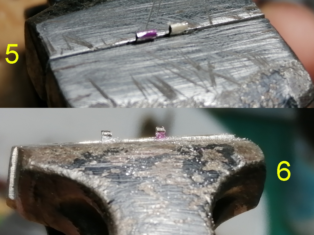

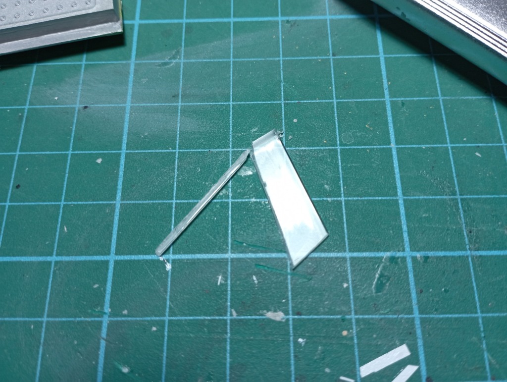

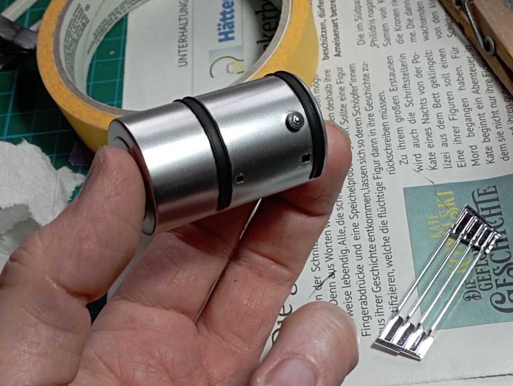

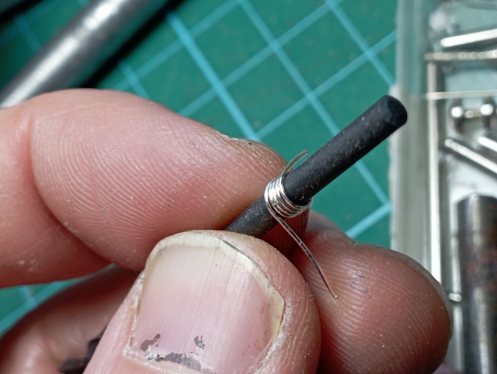

(1) Nach Messen der Stärke der Nippel am Bausatzteil wurden aus Dosenblech 1,8 x 15mm starke Streifen geschnitten,
(2) die dann in der Mitte vorgeknickt,
(3) und dann über einen 0,4mm Bohrer gefaltet wurden.
(5) Mit hilfe des Bohrers wurden im Anschluss zwei Stücke im Minischraubstock so eingespannt, dass etwas Abstand vom Metall zu den Löchern bestand,
(6) um jeweils die Hälfte des Materials mit einer Schlüsselfeile zu entfernen.
So erhält man mit etwas Geschick zwei passende Teile, die dann über den Bohrer gezogen und etwas zusammengedrückt ein überlappendes Scharnier ergeben.
Wie man anhand der Pinzetten sehen kann, sind die Teile sehr filigran aber beständiger als vergleichbare aus Kunststoff.
Nach hypnotischen 3 Stunden 20 Minuten für 4 Scharniere, wunden Fingerspitzen, Krämpfen in den Unterarmen und Fischaugenblick muss ich jetzt erst mal eine Pause einlegen,
bevor ich mich an das Zerstückeln der Kabine wage.
Was denkt Ihr über mein Vorhaben - zu gewagt oder doch eher Methode mit Wahnsinn?

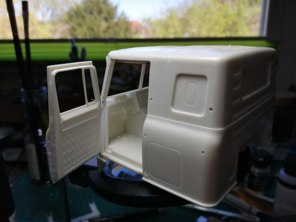

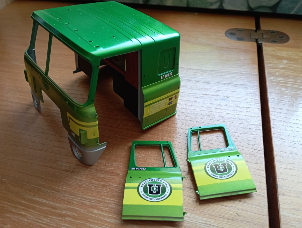

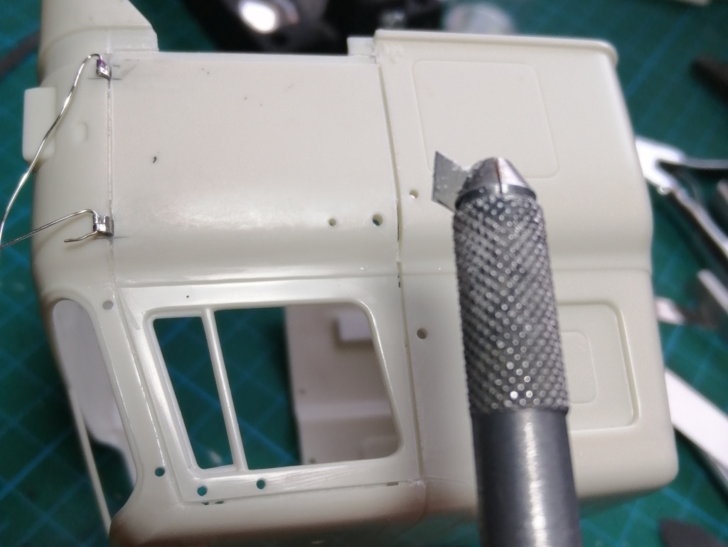

Aber nun zur Kabine. Zunächst wurden Überlegungen angestellt wie das Ganze von Statten gehen soll:
Methode 1: Erst Schlitze in die Kabine, dann die Scharniere durchfriemeln, biegen und verkleben - und dann die Tür ausschneiden...
oder wie schon mal bei älteren Modellen erfolgreich erprobt
Methode 2: Tür freischneiden, dann die Scharniere ohne Tür biegen und hoffen das man im 100stel Millimeterbereich gut liegt und dann die Scharniere
verkleben...
Schwierig, schwierig, nach mehrmaligen Rumprobieren habe ich dann es schließlich gewagt:
Tür raus, hatte zwar schon die Plastiknupsischarniere entfernt und Schlitze in das Material geschnitten, aber so ließ es sich erstmal besser bearbeiten.
Nach anfänglicher Freude über den ersten Erfolg wich diese leider der ersten Erkenntnis das irgendwie eine Türzarge her muss um die Tür zu stützen.

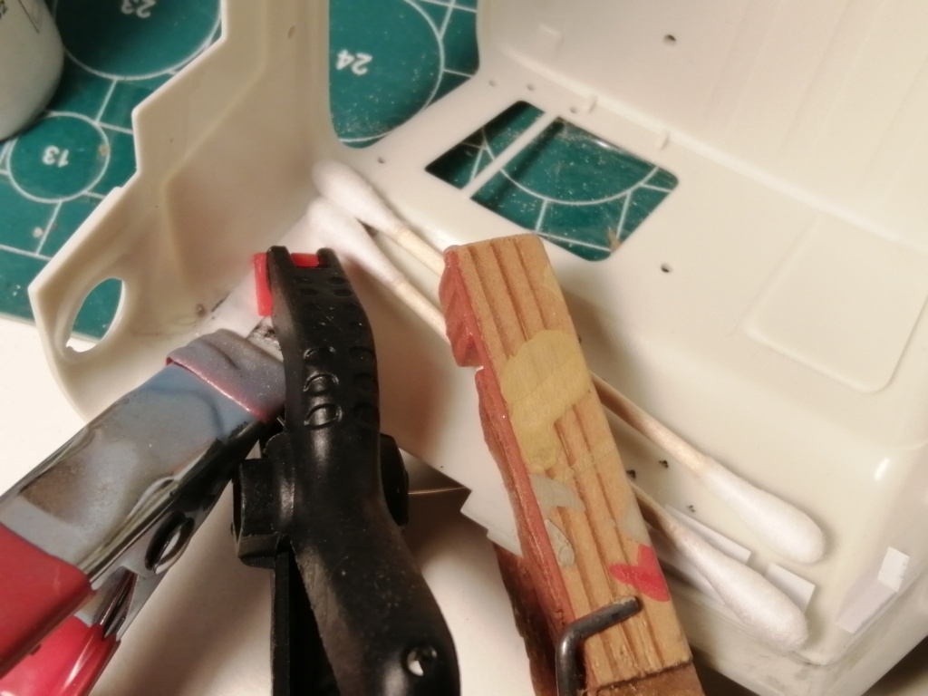

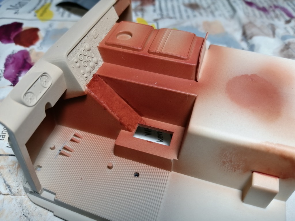

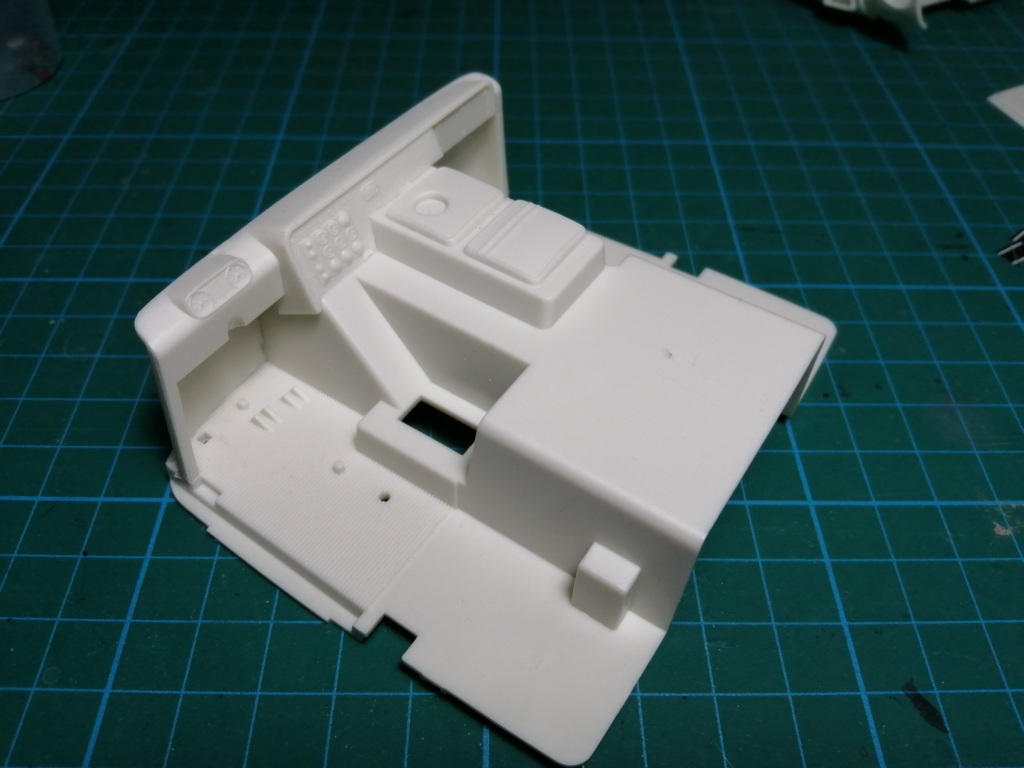

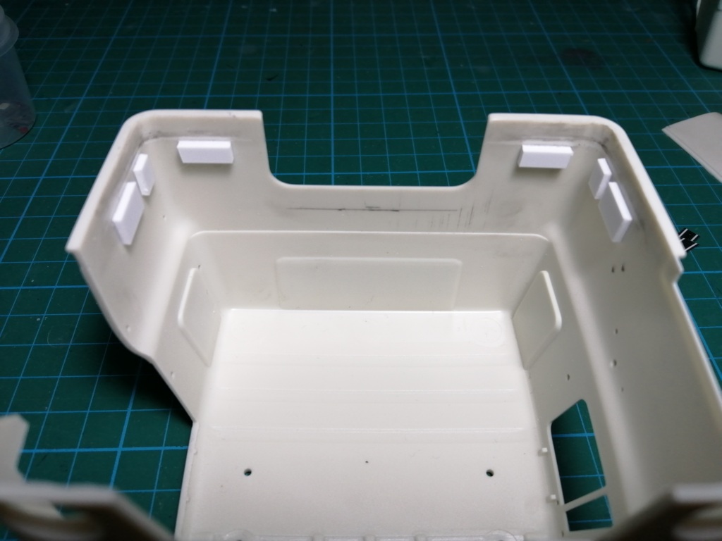

Um dies bewerkstelligen zu können gabs nur eins - das Interior muss her. Also erstmal die Bodenplatte mit dem Armaturenbrett kombiniert:
und die durch die Oberflächentextur sehr lockeren Verbindungen noch zusätzlich mit Bratkolben auf niederer Stufe auf der Rückseite verschweißt.
Da aber nun die Türen rausgeschnitten werden und dadurch an den Kabinenseiten keine Stütze mehr da war um den Boden zu halten mussten zusätzlich im Inneren
Blöcke angebracht werden:

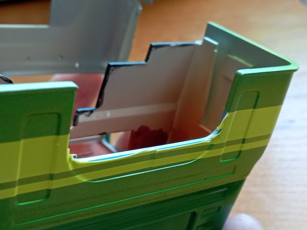

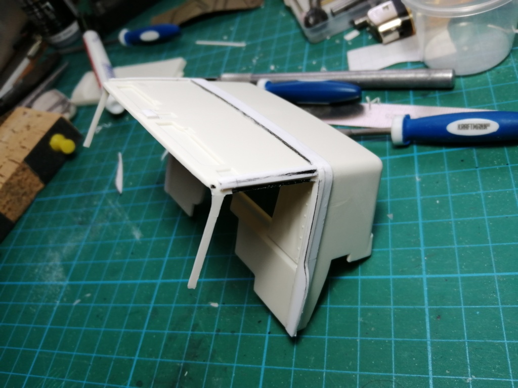

Im nächsten Schritt ging es dem Innendach an den Kragen. Da ich aus vorherigem Messen und durch das Freischneiden der Fahrertür nun ganz sicher war wo
zu schneiden ist konnte entlang der Türdichtung das Türfutter ausgeschnitten werden:
Erst vorgekratzt mit einem Hakenwerkzeug und dann mit der Rückseite des Cuttermessers um einen entsprechend breiten Spalt zu hinterlassen. So hat man später
nach dem Lackieren keine Engpässe an den Seiten der Türen. Die Stege der Frontscheibenverkleidung habe ich stehen lassen.
Als nächstes verklebte ich die Zwischenwand und brachte zusätzlich 0,5 mm Streifen an der unteren Verbindung zum Bodenstück an, da der Spalt leider sehr groß war.
Zu diesem Zeitpunkt kam mir die Idee das Interior mit der Kabine zu verkleben und den Boden nach dem Lackieren einfach von unten dagegen zu schieben, statt
das Ganze Interieur zusammen zufügen und dann in die Kabine zu leimen. Also mussten auch die Spalten zum Dach hin geschlossen werden, zunächst mit einem Bügel
aus einem 1mm Streifen
...dann passgenaue Stücke in Kabinenform...
... und zusätzliche Füllstücke über den Türen als Zargen zum gegenlehnen.
So hatte ich dann eine gute, stabile Basis zum Anpassen der Türen.

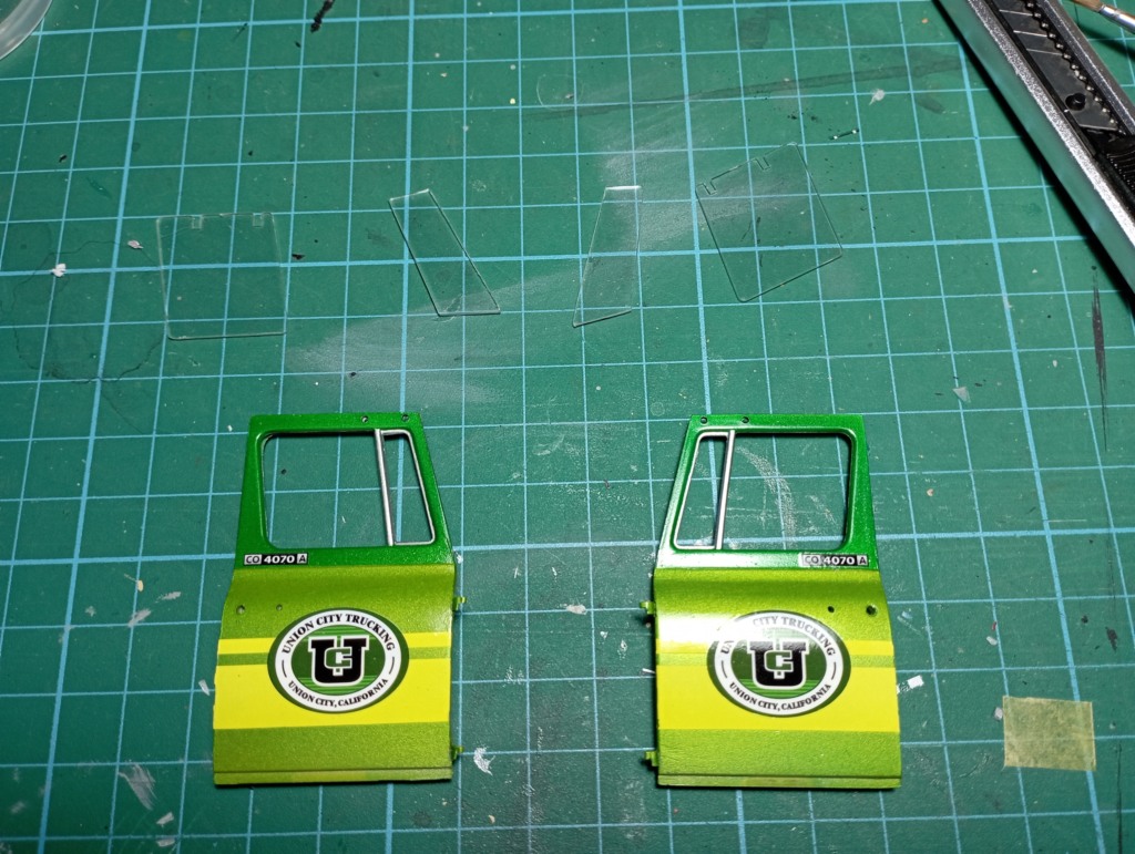

nur klotzen. Dann also weiter mit den Türen:

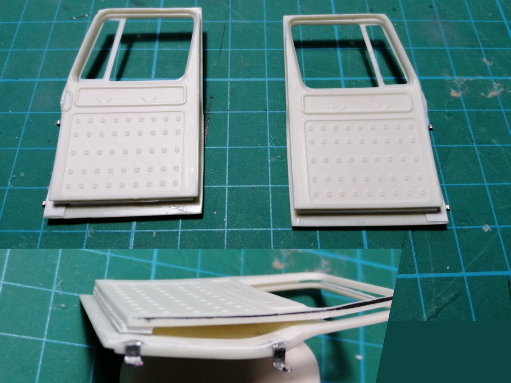

Da ich leider vergessen habe bei der Fahrertür Fotos von den verklebten Scharnieren zu machen zeige ich hier mal die Beifahrerseite.
Zunächst wurden die vorhandenen Nubsis entfernt und dabei die Position der zukünftigen Scharniere markiert...
... danach Öffnungen für die Blechteile geschnitten.
Ein passendes Paar der Scharniere wurden dann durch die Schlitze durchgefädelt und erst mit Draht im entsprechenden Abstand zur Karrosse arretiert...
...und dann umgebogen und innen mit Superkleber fixiert:
Um ganz sicher zu gehen wurden die Blechteile mit 0,35mm Sheetstreifen überklebt.
Sah etwas abenteuermäßig aus, hatte aber seinen Zweck das Blech im PS einzuschließen. Im nächsten Schritt, nach guter Trocknungszeit von 2 Tagen,
hieß es dann schließlich Freischneiden. Hierzu verwende ich die Rückseite einer Cutterklinge, die ist schön scharfkantig und hat die entsprechenden
Breite um genau den richtigen Türspalt zu erzeugen. Zu breit und es sieht hinterher mistig aus, zu schmal und der noch kommende Lacküberzug verhindert
ein saubers Öffnen und Schließen der Tür. Ein kleiner Kniff von mir ist dabei ein Klingenteil abzubrechen und in eine Skalpellhalterung festzuklemmen:
so kommt man auch an Stellen wie engen Kurven gut durchs Material. Danach steht nur noch Versäubern an...
Im letzten Schritt geht es dann nur noch um die Innenverkleidung der Tür. Beim Einpassen viel mir dann auf das die Gläser in die Innenverkleidung eingebettet
sind und leider auch etwas als Füllmaterial dienen müssen. Leider kam noch hinzu das von der Frontscheibe ein Teil in die Tür reinragte. Dieser wurde dann
getrennt und wird in die Tür mit eingebunden:
Dies geschieht aber erst nach der Lackierung, zunächst wurde die Innenverkleidung nur mit ein paar Klebstoffpunkten an den Türen fixiert,
um diese dann rundum mit Füllstücken zu vervollständigen, erst am unteren Ende...
... dann an den Seiten. Ein genaues Zuschneiden eines passenden Teiles in die Lücken habe ich mir auf diese Art und Weise erspart. Lediglich ein wenig Spachtel-
arbeit ist von Nöten. Links sieht man die Füllstücke aus der Tür ragen, rechts ist bereits abgesägt:
Ein wenig Schleifarbeit ist noch notwendig, aber das Ergebnis kann sich schon mal sehen lassen:

Mit der Kabine bin ich schon mal ein ganzes Stück weiter gekommen. Als nächsten Schritt ging es erst mal den Macken in der ersten Grundierung
an den Kragen. Die Hauptstellen waren guter Weise nur an der gut zu ereichenden Innenseite und an der Front wo die Formen nicht so perfekt zusammen
gespielt hatten:
An dieser Stelle kam meine Spezialspachtelmischung zum Einsatz - 2/3 Acrylfarbe mit 1/3 Pastellkreide zum Andicken, die gut verteilt...
... und vorsichtig mit 600er Papier runtergeschliffen wurde. Die Türen mussten leider auch dran glauben, da hier viele sheet Schichten übereinander liegen:
Nach einer guten Schleiforgie sah das Ergebnis schon mal wieder besser aus:
Nebenbei entdeckte ich dann auch noch einen gewaltigen Schnitzer durch das Heraustrennen der Beifahrertür:
... der erleichtender Weise unter der zweiten Deckschicht verschwand.
Das Ergebnis war unter der Beleuchtung schon mal so zufriedenstellend, das als nächster Schritt eigentlich schon mal Farbe hätte drauf können.
Dem stand aber ein kleiner Haken im Weg - dadurch das das Interior bereits in der Kabine verklebt war musste entweder die Aussenwand abgeklebt werden wenn
der Innenraum lackiert werden sollte oder eben anders herum.
Da ich mein Gekleister beim Malen nun mal kenne, entschied ich mich fürs abkleben des Interiors, also erst die Inneneinrichtung vor der Ausswand
einzufärben. Los gings mit einer beigen Grundfarbe...
... die dann nur an der Lederverkleidung mit Rehbraun übertüncht wurden. Um es wie Leder auch aussehen zu lassen, kam ein etwas verdünntes, glänzendes
Dunkelbraun getupft drüber.
Der Trick dabei ist die Farbe wirklich portionsweise mit der Pinselspitze aufzubringen. Am Besten mit einem etwas größeren No 2 Pinsel und mit Geduld.
Der Aufwand hat sich bis dahin schon mal gelohnt, es fehlt noch das Holzdekor und die Instrumente, sowie die Pedale und der Lenker.

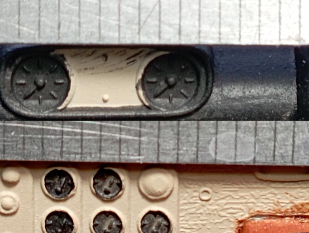

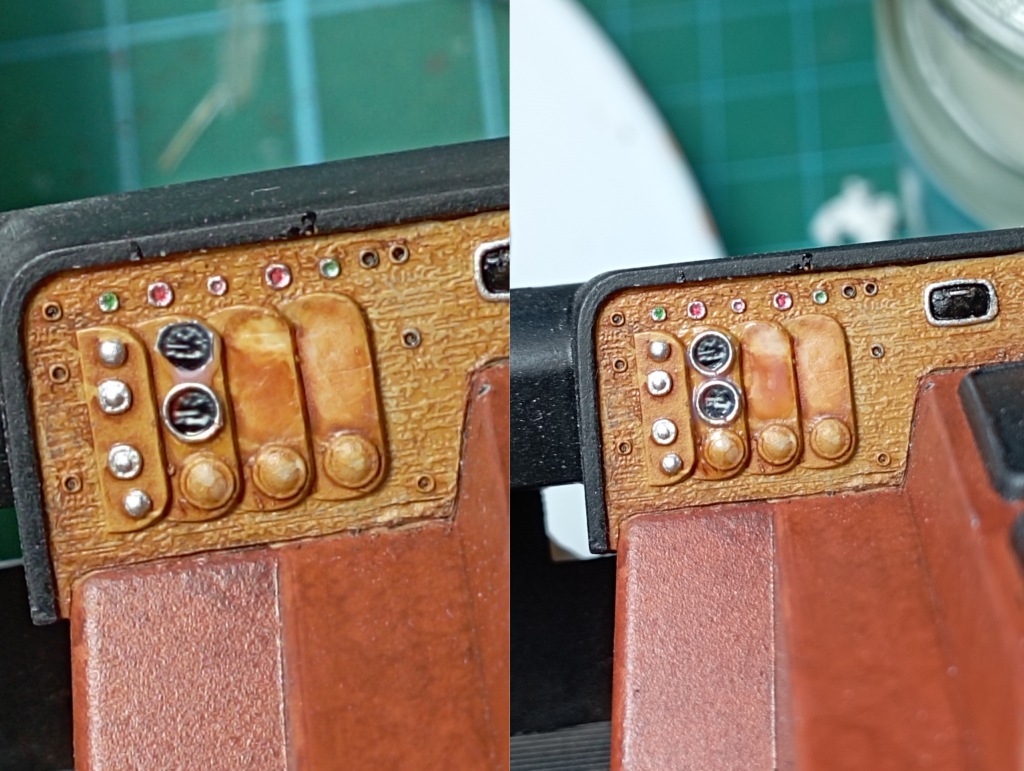

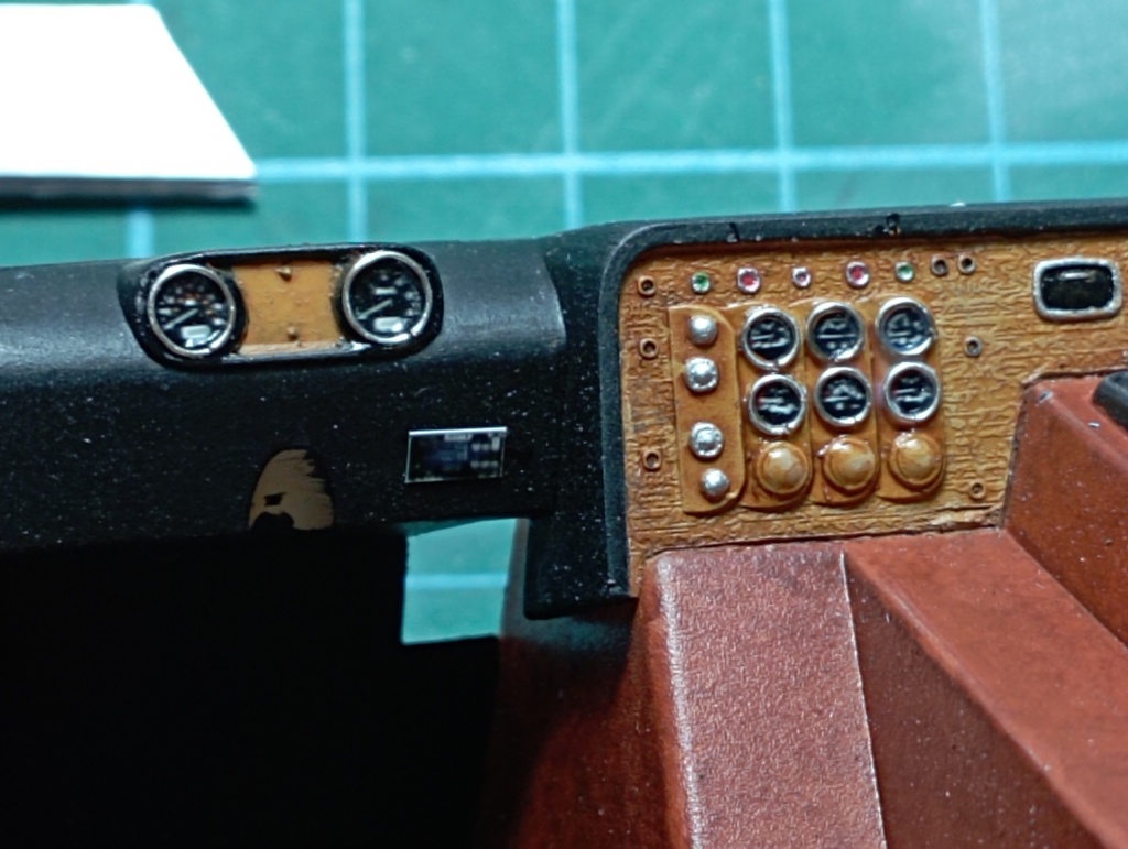

Bei den Armaturen wollte ich eigentlich die schönen Details vom Bausatz rausarbeiten, leider stellte sich das als etwas extrem
fickelinsch raus und nach Lesen deines Kommentars viel mir wieder ein das da in der Grabbelkiste noch ein Fotopapier mit
ausgedruckten Instrumenten für genau diesen Zweck noch rumdümpelte :hand: Danke fürs Erinnern !!!
Sonst hätte ich wieder viel Zeit beim Sinieren verloren. Also ran an die Buletten und erst mal messen:
Ihr seht schon, bei ca. 2.8 mm bei den zwei Haupt- und "nur" noch 1,2 bei den Nebeninstrumenten noch zu versuchen mit einem Pinsel,
geschweige denn mit einem Zahnstocher Farbe sauber aufzutragen ist doch eher unrealistisch.

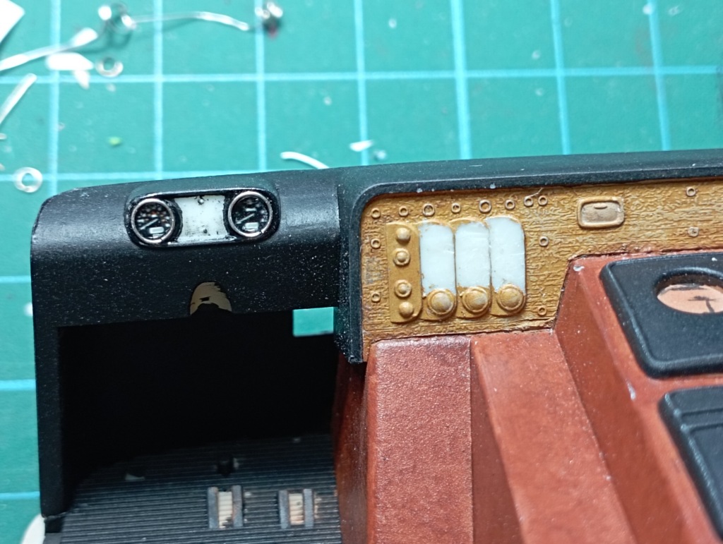

Ich zeige hier gerne noch mal wie ich es bei meinem California Hauler Baubericht gemacht hatte:

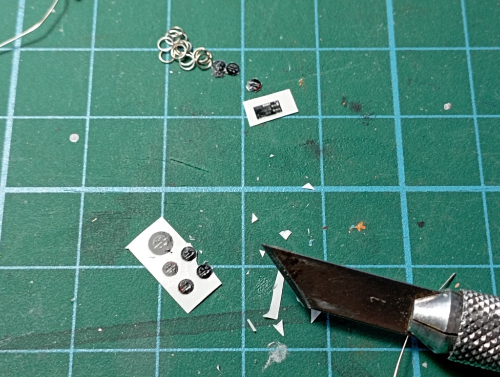

Zunächst erstmal dem entsprechenden Durchmesser nach die Decals ausgesucht, ausgeschnitten und in Wasser eingeweicht(1), damit die Pappe
and der Rückseite sich löst (2). Mit einem scharfen Skalpell und etwas Wasser den Papierfaserrest runterkratzen (3). So erhält man die
hauchdünne Fotofolie (4) mit den Instrumenten, die freigeschnitten werden:
Im Anschluss werden die am Armaturenbrett befindlichen Angüsse mit dem zuvor ausgesuchten Bohrer (2,8 mm) wechgebohrt.

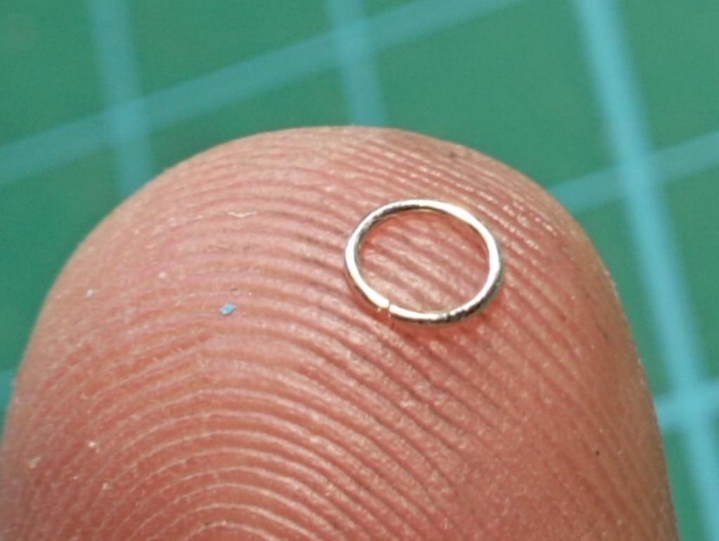

Dieser wird auch dazu verwendet, um den 0,4mm Silberdraht aufzuwickeln...
... der dann zu Ringen geschnitten wird.
An dieser Stelle hätte ich lieber noch mal meinen Baubericht von 2018 lesen sollen. Nach einer Passprobe stellte sich heraus,
der Draht war zu dick und passte nicht exakt über die Instrumente. Die Verschalung aussen ließ dieses leider nicht zu. Also noch
mal Ringe aus dem dünnsten Silberdraht (0,35mm !!!), den ich hatte, zaubern und schon saß es besser.
Nun nimmt man nur noch einen Tropfen Klarlack erst zum fixieren des Instrumentes...
... und den Ring obendrauf gepappt und schon sieht es mal nach etwas aus.
Und damit das Ganze dann noch eine Stufe gequälter wird - nun die kleinen Instrumente :cracy:
Trotz des Versuchs diese über die bestehenden Instrumente zu kleben (die Ringe rutschten mir ständig weg), kam ich
nicht darüber hinweg die vorhandenen Teile mit einer scharfen Klinge glatt zu entfernen:
Nach nochmaligem Bemalen (das Holzdekor der Hauptinstrumente sah leider nicht so optimal aus und bedurfte einer Revision)
kamen auch hier erst wieder die Decals mit einem Tropfen Klarlack und dann die Ringe oben drüber:
Stück für Stück einzeln zurecht gerückt und die Lämpchen noch mit Farbtupfern und Chromfarbe versehen ergab sich als Abschluss:
Im Anschluss hole ich noch den Staubsauger und entferne mal die ganzen Staubstücke vor dem Einbau in die Kabine, das kann man ja nicht
mit ansehen und sieht vor dem Ausrollen aus dem Werk auch nicht Kundenfreundlich aus :grins:

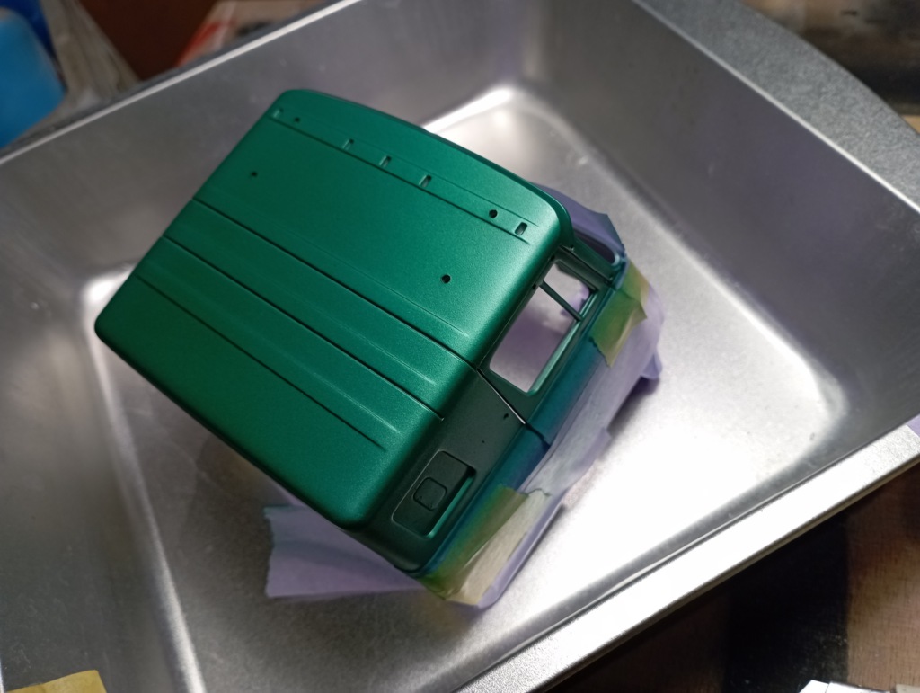

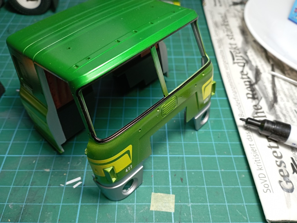

Also als allererstes mußte etwas Farbe auf die Grundierung. Da ich mich für eine Zweiton Kombination mit den im Bausatz befindlichen Seitenstreifendecals entschieden
hatte, die von einer vom Transstar II Lackierung abgeleitet ist, kam erst mal die Chassisfarbe drauf.
diese dient dann den weiteren Farben als Grund. Als nächstes kam dann ein Candyblau leicht drüber genebelt:
Allerdings nur zur Hälfte, der obere Teil der Kabine bekam einen anderen Farbton. Dazu mußte erst alles abgeklebt werden.
Keine leichte Aufgabe, besonders mit der Krempe in der Mitte hatte ich so meine liebe Mühe das Band um die hinteren Rundungen zu legen...
... viel Stückelarbeit, aber am Ende? hat es sich doch gelohnt. Die nächste Farbe war ein selber angemischtes Candygrün...
... in mehreren dünnen Schichten...
... bis zu einem schon recht satten Grün aufgetragen.
Irgendwie schien die neue smartphone Kamera die Farben verfälscht zu haben, daher habe ich nochmal im blanken Sonnenlicht abegelichtet
Aber selbst unter kaltweißem Kunstlicht sehen die Farbn anders aus als auf dem Display.
An dieser Stelle habe ich mein Werk erstmal betrachtet und es für gut befunden. Erstmal. Aber irgendwie war es dann doch nicht stimmig. :(
Dann war ich auch noch nach weiterer Überlegung nicht mehr sicher ob er weiße Streifen dann noch dazu passen würde. Und wie der Zufall dann auch noch
wollte, spuckte mir Youtube ein Restaurationsvideo von einem Transstar II mit der genau gewünschten Lackierung aus, die dann gar nicht mehr
nach Metalliclack aussah, sondern sich eher als matte Blaugrau / Natoolive Kombination entpuppte - nicht gerade was ich als "lecker" bezeichnen würde.
Da ich aber das Grün obendrauf schon zu schön befand als das ich es wieder runterwischen wollte, blieb mir nur ein gewagtes Experiment übrig.
Das Blaue mit Gelb übertünchen müßte eigentlich zu Grün führen und würde das Over-the-Top Grün vielleicht noch intensivieren.
Also ein Stück Plastikplatte genommen und das Ganze wiederholt. Erst Silber, dann Blau, dann einen Streifen abgeklebt, Grün drüber, dann zwar per Pinsel
einen Streifen weiß für die decals und dann in mehreren Schichten nochmal Gelb drüber:
Wundert euch nicht, ich habe zwei weiße Streifen gepinselt um einen Vergleich mit weißem / gelben Streifen zu haben.
An das bisherige Arbeitsergebnis gehalten sah es eigentlich sehr vielversprechend aus:
Dazu muss ich an dieser Stelle aber dazu sagen, das ich jetzt von meinem eigentliche "blauen" Farbschema komplett abgewichen bin, allerdings hinterher mit
sehr zufriedenstellendem Ergebnis. Solche Momente habe ich nicht sehr oft, das man etwas im Sinn hat und während des Werkelns man vom Kurs abkommt und das Ergebnis
dann doch besser ausfällt.

Wo ich schon mal dabei bin, mache ich mal weiter mit dem BB. Leider muss ich einen Schritt überspringen, da mir leider 2 Bilder fehlen, wo auch immer Android
sie hingespeichert hat :nixweis: . Also nach Anbringen der schmalen dünnen Streifen für die ich mich entschieden hatte, folgte zum Schutz der Decals eine Dusche aus
dem oben gezeigten Candy Gelb in mehreren Schichten :
Damit wurde das Grün erst so richtig Grün, das leichte Metallicblau zum saftigen Klogrün, der weiße Streifen ein schönes Zitronengelb und mein ursprüngliche
blaue Farbkombi komplett über den Haufen geworfen zugunsten eines Frosches :lol:
In vollem Eifer sollten dann eigentlich auch die restlichen Decals drauf kommen um das Ganze dann unter einer Klarlackschicht zu schützen.
Dabei wurde ich dann etwas stutzig. Die Decal instructions bestanden leider nur aus einigen Bildern...
... die dann auch noch in Schwarz-sche1§§ sind und nicht gerade viel erklären. Gut, man kann schon was erkennen, aber in dem Punkt hätte man mit der Bausatzform
auch die Nostalgie beiseite lassen und zumindest eine bessere Anleitung erstellen können. Auf dem Decalsheet waren so einige Abzeichen, von denen ich gerne gewusst
hätte wohin die kommen oder was z.B. die kleinen Erlaubnisplaketten der Staaten zu bedeuten haben oder wohin die CO-4070 Abzeichen genau plaziert werden sollten.
Man gut, das ich noch so ein paar Bücher im Regal habe, die mir ein paar Infos geliefert hatten. Am Anfang vom Ende blieb mir erst einmal die Qual der Wahl für
welche Firma der Truck fahren sollte:
Ursprünglich wollte ich das LOADMASTERS Logo für den Autotransporter nehmen, irgendwie fand ich das passend. Aber mit dem Froschgrün passte dann doch das grüne Emblem
besser. Nach einigem Seitenwälzen und Frickelarbeit kam dann das bei raus:
Kann sich auf jedenfall sehen lassen, bin mal gespannt drauf wenn das Interieur drin steckt und das Ganze auf dem Chassis sitzt. Einziges Manko wo ich noch mal Hand
anlegen muss:
Die decals haben sich an den Kanten etwas gelöst, gerade im Heck der Kabine wellt sich der Kram sehr stark :bang: . Ist mit bis jetzt so noch nicht untergekommen, hoffe es
lässt sich mit ein paar Tropfen Klarlack beheben.
Während der Klarlack schön ein paar Tage durchtrocknet widmete ich mich dem Chromzeugs (Tanks, Kohlenstoffabsonderungsanlage, Zierrat).
Aber die ellenlange Geschichte gibts in ein paar Tagen erst.
Hoffe es gefällt euch und ich konnte dir helfen, Ingo.
Einen schönen Abend noch und lasst gerne mal ein paar Kommentare zu den Farben da.

Moin Alex,
Die neue Farbkombi passt klasse :thumbsup: , obwohl grün und blau auch schon gut aussah, nur hätten da die gelben Streifen nicht so gut gepasst.
Wenn sich das wellt, einfach mal Weichmacher drauf, am besten den von Revell, der ist nicht so scharf, wie andere.
Aber mit Klarlack sollte das auch gehen.
Nun bin ich schon mal auf den kompletten Zug, in Farbe gespannt.

Auf jeden Fall, vielen Dank :hand:
Einige deiner Farben habe ich auch schon im Einsatz, hauptsächlich die von Vallejo, und sehr gute Erfahrungen gemacht. Auch die Revell Aquas haben schon ihren Weg durch die Gun aufs Model gefunden. Die anderen werde ich bei Gelegenheit mal ausprobieren. Nochmal vielen Dank für die umfangreichen Informationen :five:
Die Wahl der Tür-Decals wäre bei mir gleich ausgefallen. Das passt einfach besser. Hintenrum wäre ich erst mal mit MicroSol ran gegangen. Das macht die Decals schön weich.

Sonntag, 2. Juli 2023, 13:47
Moin moin vereehrte Ingenieurskollegen,
vielen Dank fürs Lob, schön das es euch gefällt.
Du hattest Recht Bernd, das Grün und das Blau passten schon irgendwie miteinander, aber stimmten dennoch nicht so für meinen Geschmack, daher
das (dem großen Humungos sei Dank) geglückte Experiment.
Schön das ich dir helfen konnte, Ingo, bin mal gespannt was du mit deinem Merse machst.
Danke euch für die Tips mit den Weichmachern, ich werde mal bei Gelegenheit mir was besorgen und hoffen das die Weichmacher nicht mit meinen verwendeten Farben Tango tanzen.
Und nu weiter mit dem BB. Damit der Klarlack schön durchtrocknet wurde erst mal wieder untenherum weiter gemacht - mit dem Fahrgestell.
Dazu wurden die Chromteile erstmal vom Gießast befreit, angefangen mit den Tanks. Auch wenn der Bausatz neu ist, nicht alles passt perfekt aufeinander.
Die Tanks z.B. wurden den Pins entledigt...
... und auf Schleifpapier begradigt. (Das, Bernd, meinte ich übrigens mit dem Dach deines Sleepers)
... bevor diese dann verklebt wurden:
Da das aber nicht so schön aussieht, da eigentlich immer eine Narbe zu sehen ist, entfernte ich den Chrom und schliff den Absatz bis es nicht mehr ging:
Das ist leider bei Neuverchromung notwendig und in meinem Fall leider gleich mehr als nur einmal:
Sonst wird die schwarze Glanzgrundierung Mist und es sieht aus wie vorher, nur halt mehr gewollt als gekonnt, wie man hier beim 2. Versuch schön an den Kratzern sieht:
Da war leider noch zu viel von der Naht zu sehen und ich musste den Vorgang wiederholen. Zum Grundieren wurde Vallejo Black Primer verwendet...
... zum Verchromen Vallejo Metal Color Chrom. Nicht gerade Molotov Quali, aber wenn man es ruhig angehen, sich Zeit lässt und wirklich in "Nebelartigen"
Schichten (in dem Fall 22!) mit einer feinen Airbrush (0,2 mm Düse, 1,7 bar Druck) arbeitet, kann sich das Ergebnis sehen lassen:
Zu meinem Leidwesen bekomme ich das Ganze aber immer noch nicht 100% perfekt hin, aber ich bin mit dem Ergebnis doch sehr zu frieden. Jedenfalls sieht es besser aus als
hässliche Nähte entlang der Längsachse. Um das dann auch noch abzurunden, wurden die Haltebänder erst mattschwarz eingefärbt...
... und dann mit zurecht geschnittenem Aluklebeband beklebt:
Ähnlich wurde im selben Zuge mit der Abgasanlage verfahren. Diese hätte an einigen Stellen sowieso des Chromes entledigt werden müssen:
Die Halterung wies mehr als nur eine Naht- und Angussstelle auf, sodass ich mich auch dazu entschied die Querverstrebungen zu ersetzen...
... jedoch vor Entfernen mit einem, entsprechend der Stärke, 1,2 mm Bohrer vorzubohren...
... und dann zu Grundieren und zu verchromen.
Mehr Glanz bekomme ich nicht mehr hin.
Ich muss mich an dieser Stelle für die Bildreihenfolge etwas entschuldigen, wie bereits erwähnt bin ich mit dem Bau weit aus weiter als mit
dem Baubericht und leider vergesse ich im Eifer des Gefechts ab und zu mal wichtige Bilder zu schießen. Ich werde aber im nächsten Abschnitt
die komplette Anlage noch mal ein wenig mehr ablichten.
Die Ganze Aktion mit dem Verschleifen der Teile, das Grundieren mit Hochglanzschwarz und das Verchromen hat mehrere Tage gedauert, aber der
Arbeitsaufwand lohnt sich schon, vor allem wenn man sein Modell nicht mit dem Bausatzchrom überladen und lieber poliertes Stahl oder Alublechoptik
haben möchte.
Demnächst werde ich mal versuchen die Chromfarbe über Chromteile zu versprühen, hat damit eigentlich schon mal jemand experimentiert?
Schreibt doch mal bitte was ihr so mit Verchromen für Erfahrung gemacht habt, ich habe schon das eine oder andere mit Alclad oder Molotov gelesen.
Einen schönen Sonntagnachmittag noch.
Alex

Die Abgasanlage ist schon fest montiert und wurde mit Federstahl 0,8mm verbunden (Ich habe schwarze Pappe dahinter gestellt damit es besser sichtbar
ist und der Autofokus der Kamera besser funktionert):
Deckplatte und Pogostick wurden auch verchromt, der Pogostick ist Eigenbau mit 1 mm Silberdraht und Bohrungen versehen für die Schläuche...
Wie bereits sichtbar ist, steht das Chassis schon auf seiner eigenen Bereifung, die Felgen sollten erst die Farbe der Kabine bekommen, aber irgendwie
sah das meinem Reo zu ähnlich und ich entschied mich Vallejo Grauweiß zu nehmen und die Innenseite Schwarz zu färben. Konnte leider nicht die Speichen
alleine abkleben, das ließ sich nicht durch den geriffelten Innenteil bewerkstelligen, finde es sieht aber gut gelungen aus und korrelliert auch mit dem Chassis.
Aber ne Abklebeorgie wars auf jeden Fall. Nachdem "untenrum" erstmal nichts mehr zu machen war, gings der Kabine wieder an den Kragen.
Das Debakel mit den Decals am Tunnelausgang konnte ich mit dem Unterfüttern mit Klarlack beheben. Damit das Interior verklebt werden konnte,
mussten die Scheiben installiert werden. Zunächst wurde mit Stift die Gummilippen an der Frontscheibe nachgezogen...
... und dann mit spitzen Fingern die Frontscheibe zwischen Kabine und verklebtem Innenteil gequetscht. Man beachte die kurz vorm Rausbrechen
verbogenen Seitenholme:
Die daran vorbei zu bekommen war ein mit Schweißausbrüchen versehenes Kunststück, welches mit schlussendlich doch gelang.
Bei den Türen wars dem Himmel sei Dank nicht so fatal. Nachdem diese mit Aluminium 99 noch ein bischen verschönert wurden, kamen erst die
großen Fenster von oben hineingeschoben und mit Schmucksteinkleber fixiert...
... bevor die von der Frontscheibe getrennten seitlichen Flügel noch etwas Behandlungsbedarf bekamen.
Die waren leider etwas zu groß und schauten vorn heraus, bei der Stellprobe war das leider nicht so ganz eindeutig und kam erst nach verkleben
des Innenteils and der Aussentür zum Vorschein.
Als nächstes würde dann endlich das Interior mit der Kabines verklebt werden. Allerdings musste an der Stelle im Vorraus geplant werden. Das
große Problem entstand hier in den Zierleisten...
... insbesondere da die Türteile wie im Original aufgesplitten werden mussten. Nur der obere Teil mit dem Schriftzug bleibt an der Tür, während
eine Zierleiste und der Tür an der Kabine langläuft. Dadurch musste aber das herausgetrennte Teil hinterfüttert werden um nachher stabil mit der
Kabine verklebt werden zu können. Zunächst wurde der Stützrahmen der Kabine am Boden befestigt:
... und dann 0,5mm sheet Streifen an der Unterseite der Türaussparungen verklebt...
... damit dann hinterher die besagten Zierleisten daran befestigt werden können.
Jetzt kann der Boden mit Aluminium eingefärbt und danach endlich verklebt werden.
Das hat man davon, wenn man die Türen öffnet. Wer keine Arbeit hat, der macht sich halt welche. :lol:
