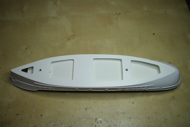

Erstmal hab ich den Rumpf entlang der Wasserlinie plan geschliffen. Das Absägen des Unterwasserschiffs war nicht ganz regelmäßig gegangen. Anschließend hab ich Maß genommen für eine Grundplatte, die das Modell nach unten abschließen soll. Der Sinn besteht zum einen darin, den Rumpf zu stabilisieren (auch wenn er das gar nicht nötig hat, denn der ist überraschend stabil) und zum anderen darin, das Modell später auf einem Modellbahnmodul/platte/Vitrinenbrett/wasauchimmer befestigen zu können. Deshalb hab ich zwei Muttern mit einer selbstgebastelten Fassung aus Poly und mit Uhu Hart an der Platte angeklebt. Seht selbst:

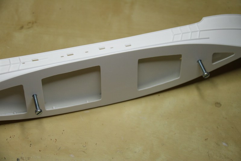

Die Aussparungen in der Platte dienen nicht der Gewichtseinsparung, sondern sollen es mir später erlauben, noch einigermaßen bequem an der elektrischen Verkabelung arbeiten zu können. Mal sehen, ob das so funktioniert, wie ich mir das gedacht habe. :pfeif:
Anschließend konnte ich die Platte an den Rumpf kleben und sauber verschleifen - Diese Arbeit hat mich tatsächlich die meiste Zeit gekostet, weil ich eine relativ großzügige "Komfortzone" an überschüssigem Material hatte stehen lassen, falls beim Verkleben was schief geht. Hier mal der Rumpf im jetzigen Zustand von unten:
Und hier nochmal exemplarisch mit zwei Schrauben - Gewindestangen und Flügelmuttern würden später natürlich auch gehen...

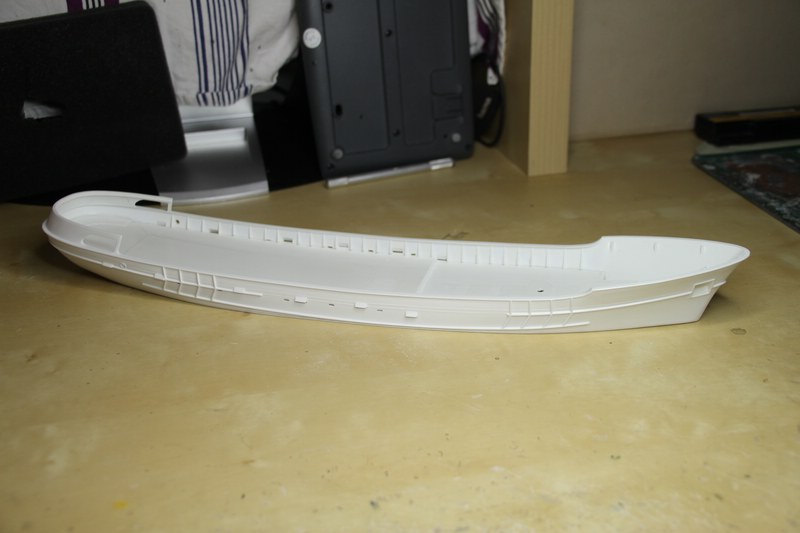

So sieht der Rumpf zur Zeit aus. Wer genau hinsieht, sieht vielleicht, dass ich auch am Bug nochmal etwas Material weggenommen habe (der herrlich dicke Plastikrumpf erlaubt sowas einfach - großartig!)...
...und zwar handelt es sich um den Ansatz des Kiels, der ohne das Unterwasserschiff irgendwie falsch und viel zu breit aussah.
Also weg damit! Jetzt sieht der Bug nochmal etwas eleganter aus:
Wo ich schon mal dabei war Schleifstaub und Plastikspähne en mass zu produzieren, hab ich heute auch gleich noch Bug und Heck verschliffen. Die beiden Rumpfhälften haben leider nicht ganz genau aufeinander gepasst, weshalb an Bug und Heck ein Versatz entstanden war. Jetzt ist er weg. Hier mal exemplarisch das Heck:

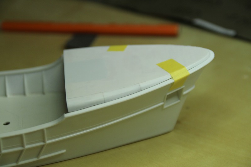

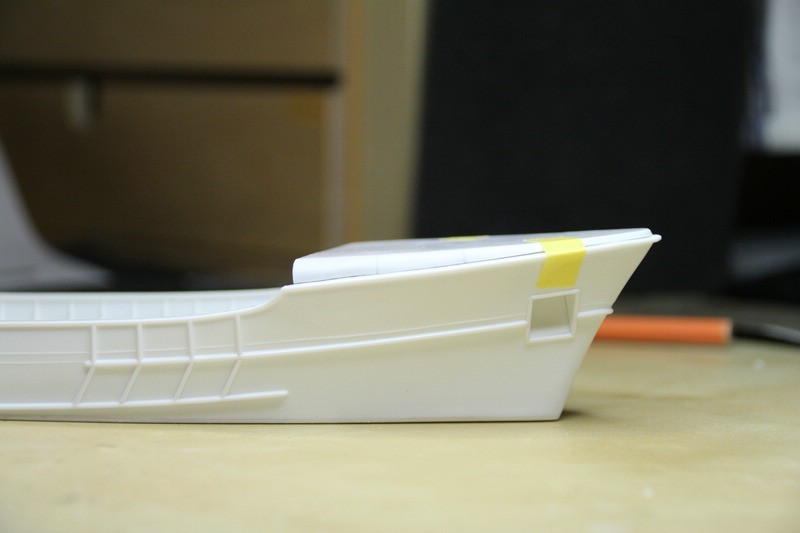

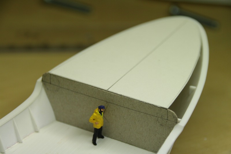

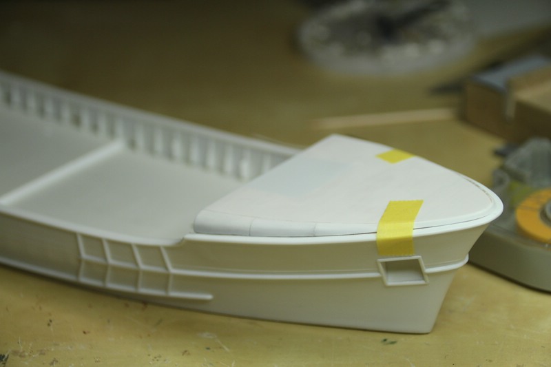

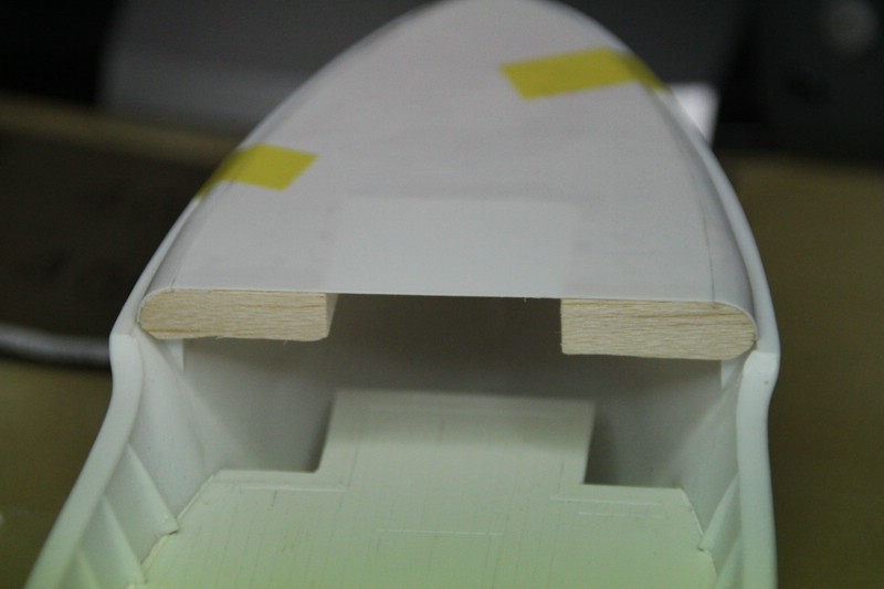

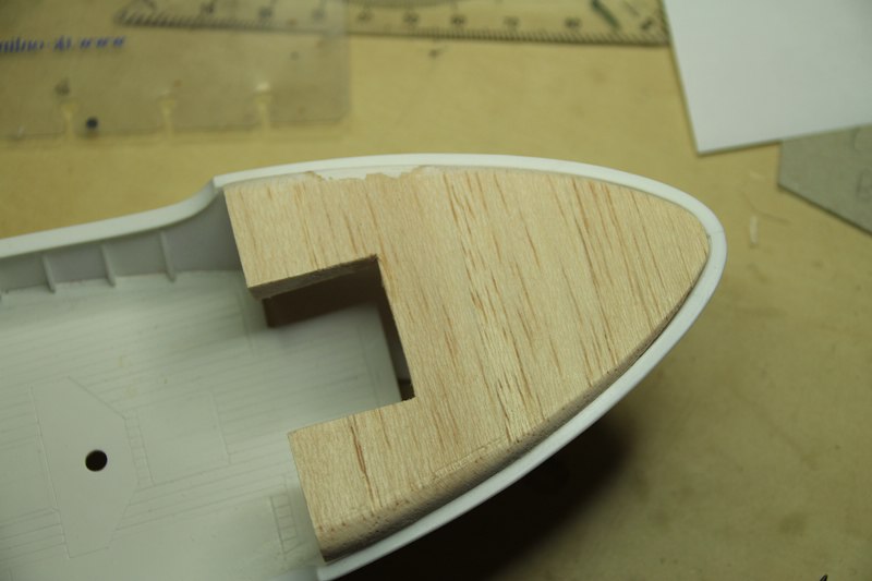

Die Back stand als nächster großer Punkt auf meinem Änderungsplan. Das Foto mit dem posierenden Käptn zeigt, dass sie vom Bausatz her für mein Vorhaben deutlich zu niedrig ausfallen würde:
Also erstmal ein paar Schablonen gebastelt wie es anders und besser gehen könnte und durch den Käptn abnehmen lassen:
Und dann verfiel ich irgendwie in einen fast schon autistischen Bastelrausch - Überzeugt davon, dass ich das benötigte Teil sowieso nicht beim ersten Versuch zufriedenstellend herstellen könnte, hab ich einfach drauf los gebaut. Erstmal ein Stück Balsa entspechend in Form gesägt und geschliffen:
Als das dann soweit abgeschlossen war, konnte ich eine Aussparung reingesägen für den später einsehbaren, überdachten Teil unter der Back. Auf dem folgenden Foto sieht man auch schön, wie ich beim Balsateil an Backbord schön eine Delle reingeschliffen hab, die erstmal mit Spachtelmasse wieder beseitigt werden musste...

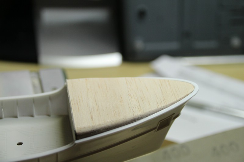

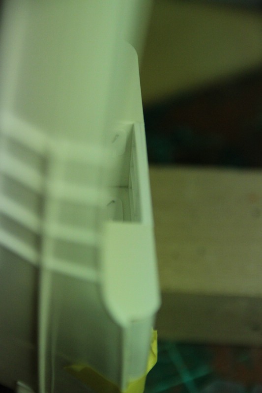

Und dann kam der schwierigste (und autistischste) Teil des Ganzen - Die "Beplankung" mit Poly. Während sich der Arbeitsaufwand bei der ebenen Fläche des Decks noch in Grenzen hielt, haben mich die abgerundeten Seiten einige Stunden Arbeit gekostet. Hier wurden die einzelnen Stücke aus 0,3mm Poly ausgeschnitten, in Form geschliffen, gebogen und verklebt. Und auf einmal (wie gesagt, ich dachte die ganze Zeit, ich brauche sowieso einen zweiten Versuch) war ich tatsächlich fertig! :cracy:
Auf den Fotos sieht man gut, dass ich es nicht ganz ohne sichtbare Spalten zwischen Rumpf und Back hinbekommen habe. Aber das ist für mich halb so wild, die werden später verspachtelt, wenn ich das Teil endgültig festklebe...
Bis dahin müssen aber erstmal noch die Schotten entstehen, die die Back vom Arbeitsdeck abtrennen, wie man auf dem folgenden Foto gut sieht:
Und dann soll ja auch noch eine LED in dem überdachten und zum Arbeitdeck hin offenen Bereich ihren Platz finden - Es ist also noch einiges zu tun an der Back...
Schönen Restsonntag euch noch! :wink:
98
Sonntag, 7. Januar 2018, 16:47
Das kann ich mir gut vorstellen. Der Aufwand hat sich aber voll gelohnt. Sauber hingekriegt :ok: :respekt:

99
Sonntag, 7. Januar 2018, 17:10
Sehr saubere Lösung, akkurat handwerklich gelöst :ok:

100
Sonntag, 7. Januar 2018, 17:56
Hallo Alex,
na für so ne Arbeit gibts erst mal ein Fleißkärtchen! Und das alles nur, damit der Käptn sich nicht den Kopf stößt.
Aber find ich gut, dass du solche "Fehler" ausbügelst. Sehr schöne Arbeit, auch am Bug und Heck.
Wird ein klasse Modell.

Balsa trifft Poly .... hast gut hinbekommen..... :ok:
Tiefziehen - wie bei meinem Turm - war keine Alternative? Wo Du schon so eine schöne Form geschnitzt hast.....

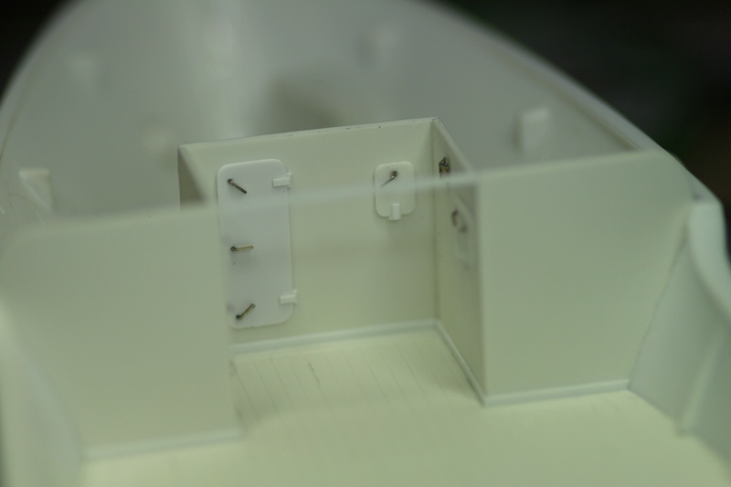

In den letzten Tagen war kaum Zeit zum basteln, aber heute konnte ich endlich an der Back weiterbauen und sie soweit auch erstmal fertigstellen. Aus verschiedenen Polyplatten und Evergreenprofilen habe ich das Schott zum Arbeitsdeck, die Zugänge zur Back sowie zwei mit Klappen verschlossene Lüfter gestaltet. Die Vorreiber entstanden aus Resten von 1:200er Ätzteil-Reling...

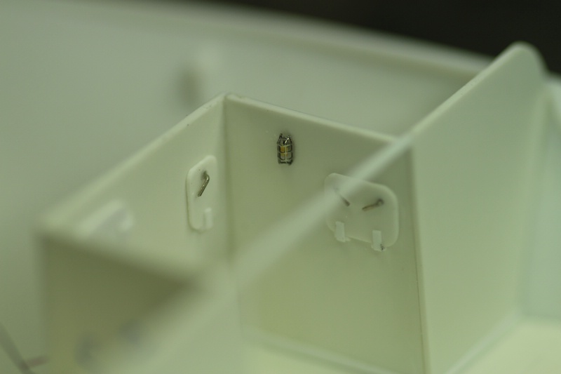

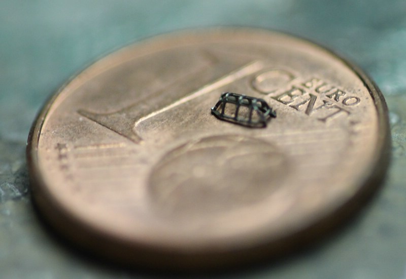

Eine LED hatte ich ja für den offenen, überdachten Bereich der Back auch noch eingeplant. Damit die nicht einfach so da an der Wand klebt, hab ich mich an einem Gitterlampen-Gehäuse versucht. Entstanden ist dieses aus einem zurechtgebogenen kleinen Stück geätztem Gitter von Saemann:
Und so sieht es fertig installiert aus:
Die LED ist noch nicht verkabelt und das Backdeck bisher auch noch nicht aufgeklebt.
Zum Schluss trotzdem noch ein Bild mit dem Käptn und dem lose aufgesetzten Deckel:

107
Samstag, 20. Januar 2018, 16:59
Auha Alex,
da haste wieder zugelangt! Absolute Spitzendetails...eine Augenweide :love:
Beiträge: 3 458
108
Samstag, 20. Januar 2018, 18:32
Servus
Das Gittergehäuse für die Lampe... einfach unfassbar :love:

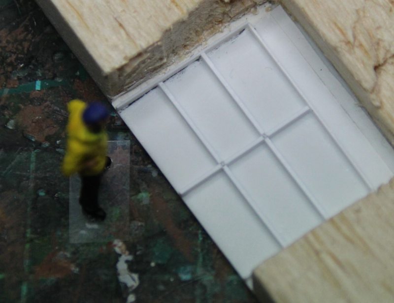

Aaaaber, unter dem Vordach der Back fehlen vielleicht noch die Verstärkungsstreben/ Unterzüge , sonst beult die Back ein, wenn die Mannschaft dort oben rumturnt :idee: . Und dann gibts Ärger vom Alten. Der guckt schon so, als ob er ganz mies drauf wär. :!!
Mit besten Grüßen
Harald

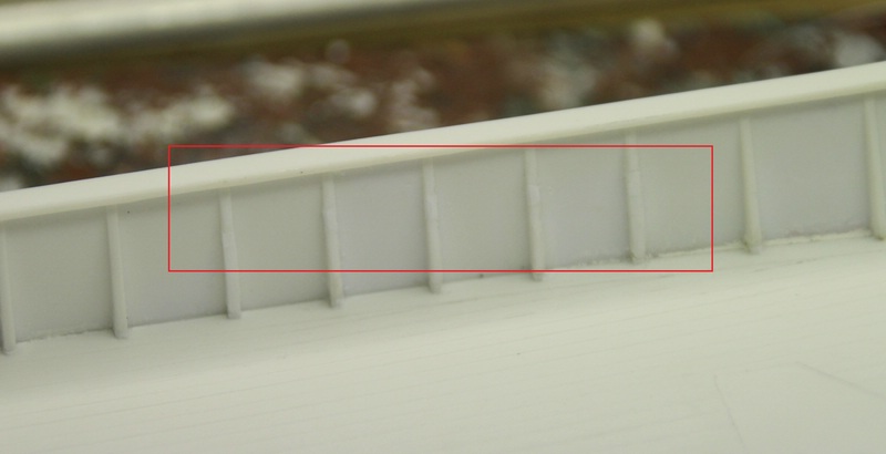

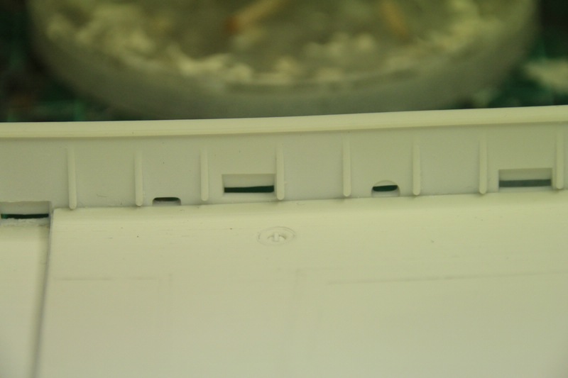

Heute ging es eher langweilig weiter... Ich hab mich endlich mal einer Baustelle gewidmet, die ich gerne noch länger hinausgeschoben hätte: Den Relingstützen. Wie das folgende Foto zeigt, reichten nicht alle davon bis aufs Deck runter. Schuld war tatsächlich nicht das Scratchbau-Deck, sondern der Bausatz selbst. Dasselbe Problem hätte sich auf mit dem Bausatzdeck ergeben, wie sich bei früheren Passproben gezeigt hatte.
Der Zwischenraum zwischen Deck und Relingstütze war von Stütze zu Stütze unterschiedlich - Mal 0,25mm, häufig knapp unter 1mm, manchmal sogar 1,25mm. Also hieß es individuelle Lösungen finden. Entweder passende Evergreen-Profilstückchen einkleben oder mit Spachtel arbeiten... Ätzende zeitraubende Arbeit, sag ich euch :thumbdown:
Das Ergebnis sieht jetzt so aus. Ganz unsichtbar sind die Füllstücke leider nicht, aber mal sehen wie das mit Farbe und Rost drauf später aussieht - Ich hoffe man sieht das Gestückel dann nicht mehr so...

Nachdem der Qualitätsbeauftrage der Werft, Harald, sich (zu Recht) über die Ausführung der Back beschwert hatte ;) ...
... wurde prompt noch eine Sonderschicht gefahren, damit es später keinen Ärger bei der Abnahme gibt. Nebst Begutachtung und Abnahme durch den Alten:
Und wenn man den Kahn jetzt auf dem Kopf steht - oder man als Taucher direkt neben ihm auftaucht, kann man sogar was von den Streben erahnen :D
Die Miene des Käptns hellte sich trotzdem nur unmerklich auf - "Sein" Verein, der HSV, hat gestern verloren, die Stimmung ist dementsprechend auf Tiefstand. Au weh...

118
Sonntag, 21. Januar 2018, 22:26
Ne, klar, die Laune vom Alten ist unrettbar dahin :thumbdown:
Auch wenns keiner sieht, die Unterzüge sind klasse. Geht doch :thumbsup: :thumbsup: .
Harald

119
Sonntag, 21. Januar 2018, 22:31
Ach ja, habe die Reling vergessen: Super sauber! Respekt vor so ner Strafarbeit - gut hingebogen!
