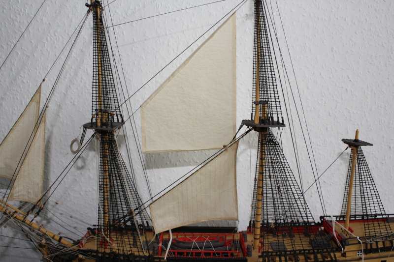

Hallo Stefan,
danke für deine Tipps. :ok:
Den Mondfeld ziehe ich als wichtigste Lektüre immer mit ran; nur leider konnte ich für die betreffenden Stagsegel nicht wirklich viele Tipps finden - aber dafür gibts ja noch das Forum hier...
Ach ja, die weißen Segel sind mittlerweile auch in dem braunen Farbton mutiert. :lol:
Tja und nun habe ich bereits mal ein Klüversegel soweit vorbereitet, wie es später dann auch sein soll; zu beachten!! Auf dem Bild ist mein Innenklüver an der Position des Außenklüvers zu sehen (am äußeren Stag war einfach mehr Platz zum probieren... :D )
Das wird sich also noch ändern.
Was im Bild noch fehlt, ist nur das Halstau - werde die Klüversegel aber nur einfach am Bugspriet festbinden. Der Niederholer ist schon vorhanden, aber noch nicht am Segel montiert.

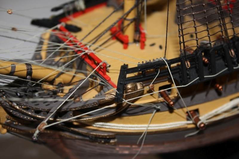

Ach ja, und ein kleines Problem habe ich noch: Die doppelt geführten Schoten... ?(
ein Belegpunkt habe ich an der Nagelbank; nur fehlt mir der zweite "feste" Belegpunkt. Ich weiß nicht so recht, wo ich die Schoten mit ihrem "festen" Part belegen soll. Hat vielleicht jemand einen Tipp für mich?
Nun aber erstmal die Bilder:
Die "Totale"
Und noch Details....
Ok, nun seid ihr dran..
Christian
VG Christian
:ahoi: :ahoi: :ahoi: :ahoi:
Im Bau:Le Glorieux 1:150
auf Werft (in Wartestellung) die Preussen 1:150

hi christian,
ich kann dir zwar nicht bei deiner frage helfen(die frage hab ich mich nämlich auch schon gestellt), aber ich denke es wird schon jemand wissen.
ich finde deine segel einfach nur super. ist das liektau nicht etwas zu dünn?(vom gefühl her)
Übrigens: dein schiff gefällt mir super. bin gerade am überlegen ob das mein nächstes schiff wird(siehe meine Signatur unten). Was hältst du davon bzw. kannst du das schiff überhaupt empfehlen??

Hallo Stefan,
danke für die Blumen. :)
Tja, dann müssen wir wohl noch warten, bis uns jemand helfen kann... Das wird nicht lange auf sich warten lassen.
Ja, das Liektau ist so ne Sache für sich. Du hast recht, nach dem Mondfeld müsste es noch etwas stärker sein; nach dessen Regeln hätte ich dann aber ein Liektau am Fock- oder Großsegel mit 0,6 mm - und das ist def. zu stark. Also hab ich quasi ein wenig "runtergerechnet" und mit einfließen lassen, dass ich nur 0,1; 0,25, 0,4 und 0,6 mm Taue habe/verwende. Und damit komme habe ich für mich fetsgelegt, für kleiner Segel 0,1, und für größere Segel 0,25 zu verwenden. Weiter vorn in meinem Bericht war das auch schon mal Thema - mein Muster habe ich mit 0,4 mm gemacht. Kannst ja mal schauen.
Wegens der "Empfehlung" - Also ich kann nur sagen- Bisher bin ich mit den Heller Bausätzen sehr zufrieden; Gut, es kommt auch mit drauf an, was DU willst. Sicherlich ist der Bausatz der LG nicht 100 %ig historisch korrekt! Aber ICH lege da nicht so viel Wert drauf.
Zu Bauen geht er bisher ( und ich bin ja fast fertig) sehr schön.

Nabend Chris! :wink:
Ich habe bezüglich Deiner Frage gerade nochmal im Belegplan der "H.M.B. Endeavour" im Buch von K. H. Marquart nachgeschaut, wie's da war. Die "Endeavour" war zwar ein englisches Schiff, aber sie führte auch Stagsegel. Hier mein Rechercheergebnis: Die festen Belegpunkte waren Augbolzen in der Back auf dem Deck, ca. in Höhe der Belegstelle am Schanzkleid etwas nach innen versetzt (bei der "Endeavour" eine Art Pollerholz am Schanzkleid). Die Schoten durchliefen, so wie ich das der Skizze entnehme, vor der Belegstelle nochmals Leitblöcke, die ebenfalls an einem Augbolzen in der Nähe ersterer positioniert waren, und von dort an besagte Poller.
Hilft Dir das eventuell ein bisschen weiter?? Hoffe mal! :nixweis:

Hallo Chris,
das Buch hab ich doch auch irgendwo - ich schau mal nach :ok: .
Danke schon mal für den Tipp.
Ich bin ja schon fast geneigt, einfach noch ein paar Ringe an der Bordwand oder vorn in der Bank zu befestigen....
Mal sehen...

Hallo Bastlerchris, :wink:
mit Deiner Frage bezüglich der doppelten Schoten der Klüver: Belegung des stehenden Parts und des Läufers einfach spiegelbildlich zu der einen Seite, die Du schon gemacht hast.
Was zu beachten ist, die Schot der Luvseite locker über den dahinter stehenden Stag führen.
Ich hoffe, es hilft Dir weiter.
Gruß Joachim

Hallo Joachim,
na wenn das jetzt mal nicht Magie ist... :D
Dich wollte ich gerade mal "aufsuchen".
1. Ja, das mit dem spiegelbildlichen Schoten ist mir klar; allerdings suche ich eben den Belegpunkt des stehenden Partes? :(
Ich wollte schon ein paar Ringbolzen aufs Deck zimmern - allerdings hab ich mir gedacht, das es nicht sonderlich hilfreich ist, wenn der Matrose beim belegen des lfd. Parts der Schoten "über den stehenden drüberfällt..." Ich habe irgend wie nicht genug Platz auf dem Vorschiff. Wo kann man den die stehende Part der 3 Schoten noch anschlagen?
2. Eine Frage noch direkt an Dich. Wie hast du es hinbekommen, das bei deiner Thermopylae die Stagsegel "im Wind stehen"??? Ich habe zwar schon den eingeleimten Draht gebogen; allerdings "fällt" das Segel immer in die "Mitte"? :whistling:
Kannst du mir da einen Tipp geben?

Hallo Christian, :wink:
ich würde den stehenden Part an einem auf dem Schanzkleid befindlichen Augbolzen anschlagen und den Läufer an der Nagelbank. Das dann natürlich auf beiden Seiten.
Zu Deiner anderen Frage: Erstmal habe ich die Segel richtig gebläht. Dann habe ich die Segel angeschlagen, das Vorstengestagsegel zuerst mit Fall, Niederholer und Hals.Ich habe das so gemacht, zuerst das Hals am Klüverbaum oder am Stag angeschlagen, dann das Fall angezogen und dann das Segel mit der Reihleine am Stag festgemacht. Dabei kann man schon ein bißchen drauf achten , daß das Segel schon ein wenig in Lee am Stag fest ist. Jetzt zieht man mit dem Schot, soweit es geht, nach Lee. Darauf achten, daß der Stag nicht nach unten gezogen wird und das Schot trotzdem straff ist. Da ist ein bißchen Fingerspitzengefühl gefragt. Das Schot nach Luv ist locker geführt. Bei den nachfolgenden Segel stützt sich das Schothorn mit der Spitze auf das hintere Segel, das fällt aber nicht so doll auf, wenn man die Segel richtig bläht und die Schoten einigermaßen straff hat.
Ich hoffe, ich kann Dir damit helfen. Probier´s mal.

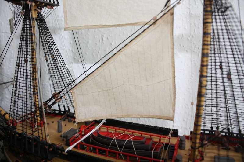

Hallo Joachim,
danke für deine Anleitung. Werd mal sehen, wie das bei mir gehen wird.
Habe heute mal noch ein wenig weitergewerkelt. Habe das bisher an falscher Position befindliche Innenklüversegel an seine Platz gebracht und auch soweit vollständig getakelt ( ist noch nicht alles verleimt) - dieses Segel werde ich wahrscheinlich am Stag "richtig festleimen", um es in einem geblähtem Zustand zu bekommen?!? :nixweis:
Und dann habe ich auch noch den Außenklüver soweit fertig angeschlagen - warum nicht das Stengestagsegel ??? habe einfach das falsche Segel zwischen meine Finger bekommen, und habs dann eben soweit fertig gemacht - ist ja noch nichts verklebt.... :D
Anbei auf 2 weiteren Fotos mal das Vordeck mit den Nagelbänken, an welche die Schoten festgemacht werden (die vordersten Nägel). Man kann sehen, dass auf dem Deck nicht wirklich Platz für die 3 stehende Parts der Schoten ist.
An der äußeren Bordwand suche ich nun die passende Stelle....
Soweit der Stand der Dinge.

Ein recht herzliches HALLLLLLLOOOOO,
ich schaffe es endlich mal wieder, etwas häufiger am Modell werkeln zu können.
Ich will euch dann auch mal an den akt. Veränderungen teilhaben lassen. Ich habe mittlerweile die 3 Klüversegel vollständig getakelt und festgemacht.
Es gab zwar einige "Probleme" bei den lose liegenden Schoten, aber ich werde das Ergebnis nun so lassen (hat mich Nerven genug gekostet...)
Es fehlen nur noch die aufgeschossenen Tauenden an einigen Belegstellen.
Ansonsten habe ich noch meine Fockrah vollständig vorbereitet (also alle Blöcke und auch die Fußperde sind dran), leider stell ich gerade fest, dass dazu das Foto fehlt...
Wird das nächste mal nachgereicht.
Und dann musste ich beim Anbringen einer Pardune am Fockmast feststellen, das meine Schwarzfärbung des Häkelgarns nicht wirklich lichtfest ist - es ist so ziemlich
vergraut - sieht auch zum grauen aus.... - also habe ich noch diverse Stunden damit zugebracht, dass bereits fertige stehende Gut mittels Pinsel und Acrylfarbe
nachzufärben.... s...eiß Aufgabe. Für das nächste Modell hab ich bereits erste "kleinmengen" schwarzes Takelgarn bestellt (beim Hersteller meines Vertrauens...)
Also, dann erstmal ein paar Fotos.

hallo Christian :wink:
sieht sehr gut aus was ich sehe :ok: . In Dortmund kenne ich mich nicht aus :nixweis: aber ich fahr immer im Oktober nach Leipzig zur Hobby und Spielemesse :ok:
MfG
Thomas :wink:

Sonntag, 22. Mai 2011, 16:36
Ein herzliches Hallo an alle,
trotz (oder wegens) des schönen Wetters geht es momentan auf der Werft nicht so recht vorwärts. :motz:
Aber nichts desto trotz habe ich mein Großstagsegel (fast) fertiggestellt.
Es wurde mit Fall, Hals (nur ansgedeutet), Schoten, Niederholer und Gording ausgestattet. Im Moment ist es noch nicht fixiert.
Alles erstmal probeweise gesetzt - da ich mir noch nicht so schlüssig bin, ob es mich bei den weiteren Arbeiten behindern würde... :nixweis:
FAST fertig ist es, weil mir beim Fotografieren auffiel, ich habe noch keine Dopplungen am Segel - von daher muss es eh nochmal runter.... :bang:
Bei der Belegung der Taue hab ich mich einfach für eher unkonventionelle Lösungen entschieden, da ich für eine "exakte" Belegung nicht genügend
Infos zusammenbekommen habe - außerdem solls auch mal vorwärts gehen! :D
Aber seht selbst.
und von Oben....
Als "Passprobe" hängt schon mal das nächste Segel am Stengestag....
Vielleicht habt ihr ja noch Tipps? :wink:
Bis zum nächsten Update.
