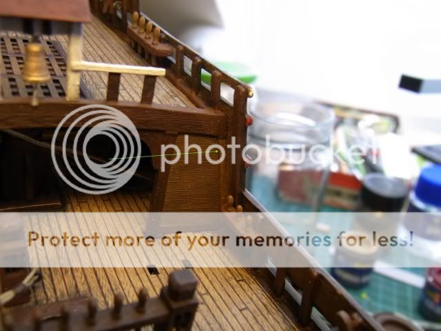

Freitag, 20. Mai 2011, 18:56
Nabend zusammen! :wink:
Dank der Speigattdiskussion bei Kollege Jürgen’s Blumenstand habe ich ja erst gemerkt, dass ich an meiner Mayflower überhaupt keine habe
bzw. diese dann auch noch stumpf vergessen habe. Deswegen habe ich das gleich mal nachgeholt und aus Holz und Plastikrörchen (hab ich irgendwann mal im Modellbaushop gefunden, ich glaube es sind Hülsen für Servozüge oder so was) meine eigenen Speigatts gezimmert. Sie sehen etwas anders aus als bei Jürgen, aber das passt schon: Meine Variante ist im Hoeckel beschrieben: Ein Hartholzblock, der innen manchmal auch mit Metall ausgekleidet war. Ich denke, dafür hat man damals entweder Blei verwendet oder eine geschmiedete Muffe (o. ä.) im Holz befestigt. Jedenfalls so wollte ich das auch darstellen:
Schwierig bei solch kleinen Winzelteilchen finde ich ja immer das bearbeiten, z. B. mit einer Feile: Man kann sie eigentlich gar nicht richtig festhalten, zumindest nicht mit den Fingern. Ich musste ein paar mal auf dem staubigen Fußboden rumsuchen, da sie mir ständig weggeflutscht sind. :motz: Zum Lackieren hab ich sie dann auf einem Stück Klebeband fixiert. Die Kantenlänge der Holzrahmen beträgt nämlich gerade mal 2 mm, dabei hätte ich mehr meine Nägel als die Scheibgatts lackiert.
Die Bohrung geht übrigens nicht durch das Schanzkleid durch- die Höhe sowie die Lage sind zwar richtig, glaub ich, aber wenn ich jetzt die
Löcher weiter aufbohren würde, wüsste ich nicht exakt, wo ich da rauskomme :du: .Also lass ich das so, das sieht man nicht weiter.
Danke noch mal, Jürgen, dass du mich drauf gestoßen hast- Da ist er doch schon, der gewünschte Synergieeffekt... :five:
101
Freitag, 20. Mai 2011, 20:30
och menno....
da hast Du ja wieder was gezaubert. Sowas in der Art hatte ich auch vor. Nur nicht so erstklassig. Du warst wieder schneller :thumbup:
Ich überleg, ob zwei so kleine Löcher denn überhaupt reichen, dass ganze Wasser abfliessen zu lassen.
Hab ja eigentlich vier solcher Winzlinge geplant, bis ich dein Bild vom Nachbau der MF gesehen hab.
Nu bin ich unentschlossen.
Aber Du hast auf jeden Fall was ganz tolles zusammengescratcht. Durchbohren sieht man bei den kleinen
Löchern wohl eh nicht, aber was hälst du von ner Andeutung des Bohrung oder des "Inlays" an der Bordinnenseite?
Muss ja nicht 100% mit der Aussenseite übereinstimmen. Denke, einen Versatz würde man nicht sehen.
Ich hab mich getraut durchzubohren. Kommt ganz gut.

Hier seht Ihr nun die weiteren, sich aus dem Verzug ergebenden Folgefehler: Das Halbdeckschott. Hier klaffte eine große unschöne Spalte zwischen Schott und Schanzkleid. Hier habe ich aus Holz ein entsprechendes Passstück gebaut, das ich in die Spalte geklebt und lackiert habe (siehe Pfeil!). Zumindest sieht man jetzt nicht mehr so diesen gähnenden Orkus, später werden auf der Außenseite die Wanten verlaufen und die Stelle liegt eh ziemlich im Dunkeln, weil dort dann Schattenfall ist.
Ein ähnliches Problem hatte ich auch an mehreren Stellen der Decks. Hier z.B. eine Draufsicht von Kampanjedeck und Abschluss Schott. Ich habe auch hier mal mit einem Pfeil gekennzeichnet, wo ich die Spalte mit einem dünnen Pappstreifen überklebt und lackiert habe, jeweils rechts und links von der Gräting:
Das gleiche Problem beim Poopdeck: auch hier wieder eine unschöne Spalte auf dem Bild links zwischen Schanzkleid und Deck:
Aber auch hier hab ich mit etwas zugeschnittenem und geschliffenem Holz getrickst. Noch nicht nachlackiert sah das dann erst mal so aus:
Die Back ist nun auch schon fertig montiert, der Kardeelblock nebst seinem Kardell für das Fockuntersegelfall habe ich zuvor montiert, da man ja hinterher unmöglich da noch drankommt. Alles in allem fummelig, aber nichts gegen die auch hier wieder auftretenden „Unpässlichkeiten“. Wie mich das abnervt!! :motz: Hier wurde nun schweren Herzens auch erst mal grob geschliffen, um einigermaßene Passgenauigkeit zu bekommen und
anschließend wieder der Spachtel geschwungen.
