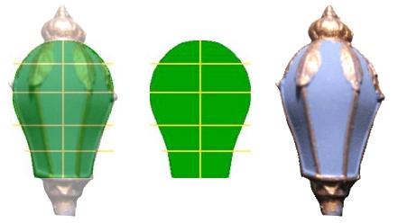

Das wird dann die Birnenform des Lampenkörpers:
Ist dann natürlich in rotem, durchgefärbten Kunststoff.
Der Kunststoff wird beim kleben weder milchig, noch löst er an.
Allerdings ist das dann ein kleines Problem für die Kleber...
Ich ritze ganz leicht den Kunststoff an und klebe mit Sekundenkleber.
Dann bekommt man alle Ornamente gut und sicher drauf.
Allerdings würde ich dir empfehlen, die Ornamente erst zu Bemalen und dann aufzukleben.
Ansonsten verdreckt der Glaskörper zu schnell...
Brauchst du eine oder zwei Laternen?
lg,
P.S. Die gelben Linien in der Grafik sind nur meine Hilfslinien für die Schleifarbeiten...

Und hier eine Detailansicht der fertigen Angelegenheit. Das Segel ist noch in einem sehr hellen Ockerfarbton gestrichen. Mittlere Sektion noch ohne Farbe.
Fehlen noch Fallen, Blöcke etc. Nicht zu vergessen das Stück Segel mit dem Liek, an dem das Schot noch hängen sollte. Wird bei geborgenen Segeln gerne vergessen.

Lege noch ein Mal die beiden Lampen übereinander, es hat den Anschein, dass das Original eine leicht andere Form hat.
Lieber Gruß, Daniel

Ich habe mir die Form der Lampe noch mal vorgenommen.
Das Muster für den Schleifvorgang ist eine "Venezianische Lampe" - meist Mundgeblasenes Glas.
Die Werte, die ich von der vorgegebenen Laterne abgenommen habe legten das nahe.
Und siehe da, als Schatten übereinandergelegt und in der Größe abgestimmt ergibt sich folgendes Bild:
Da hab ich wohl mal Glück gehabt!
Echt, Daniel.
Es war auch Glück im Spiel, dass meine Vermutung stimmte...
Ich hab nämlich wirklich nur die Maße als Ausgangswerte genommen
und eine Lampe , wie eine mundgeblasene Glasflasche aufgebaut.
(Natürlich alles nur rechnerisch - und wahrscheinlich nicht zu korrekt...)
Gezeichnet hab ich teilweise frei Hand (allerdings am Computer).
Das größte Glück scheint wohl zu sein, dass die Laterne im Modell so gut getroffen war,
dass sie dann auch wirklich stimmte.
Nicht immer sind Modelle so gut gearbeitet...
Wahrscheinlich hat der Künstler die Laterne sehr gut einem Original nachempfunden...
... das wahrscheinlich einer kleineren mundgeblasenen "venezianischen Lampe" nachempfunden wurde...
... die ja in diesem Fall ungefähr dem Bild entsprechen würde, dass ich dann kreiert habe...
So schließt sich der Kreis...
