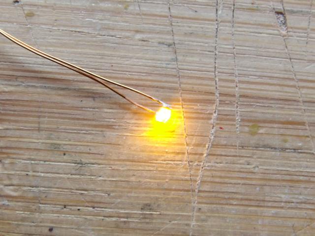

Die zum Kajütenbau fehlenden LEDs sind inzwischen auch angekommen.

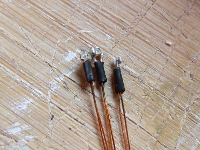

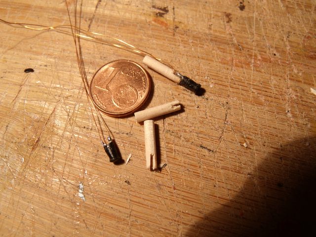

Für die Kerzen in der Kapitänskajüte kommen jetzt als Ersatz für die früheren Fehlschläge kleine SMD-LEDs auf Tisch und Sekretär...
Dafür musste ich erstmals SMD-Größen löten... :wacko:
- wie grob da doch der feine Kupfer-Lackdraht aussieht...
... aber wenigstens leuchten alle! :tanz:
Und mit meinem dünnsten Schrumpfschlauch umschrumpft,
sieht es schon aus, als ob es mal Kerzen werden könnten... :whistling:
Als nächstes lege ich mir einen SMD-Lötkolben zu... :ok:

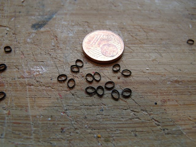

Zuerst werden mal ganz schmale Ringe aus dünnem schwarzen Schrumpfschlauch geschnitten.
Die Kanonen werden vorne abgeschliffen und schon mal etwas vorpoliert.
Dann kommen die Ringe auf die Spitze und werden geschrumpft.
Ich mache das am liebsten einfach mit einem Feuerzeug...

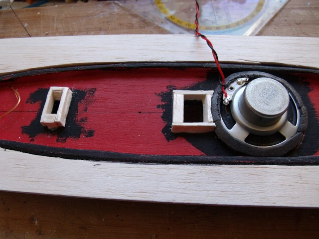

Jetzt kommt aber erst noch was zum Kanonen-Sound...
Ich will ja dieses kleine süße Grußkarten-Soundmodul benutzen.
Von der akustischen Wiedergabe-Qualität (hüstel..) ist es für Explosionsgeräusche geradezu perfekt...
Es hört sich ja alles darauf aufgezeichnete mehr oder weniger so an...
Allerdings reicht mir die Lautstärke noch nicht.
Der neu angebrachte, größere 2 W Lautsprecher ist schon ein ganzes Stück lauter.
Die Kraft des kleinen Sound-Moduls reicht aber wohl nicht aus, ihn genügend zu fordern.
Also kommt jetzt die Suche nach einer geeigneten kleinen Verstärkerschaltung.
Da ich einen LiPo 2S einsetze stände dafür ja auch bis zu 8,4 V (frisch geladen) zur Verfügung.
Das ist aber auch etwas, das ich bisher noch nicht gemacht habe...
könnte also etwas dauern!
(Hilfe erwünscht :dafür: )
Die Platine des Soundmoduls wird natürlich noch verkleinert.
Sowas wie Batterien braucht man da ja nicht... (wozu hab ich am BEC 5 V...)

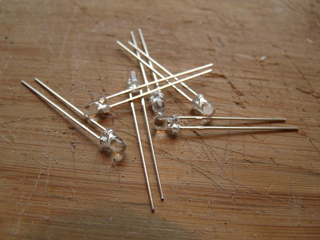

In diesem Fall die 3mm golden-White mit 17000 mcd 35 Grad. (Für die Technikfreaks)
Der kleine Steg stört noch.
Also werden die LEDs mit dem Kopf voran gerade in den Minidrill eingespannt.
Ja, ich hab da ein Spannfutter drin, das auch noch größeres schafft!
Allerdings eines mit drei Backen - Wo bekommt man denn eines mit vier Backen?
Hier ist dann alles gleichmäßig geschliffen.
Ein Polieren entfällt dieses Mal, da im optischen Bereich ja nichts verändert wurde.

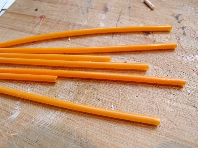

In diese Strohhalme sollen die LEDs jetzt hineingepresst werden.
Es sind die von den Capri-Sonne Alu-Päckchen.
Die sind etwas dünner und sehr viel haltbarer als die normalen.

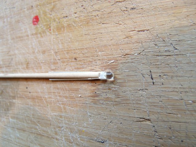

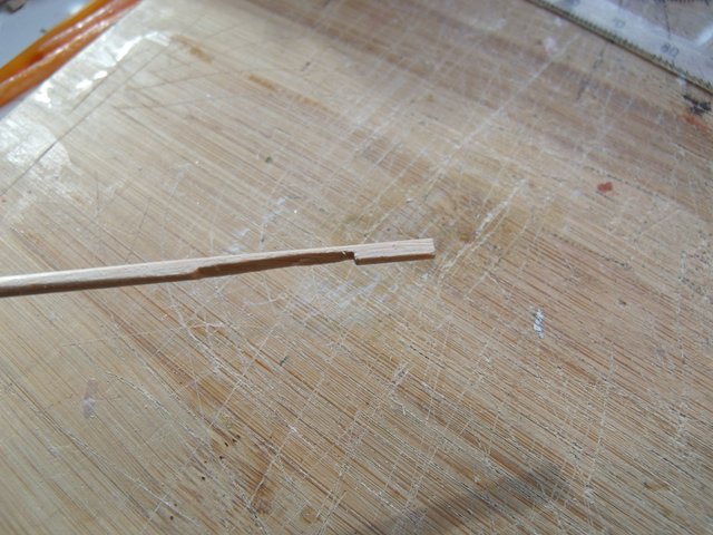

Jetzt muss noch ein dünner Schaschlikspieß, der in die Strohhalme genau hineinpasst,
oben und unten etwas abgeschliffen werden.
Darauf kann man jetzt die LED aufstecken...
... und in den Strohhalm einführen.

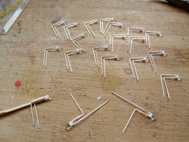

Die Spieße werden jetzt in Abschnitte von 15 mm angezeichnet
und mit 1,3 mm Löchern in genau 10 mm von vorne versehen.
Dann werden sie sauber in die vorher angezeichneten 15 mm Abschnitte getrennt.
Die Strohhalme werden in 16 mm Abschnitte geschnitten.

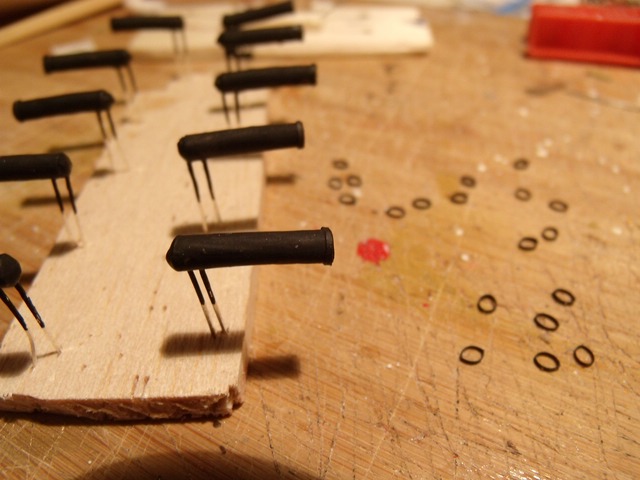

Dann wird das erste Beinchen der LEDs 8 mm hinter dem Kopf nach unten gebogen.
Hier nehme ich das kürzere Beinchen (Minus).
Für das andere Beinchen (das längere - Plus) bastel ich mir eine Biegelehre,
denn das muss ganz exakt in 10mm hinter dem Kopf gebogen werden.
Sonst passt das Hölzchen nachher nicht...
Beim Biegen muss man nur darauf achten, es ganz gerade zu biegen,
den Rest mit dem Maß macht ja die Biegelehre...
So kann man dann recht schnell auch eine größere Anzahl perfekt biegen.
Jetzt kann man die LEDs mit dem hinteren, längeren Beinchen durch die Holzstückchen stecken
und mit Gel-Sekundenkleber verkleben.
Das muss sorgsam geschehen, da es sicher halten soll und nicht überstehen darf.

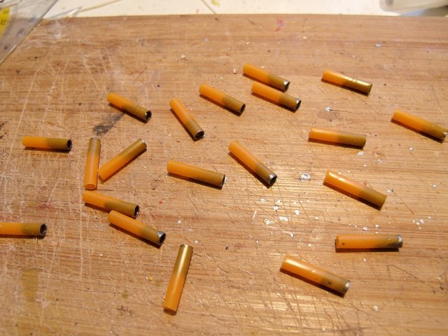

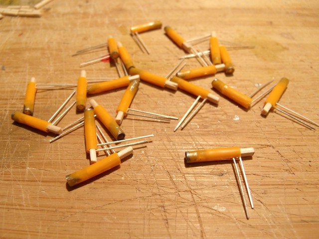

Inzwischen können wir die Strohhalm-Abschnitte auf der einen Seite,
innen mit verdünntem Silber (oder Alu) dünn bemalen.
Das dient der späteren Reflektion des Lichtes der LED.
Damit kann man sie dann auch noch schräg von der Seite aufblitzen sehen.
Außerdem wirkt es optisch schöner, als wenn es innen orange wäre...
Nach genügender Trocknung des Lackes schneide ich die Strohhalme auf der hinteren Seite etwas ein.
Drei bis vier Millimeter tief reicht da schon aus.

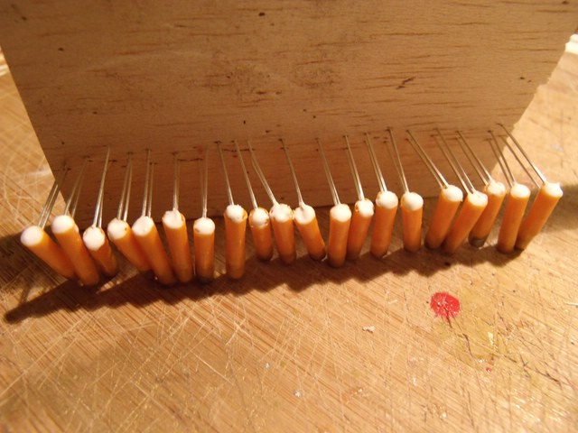

Dann werden sie mit der Mündung (dem innen angemalten Ende)
auf eine stabile Unterlage gestellt.
An dem hinteren Ende wird der Kopf der LED angesetzt und in die Röhre hineingedrückt.
Man muss allerdings darauf achten, dass die Beinchen genau an der Stelle mit dem Einschnitt eingesetzt werden.
Ich drücke meist mit dem Kopf einer Zange auf das Ende des Hölzchens.
Die LED muss bis zum Anschlag eingedrückt werden.
Nun muss nur noch das überstehende Stück Holz abgeschnitten werden.
Danach kann man sie mit einem Beinchen in ein Stückchen Balsa hineindrücken,
und von hinten mit etwas Leim auffüllen.
Das dichtet ab und gibt nachher den hinten rundlichen Abschluss der Kanone.
Jetzt muss erst mal wieder alles gut durchtrocknen.
Das Auftragen mit Leim kann noch wiederholt werden, bis die Form erreicht ist, die man möchte.

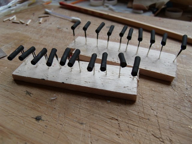

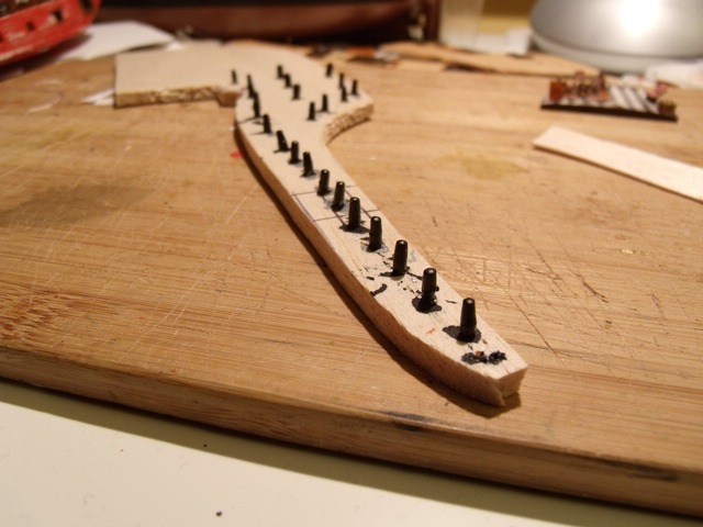

Die Kanonenrohre sind jetzt alle dicht, gut isoliert und schwarz...
Man kann die LEDs darin nur bei günstigstem Licht überhaupt noch erkennen.
Weiteres an den Kanonen ist zwar geplant, ich trickse aber noch rum...
Wahrscheinlich bekommen sie eine leichte Verdickung vorne an den Läufen,
mit aufgesetzten Schrumpfschlauch-Stücken,
so wie ich das bei den kleinen schon gemacht habe.
Danach können sie dann mit der endgültigen Farbe angemalt werden.

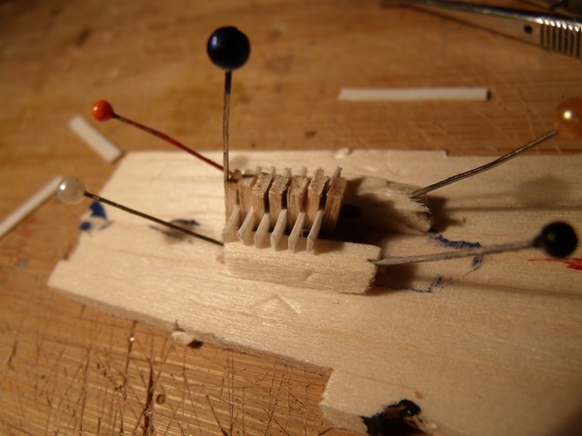

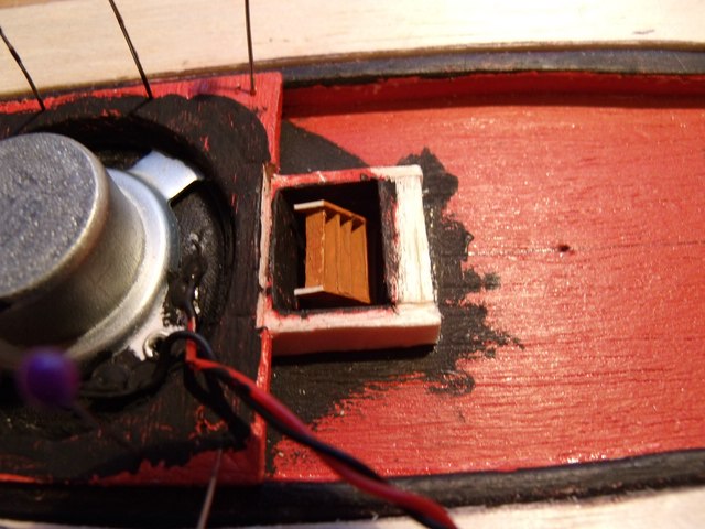

Inzwischen habe ich mir ein kleines Werkzeug zusammengebaut, um die Treppen zu fertigen.
Getreu dem Motto: "behandle jedes Bauteil wie ein eigenes Modell..." versuche ich es mal mit langsam und sorgfältig...
In diesem Ausrichte-Tool lassen sich die Stufen aus 0,5 mm Polystyrol wenigstens halten.
Und siehe da! - Langsam und sorgfältig klappt dann auch mal bei mir...
Jedenfalls schon mal besser als bisher...
Jetzt muss ich nur noch alle Treppen fertig machen und bemalen,
dann kann der weitere Einbau ja beginnen.

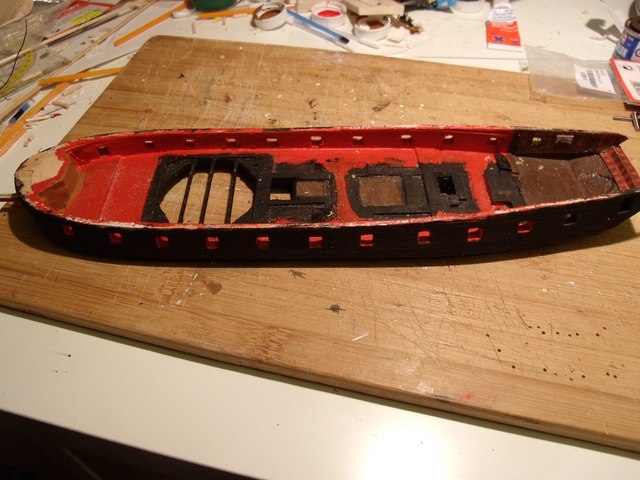

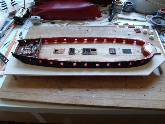

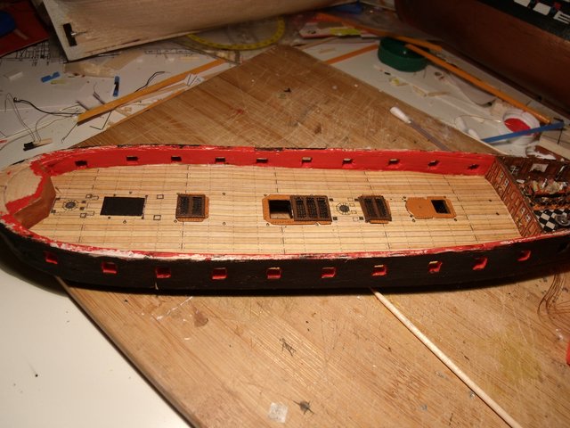

Am Rumpf hab ich erst mal das Rot der Innenwände ordentlich gemalt,
die Kanonenluken auch etwas versäubert und ordentlich rot bemalt.
Außen auch schon mal eine erste schwarze Farbschicht gesetzt.
Allerdings ist Außen mit verdünntem Schwarz gearbeitet worden.
Ich möchte ja nicht die Holzstruktur komplett überkleistern.
Mal sehen, wie es wird...

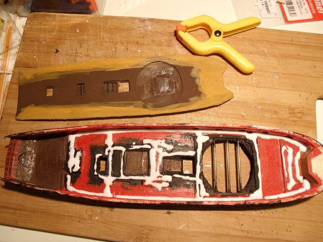

Dann wird endlich das Deck eingeleimt.
Hier ist es sehr wichtig, das man nicht zu viel und nicht zu wenig Leim an die richtigen Stellen bekommt...
Es muss ja zwingend überall dicht sein, soll aber auch nicht mit zu viel Leim versaut werden.
Nach dem Einsetzen des Decks muss dann der an den Kanten austretende Leim schnell entfernt werden.
Nun nur noch fest und sauber anpressen, ich verwende dafür die kleinsten Modellbauklammern, die ich habe,
- Wäscheklammern gehen da ja nicht...
Aufpassen muss man hier vor allem auf die Stelle, an der nur das dünne, lackierte Papier sitzt.
Eine falsch geklemmte Klammer, und man hat ein großes Loch im Deck...
Nachdem das Deck gut verklebt, gesäubert und genügend durchgetrocknet ist,
kann die komplette Kajüteneinrichtung eingebaut werden...

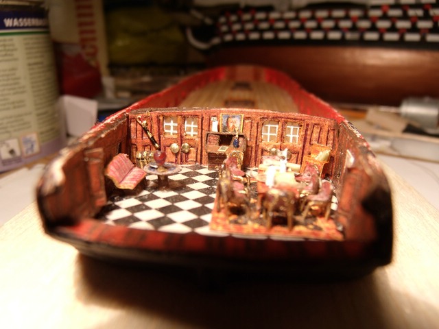

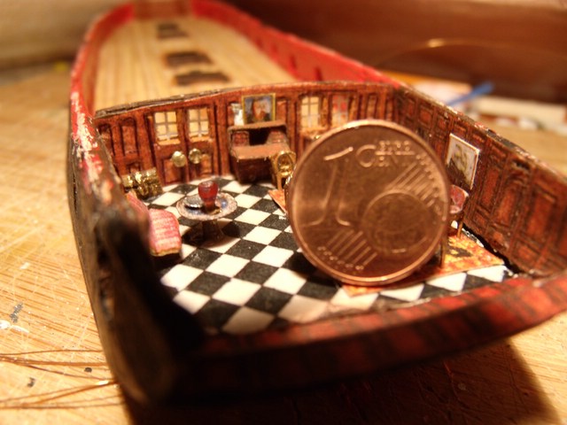

Natürlich sind die Kerzen schon komplett mit LEDs ausgestattet...
Hier ist dann das Bild mit dem 1 Cent Stück....
Weitere Bilder der Kajüteneinrichtung, auch Detailbilder, findet ihr bei den Dioramen.
Hier der Link:
Diorama sonstige 1:128 Kajüte der HMS Pandora
lg,

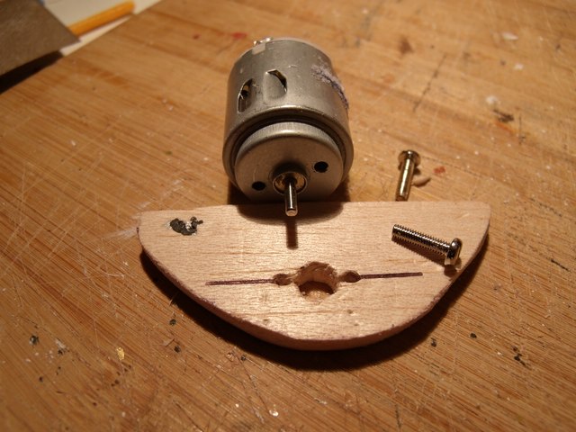

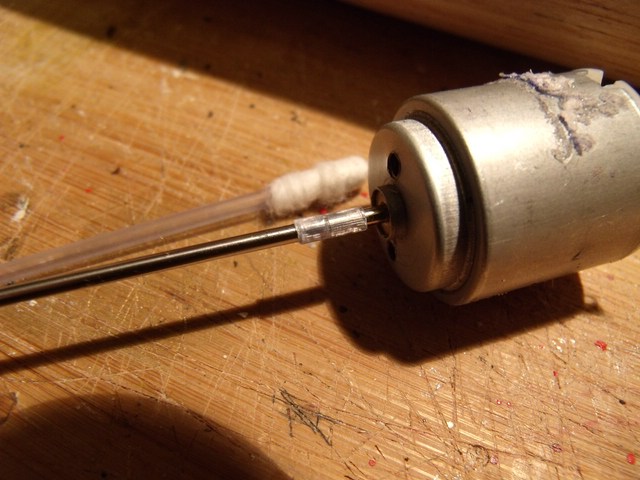

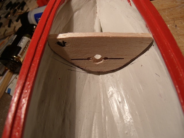

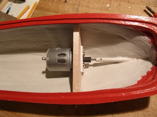

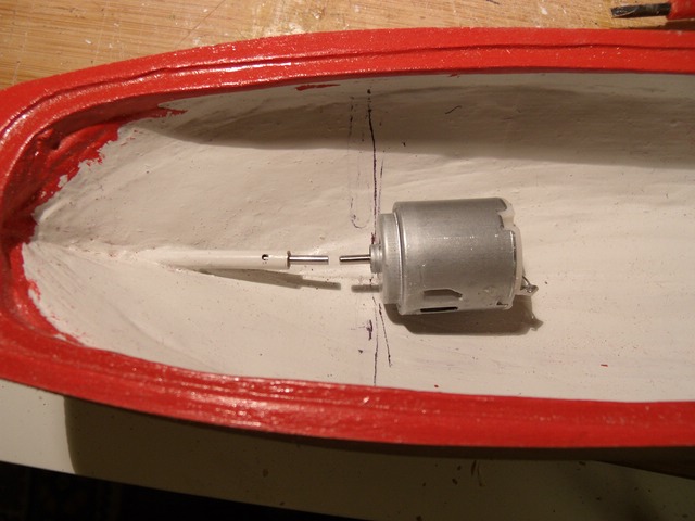

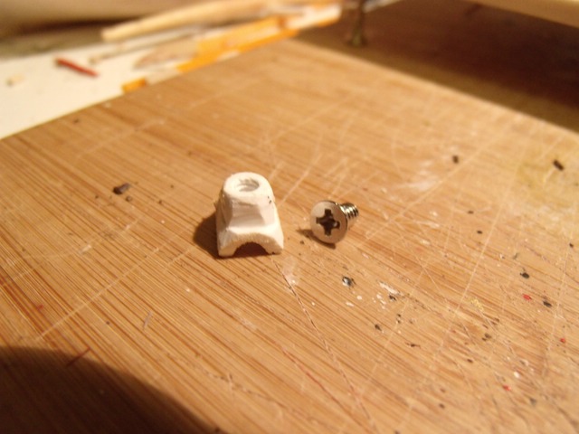

da bereits nachgefragt, jetzt ein kurzer Blick auf den Hilfsmotor...
Auf dem Bild sieht man den Motor, zwei passende Schrauben um ihn festzuschrauben,

es geht schon wieder etwas weiter.
Die Kanonen haben ihre Ringe um die Läufe bekommen.
Dünne Abschnitte Schrumpfschlauch, die ganz vorne auf die Strohhalme geschoben wurden.
Dann wurde geschrumpft und mit etwas Sekundenkleber rundherum angeklebt.
Dazu habe ich natürlich wieder mit der Spitze eines Zahnstochers gearbeitet.
Nach dem Härten konnten die Mündungsbereiche dann sauber mit schwarz lackiert werden.
Jetzt frag ich mich, ob ich die Rohre hinten noch etwas verdicken soll...
Eigentlich sind die Kanonen ja mit 3,2 mm schon etwas dick.
Aber so sehen sie auch noch nicht wirklich schön aus...
Vielleicht fällt mir - oder euch - ja noch was ein.
Das Deck ist auch sehr sauber eingeklebt.
Schade ist nur, das es auf Höhe der mittleren Luken so hoch steht.
Vielleicht mach ich beim nächsten Bau doch wieder unter die Luken Löcher rein,
damit das Wasser vom Deck abläuft.
Aber das realistische Aussehen hab ich doch mit meiner "Funieridee" schon halbwegs hingekriegt,
oder seht ihr noch größere Probleme?
Da kommen jetzt die Kanonen rein und dann alle anderen Bauteile auf dem Kanonendeck.
Hinten ist es mir bei der Kajütenwand leider etwas eng geworden.
Da hätten die Türen auch etwas höher liegen können...

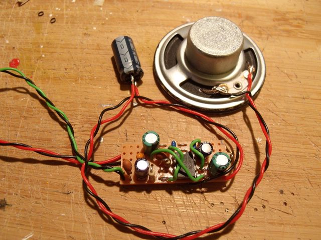

Für meinen Kanonensound ist jetzt auch der kleine 2 Watt Verstärker fertig.
Zwischen Soundmodul und Verstärker muss noch etwas rumgetüftelt werden,
aber zumindest funktioniert es schon.
Und der Sound ist echt beachtlich!
Für so eine Kanonensalve eignet sich das Zusammenspiel von Mini Soundmodul,
Mini Verstärker und 2 Watt Lautsprecher im Deck schon ganz gut.
Welch ein Glück, dass das Schiff so ein guter Resonanzkörper ist...

Sonntag, 16. Oktober 2011, 01:04
Ahoi,
es geht mal wieder weiter:
Der Hilfsmotor muss eingebaut werden.
Zuerst wird er mal reingelegt.
Ist überhaupt genügend Spiel da?
Ja! Da hab ich wohl beim setzen des Stevenrohres mal aufgepasst...
Jetzt muss eine Motorhalterung gebaut werden.
Da nehm ich erst mal 5 mm Balsa und passe sie in den Rumpf ein.
Natürlich muss die Platte auch noch drei Löcher bekommen:
Zwei für die Befestigungsschrauben und eines für die Welle.
Das Loch für die Welle muss allerdings so groß sein,
dass dort eine Schlauchkupplung ohne zu schleifen passt.
Die Schrauben müssen in die Löcher des Motors passen.
Jetzt wird noch ein 2mm dickes Stück Polystyrol zugeschnitten,
um den Schrauben genügend Halt zu geben.
Es dient auch gut als Abstandshalter für die zu langen Schrauben...
Und da die Schrauben immer noch ein wenig lang sind,
kommt noch eine 1 mm Lage Balsa zwischen Motor und Halteplatte.
Dann wird noch einmal eingepasst und nötigenfalls nachgeschliffen.
Beim einpassen muss jetzt der Kupplungsschlauch eingesetzt werden,
der später auch benutzt wird.
Wenn alles passt, dann können die verschiedenen Teile an der Halteplatte festgeklebt werden.

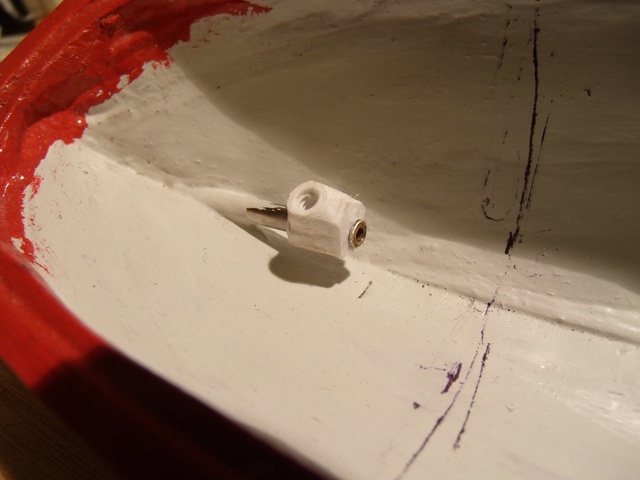

Während die Motorhalterung härtet, habe ich erst einmal einige Aufsätze gefertigt.
Die dienen dann zum Abschluss von den Schmierlöchern an den Stevenrohren.
(Zwei sind für den kleinen Schlepper gedacht.)
Für die Pandora kann nach genügender Härtezeit schon ein Loch hineingebohrt werden
und eine passende Schraube hineingeschraubt werden,
Vorsicht beim Gewindeschneiden.
Man kann das mit der Schraube direkt machen, aber man muss ziemlich aufpassen.
Polystyrol reißt nämlich schnell mal aus.
Dann kann der Aufsatz passgenau über das Loch geklebt werden.
Hier bietet sich wieder der Gel-Sekundenkleber an.
In diesem Fall - wir können ja direkt an den Schmieraufsatz heran,
können wir ihn direkt mit einer Schraube verschließen und müssen keine Schläuche anbringen.
Das ganze muss jetzt erst mal wieder gut durchhärten.
Bei dem Einbau der Motorhalterung muss der Motor jetzt starr mit der Welle verbunden werden.
Ich mache das mit einem Stückchen des Röhrchens eines Wattestäbchens.
Das hat genau den passenden Innendurchmesser und ist sehr starr.
So kann die Welle jetzt eingeführt werden und noch einmal getestet werden.
Sitzt alles sauber, dann kann mit Gel-Sekundenkleber verklebt werden.
Jetzt muss die Motorhalterung erst mal über Nacht härten.
Hier darf sich nämlich nichts verziehen.
Selbst eine kleine Biegung kann schon zu Problemen führen,
da wir ja mit Direktantrieb arbeiten (ohne Getriebe).

jetzt gehts um den Sound!

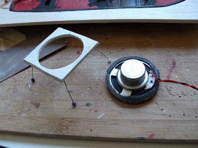

Der 2 Watt Lautsprecher wird eingebaut.
Zuerst schneide ich mal eine Abdeckplatte aus Balsa.
Die sollte recht passgenau und nicht zu dick sein.
Nun wird die Platte noch lackiert.
Dann bekommt der Lautsprecher auch auf dem unteren Rand noch eine Lage Schaumstoff aufgeklebt.
Hier sieht man, wie der Lautsprecher auf beiden Seiten in Schaumstoff gelagert ist.
Verwendet habe ich hier das auf einer Seite bereits klebende Schaumstoff in 2 mm Dicke,
das auch zur Dichtung beim Modellbau eingesetzt wird.
Jetzt wird der Lautsprecher erst einmal an seine Stelle geklebt.
Natürlich wird nur der Schaumstoff angeklebt.
Der Zwischenraum zwischen dem Lackierten Papier des Decks und dem Lautsprecher
muss ganz sauber und frei von Kleinstteilchen sein.
Sonst würden diese im Betrieb das Papier zerstören.
Für die Treppenabgänge können jetzt schon mal die Umrandungen angebracht werden.
Nachdem die Treppenabgänge fest und schwarz bemalt sind,
können die Treppen eingesetzt werden.
Verklebt werden die Treppen mit ein wenig Sekundenkleber (wieder mal per Zahnstocher).
Dann erhält der Lautsprecher die Abdeckplatte.
Jetzt ist er auch sauber und stabil eingebaut.
Trotzdem ist ein bisschen Spiel zwischen Platte und Deck.
Die Schaumstoffschichten halten ihn aber sicher.
Jetzt kommen noch auf der einen Seite bereits bemalte 1 mm Balsaplättchen
auf die Löcher der Treppenabgänge (das spätere Deck darunter).
Und schon sind die Treppen fertig eingebaut.
Die Handläufe werden später noch aus Federstahldraht gebogen und von oben eingeklebt.
