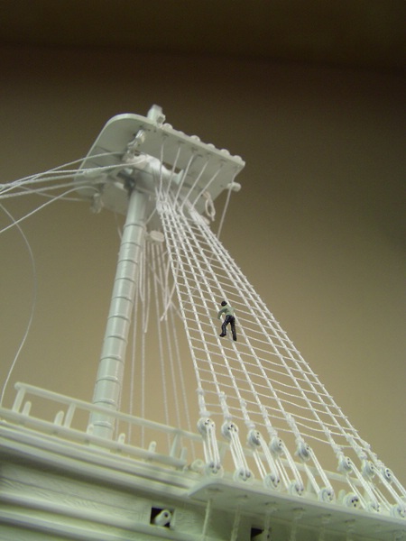

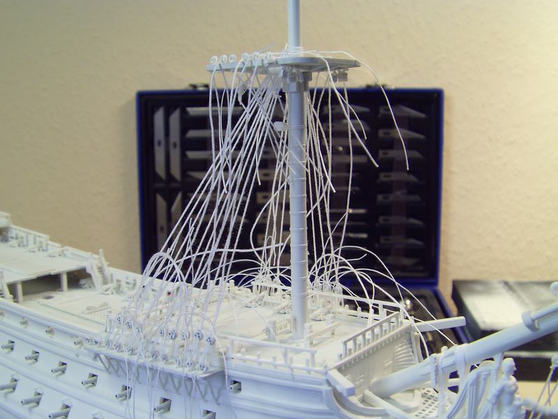

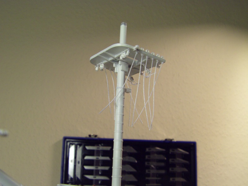

Zurzeit ist schon „Zweite Mast“ installiert …, Entschuldigung, Mittelmast … noch mal
Sorry, „grot“-Mast.So…
Okay, sie sind vielleicht etwas zu statisch so, weil zu gerade in den Webleinen, aber in dem Massstab ist weniger echt manchal mehr und das gesamtbild ist sehr sehr stimmig, find ich!

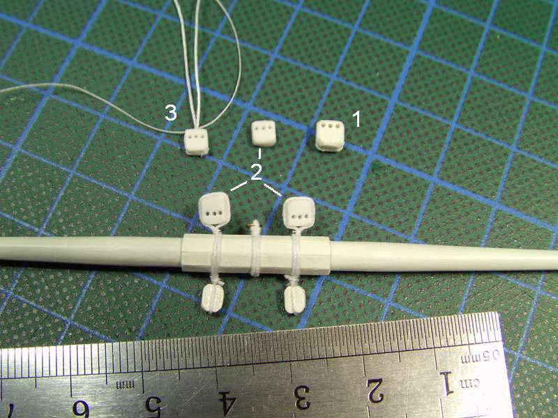

. Meine Vermutung ist wegen Seilen... übrigens, dünne Seil in diese Blocks ist provisorisch. Ich habe in Schiff-Bibel (Boudriot) nachgeschaut…
Die Mamoli in 1:90 hat 7 mm tripple-Blocks, d.h. für mich etwa 3 mm. Erste Variante (N 1, s. Bild) war schon ohne Seile 4mm. Die habe ich sofort weg gemacht! Aber die neue sind mit Seilen schon bis 4,5 mm (N2, s. Bild). Klar wirken die rissig! Einfache Losung: Ich mache ein Nut für die Seile und es wirkt schon wesentlich kleiner (mit empfohlene und umgerechnete 3mm). Ergebnis ist unter Nummer 3 auf Abbildung dargestellt. Ich teste erst mal so... warscheinlich noch die Ecken weg!
Obwohl den Rest hat mittelmäßige Qualität auch
