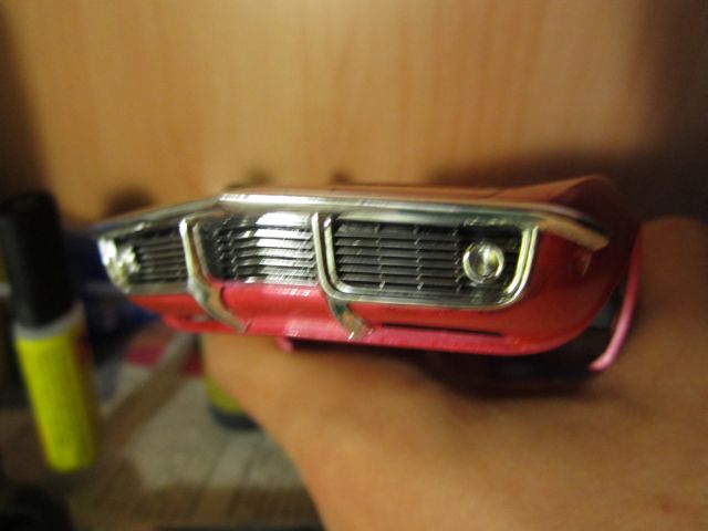

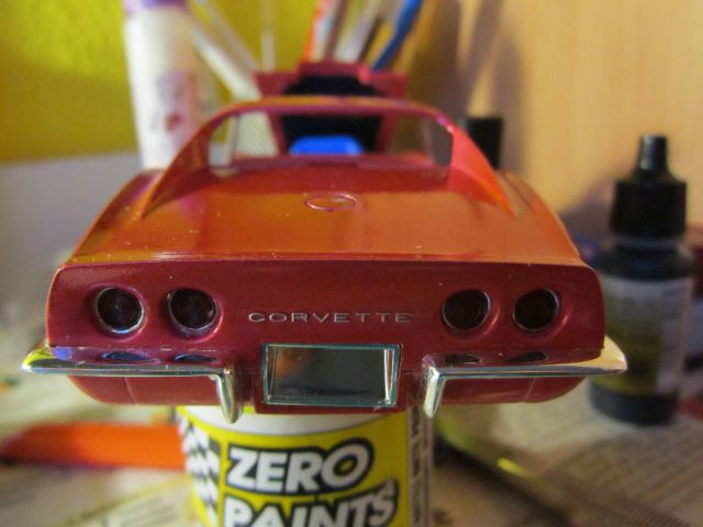

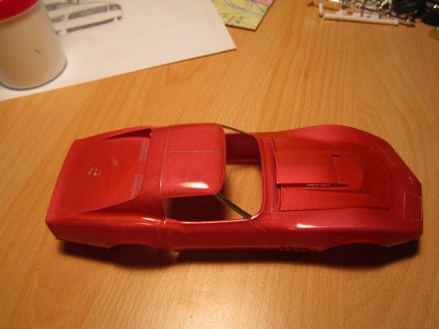

Leider ist alles nicht ganz so geworden, wie ich es wollte. Als erstes die BMF. Ich habe es einfach nicht hinbekommen, dass sie genug an den Fensterleisten haftet. Ständig hat sie sich abgelöst. Deshalb habe ich sie jetzt weggelassen, und nur die A-Säulen verchromt. Ich hoffe, das ist für euch Perfektionisten kein No-Go, aber ich wusste nicht, wie ich es sonst machen soll. Und es sieht ja auch so ganz schön aus, gelle?

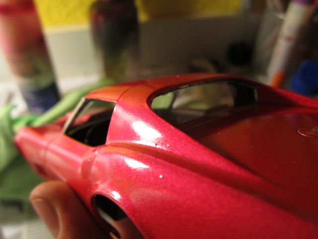

Dann habe ich gestern die zweite Schicht Klarlack aufgebracht. Nach dem Klarlacken habe ich aber gesehen, dass er an einigen Kanten angefangen hat, zu laufen... Ich konnte es aber mit ein wenig wegschleifen und polieren etwas retten, man sieht es jetzt nicht mehr so stark. Ich weiß nicht, wieso sich Laufnasen gebildet haben, ich habe dünne Schichten aufgetragen und darauf geachtet, nirgends zu viel hin zu sprühen... Naja, so lange man nicht mit der Lupe ans Modell geht, sieht es ganz in Ordnung aus.
Was mir noch aufgefallen ist: An der Motorhaube sind vorne ein paar kleine Einschlüsse von schwarzem Material. Keine Ahnung was das ist und wie es dahin gekommen ist, ich habe die Haube vor dem Klarlacken noch mal ganz gründlich abgewischt und entstaubt und in der Luft sind auch nicht solche Dinge rumgeflogen, vielleicht kam es ja aus dem Sprühkopf... Jedenfalls kann man es nicht wegschleifen, hab ich schon versucht, da ist zu viel Klarlack drüber.
Ich weiß, die Karosserie ist nicht perfekt, und sicher werden einige von euch sagen "oh Gott, was hat er da gemacht" aber ich bin froh, dass jetzt nach den ganzen Pannen (Baufix-Lack, ewig auf eine neue Karosserie gewartet, Kompressor kaputt...) die Karosserie fertig ist. Noch ein wenig polieren und dann lass ich das so. ;)

Gibst Du mal durch, welche BMF Du genau hast. Ich glaube, dass es da verschiedene Chrom-Folien bzw. verschiedene Dicken gibt.
Das Lackbild sieht super aus! Zumindest auf den Fotos kann man keine Macken erkennen. Schöne Farbe und toller Glanz.
Die restlichen Chromteile könntest Du z.B. mit einem Chromstift (gibt's von Tamiya) ergänzen.

Ich finde die Karosserie zumindest auf den Bildern durchaus gelungen. Schöner Glanz und auch O-Haut ist keine zu erkennen. Die schwarzen Dreckeinschlüsse sind für mein Auge nicht sichtbar, scheint wohl nicht allzu schlimm zu sein.
Zur BMF kann ich nicht soviel sagen, da ich noch keine Scheibenrahmen damit bearbeitet hab. Ich habe allerdings die Erfahrung beim Scheinwerfer hinterlegen gemacht, dass wenn man die Folie nicht beim ersten Versuch gleich richtig platziert bekommt, dass sie bei weiteren Versuchen nicht mehr vernünftig haften will. Ich verwende die "New Improved Chrome". Mag aber auch Einbildung sein, so sehr viel hab ich noch nicht damit gearbeitet.

Zuerst habe ich die Rückleuchten und die hinteren Stoßstangen,
sowie die vordere Stoßstange angebaut.

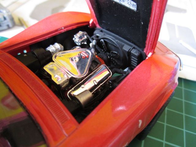

Hier seht ihr die Motorhaube. Ich habe die Schutzmatte auf der Innenseite noch schwarz matt angemalt.
Außerdem habe ich die Radkästen bemalt und eingeklebt.

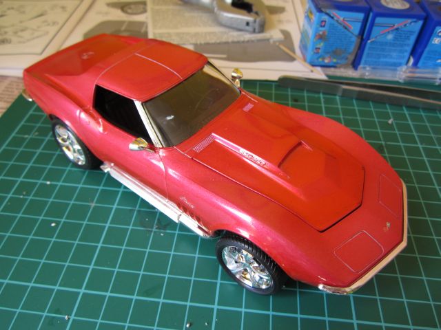

Hier noch ein paar Bilder der fertigen Corvette:
Der Bau hat mir sehr viel Spaß gemacht, obwohl es so lange Verzögerungen gab.
In die Bildergalerie kommt sie später, zur Zeit ist kein gutes Wetter für Außenbilder.
Jetzt seid ihr dran, kritisiert mich

gefällt mir gut deine Vette - ich bin mit meiner im Moment bei Bauabschnitt 20 – hab also noch ein wenig.
Sie steht ein wenig hochbeinig - oder täuscht das? Die Farbe finde ich Klasse! Meine wird in Sonnengelb

Wie hast du diese Haube da rein bekommen – die hat doch wesentlich dickere Führungsstifte. Hast du
die bearbeitet?

Die Haube war schon etwas doof. Ich habe an der Karosserie die Halteleisten, auf der die Haube dann aufliegt, vorn wo die Stifte drunter geklemmt werden etwas abgeflacht, sodass man die Haube dann schräg reinschieben kann... Ist etwas doof zu erklären, ich hoffe du hast es verstanden, wenn nicht frag noch mal nach ;) :cracy:
