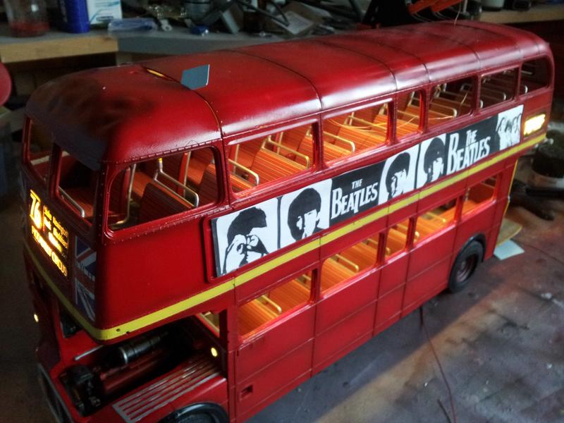

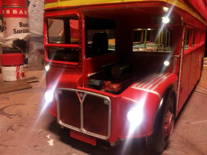

Ich hab mal den Bus soweit provisorisch zusammen gesetzt und muss sagen,.. die ganzen harten Stunden haben sich gelohnt,. ich persönlich finde das Resultat bis hier hin schon mal geil :dafür:
So hier davon die Bilder:

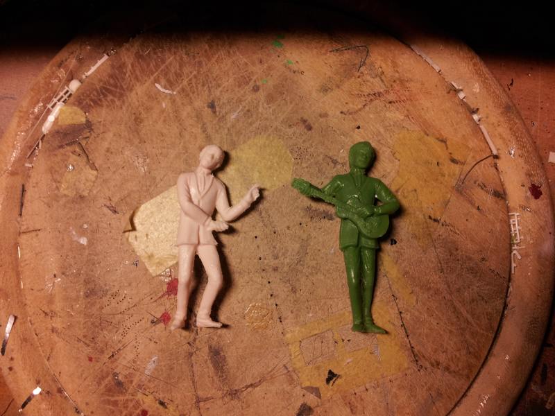

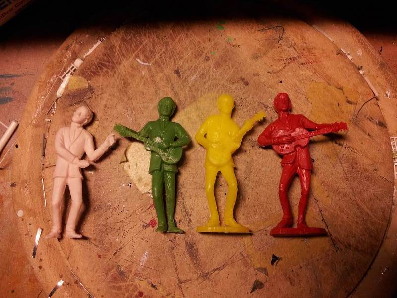

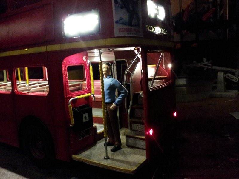

Hier möchte ich euch jetzt auch mal die ersten Figuren zeigen... darf ich vorstellen?... Ringo und Paul
gute freunde von Ringo und Paul sind George und John.... Die vier lernten sich Anfang der 60er kennen und machen für gewöhnlich taktlose Musik :idee: :pfeif: :pfeif: :pfeif:

sieht sehr schick aus, ich bin regelrecht geblendet....
Sind auf dem gelben Streifen an der Front schwere Schleifspuren zu sehen? :hey: Ich weiß, der gelbe Streifen ist ein heikles Thema, aber...?
Die Strassenmusiker sehen aber auch aus, als hätten Sie musikalisch nix drauf. Mit der Frisur setzen die sich nie durch.

So beleuchtet macht der 'Kleine' schon eine gute Figur, nur schade das das OG nicht beleuchtet ist. Die Figuren die du gezeigt hast würde ich nicht neben den Bus stellen, die gefallen mir gar nicht :( .

Die Figuren werde ich natürlich noch farblich gestallten damit die original getreuer aussehen. Also mir gefallen die gut auch wenn die schon 40 jahre alt sind :D

sind die Figuren auch 1:24?
Grüße Ronny
97
Sonntag, 27. Oktober 2013, 21:51
Hi Ronny,
die Beatles Figuren haben keine genaue Maßstabsangabe,.. lassen aber auf Grund der Größe auf einen ungefähren Maßstab von 1:24 hinweisen,.. also zu deutsch sie fallen nicht sonderlich aus der Reihe. Ich glaube auch nicht das der Maßstab 1:24 1971 schon so verbreitet war wie jetzt ;)

-Bauabschnitt Figuren: dank meiner Freundin jetzt 10-15% ,.. danke Kassi :kuss:

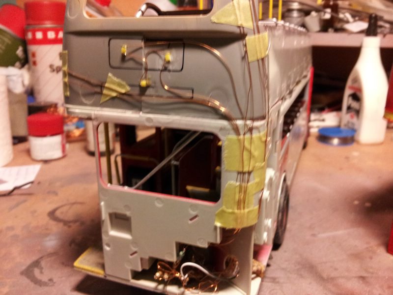

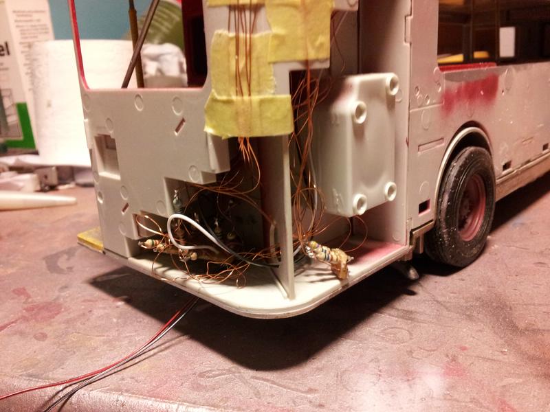

So hier die aktuellen Bilder, mal beginnend mit der Elektriker arbeit, Ich hab die ganzen Leitungen die für die Beleuchtung im OG notwendig sind schon mal vorverlegt und auch angeschlossen an die Gesamtverteilung.

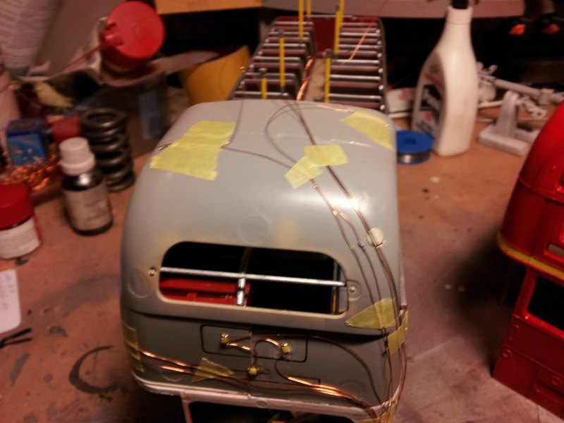

So zum Schluss noch ein paar Heck Impressionen, achja die Karosse ist jetzt wirklich fest drauf.

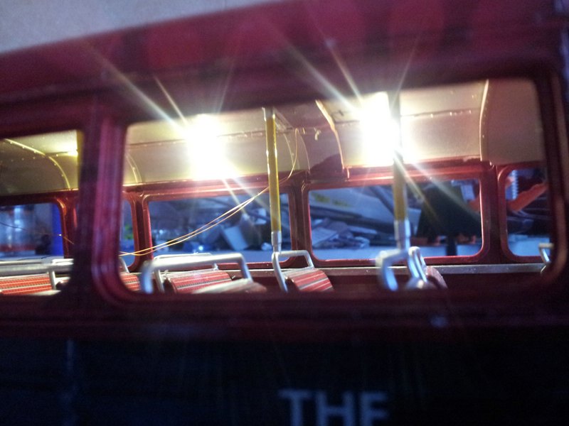

100
Dienstag, 12. November 2013, 19:22
So munter geht es weiter,...

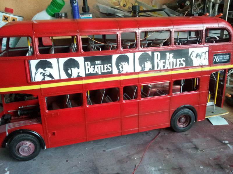

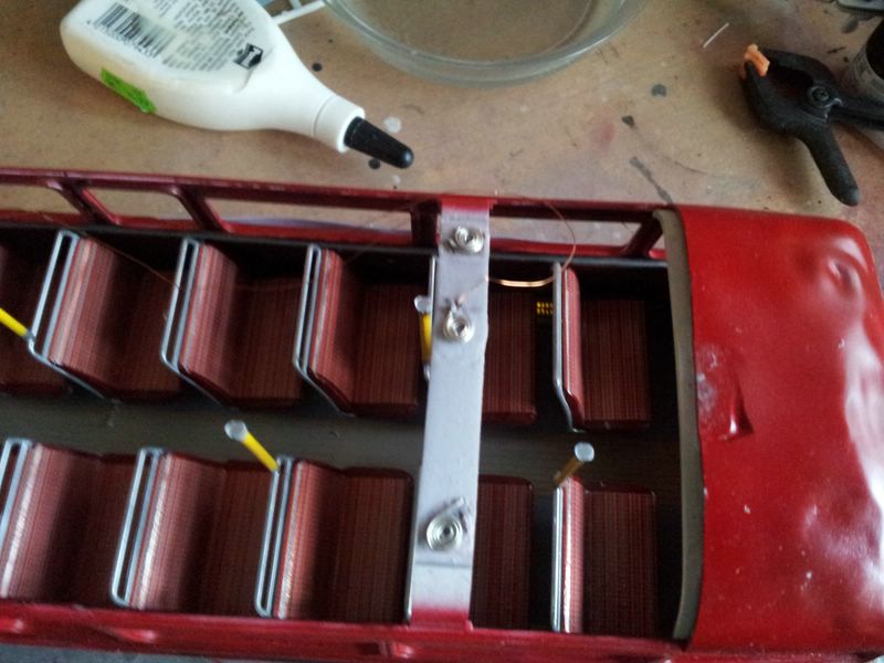

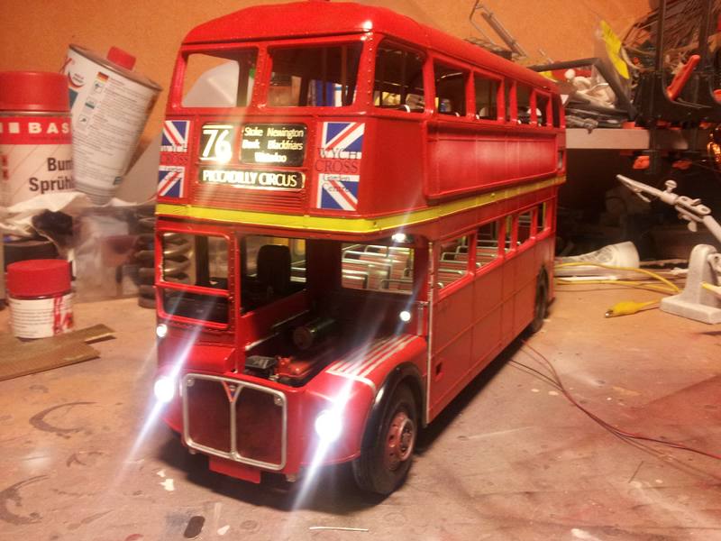

aufmerksame Leser,.. die natürlich alle hier sind :ok: werden sicher festgestellt haben das noch auf der einen Seite die Reklame fehlt... tja jetzt nicht mehr.
So und nun wird der Bus langsam komplettiert, ja auch das Oberdeck leuchtet jetzt schon mal ein bisschen. Die LED's werden über Federkontakte betrieben so das man das Dach auch noch abnehmen kann.
Hier sieht man die Kontakte, die Leitungen dafür hab ich euch beim letzten mal ja schon gezeigt. Alle Stromkreise bekommen für das Dach übrings einen gemeinsamen Massepunkt um ein bisschen Verdrahtungsaufwand zu sparen.
So das wars von mir,. ihr seit wieder dran.
Grüße Marco

101
Dienstag, 12. November 2013, 19:41
Hallo Marco. :wink:
Schön das daß obere Dach jetzt auch Leuchtet.
Hast Du den Bus über Nacht im Backofen geparkt? :nixweis:
Oder wieso sieht der vordere Teil des Dachs so komisch aus.
Ich würde fast Vermuten das Du daran den Lötkolben abgestreift hast.
Gruß Micha.
102
Dienstag, 12. November 2013, 19:49
Nee das war was anderes,... der Revell Kleber und eine Spannzange.... :bang: :bang: :bang:
Ich denke mal ein bisschen Retten kann man das noch, irgendwie bestimmt. Da mein Bus ja einen gebrauchten Look bekommt und die hälfte des Daches vorne eingedellt ist fällt das nicht so ins gewicht.
Grüße Marco
