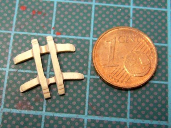

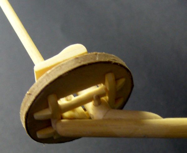

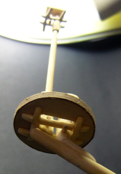

105
Sonntag, 1. Juli 2012, 22:22
:D :D :D :D :D :D :D :D :ok: stimmt ;)
Wegen :verrückt: mahlerarbeiten baustop: Queen Mary 2 (1:400)
Zur zeit in bau: Le soleil Royal (1:100)

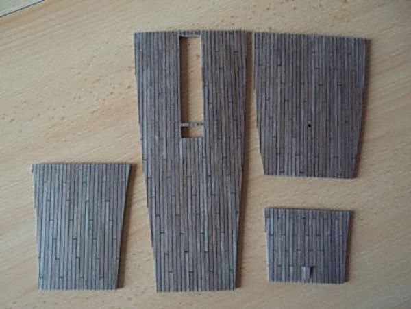

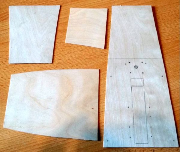

Samstag, 14. Juli 2012, 20:24
So.hier mal ein kleines update.
Da ich ja so langsam mal weiter kommen muss hab ich angefangen die anderen decks zu bauen.
die jenigen die meinen bericht verfolgt haben wissen ja das ich das hauptdeck versaut habe und es dann selbst gebaut habe.Ich war so begeistert das ich die anderen decks auch so baue.
Hier die anderen decks die ich aus der leimholzplatte rausgeschnitten habe.

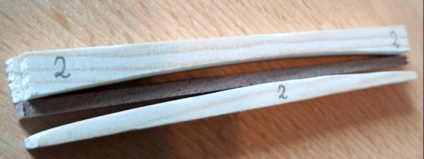

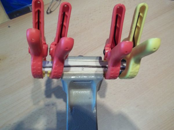

Nun zu dem problem.Beim hauptdeck war es ja egal wie die balken ,die Die biegung machen, aussehen.Aber jetzt kommen die decks wo man ja sieht wie die balken aussehen also bleibt mir nur eine wahl übrig(mir ist auf alle fälle nichts anderes eingefallen)Die balken müssen gebogen werden.
Ich hab mich für wallnuss entschieden.
Ich hab mir gedacht,machen wir es doch so wie man es früher gemacht hat.oder besser gesagt so wie es am besten geht.Also hab ich die schablone (die negative und die positve)genommen und sie als biege einheit umdeklariert.
Aber da ist schon ne ganze menge die ich biegen will und der Balken darf sich nicht zurück biegen.
Aber schaut selbst.
Aber egal wer wär ich wenn ich es nich ausprobier also mal ganz schnell die Kombüse für die Familie geschlossen und ne Probe leiste gekocht.

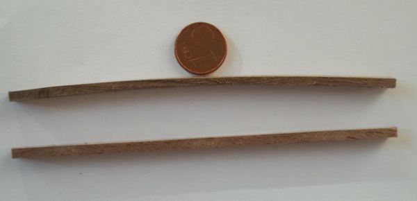

Habe das stück ca 30 min. in dem wasser liegen lassen und bei voller hitze,mit deckel,gekocht.
Dann das ganze schnell in die schablone und mittig im schraubstock gespannt.Noch schnell ein par klammern an den enden und das ganz für 24 std. so stehen lassen.
Hier das ergebniss nachdem ich das stück aus der form genommen habe und es 24 std. hab liegen lassen um zu sehen ob es zurück geht.
Na? ratet mal welches das gebogene ist.
Bin echt begeistert und habe jetzt insgesammt 6 stk. in schablonen gespannt und hoffe das alle so aussehen dann gehts weiter mit den decks.

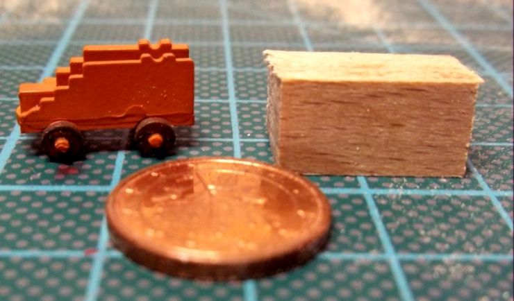

Und dann hab ich mal ausprobiert wie ich das problem mit den künstlichen Kanonen laffetten angehe.
Also hab ich kurzer hand ein vierkant holz genommen,
Es ausgefräst,
Und mal hingestellt.
Damit bin ich zufrieden.
Auch die Achsen und die Räder sind aus holz.
Wie man schön sehen kann,man kann auch ohne Farbe einem kleinen Bauteil eine richtig schicke farbliche detailtreue geben.

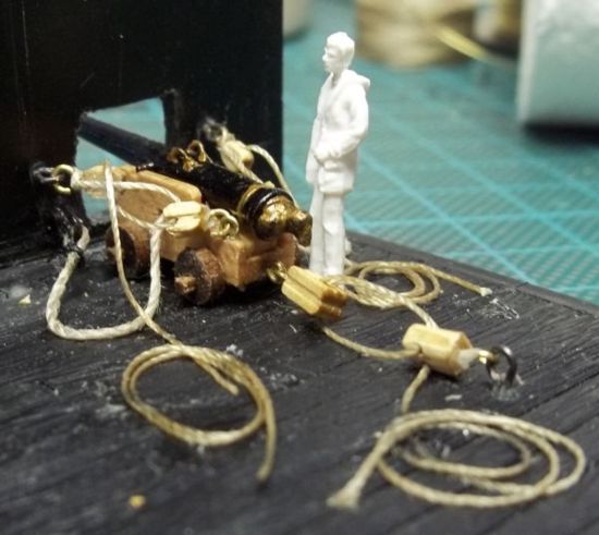

Dann hab ich mal probehalber ausprobiert wie es aussehen soll mit der ganzen takelung.
Hier meine Version einer fertig montierten Kanone.
Ich hoffe ich hab an alles gedacht.Falls nicht,bin ich mir sicher das einem von euch sicher einfällt was ich vergessen habe.

Samstag, 25. August 2012, 20:04
Sehr schön!
Leider hast du was vergessen: Die Kanone steht zu sehr hinten von der Lafette über. Normalerweise ist die Lafette hinte ungefähr gleich lang wie das Kanonenrohr. Wenn du schon deine Lafetten neu machst, dann kannst du auch die Lafette lang genug machen! Bis auf dieses Detail finde ich deine selbstgebaute Lafette gut, nur das überstehende Ding der Kanonen finde ich schade: Die Lafette muss länger sein! Damit du aber dich nicht dumm und dusselich arbeitest würde ich dir empfehlen nur die sichtbaren Kanonen so umzubauen, das heisst nur die aus der Kuhl und vom Achterdeck.
lg
hms

Samstag, 25. August 2012, 20:32
Hallo Stephan, hallo Milton,
die Dimensionen der Lafette sind schon ok so, der Achsabstand kann etwas größer sein, vor allem die vordere sollte weiter nach vorne. Das pPoblem ist der Schildzapfen. Wenn du es gut haben willst, diesen abschneiden und kurz vor den Griffen einen neuen Draht durchdohren, dadurch wandert das Rohr weiter nach vorne.
Hast du auch ein Mal überlegt, die Blöcke durch kleinere zu ersetzen? Von JB gibt es die 2 mm Blöcke, schwierig in der Handhabung aber richtig in der Größe. Oder es gab aschon einige Lösungen, bei denen "halbe" Blöcke über einem Knoten zusammengeklebt wurden.
Lieber Gruß, Daniel

Sonntag, 26. August 2012, 10:30
Ich hab halt nur gesehen dass die Kanone hinten zu sehr übersteht. Dachte dass es an der Lafette liegt aber wenn's an der Kanone liegt muss man halt die Kanone verändern.
lg
hms
115
Sonntag, 26. August 2012, 11:13
Hab mir die rohre mal genau angeschaut und verglichen.siehe da,du hasst recht.im modell sitzt der schildzapfen gute 3mm vor den delphinen fuß und im mondfeld zum beisbiel sitzt der mittelpunkt des zapfens direkt unter dem vorderen delpin.wenn ich jetzt das Rohr soweit vorziehe als wenn der zapfen am vorderen fuß sitz,schwups,schon passt das ganze haar genau.sieht auch besser aus.War ja wieder klar das krick das nich so genau nimmt.
Was die rollen angeht.Ich habe die rollen von krick gekauft.das rücklauf takel hat 3mm blöcke da es keine 2mm bl.mit 2 löchern gibt.Die kanonen takel haben 2mm blöcke.jetzt weis ich nicht ob der hersteller bessere blöcke hat.Aber gib mir doch bitt mal den link von der firma die du meinst vielleicht sind die ja besser.

Sonntag, 26. August 2012, 12:30
Hi Stephan! :wink:
Noch ein Tipp: Wenn Du Deine Kanonen endgültig takelst, achte auf die Richtung, wie rum Du die Blöcke verbaust. Auf Deinem Foto scheinen sie verkehrt herum zu sein. In Real laufen die Tampen ja über Scheiben, die Löcher am Modellblock deuten ja nur an, wo sie in den Block reinführen, um dann die Scheibe zu passieren. Ist ungefähr klar, was ich sagen möchte? Du müsstest sie um 180° drehen. Die JB's sind klasse, allerdings zerbrechen sie sehr leicht bei Bearbeitung. Das ist der einzige Grund, warum ich sie bislang nicht verwendet habe. Aber optisch und formmäßig sind sie unschlagbar, sag ich mal. :ok:

119
Montag, 27. August 2012, 15:06
Die 2mm blöke sind richtig rum.Allerdings ist es bei denen von krick eigentlich fast egal da das loch in der mitte ist.
Die blöke von jb sehen echt super aus aber die haben wohl keine 2mm doppelblöke oder?Ich habe keine gefunden. :nixweis:
