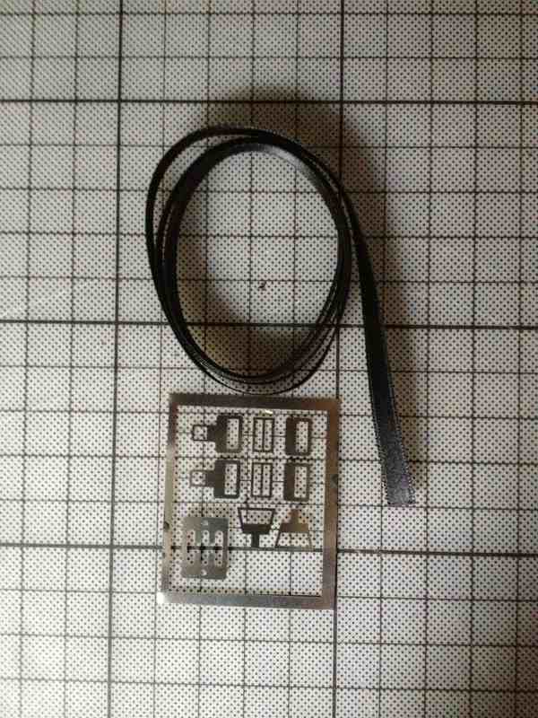

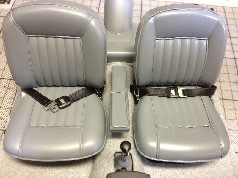

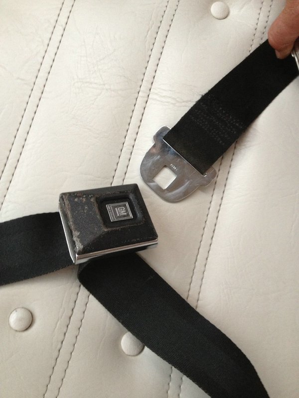

Ich werde mich jetzt über die Sicherheitsgurte hermachen. Nach der Diskussion habe ich mich entschlossen, Zweipunktgurte wie in meinem Ami bzw im Flugzeug zu verwenden.
Zum Glück habe ich noch einen Rest aus dem Tremonia Transkit für den Testarossa
Hier haben die Gurte auch die richtige Breite ( 6mm x 8= 4,8 cm) die von Eaglemoss sind viel zu schmal. Das Gurtschloss werde ich selbst anfertigen, ich bin mir nur noch nicht sicher, wie.

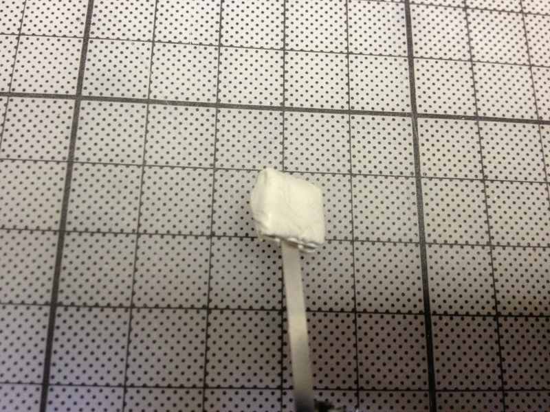

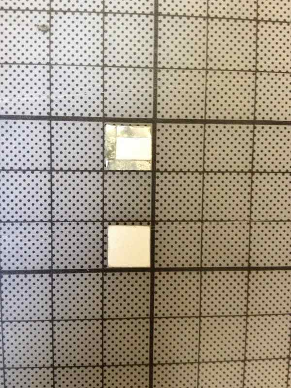

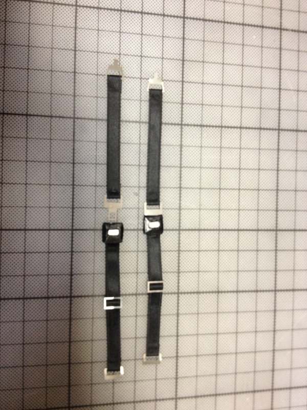

Jetzt ging es an die Gurtschlösser. Aus steifer Pappe habe ich 2 Quadrate ca. 1x 1cm pro Schloss ausgeschnitten und eins davon an drei Seiten mit dünnen Metallstreifen (Ätzteilrahmen) beklebt
Dann das zweite draufgeklebt und darauf einen Streifen quer
Auf beide Seiten satt Spachtel und mit nassem Finger grob das Gurtschloss geformt
Hier nochmal die beiden Gurtenden und die Pappquadrate
die Gurtschlösser wurden beschliffen und in der Mitte bis zum Metallstreifen aufgekratzt, um die Drucktaste darzustellen. Mit Semi Gloss Schwarz angepinselt Dann die restlichen Ätzteile angebracht. Fertig zum Einbau.
Jetz kann man die Gurte öffnen und schließen. Der Clou wäre ein Micro-Logo auf den Tasten

Gurtschlösser
Hallo Ingolt,
Respekt, sehr schön gemacht, gute Idee mit dem spachteln
und zurechtschleifen der Gurtschlösser.
Hast Du dafür eine spezielle Spachtelmasse genommen?
LG Gottfried

Mittwoch, 17. Juli 2013, 15:49
Einfach die von Revell aus der Tube

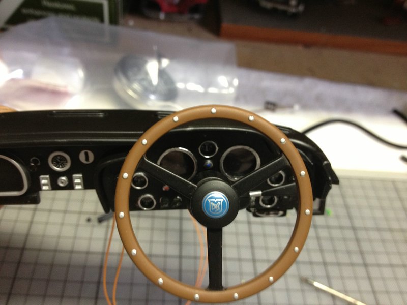

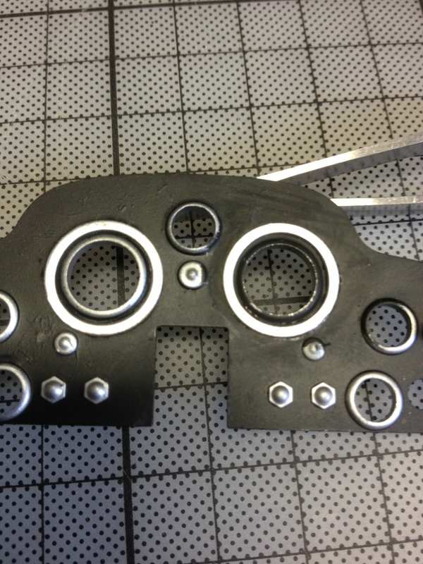

Und so sieht es mit eingebauten Gurten aus

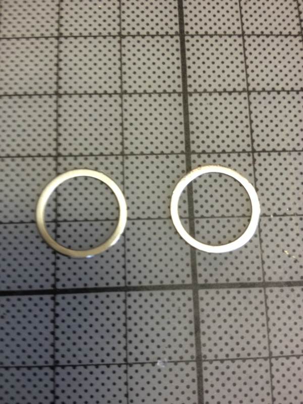

Ich habe mich nun doch entschlossen, die Hauptarmaturen zu vergrößern. Aber woher die Chromringe nehmen.
Als erstes hatte ich an sowas gedacht
Der Ring auf der Druckkappe des Kugelschreibers erwieß sich aber auch als zu klein. Zum Glück hat so ein Schreiber aber mehrere Teile
Von zweien habe ich den Ring vom Clip mit dem Dremel abgeflext und verschliffen
Dann die Ringe auf das Armaturenbrett geklebt. Die trocknen gerade
Als nächstes wird das innen überstehende Plastik herausgefräst
Bis bald
Ingolt
thinkbig
96
Donnerstag, 18. Juli 2013, 19:42
Hi Ingolt..NEIN!! Dann lieber Rohrmaterial aus Alu oder Edelstahl. Selbst da könnte man die Wandung noch weiter ausdünnen, was originalgetreuer rüberkäme.
Cheers
Michael
  • »INGOLTB« ist der Autor dieses Themas
Beiträge: 449
Realname: Ingolt
Wohnort: Winsen/Luhe
97
Freitag, 19. Juli 2013, 11:05
So Michael, ich habe die Ringe noch etwas beschliffen
Ich denke, so geht es. Aber das Macro ist ja echt grausam. In Original sieht das Ganze Besser aus. Ach ja, Kippschalter aus Stecknadeln und Kabelisolierung sind auch noch dazu gekommen
Bis bald
Gruß Ingolt
thinkbig
98
Freitag, 19. Juli 2013, 11:24
:ok: :respekt:

Noch ein paar Anmerkungen zu den Armaturen:Für die neuen Zifferblätter habe ich die Dateien genommen, die Gottfried mir geschickt hat. Nochmals vielen Dank dafür. Ich habe nicht die graphischen Darstellungen genommen, sondern die abfotografierten, dadurch wirken die Instrumente auf den Fotos etwas dunkel. Ich denke, mit Hintergrundbeleuchtung sieht das dann ganz anders aus. Die alten Decals auf der durchsichtigen Trägerplatte ließen sich leicht mit dem Fingernagel abkratzen. Mit Lösungsmittel hab ich mich da nicht rangetraut. Die neuen habe ich am Computer auf Overheadfolie ausgedruckt, grob ausgeschnitten und mit Revell Contacta Clear aufgeklebt. Die Größe konnte ich so aus der Originaldatei verwenden und brauchte nicht zu scalieren

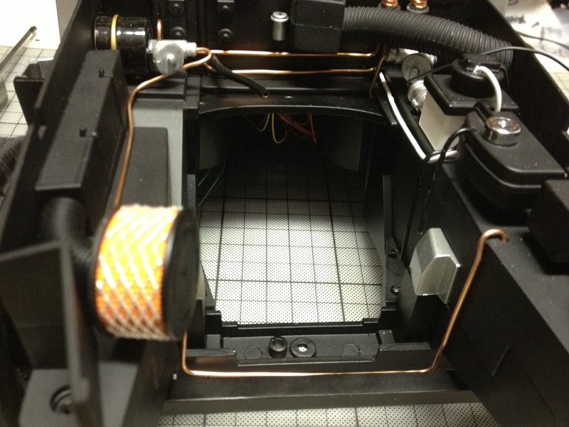

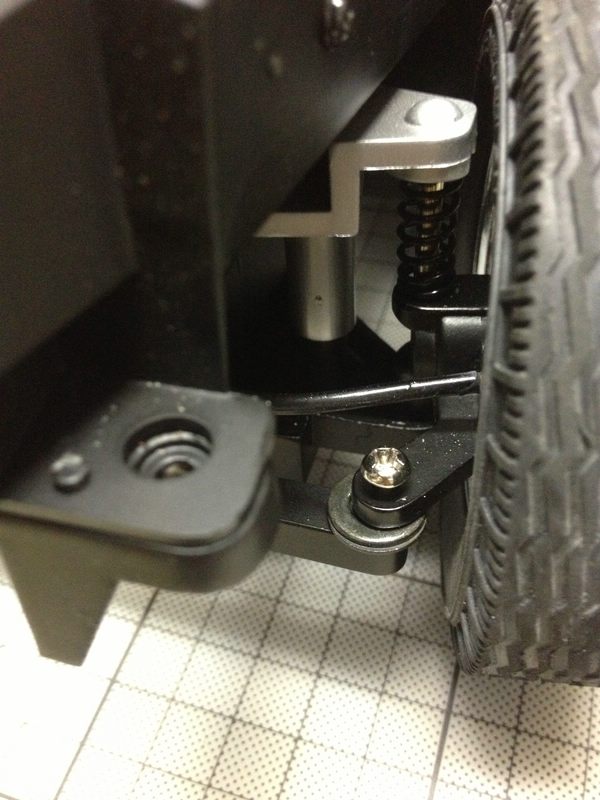

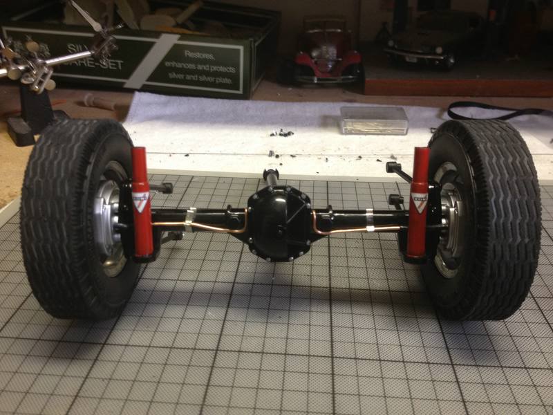

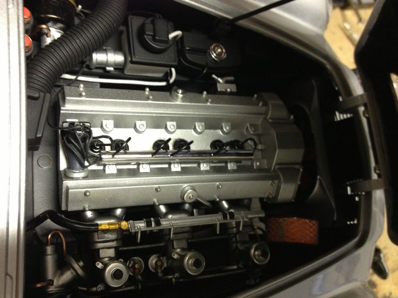

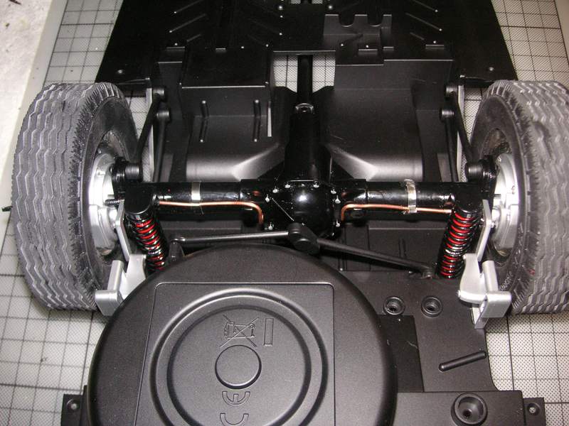

nach der letzten Lieferung konnte man ja einiges schaffen. Ich habe die Vorderachse komplettiert, die restlichen Bremsleitungen verlegt, Bremsschläche ergänzt, die Motorraumwände eingebaut und den Motor eingesetzt und endverkabelt,
Auf diesem Foto kann man einen Bremsschlauch erahnen. Zwischen Achsschenkel und er gezahnten Stange, die die Räder verbindet, habe ich auf beiden Seiten Unterlegscheiben eingesetzt, da diese sonst zu viel Spiel hat und das Zahnrad der Lenksäule immer an der Zahnstange überspringt. So geht es ganz gut.

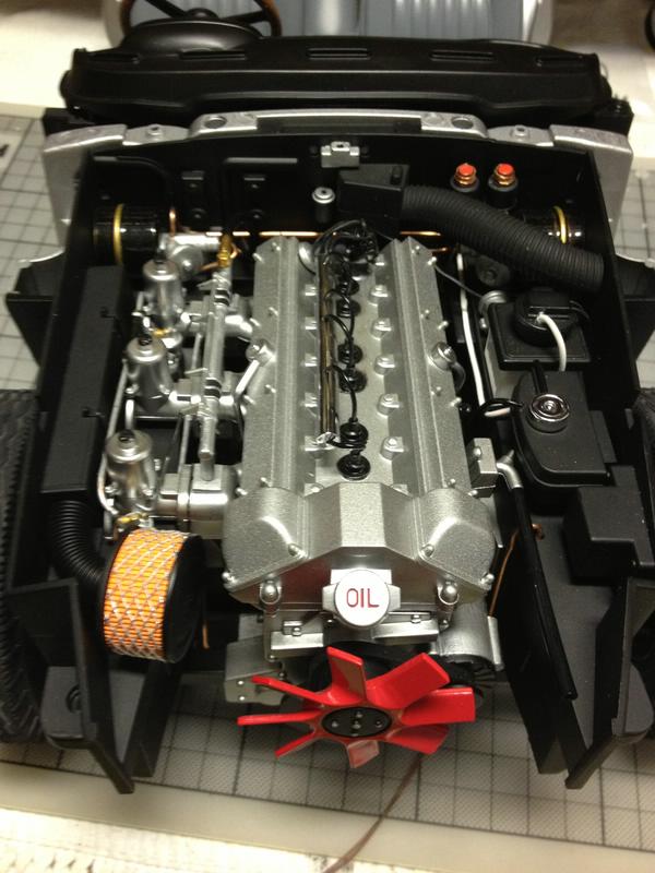

Dann die Motorraumwände
Im Gegensatz zur Bauanleitung habe ich die drei Teile nicht getrennt; wäre auch durch die verlegten Leitungen kaum möglich gewesen. Das Einsetzen funktioniert auch im Ganzen einwandfrei.
Dann den Motor rein und das Kabel von der Zündspule an den Verteiler und die Leitung an die Vergaserbatterie angeschlosen.
Sieht doch schon ganz gut aus. Zur Probe habe ich mal das Karosserievorderteil aufgesetzt. Geht nur, wenn man die Rammhörner nach vorne zieht. Und so sieht es aus.
Ach, noch was. Seit bloß vorsichtig mit den Kabeln. Die Lötstellen sind extrem schwach. Bei mir haben sich welche gelöst und ich mußte neu löten. Hoffentlich funktioniert nachher noch alles.
Bis zum nächsten Mal
Gruß Ingolt

nach längerer Zeit mal wieder was zum Aston. Da ich , aus welchem Grund auch immer, beim letztem Rad das Einspeichen falsch angefangen habe und manchmal drauf und dran war, alles in die Ecke zu schmeißen, habe ich entspechend lange gebraucht, die Hinterachse fertig zu bauen. Aber hier ist sie
Als ich mit dem Chassis weiter mache wollte, hatte ich plötzlich wieder ein loses Kabel in der Hand. Also alles wieder auseinander, Motor raus, Spritzwände raus. Innenraum und Armaturenbrett raus undas Kabel wieder angelötet.
Hoffentlich funktioniert nachher alles. Ich habe jetzt alles wieder zusammengebaut; vielleicht komme ich morgen noch dazu, etwas weiter zu machen, denn am Montag geht es für zwei Woche inden Urlaub.
Gruß Ingolt

Hinterachse
Super Ingolt, sieht toll aus.
Kannst Du mir die Koni-Auafkleber zumailen ?
LG Gottfried

117
Sonntag, 22. September 2013, 09:09
Hallo Gottfried,
einfach bei Google Bildersuche Koni eingeben, kopieren und in gewünschter Größe ausdrucken. So habe ich es gemacht.
Gruß Ingolt

118
Dienstag, 8. Oktober 2013, 16:36
nach längerer Schaffenspause, auch urlaubsbedingt, geht es heute weiter.
@ Gottfried: Du hast sehr schön die Probleme mit dem Vorderwagen beschrieben und wie Du sie gelöst hast. Hattest Du die gleichen oder ähnliche auch mit dem Heckteil? Ich bin am verzweifeln, weil ich nicht weiß, wie ich 3 von den 6 Schrauben anbringen soll; sie fassen nicht und ich weiß nicht, wie ich die Bauteile weiter zusammen bekomme. Die grün bezeichneten Schrauben sind drin, da wo die roten Pfeile hinzeigen, fehlen sie.
Hast Du eine Idee? ich wäre echt dankbar.
So, und hier noch ein Teil ohne Probleme; der Unterboden mit eingebauter Hinterachse.
Gruß Ingolt

119
Mittwoch, 9. Oktober 2013, 12:11
Passgenauigkeit Heckteil mit Dachpartie
@ingolt, ja ich hatte die gleichen Probleme wie Du.
Scheinbar haben wir beide ein Heckteil oder eine Bodengruppe erhalten die in der Fertigungstoleranz etwas aus der Reihe fällt.
Ähnlich wie beim Vorderteil habe ich beim Heckteil auch die Löcher etwas aufgebohrt, aber nicht durchgebohrt.
Dadurch hatte ich mehr Spiel beim zusammenfügen und auch korrekte Spaltmaße.
Zwei von den sechs Schrauben habe ich auch nicht mit einem vernünftigen Drehmoment einschrauben können.
Das Problem ist - Die Löcher für die Schrauben im Heckteil haben kein Gewinde. Die Schrauben halten nur durch Reibung.
Hinzu kommt das der Durchmesser knapp an der Grenze ist. Einmal übergedreht, dann hat sich das erledigt.
Lösung: Aus dem Fundus der Reserveschrauben habe ich Schrauben genommen die etwas größer vom Durchmesser waren
und, vor allem, ein Selbstscheidendes Gewinde haben. Das hat wunderbar funktioniert.
Ich kann davon leider keine Bilder mehr einstellen da das ganze schon zusammen gebaut ist. Und gerade bei dieser Art von
Verbindung ist ein häufiges zerlegen und zusammenbauen für die Festigkeit der Verbindung sehr Schädlich.
Wenn die Schraube nicht überdreht ist, sondern gar nicht greift, solltest Du die Schraubenlöcher und Teil 81 mit einer
Anreißnadel oder ähnlichem zentrieren.
Ich hoffe das hilft Dir erst mal weiter. LG Gottfried
weissnix
120
Mittwoch, 9. Oktober 2013, 12:25
hi ingolt, den fortschritt finde ich einfach toll mit all den details - der neid kann einen fressen... ;)
ich weiß nicht, ob ich das schon bei dir erwähnt habe, die bremsbacken an der hinterachse sind bei dem "bausatz" leider verkehrt, abhilfe kannst du "relativ" einfach schaffen:
beide räder und beide kompletten bremsscheiben abnehmen und seitenverkehrt montieren - dadurch befinden sich die bremsbacken dann vorne, so wie es gehört -
wegen der radflügelmuttern brauchst du dir keine sorgen zu machen, die sind auf der einen seite ohnehin falsch, da vier gleiche geliefert wurden aber diese pro seite anders aussehen - da kann man ohne neubau nichts machen...
der komplizierte weg wäre, die komplette bremsanlage zu demontieren und mit neuen schraublöchern versehen nur die bremsbacken zu "übersiedeln -
man muß das nicht machen, aber bei so feinen details wäre es schade, wenn dann die bremsen falsch rum wären...
8| noch was fällt mir auf, wenn du nicht koni federn gemeint hast, dann sollten die aufkleber weg und die roten dinger möglichst in stealth-schwarz und unsichtbar lackiert sein -
das auto ist mit der sogenannten "selectaride" technologie ausgestattet, die vom fahrersitz aus die dämpferhärte einstellbar macht (jaja, und das in den 60ern...),
d..h. es hat keine stoßdämpfer im eigentlichen sinne sondern nur federn, die silbernen doppezylinder mit dem dünnen stäbchen, das achse und boden verbindet - das sind die eigentlichen öldämpfer der verstellbaren selectaride-anlage...
hier kann man manches von dem erkennen, wovon ich schreibe:
https://www.motor-klassik.de/bilder/asto…rn-4009321.html
sorry für die späten tipps... eaglemoss hat leider an allen ecken und enden geschludert und fast so viele fehler eingeschleust, wie es teile gibt... :bang:
