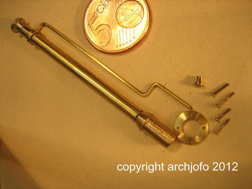

Was einem nicht so alles einfällt, bevor man in den Keller muss ... ha ... noch was gefunden und zwar Bilder vom Kombüsenkamin.

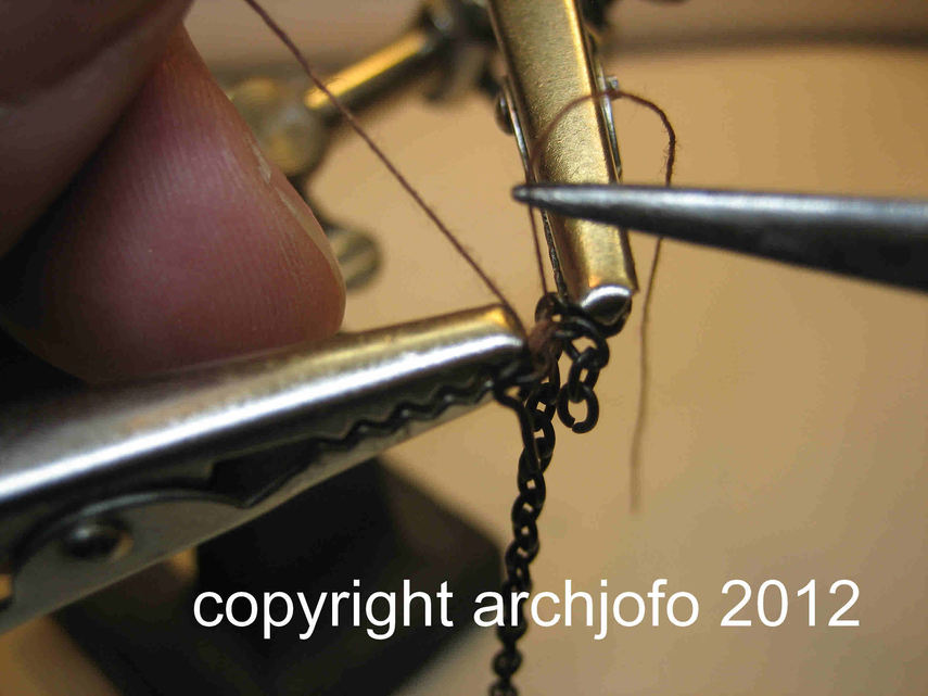

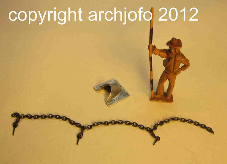

Sorgleinen und Hennegat
Bei rauhem Seegang bestand durchaus die Gefahr, dass das Ruder aus den Scharnieren gehoben wurde. Um das Ruder nicht zu verlieren sicherte man es mit den sogenannten Sorgleinen, die aus Tauen oder wie hier bei der La Créole aus Ketten bestanden haben. Die Befestigung erfolgte mittels Ringbolzen am Heck. Die Ketten waren mit Hilfe von Zurrings an den Ringbolzen abschnittsweise befestigt und führten zu einem Ringbolzen am Ruder.
Die anderen Enden der Ketten waren jeweils steuer- und backbords über ein Tau an der Rumpfwand nochmals gesichert. Diese Taue wurden durch Ringbolzen geführt.
Hier ein Bild, wie ich gerade versuche das Zurring zwischen dem Ring des Ringbolzens und dem Kettenglied der Sorgleine (Kette) herzustellen.

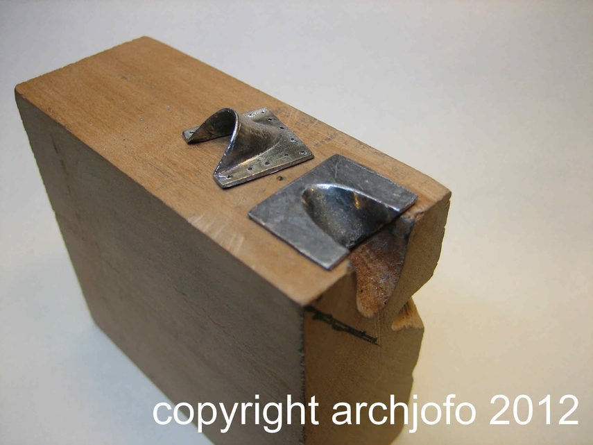

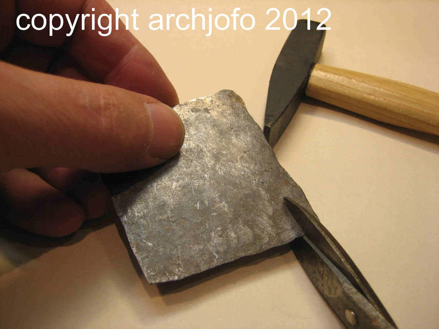

Um das Eindringen von Seewasser in das Hennegat zu verhindern, war dieses bei der La Créole mit einer Bleiabdeckung versehen.
Für das Modell fertigte ich diese Abdeckung ebenfalls aus Bleiblech, etwa 0,8 mm dick. In einer entsprechenden vorgefertigten Negativform konnte ich das Bleiblech, welches bekanntlich sehr weich ist, mittels Hammer und einem Messingrohr in die erforderliche Form bringen.
Die Hennegatabdeckung werde ich vor dem Einbau noch mit Zaponlack behandeln.
Hier noch ein Bild einer Sorgleine mit dem Hennegatverschluss vor dem Einbau.
Fortsetzung folgt …

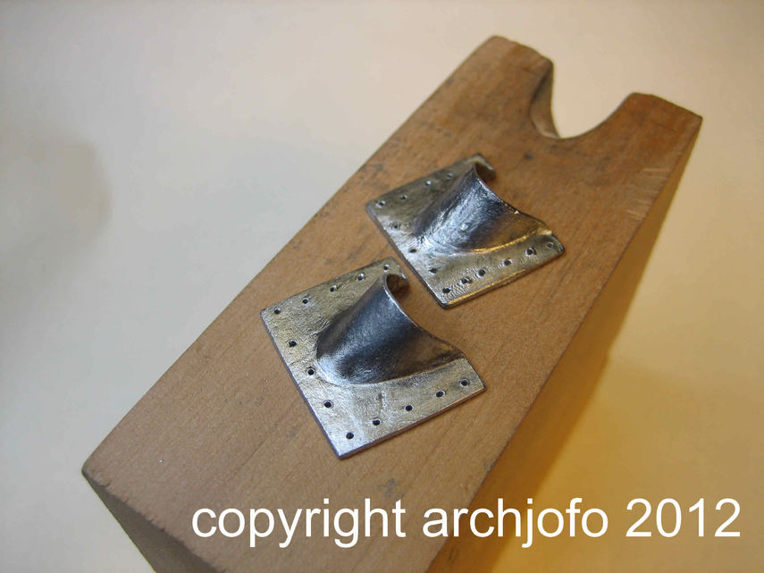

Hennegatabdeckung auf ein Neues …
Ganz zufrieden stellte mich der Hennegatverschluss für meine La Créole noch nicht, insbesondere die Bohrungen für die Befestigung sind sehr unregelmäßig angebracht.
Mit der Negativform war es jedoch ein leichtes, einen weiteren Hennegatverschluss herzustellen. Auf dem mittleren Bild ist links die neue Hennegatabdeckung zu sehen.

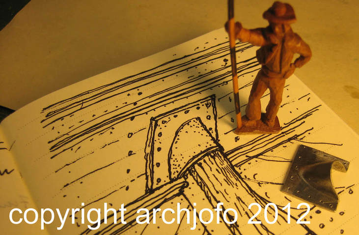

Das letzte Bild zeigt eine Skizze, wie dieser Verschluss den Ruderkopfschaft umschließt.
Fortsetzung folgt …

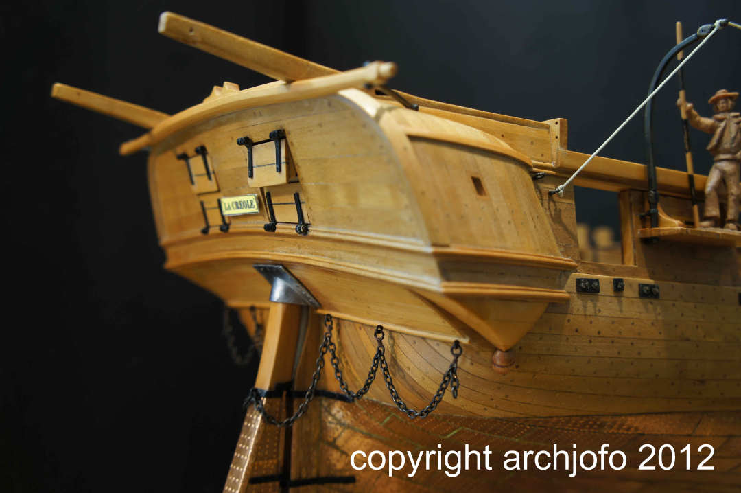

Sorgleinen, Hennegat und Diverses am Heck – Fertigstellung
Zum Abschluss dieser Bausequenz noch ein paar Eindrücke vom Heck der La Céole.
Auf dem ersten Bild sind die noch nicht versenkten Bolzen zur Befestigung der Hennegatabdeckung zu sehen. Bei den weiteren beiden Bildern ist zu erkennen, dass der Großbrassenausleger mittlerweile auch bereits montiert wurde.
Es fehlen noch zwei Drehbassen, je Schiffsseite eine. Diese werden später montiert.
Das Namensschild der La Créole habe ich provisorisch aus Karton gefertigt, um zu sehen wie es wirkt. Ich werde versuchen dieses Schild als Ätzteil aus Messing zu besorgen.
