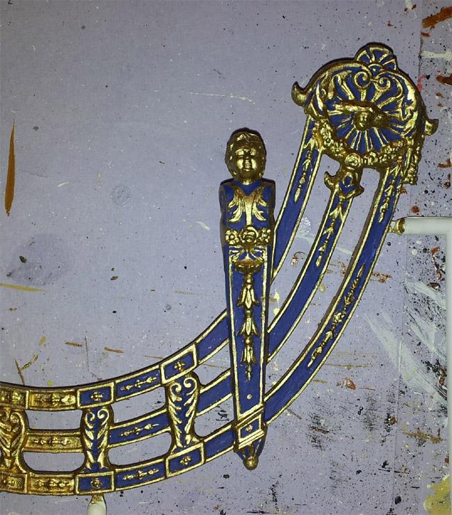

Bis es endlich mit meiner Kanonentakelung vorangeht mal eben ein Häppchen zwischendurch... also 3 Abende und wie man sieht immer noch nicht fertig bemalt.

aber, wie du siehst, hat sich die muehe gelohnt! sehr schoen!
LG roland

Das Ergebnis spricht für sich. Gefällt mir sehr...

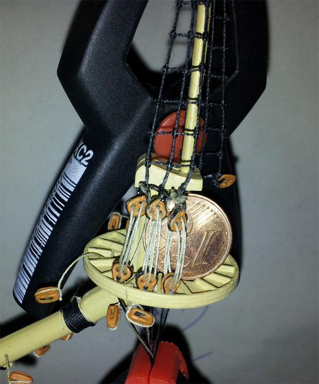

Was für ein gefriemel mit den Taljereep und dem wackeligen Bugspriet. Die Webleinen kommen bei dem nicht so gut zur Geltung, da die Wanten an der Stelle nur ein 0,5er Garn. Hier mal ein Foto vom derzeitigen Stand zweite Seite fehlt noch. Und auf die Gefahr hin, dass ihr alle möglichen Fehler findet frage ich mit voller Absicht: Wer findet den absichtlich eingebauten Fehler ( Gemeint ist nicht der rechte obere Taljreep, der etwas zu niedrig ist. Aber besser gings nicht nachdem mir das Garn da gerissen ist :bang: )

jaaaaaa, das wird schon! ich haette evtl auch mit den wanten am grossmast angefangen. da bekommt man fuer's knuepfen ein besseres gefuehl
und es stellt sich schneller ein gutes ergebnis ein. die kleinen fummelwanten sind generell etwas heikel!
ich haette wahrscheinlich auch duenneres garn fuer die webleinen genommen!
was meinst du?
LG der roland

Kann doch net mit Grossmast anfangen, da das Deck noch nicht fertig, da Kanonen noch nicht getakelt, da Blöcke morgen endlich kommen ;)
Die Webleinen sind übrigens mit 0,25er gefertigt

Guten Morgen allerseits,
auch wenn ich mich unbeliebt mache, aber 0,25 mm für die Webleinen ist m.E. viel zu stark.
Das waren dünne Dinger. Ich werde bei meiner Ausführung auf 0,15 mm vielleicht sogar noch darunter gehen.
Und die Wanten nicht zu dick, an denen sollte man sich ja festhalten können, wenn die Webleinen einmal reißen sollten.

eingebauten Fehler
Du hast das untere Auge der unteren Jungfern zweckentfremdet. Es ist doppelt belegt. Eigentlich sollte der Stropp die Jungfer halten...........
107
Dienstag, 13. November 2012, 08:37
eingebauten Fehler
Fast korrekt. Ich hab das auch bei den oberen Jungfern gemacht. Nachdem ich mit fluchen 4 Jungfern umwickelt habe und beim einsetzen 2 wieder rausgehüpft sind :!! stand ich vor der Frage alle Jungfern gegen Holzerne auszutauschen ( wieder n Fuffy futsch und ich hab nur runde mit 2,5mm gefunden ;( ) oder eben zu tricksen. Nach einem ersten probieren halten die viel zahlreicheren 3,5mm Jungfern ganz gut. Ich hab also nun bei den kleinsten einen schwarzen Strich um die Jungfern gezogen und das Garn an der betreffenden Stelle mit dem Holzbraun bemalt (aber eben bisher nur oben, untenfolgt noch. Auf dem Bilder ist sogar noch der Kleber feucht). Und ich finde trotz Vergrößerung muss man schon genau wissen, was man sehen muss.
Bei den Webleinen hab ich mir zum Spass überlegt wie diese wohl mit hellem Garn aussehen würden. Was haltet ihr davon? :idee:

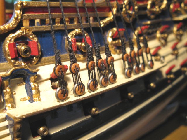

Meine kleinen Scheisserchen sind da, die 2mm Blöcke für die Kanonen... :tanz: Also statt der 3,5mm nun die 2,5mm Blöcke (gemessen)
Sag mal, grad `ne Frage, seh ich das richtig, dass Du die Wanten direkt am Modell mit den Taljereeps spannst?
Das kannst Du Dir nämlich auch wesentlich einfacher machen, indem Du Taljereep und Jungfern (evtl. schon mit Rüsteisen, je nach Modell) außerhalb vom Schiff in einer kleinen Vorrichtung vorproduzierst, so etwas zum Beispiel:
Das Ganze mit Sekundenkleber versteifen und die Wanten später einfach mit mit dem Wanttau spannen, das um die Wantjungfer rumgeht. Da tust Du Dich wesentlich leichter mit und sparst auch Zeit, zudem hat es auch den Vorteil, das alle exakt gleich lang werden.
