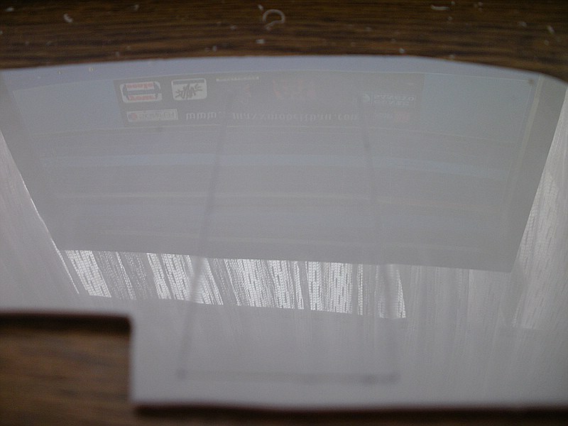

Der Skyline wurde heute zum zweiten Mal lackiert. Wieder ein Fiasko. Der Lack sieht schlimmer als beim ersten mal aus. :motz:
Die Tage werde ich den Skyline wieder entlacken und noch mal lackieren.
Der Skyline wird mich nicht klein kriegen. Der nicht! :motz:
Morgen versuche ich Bilder nach zu reichen.

Hier die versprochenen Bilder.
Die Lackierung ist grausam.
Momentan bin ich vom Skyline etwas angepisst und werde jetzt erstmal wieder den T3 rauskramen.

Hallo Lukas du sag mal welche grundierung und welchen Lack benutzt du??
Lg Sascha
94
Freitag, 25. Januar 2013, 22:30
Ich benutze Grundierung und Farblack von Faust aus dem Praktiker.
95
Freitag, 25. Januar 2013, 22:36
Schei* Lack den wir da verkaufen. Verstehe eh nicht warum wir den im Sortiment haben.
Die Matten Lacke von Faust sind ganz ok aber die Glanzlacke brauchen Wochen um richtig trocken zu werden.
Mfg Max

Für alte Fensterdarstellungen scheint der Lack ja bestens geeignet zu sein.
Aber Lukas, kann es sein, dass dein Schleifpapier zu grob ist, auf der Motorhaube sieht es aus, als wenn do ordentlich Riefen reingeschliffen sind.
Und gibt es auf der Dose vielleicht eine Temperaturempfehlung?

Freitag, 25. Januar 2013, 22:50
Ich nutze 600er Schleifpapier.
Die Riefen können vom Transport von der Lackierkabine bis nach Hause stammen.
Lackiert habe ich den Skyline in unserer alten Wohnung, dachte auch, dass dort die geforderten 15°C herrschen.

Moin Lukas,
das ist ja sehr ärgerlich. Aber es ist noch kein Meister vom Himmel gefallen ;)
Ich denke aber, dass 600er Schleifpapier zu grob ist. Geh doch mal in eine Lackiererei und frage ganz höflich, vielleicht bekommst du ja welches (mindestens 1500er aufsteigend). Ich habe letztens 5 Bögen einfach geschenkt bekommen.
Hast du die Dose vor dem Lackieren aufgewärmt? Ich stelle sie immer auf die Heizung, denn dann fließt die Farbe besser.

Die Kratzer sind doch unter dem Lack und 600er dürfte etwas grob sein. Viele schleifen hier mit über 1000 und dann nass.
Und der Transport bei diesen Temperaturen ist mal abgesehen von der Raumtemperatur beim Lacken bestimmt frischem Lack auch nicht zuträglich.
Da ich auch draussen lackiere, warte ich mit meinen Modellen auch, bis es wieder wärmer wird.

Ich denk mal, das sich die beiden Lacke nicht vertragen.
Probier das mal auf einem Stück Papier aus, ob da das selbe auftritt.

Hallo Lukas
Das schaut echt Übel aus.
Da Grundierung und Lack vom selben Hersteller sind sollten die miteinander verträglich sein und nicht so ein Lackbild abgeben.
Wie lange war den der Transport von der neuen zur alten Wohnung hin und zurück? Ich denke eindeutig zu lang.
Ich wärme das zu lackierende Teil sowie die Lackdose bei Zimmertemperatur vor, kurz raus ins Freie (ausser bei Regen oder Schneefall) , Lack drauf und wieder sofort zurück ins Warme.
Bedenke bitte auch das neuer Lack noch weich ist und erst aushärten muss. Daher ist ein Transport per Transport-Kiste nicht gerade geeignet.
Grüsse - Bernd

@ Clemens:
Montag nach der Schule schau ich im Baumarkt mal nach so feinem Schleifpapier.
@ Thomas:
Nach dem der Lack so aussah war es mir eigentlich sehr egal was auf dem Transport geschah. Runter kommt er eh.
@Frank:
Die beiden Lacke sind von der selben Firma. Auf der Farblackdose steht sogar "[...], Kunststoffe mit FAUST KUNSTSTOFFGRUND,[...] lösemittelhaltig vorbehandeln."Quelle: Faust Buntlack Spraydose Etikett
@Bernd:
Nach dem sich beim Lackieren so ein bescheidenes Ergebnis entwickelt hat, habe ich nicht mehr drauf geachtet was dem Lack noch zustößt. Und dass der Lack lange zum hart werden braucht, habe ich bei der ersten Lackierung gemerkt, nach 3 Tagen klebte der Lack noch.

Das ist der Fehler mein Lieber. Da musst du normale Grundierung nehmen.
Mfg Max
104
Sonntag, 27. Januar 2013, 11:09
Wieso muss ich normale Grundierung nehmen? Warum reicht die Kunststoffgrundierung nicht?

Hallo Lukas
Wenn ich das richtig lese ist Deine Kunststoffgrundierung wohl ein Kunststoffhaftgrund, in der Regel 'Klar'. Dieser wird üblicherseits vor dem eigentlichen lackieren von Autoteilen aus Kunstoff verwendet da dort, zum Beispiel Spiegel oder Stossstangen, es sonst sofort zu Lackschäden kommt wenn beim Fahren ein Steinchen dagegen schlägt oder ein Fussgänger den Spiegel unsanft wegklappt wenn mal wieder auf dem Gehweg geparkt wird.
'Richtige' Grundierung ist in der Regel Grau oder auch Rostrot und die ist geeignet um Modelle zu Grundieren.
Grüsse - Bernd
