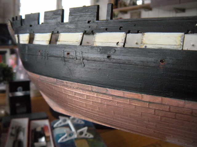

Hallo Jungens,
nach längerem rumexperimentieren mit dem Kupferrumpf bin ich mit der hier gezeigten Lösung zufrieden und kann mich nun endlich den weiteren Dingen widmen.
Roland hat Recht, es kommt immer darauf an in welcher Situation man sein Modell darstellen möchte - ich denke das ich schon die "schwimmende" Variante ganz gut getroffen habe.
Ein völlig mit Grünspan übersähter Rumpf vom Trockendock gefiel mir nicht so.
Ich babe versucht nach dem Motto "Grünspan nach Plan" ganz gezielte Kulturen zu züchten wie ihr hier sehen könnt:
Als nächstes werde ich die Beplankung des Oberdecks machen, so das es dann endlich einmal in die Detailarbeit gehen kann.

wird wegen dieser Farbe gerne und oft mit Grünspan verwechselt und völlig falsch bezeichnet ...
aber es ist kein Grünspan !!!
( Oft bildet sich auch nur schwarz-braune Kupferpatina. )
Diese Patinas sind nicht wasserlöslich ... werden vom Regen nicht abgewaschen ...
Kupferpatina sind ungefährliche Kupfer-(carbonat-sulfat-chlorid)-hydroxid-Gemische ...
es handelt sich um eine Art Korrosion ... mit Rost vergleichbar ...
und "nur" an der freien Luft ... damit die Reaktion mit dem dazu notwendigen Luftsauerstoff statt finden kann.
Beim Schiff gibt es demzufolge diesen Bereich der grünen Kupferpatina höchstens im Bereich oberhalb der Wasseroberfläche ...
oder natürlich wenn das Schiff im Trockendock liegt ...

da ich nicht so sehr darauf stehe, bilder vom eigenen modell in andere bauberichte zu stellen, mache ich das mit einem link
https://s7.directupload.net/images/121107/df9gf2l2.jpg
wenn man sich jetzt den gruenspan wegdenkt (so man ihn nicht will) , dann ist der rest das ergebnis nach etwa einem jahr, inklusiv
anfassen und saemtlichen anderen einfluessen. inzwischen steht das schiff seit 18 monaten in der vitrine und die bekupferung hat sich
nicht mehr veraendert. und bei meiner körry ist die bekupferung ja noch total unbehandelt
https://s1.directupload.net/images/121214/pgiyppur.jpg
und auch da ist nix passiert beim anfassen....und ich fass das maedel oft an :D
es grusst david copperfield
117
Samstag, 15. Dezember 2012, 20:06
Euer Ehren .. Einspruch !
die Folie, so wie gekauft, war doch auch mit Lack versiegelt und glänzte schön metallisch ...
Kupfer pur ... und ohne, daß sie deswegen wie aufgepinselter Lack wirkt
Die sich bildende "schöne" Patina ist nur für einen bestimmten Zeitraum schön ... (mein Empfinden)
die lebt mit Dir und dem Schiff ...
und schreitet immer weiter voran ... gnadenlos ...
das geht gaaanz langsam ... unmerklich ... manchmal viele Monate ...
genauso wie ein neues Kupferdach oder Dachrinne gaaaanz langsam schwarzbraun wird ...
an der einen Stelle schneller ... an der anderen langsamer ... ganz selten auch mal mit grüner Patina ..
aber ich habe noch kein einziges erlebt bei dem das mittendrin mit einem schön anzusehenden metallischen Glanz gestoppt hätte
Unterschiedlich ... je nach Wetterlagen und natürlicher Luftfeuchtigkeit ...
mal langsam ... mal schnell ,,, und läßt sich durch absolut nichts aufhalten ...
( na vielleicht in einer hermetisch verschlossenen Vitrine mit Luft trocknenden Substanzen )
Dadurch, daß es soooo langsam geht merkt mans irgendwie gar nicht ....
und eines Tages bemerkst Du dann halt, daß der "schöne" Metallton ganz verschwunden ist und nur noch die Patinaschicht da ist ...
wie ein alter Topf ...
Das passiert immer ...
und dann ist eben der schön geputzte metallisch glänzende Topf ... die ungeschützte Kupfermünze ...
oder eben auch der Schiffsrumpf des Modells nicht mehr wirklich schön anzusehen
das sieht dann nur noch aus wie ein Schiff im Trockendock ...
hat aber nichts mehr mit dem ursprünglichen "Betriebs"zustand zu tun ...
denn beim echten Schiff gibts ja das Wasser das den frischen Metallton erhält ...
in der Vitrine ist das mit dem Wasser schwierig ... und bedarf eben einer anderen Maßnahme
Der Vorteil von Klarlack, egal ob matt, semimatt oder glänzend, ist es diesen Oxydations-Vorgang zu einem bestimmten Zeitpunkt
kontrolliert stoppen zu können
Die Constitution gefällt mir mit dem Rumpf, so wie er jetzt ist sehr gut ...
nur noch mit brauner Patina mag ich es mir nicht gerne vorstellen
Markus
118
Samstag, 15. Dezember 2012, 20:21
PS: Schöne Bilder ...
wenn das wirklich Kupfer ist bei dem Du den Schutzlack abgeschliffen hast dann mach in regelmäßigen Abständen Doku-Bilder ...
erst dann bemerkst Du den Vorgang ...
kein blankes Kupferstück bleibt wie es ist
Markus
