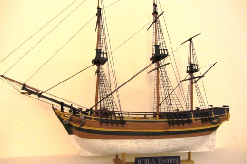

104
Mittwoch, 25. Juni 2014, 20:26
N'Abend wieder mal,
ist ja doch wieder ein ... öhh ... büschen her dass ich aktiv gewesen bin, aber da wir im Urlaub in der Nähe von Kiel waren, hat mich ob der gesichteten Segler wieder das Fieber gepackt. Flugs daheim an den Tisch gesetzt und an meiner Kokosschale weiter gepfriemelt ...

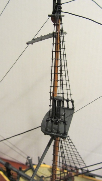

Nach kurzer Bestandsaufnahme habe ich meine Winker-Krabbe (schönes Wort @ Röler) angeschmissen und die Webleinen an den vorderen Wanten weiter geklebt. Hat nicht allzu lange gedauert und die Knubbelfingerchen waren wieder in Übung. Dann auch gleich an die verbliebenen Wanten an Fock-, Groß- und Besanstenge geschmissen ....auf den Bildchen schaut die Klebermenge, die ich zum Fixieren der Knoten benutzt habe irrsinnig viel aus, aber in Natura sieht man das fast nicht. Trotzdem voll schockiert ob der "Baaaadzerei" wenn ich auf die Makros sehe :bang:
Aber seht an den Bildchen:
Spannend war soweit, die Stengen beim Spannen der Wanten nicht zu verbiegen - da ich die Wanten paarweise gespannt habe, haben die "Plastikstäbchen" doch das eine oder andere mal Ballett getanzt. Hat dann aber doch ganz gut funotioniert, und nach den fehlenden Webleinen kommen dann die Pardunen sowie der Rest des stehenden Guts!

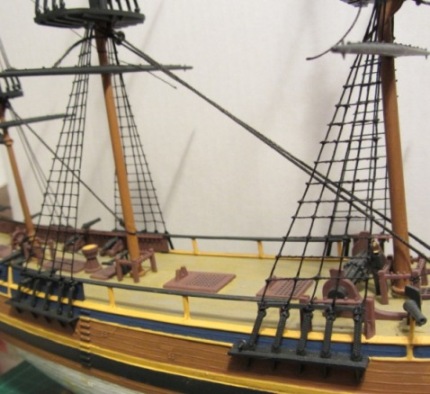

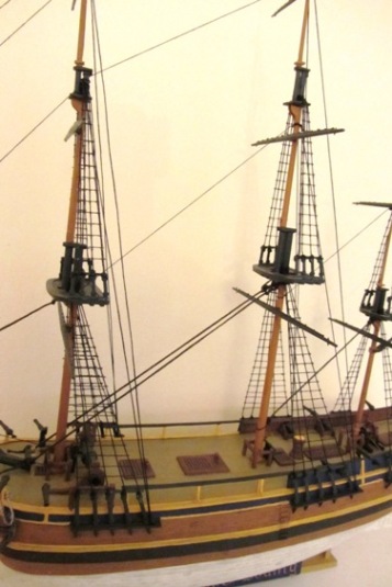

Hoffe, Ihr seid gnädig mit Eurer Beurteilung ..... denke, bald wieder mit einem Update der fleißigen Krabbe aufwarten zu können ... wenn ich die anderen BBs so durchforste fühle ich mich ja echt eher unterbemittelt - so viele tolle Modelle und einfache herausragende Fertigkeiten. Da gibbet es einiges zum Abkucken!

Yogibär

Mittwoch, 25. Juni 2014, 21:02
sieht doch gleich besser aus :ok:

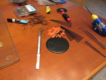

Andi :ahoi:

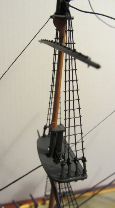

Fertig: RC: surprise 4 1:100
106
Donnerstag, 26. Juni 2014, 10:26
Hey, diesen Bausatz hab ich auch noch auf Halde. Falls ich jemals meinen Ausflug in die Holzmodellbauerei zu einem irgendwie gearteten Abschluss bringe, werde ich mich vielleicht da dran machen. Und vorher diesen Baubericht ganz genau durchsehen. Wie Jolly Roger träume ich dabei von einem Dio. Allerdings weniger das Aussetzen von Bligh, sondern eher so vor Anker in Tahiti, mit ein paar Auslegerkanus voll hübscher Hula- ...
Nee, ich muss ja familientauglich bleiben!
107
Donnerstag, 26. Juni 2014, 20:20
yogibär ist back :thumbsup:

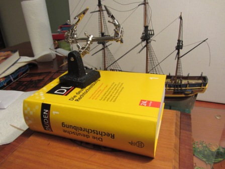

Da ich heute drei eher unerfreuliche Steunden beim Zahnarzt verbracht hatte - und somit für die Arbeit außer Gefecht - konnte ich ein bißchen weiter krabben... Für die Interessierten habe ich noch mal zwei Bildchen geschossen; hat irgendwie was von Transformers, wenn man die Krabbe so rumwerkeln sieht ... hihihi :verrückt:
Die Krabbe fungiert als der Webleinen-Spanner und ~Fixierer. Damit kann ich dann sachte einige Tropfen Sekundeklebergel als Webleinenstegs anbringen ... nach kurzer Zeit hält das soweit, dass man abschneiden und an die nächste Webleine gehen kann. Die Überstehenden Garnstücke werden dann einfach abgeschnitten, so dass man (annähernd) den Anblick einer geknüpften Wante erhält. Iss' natürlich net 100 Pro, aber in dem Maßstab so das Maximum was meine Nerven aushalten. :thumbup:

Sehenswert wird aber mit der Zeit der Tummelplatz für Kleber, Pinzetten, und Garnresten ....
Gottseidank habe ich kein Katzenvieh (ruhig Jungs - ich mag ja Katzen, aber halt net zu Hause), die würde sich da wie ne Schneefräse durchwühlen und ein glückseliges Dasein frönen....

Deutlich sind die Klebepunkte (ogottogottogottogottogottogottogottogott) zu sehen; ich werde diese aber mit Farbe übertünchen, und somit als Knoten faken. Was auch auffält, ist durch die Machart bestimmte seeeeeeehr straffe Ausrichtung der Webleinen ... im Detail schaut das eher falsch aus, aber in der Totalen für mein Empfinden ok ... da dies meine ersten selber gemachten Wanten/Webleinen sind, bin ich ganz zufrieden, und werde das bei der Bounty weitermachen, aber in Zukunft mal drüber nachdenken, was man anders machen könnte, ohne einen Rahmen zum Knüpfen zu verwenden. :idee:
