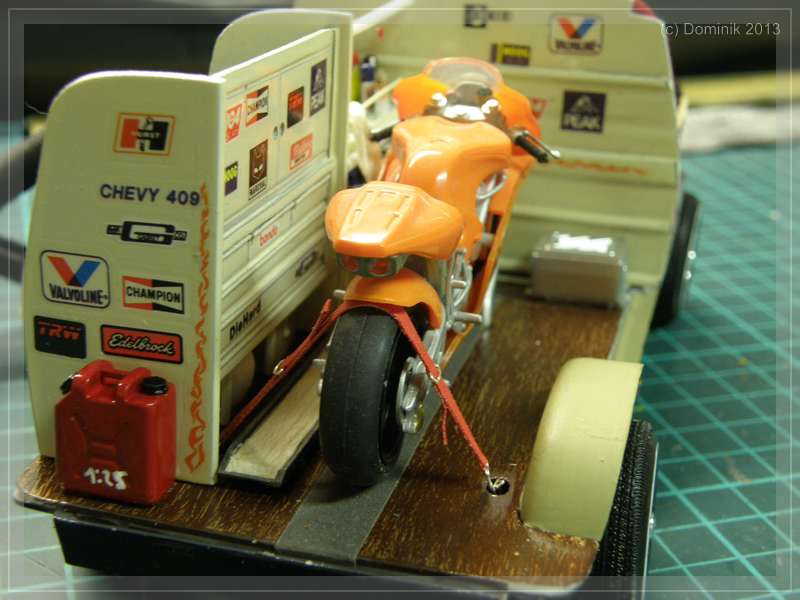

Mir hat die Verzurrung des Motorrades doch keine Ruhe gelassen und hab hin und her probiert. Ich habe mich daher entschlossen, das Ding raus zu Kanten und hab eine andere Maschine genommen. Sie hat eine Abstand zwischen Rad und Kotflügel, so kann ich den Gurt "realistischer" verspannen. Muss ihn nur ein wenig strammer ziehen, dann hält sie auch.
Bilder folgen dann ;)

Erst mal habe ich mich wie erwähnt für ein anderes Motorrad entschieden, um es ordentlich verzurren zu können.
Hier zwei Bilder davon:

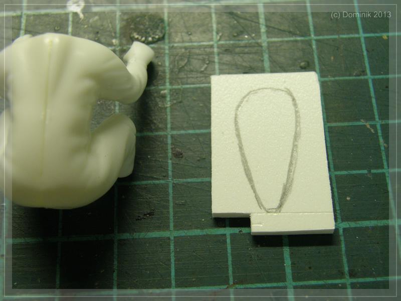

Schwieriger gestaltete sich das nächste Teil. Ich machte mich an einen Rückenprotektor.
Da ich "nur" eine Enduro ohne Schutzkleidung - quasi in kurzen Klamotten mit Badelatschen :abhau: - fahre, habe ich keinen Rückenprotektor. Ist nunmal so...(<- das mit dem Protektor! Selbstverständlich habe ich Schutzbekleidung :) )
Um Maß zu nehmen habe ich den Rest der Fahrerfigur zusammengeklebt und die grobe Form auf ein Weichplastikteil (ca 2mm stärke) aufgezeichnet...
...und ausgeschnitten
Dann grob in Form geschliffen und die Kanten angefast...
...und wie man sieht die einzelnen Teile angeritzt.
Nun habe ich mit einer Dreikantschlüsselfeile die vorgeritzten Kanten gefeilt:
Nach ein wenig mehr feilen, ausdünnen und verschleifen ist der Protektor ansehlich:

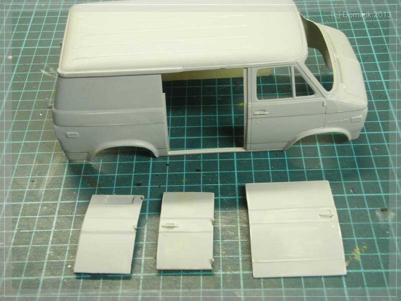

Eigentlich...ja, eigentlich nichts schlimmes.

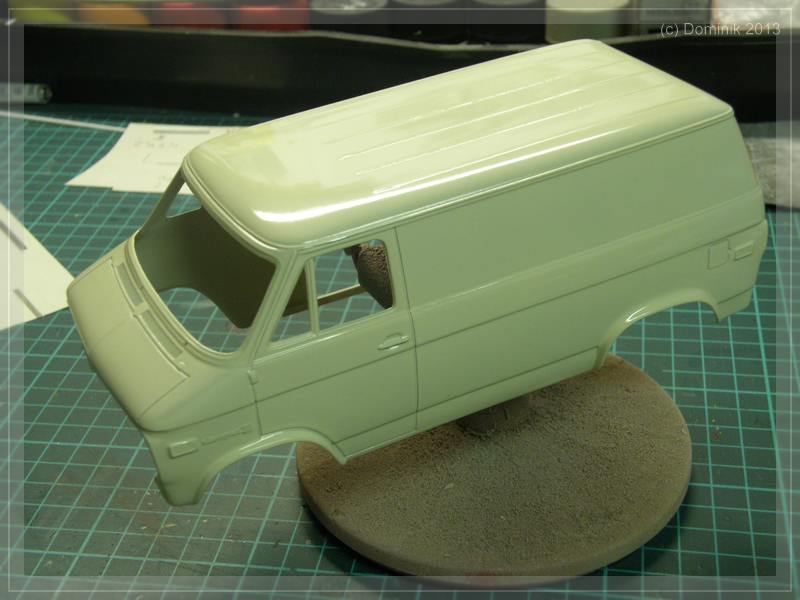

Ich habe den Van gefüllert und naßgeschliffen:
O.k., kann passieren. Es geht ja noch weiter...
Ein Problem, wenn die Schiebetüre bewegt werden soll, ist: wo greife ich ein, das ich sie "ausklappen" und dann soweit schieben kann, bis ich mit meinen Griffeln weiter auf machen kann?
Ein stabiler Griff muss her, mit dem angegossenen klappt das nicht.

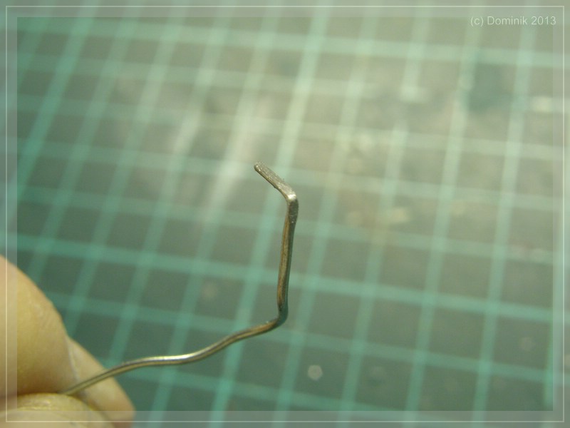

Einen 1mm-Stahldraht zur Hand,...
...etwas abgelängt und "aus rund wird eckig" gefeilt:
Dann habe ich den Schiebetürgriff in den Messschieber genommen...
...den Draht abgewinkelt und weiter zurechtgefeilt:
Als nächstes bohrte ich am Griffdrehpunkt ein Loch und entfernte den original Griff:
Jetzt den Draht eingesetzt...
...auf der Innenseite entsprechend abgewinkelt und verkleidet...
...so dass er in waagerechter Position verharrt. Wie vorher eben, aber nur Stabilergriffig und etwas beweglich.

Schön blöd - ist doch das Schiebetürenproblem noch nicht behoben :bang: :rot:
Naja, ist nunmal so.
Da war der Schaffensdrang etwas höher und ein Problemchen ausgeblendet. Hatte halt einen Lauf... :pfeif:
Die Karosserie lag dann bei Seite, der Firlefanz wurde in den Trockenphasen gebastelt.
Heute nahm ich sie wieder zur Hand. Nun war es ja so, das ich sie glorreicherweise schon lackiert habe :roll: , ohne nach zu denken, ob ich wegen der Schiebetüre nochmal ins Kunststoff eingreifen muß. :S
Ich habe eine simple Lösung gefunden :tanz:
Mein Problem war mal wieder, das ich mich zu sehr an der Originalmechanik verbissen habe. Da war es doch wieder gut, das ich die Karosserie lackierte und somit abgelenkt worden bin. Na, egal.
Zur Schiebetüre :D
Ich dachte, "sie muß doch nur oben etwas weiter raus gehen....also wieso eigentlich nicht den Führungszahn links oben verlängert? "
Also ran ans Werk.

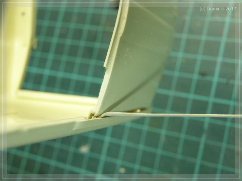

Zuerst habe ich mir einen Pappstreifen genommen und gebogen...
...der dann in die obere Schiene eingreifen kann:
Danach habe ich mir einen Plastikstreifen her genommen, ebenfalls so gebogen und...
...testweise eingesetzt:
So hebt die Schiebetüre ausreichend ab, sie sollte am Rad vorbei kommen.
Die Schiene innen musste ich nur insofern abändern, das die Schiebetüre in Endlage eingeklappt werden kann :cracy: ...
Den Führungszahn habe ich dann verklebt, verstärkt und ein wenig den Winkel abgeflacht:
Nicht schön, aber selten und ausbaufähig - sollte ich das nochmal machen:

Dazu einfach die erste Lackschicht mit 400er angeschliffen, die Fuseln, Macken etc. ausgeschliffen und wieder mit Hellelfenbein rüber.
Das vorläufige Ergebnis:
Ist doch schon mal nicht schlecht für den Anfang :grins:

Ich habe "fix" :pfeif: mal die Airbrush geschwungen und (fast) die Karosserie fertig.
Nur ein Zwischenstand, damit es kommende Woche nicht so langweilig wird:
Ja, ich weis...die Seiten sind nicht gleich.
Als nächstes wird ein sauberer Übergang an den Kanten geschaffen, ein wenig Basislack beilackiert, BMF freigelegt, geklarlackt, Scheibengummis ran,......und so weiter...
Ach so, da war noch was:
[...]Die 2-takter hat oder besser gesagt gefällt mir von der farbe schon besser, weil sie besser dazu passt. Mal schauen, vielleicht bastel ich sie um, das sie "zum Verzurren" geht. Ein wenig verfeinert soll sie sowieso werden.[...]
Die jetzige hab ich umlackiert, also auch rot, das sie besser zum Van passt. So kann sie an Bord bleiben. Mit dem Orange konnte ich mich nicht wirklich anfreunden.
