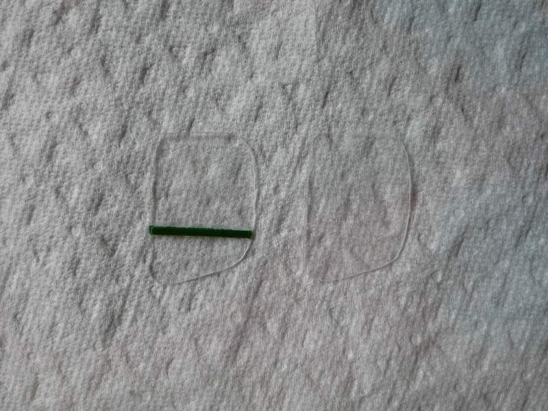

Fangen wir mal mit den Scheiben an. Dazu habe ich ein altes Scheibenglas als Muster auf eine Klarplatte gelegt und zugeschnitten:
Und so sehen die Scheiben im Vergleich Alt gegen Neu aus:
Für den Steg habe ich zwei Stück Profile an einen Giessast geklebt ...
... und diese dann grundiert und lackiert. Hiervon gibt es aber kein Extrabild :( .
Dann ist mir die Idee gekommen die Scheiben geöffnet darzustellen damit man später besser ins Innere schauen kann. Deshalb habe ich kurzerhand die Dreieckfenster abgeteilt und mit Klarlack eingeklebt, danach die auf Länge gekürzten Stege ebenfalls mit Klarlack und im Anschluss die runtergelassenen Scheiben, diese zur Abwechslung mal mit Klarlack :) .
Und so sehen die Türen nun aus:
Da die Scheiben nicht per Kurbel runtergelassen werden sondern im Schiebeverfahren muss ich nun noch jeweils den Zuggriff anfertigen und einbauen, dürfte nicht so schwer sein .

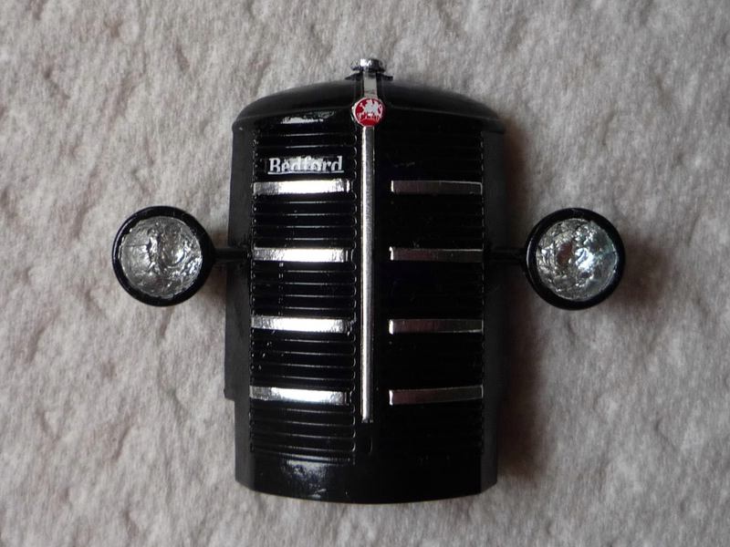

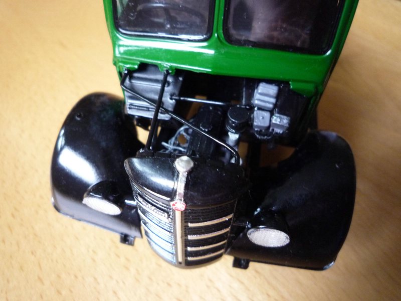

Und nun einen kleinen Überblick zum Thema Scheinwerfer.
Hier sehen wir zuerst mal einen Scheinwerfer bei dem erstmal nur der Grund mit BMF belegt ist, der andere bereits komplett mit mehreren kleinen Streifen versehen:
Nicht besonders schön, so zerknittert, ist halt das erste Mal das ich Reflektoren belege :S . Und so habe ich auch den zweiten in gleicher Machart verchromt. Und das Ergebnis vom Knittergesicht schaut dann so aus nachdem ich die Ränder rundherrum begradigt habe. Sogar ohne zusätzlichem Einsatz von Chromlack, sondern alles pur BMF .
Heute morgen bekam der Kurze nun seine Scheinwerfergläser verbaut, natürlich auch wieder mit Klarlack, wer hätte das gedacht. Und tatsächlich, keine Knitterfalten mehr zu sehen, puh, ich bin erleichtert :) .
Nun ist es so weit, die Zielgerade ist in Sicht. Schätze mal noch drei Stunden verteilt über die nächsten drei Wochen, dann ist der Kleine fertig.
Soweit zufrieden, oder muss ich noch was ändern :?:
Bis denne
Grüsse - Bernd

Die Scheinwerfer sind doch richtig gut geworden. Das Hinterlegen mit BMF statt silbernem Lack wird ich wohl auch bald mal ausprobieren.

Der rechts abgebildete ist schön glatt, der Linke nicht. Oder täuscht das Bild?
Henning, da ist wieder mal der Makro gnadenlos :rot: , schaut aber am Objekt gar nicht so Rauh aus :pfeif: .

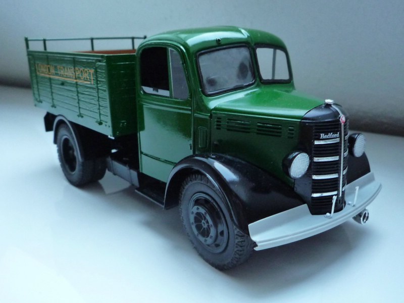

Sonntag, 18. August 2013, 18:06
Howdy Bernd :wink: ,
Na siehst Du, geht doch :ok: - Die Idee mit den Scheiben aus der Not eine Tugend zu machen, ist ja auch klasse. Sieht spitze aus.
So long
Matze
106
Samstag, 14. September 2013, 17:11
Danke Kollegen :hand:

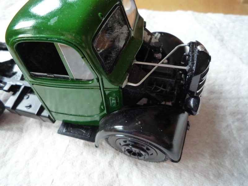

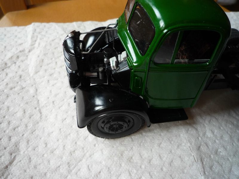

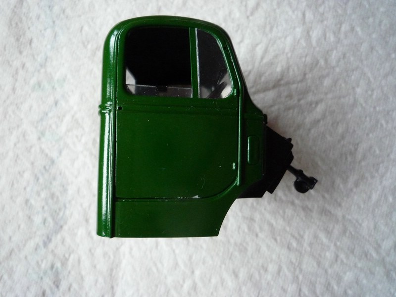

So, dann geht es hier auch mal wieder etwas weiter. Leider nicht alles Unfallfrei daher hatte ich den Kleinen nun Drei Wochen eingemottet, Zwei Wochen davon war ich eh in Urlaub und konnte in der Zeit nichts am Kurzen weitermachen wenn ich gewollt hätte. Wollte ich aber nicht denn ich war sehr verärgert über die Passform der Teile. Zwar ist es ja schön wenn alles schön eng sitzt, aber wenn es zu eng ist ist es auch nicht so prickelt.

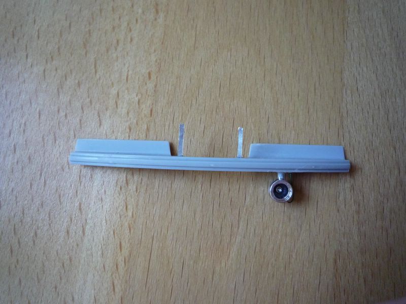

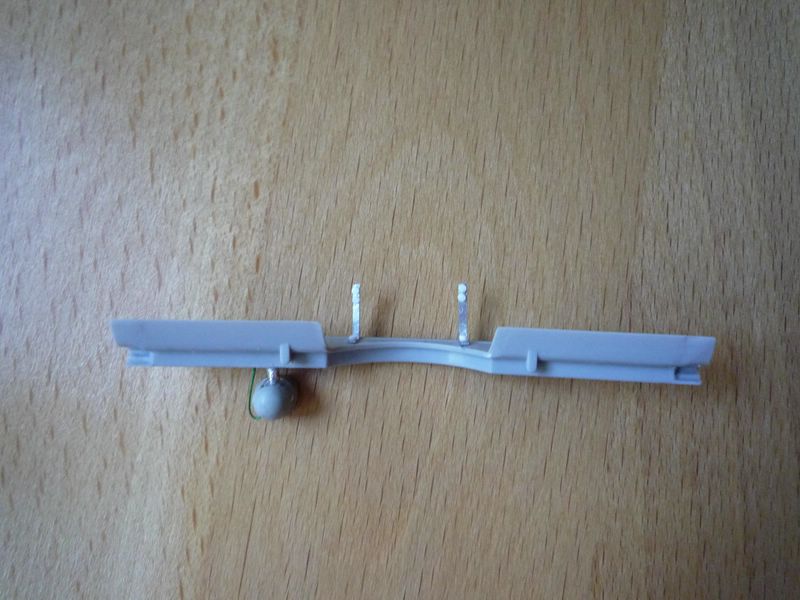

Aber mal der Reihe nach. Zuerst habe ich die Scheibenöffner aus einem Streifen Teelichtalu angefertigt, passend abgewinkelt und auf den Scheiben aufgeklemmt. Richtig :) , geklemmt und nicht geklebt. Wollte ja nicht nochmal die Scheiben versauen.
Da die Teile schlecht zu sehen sind hier mal eine Übersichtzeichnung:
Danach nahm das Unheil seinen Lauf. Beim einkleben der Tür hat der Klarlack die Türsicke verlassen und ist auf die Tür gelaufen:
Das hat mir natürlich überhaupt nicht gefallen, aber gut, ist jetzt auch nicht zu ändern. Also habe ich damit weitergemacht und den Kühler angeklebt. Und beim handtieren bin ich mit der Kippbrücke hängen geblieben wobei dann ein Teil des Hilfsrahmens davon abgebrochen ist. Da hatte ich erstmal genug und hab' das Kipperle besser eingemottet bevor es zum Flieger wird.
Heute habe ich dann das Grüne Monster aus seiner Schachtel befreit und weitergemacht. Regnet Heute hier sowieso nur durchgehend.
Somit Brücke geklebt ...
... und auch das Fahrerhaus nun an seinem Stammplatz befestigt. Lackschäden werden dann noch später ausgebessert.
Als nächstes sollten nun die Verbindungsstangen zwischen Fahrerhaus und Kühler eingeklebt werden, aber die sind so dünn und ausserdem spröde das die mir zerbrochen sind.
Damit hatte ich fast schon gerechnet und so habe ich einfach aus 1mm Aludraht neue angefertigt ...
... und eingeklebt. Klar sind die nun dicker als die Bausatzteile, dafür aber auch stabiler. Und um beim Unheil zu bleiben: der Sekundenkleber hat einen leichten Schleier über eine Scheibe sowie über das untere Abschlussblech gelegt. Noch bin ich der Hoffnung das es mir möglich ist das weg zu polieren. Ich werd's morgen sehen :S .
Auch habe ich nun die Sicherungskästen eingeklebt wobei ich die im Bausatz vorhandenen zwei Kästen um eins erweitert habe. Das habe ich auch so auf einem Vorbild-Bild. Und zwischen den nun zwei unteren Sicherungskästen habe ich auch noch ein paar Stromkabel aus Bindfäden eingezogen was aber auf dem Bildern nicht leicht erkennbar sein dürfte da die Kabel sowie der Motorraum ja auch in Schwarz gehalten sind.
Daher endet mein heutiges Update mit einer kurzen Übersicht vom aktuellen Stand der Dinge. Später werden dann noch die Heizungsstangen sowie die Sicherungskästen lackiert, Brücke und Haube drauf, dann sieht der Kleine schon mal fast fertig aus auch wenn ich noch einiges machen muss.
Wer möchte darf gerne Kritik loswerden, noch ist es nicht zu spät für Abänderungen.
Danke für's reinschauen.
Grüsse - Bernd
107
Sonntag, 15. September 2013, 15:15
Hallo zusammen
Heute mal nur ein kurzer Bilck auf den Werdegang des Knuffels.
Heute morgen wurden die Heizungsrohre sowie die Sicherrungskästen farblich gestaltet ...
Ausserdem wurde die Stossstange mit einen Zusatzscheinwerfer aus der Restekiste angebaut und mit einem Kabel versehen sowie Halterungen für das Kennzeichen angebracht. Diese entstanden mit Hilfe eines Teelichtes das in einen Streifen von 1mm Dicke zugeschitten wurde. Auf den Rückseiten dieser Halter habe ich aus Stücken von einem Rundstab noch Nieten zur Befestigung nachgebildet die man aber nach erfolgter Lackierung eh nicht mehr einsehen kann. Ist aber auch egal.
Und nun, nachdem ich die Kippbrücke wieder an ihren Platz gesetzt habe, die Haube so lose aufgelegt und die Stossstange zur Probe auch nur lose an ihrem Platz, da schaut der Kleine nun so aus ...
Wie ihr erkennen könnt ist es mir lelungen des Sekundenklebernebel weg zu polieren. Von daher finde ich das der Kurze doch noch ganz hübsch wird :) .
:du: , die etwas undurchsichtige Scheibe auf dem dritten Bild von unten beruht nur auf einer Spiegelung, die ist nicht Blind wie man auf den anderen Bildern sieht.
Bis demnächst
Grüsse - Bernd

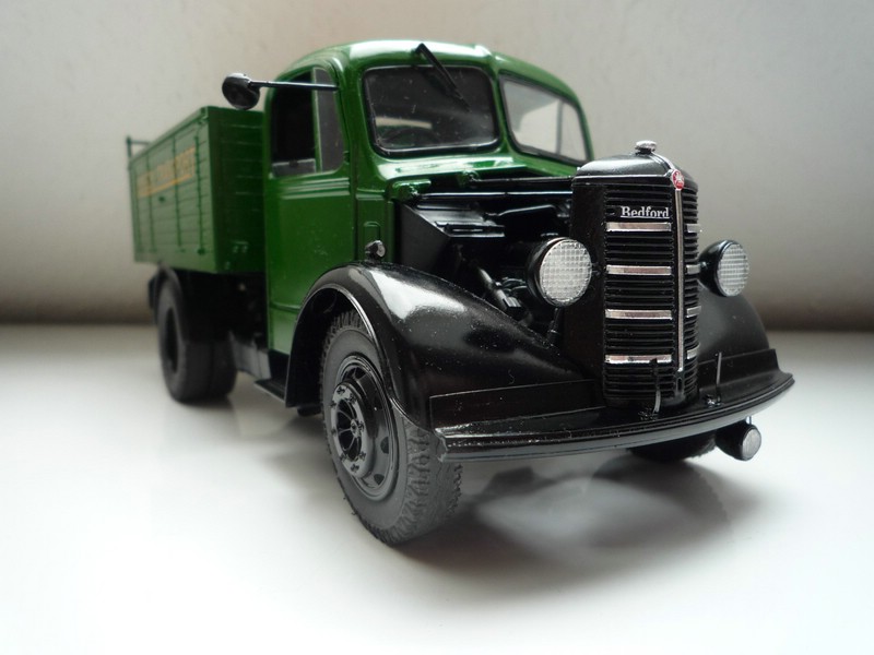

Mittwoch, 18. September 2013, 18:51
Hallo zusammen
Wie angedroht hier das Update vom Tage.
Die Farbe ist stellenweise noch feucht, aber ich möchte nicht bis Sonntag warten um über meine Fortschritte zu berichten.
Was ist passiert ? Stossstange, Positionslichter, Scheibenwischer und Aussenspiegel wurden lackiert und angeklebt.
Obwohl dem Bausatz ein umfangreicher Decalbogen beiliegt hat man es versäumt für das Spiegelglas auch ein Decal zu drucken, so habe ich eben mit BMF den Spiegel dargestellt. Glänzt wie Wutz, aber spiegeln kann man sich darin nicht. Ist also nicht optimal, aber ich werd's überleben. Und wenn noch jemand vorhat so einen Bedford zu bauen, -->aufpassen bei den Positionsleuchten :!: . Die sind nur etwa 2mm gross, die Gläser sogar nur ca.1,5mm im Durchmesser. Wenn die runterfallen und sich verkrümeln schaut man doof aus der Wäsche den die wiederzufinden wird wohl sehr schwierig, wie auch eine eventuelle Ersatzteilbeschaffung. Da müsste man selbst Ersatz feilen.
Genug gefaselt, hier schon mal einen kleinen Vorgeschmack auf's Endergebnis:
Auf zum Endspurt :) .
Grüsse - Bernd
