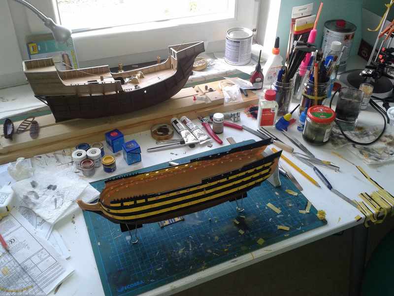

hier mal ein kleines update von den Rumpfarbeiten. Auch die Steuerbordseite hat ihre Streifen :D .
Eine Nachbearbeitung steht nach aus. Die Backbordseite ist soweit fertig.
Hier mal beide Hälften im Vergleich,
mit Klemmen zusammengehalten
und eine Nahaufnahme der Streifen. :D
LG :wink:

104
Sonntag, 14. April 2013, 14:31
kurz bevor es endlich mal in die Sonne geht :thumbup: , wollte ich euch ein Bild nicht vorenthalten.

Mittwoch, 17. April 2013, 14:21
