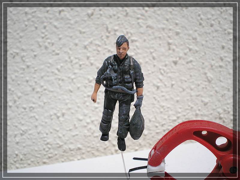

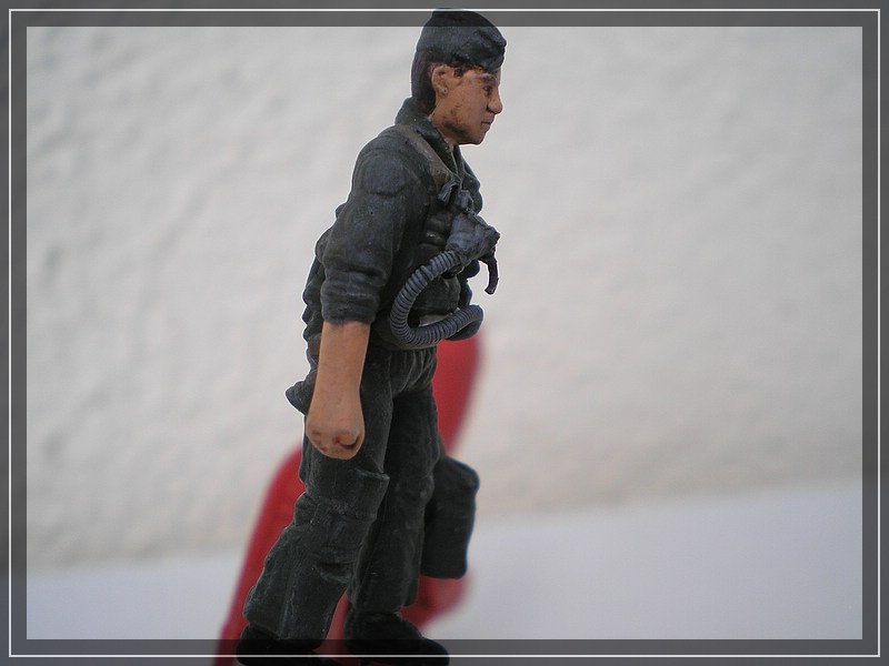

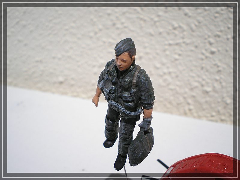

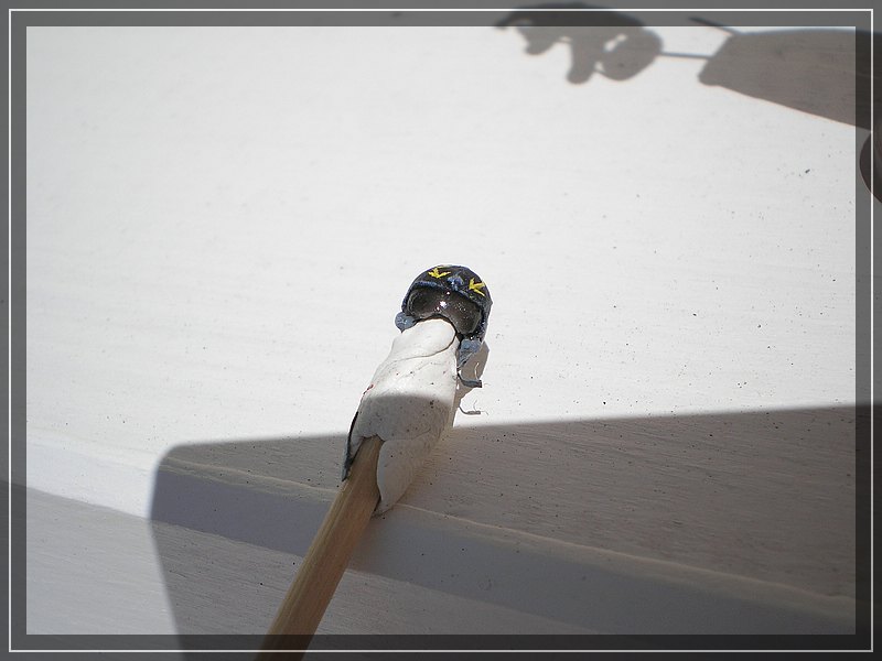

die letzten Tage habe ich mich ein wenig dem Piloten und dem Helm gewidmet.
Beides stammt aus dem Hasegawa Ground Crew Set.
Bei dem Helm handelt es sich um einen Pilotenkopf der eigentlich auf den Rumpf aufgeklebt werden soll. Ich hatte aber anderes damit vor.
Und zwar fräste ich diesen Helm/Kopf innen aus und schnitt die Sauerstoffmaske ab. Der Helm bekam einen Kinnriemen(aus Bleifolie) leider auf dem Foto schlecht zu erkennen.
Der Maske wurde ein neuer Sauerstoffschlauch spendiert in dem ich einen dünnen Draht um einen andern wickelte. Selbstverständlich bekam auch die Maske zwei Riemen. Die Maske wurde dann mit dem Piloten verklebt.
Nach der Bemalung wurde ein Washing über Helm und Pilot gelegt und nach abtrocknen alles trocken gemalt. Wenn dies dann getrocknet ist bekommt der Pilot noch nen matten Überzug und der Helm glänzend.
Der Helm soll dann später seinen Platz auf dem Windshield finden.
Die Fotos sind alle drei Makroaufnahmen wodurch das trocken malen ziemlich krass aussieht. Aber so schlimm ist es mit dem bloßen Auge gar nicht.
Genug gelabert hier die Bilder:

Hi Chris,
Sehr gute Arbeit. Der Pilot ist Super geworen. Abstriche muß man hier einfach machen. Das ist ja keine Resinfigur. Der Helm weiß auch zu gefallen. :respekt:

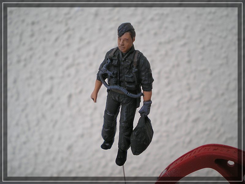

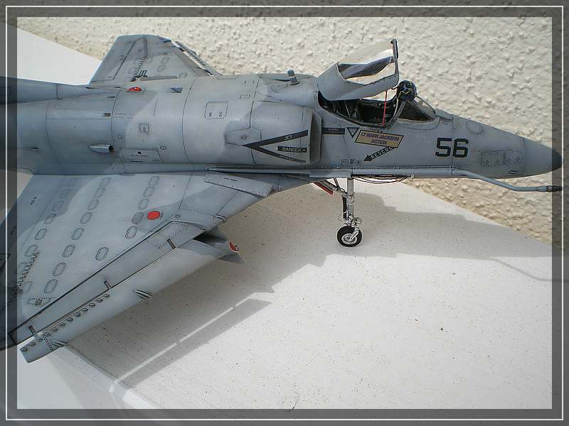

So nochmal ein kleines Update.
Der Helm hat seinen Platz gefunden und der Pilot wurde matt lackiert.
Hier noch mal den Piloten.
Und hier noch als kleines Schmankerl, das Display auf dem die A-4 ihren Platz finden soll. Der ein oder andere kann sich vllt. schon denken wie/was es werden soll.
Ratet mal!
wäre schön Eure Meinungen dazu zu hören.
MfG Chris

Hey Chris,
Das wird ein Prachtstück,die ganzen Details,die Alterung,cool :ok:
Der Helm ist auch eine super Idee,macht sich gut auf der Scheibe!
Das Rollout kann kommen,viel Spass noch.

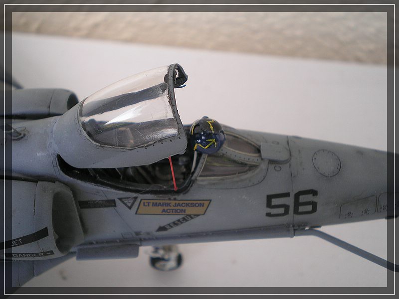

Hey Chris!
Na, das Staffelabzeichen und...ähmm.. :idee: . ein Originalstaffelabzeichen von nem Pilotendress von denen? Oder ein Originalhelm? Oder eine tolle Diobase? :hey:
Die Skyhawk gefällt mir echt sau gut! Vor allem diese geniale, lebendig wirkende Lackierung, sowas liebe ich!
Einzig der Stelle wo die Haube den Rücken berührt sieht auf den Bildern etwas zu sehr nach Schweißnaht aus ;) . Aber da ichs selber nicht besser kann bei solchen Sachen bin ich mal ruhig ! :trost:
Wobei; gilt hier nicht auch die chinesische Weisheit: "Selbst jemand, der kein Koch ist, kann schmecken dass die Suppe versalzen ist!"...?
Ich freu mich schon auf den RollRaus! :D
MfG, Robin

Hallo Robin,
danke für dein Lob.
Bei der Haube hast du recht. Zuerst habe ich versucht diese mit Kleber für Klarsichtteile ein zu kleben. Das wollte aber so garnicht halten. Dann dachte ich mir ich könnte doch die Haube verstiften. Dabei brach dann ein Teil vom Haubenansatz aus.
Zum Schluß habe ich dann auf Sekundenkleber zurück gegriffen und das ganze soweit aufgefüllt. Und um die Lackierung nicht zu sehr zu versauen, habe ich dann nur noch leicht drüber geschliffen mal sehen evtl. mach ich mich nochmals darüber her.
Es muß ja immer irgendwas schief laufen sonst ist es ja kein richtiger Modellbau. ;)

Hi Chris!
Gewohnt gute Arbeit!
Robin und seine Adleraugen... 8| Tatsache! :grins: Hier musst du nochmal drüberwaschen oder so. :trost:
Der Pilot tut mit etwas leid. Der scheint die Elefantenkrankheit zu haben. (Oder wie auch immer das auch heißt)!
Den seine rechte Hand ist ein einziger großer klumpen. (Post 94, Bild 6)! ?(
Ist wohl Bausatzbedingt, von daher hast du keine Schuld.
Ansonsten gibs hier echt nix zu meckern. Man darf ja nicht vergessen das es Makroaufnahmen von nem 1:72 Bs. handelt.
Also Hut ab!
Auch freu ich mich wie du den schönen Sockel tunst.
Wird Endgeil dat Dingen! :ok:
MfG Mike

Hallo Mike,
danke auch dir erst einmal.
Ja der Pilot hat Bausatz bedingt so eine komische Handform.
Beim Canopy wird ich noch mal etwas nacharbeiten.
Habe gestern mal ne Stellprobe gemacht, und mich dann entschieden den Piloten und die Einstiegsleiter weg zu lassen. Da es sonst ein wenig eng wird und die Wirkung, die ich erzielen möchte, dadurch auch ein wenig leidet.

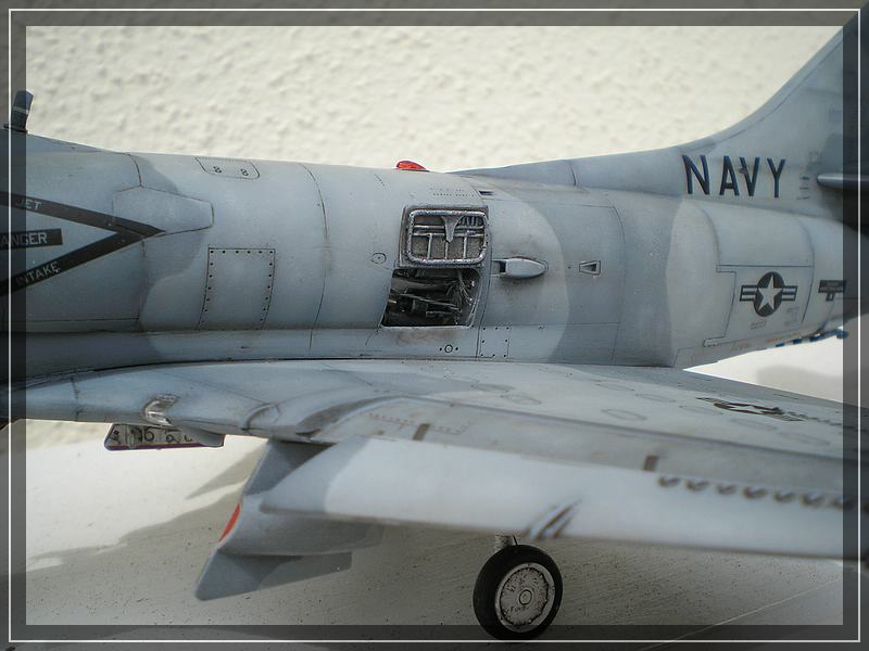

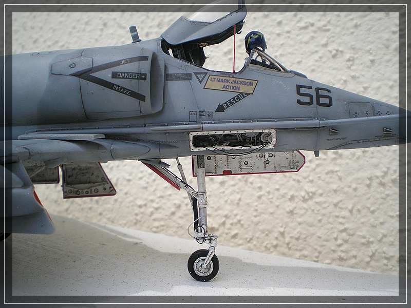

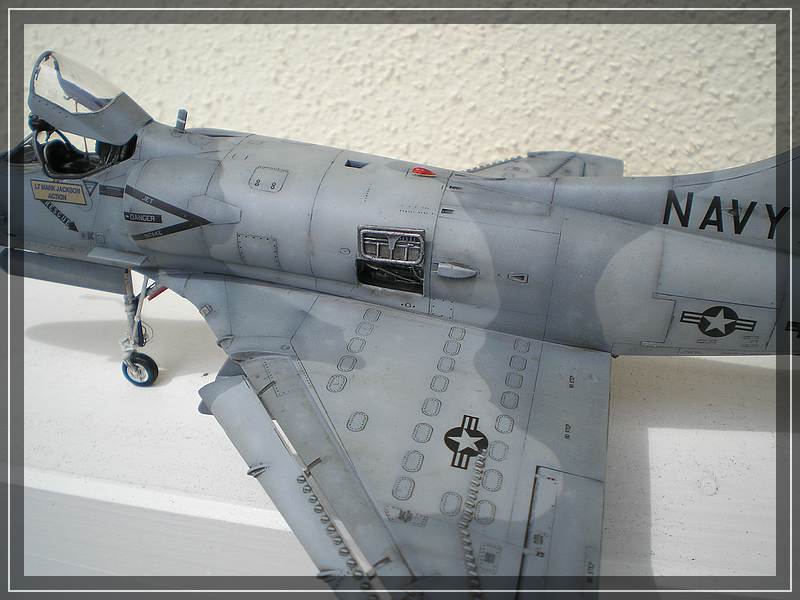

Fertig!!!!!!
So liebe Leut,
die A-4 ist jetzt fertig Und somit kommt hier das letzte Update.
Die Luke wurde nach Vorbildfotos mit verschiedenen Sheet-Profilen etwas nach detailiert. Nach der Lackierung wurde diese dann an den entsprechenden Platz geklebt.
So nun die letzten Bilder dieses Bauberichts.
So das war es dann. Hoffe euch hat der Bericht einigermaßen gefallen.
Werd mich dann nochmal kurz melden wenn das Rollout dann in der Galerie zu betrachten ist.
@Patrick: Jetzt komm ich dir nicht mehr zwischen deinen Baubericht. ;)
MfG Chris

Hi Chris,
Ich finde deinen Flieger einfach Bombe. :ok: :respekt: :ok:
Jetzt zeige deine Base......... :sabber:

Mittwoch, 3. Juli 2013, 16:10
Hallo Chris,
ich bin hin und weg :love:
Tolle Arbeit.

Donnerstag, 4. Juli 2013, 07:55
Ui, sehr sehr schöne Skyhawk ! Ansprechende Lackeffekte, nicht zu wenig , nicht zuviel. Hast alles richtig gemacht.
Aber was ist dem Canopy passiert? Was sind das für Kratzer? Nicht poliert oder Absicht?
Patrick
  • »Chris233« ist der Autor dieses Themas
Beiträge: 790
Realname: Christoph
Wohnort: Emmerting (OBB)
109
Donnerstag, 4. Juli 2013, 11:17
Hallo Patrick,
ja ja das Canopy. Ich habe keine Ahnung wo die Kratzer her sind. Hab ja eigentlich das Canopy ziemlich früh schon mit den Masken abgedeckt gehabt.
Und nachdem ich dann die Masken wieder entfernt hatte musste ich eben dies mit Schrecken feststellen. Hab dann auch probiert etwas nach zu polieren mit ein wenig Zahnpasta usw. aber das hat es nicht wirklich verbessert.
Jetzt weißt du wozu ich das Future brauche und natürlich für die nächsten Modelle auch.
Evtl kannst du mir noch nen Tipp zur nachträglichen Anwendung von Future geben?
MfG Chris
