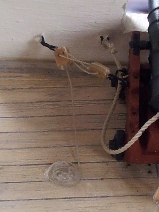

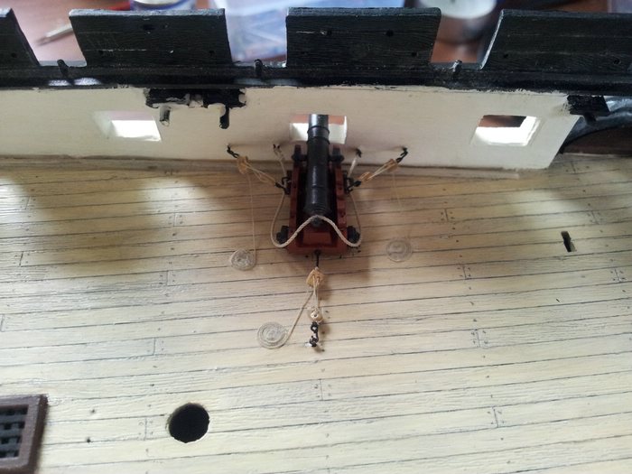

Darf ich vorstellen: Die erste Kanone ist fertig :tanz:
Ich hoffe, sie gefallen ;)
Kleine Ausbesserungen (hauptsächlich an der Bemalung) werden noch gemacht, andere Schönheitsfehler wie die Schiefstellung der Blöcke werden sich hoffentlich mit ein bisschen Routine von alleine lösen.
Joa, ansonsten wärs das mit der ersten. 49 Fehlen noch...
LG Dennis

die Kanone nebst Takelung ist dir wirklich gelungen.
Allerdings fiel mir gerade was auf, was ich gerne in die Runde werfen möchte:
Die seitlichen Takel, die ja zum ausfahren (herausziehen) der Kanone dienen, sind ja hier straff gezogen.
Waren die zum Abfeuern dann locker, um der Kanone den Rückstoß zu erlauben?
Mir erscheint das straff gespannt irgendwie falsch.
Das würde mich doch interessieren, ob das dann so richtig ist.
Wenn das Tau schon wieder schön gewickelt dargestellt ist,
dann ist ja das ausfahren schon vorbei, richtig?
Ich denke mal nicht, denn die Ausrenntakel, also die seitlichen Takel, wurden ja erst nach dem Laden, kurz vor dem Schuß, bedient, um das geladene Geschütz auszurennen, also in Schußposition zu bringen. Es kam ja beim Schießen auch auf die schnelligkeit des Salventaktes an und es hätte zusätzliche Zeit bedeutet, den Ausrenntakeln anschließend noch die notwendige Lose zu geben. Ausserden nahmen sie doch auch etwas von der Rückstoßenergie auf, so dass nicht die ganze Energie vom Brooktau geschlukt werden musste...

Darüber habe ich auch schon nachgedacht! Man sieht die Ausrenntakel bei Modellschiffen eigentlich immer stramm gezogen, wenn die Geschütze ausgerannt sind. Das ist logisch.
Aber was würde ich persönlich als Stückführer vor dem Schuss tun? Ich glaube, ich würde lose geben. Der Rückstoß kommt schnell und heftig. Wie wahrscheinlich ist es da, dass eine der Taljen blockiert und den Matrosen Tau und Blöcke (zusätzlich zu den Kugeln des Gegners) um die Ohren fliegen. Am einfachsten ginge das wahrscheinlich, wenn man die Talje am Geschütz aushängen würde. Aber das sind Überlegungen eines, der kurz vor Trafalgar innendienstkrank geschrieben wurde. Anders gesagt: Ich weiß es nicht.

Die Takel hätte ich instinktiv immer steif gesetzt, damit das gute Stück bei Wellen nicht rumkullern kann.
Aber noch ein Hinweis, warum es bei den Bildern etwas komisch aussieht: Sollten die Takel an der Bordwand nicht viel weiter innen und an der Lafette nicht viel weiter hinten ansetzen? in diesem Winkel macht man sich Takel und Augbolzen kaputt!

102
Freitag, 12. Juli 2013, 16:07
Ich finde den Winkel auch ehrlich gesagt etwas gewöhnungsbedürftig.
Meine Gründe dafür:
Die Augbolzen an der Lafette hab ich an einer Zeichnung aus Marquardts "anatomy of the ship" ausgerichtet. Sowohl auf der Zeichnung als auch auf Originalfotos aus der Gegenwart sitzt der ziemlich mittig. Leider tragen die eigentlich immernoch zu großen Haken und Blöcke dazu bei, dass der Augbolzen wirklich so aussieht, als wär er weiter vorne angebracht.
Bei den Augbolzen an der Bordwand hab ich wieder ein "aktuelles" Foto zum Vorbild genommen:
Hier "teilen" sich zwei Kanonen einen Augbolzen (bzw genau betrachtet sind es zwei, die sehr nah beieinander liegen), der sich in der Mitte zweier Stückpforten befindet.
Ich hoffe, dass ich da keinen Mist gebaut hab :D

Hallo Dennis, ich hätte da, nach dem ich noch mal einige Bücher gewälzt habe, eine dritte Variante im Angebot: Das Seitentakel in den Ringbolzen 2 und 3 eingehakt. dafür spricht:
1. Es war ja in erster Linie zum Ausrennen der Stücke gedacht, und je spitzer der Winkel zwischen Stück und Takel, um so weniger musste am Takel geholt werden und um so weniger Kraft musste aufgebracht werden (Kraäftedreieck!).
2. Bezüglich der ober geführten Diskussion über steifgesetzte Seitentakel vor dem Schuss läuft der Läufer des Seitentakels bei einem spitzen Winkel wesentlich leichter durch die Blöcke...
Hagen :wink:

mit allem gebotenen Respekt gibts da m.E. 3 verschiedene Situationen.... drum all die Ösen.
A. die heutige- wie auf vielen Museumsschiffen vielleicht falsch- oder (*)
B. die im Guntraining
C. der Stow.
B Beim Guntraining
waren - so Stuermann korrekt ) die Seitentakel bordseitig vorne in 2 eingehakt- das liegt auf der Höhe der Mündung, und der gunseitige Block an der Gun an dem großen
Ring. (dürfte hier 4 sein) .
Es fehlt hier völlig das Rücklauftakel (hier wohl nur eins)- das wäre hier mittig- wie der einzelne Ring an der Lafette? Dafür spricht, dass es auch über der Pforte nur einen mittigen Haken
gibt.
C Der Stow: Das Brookttau bindet die Lafettenräder mit ein und ist mit den Seitentakeln fest verbunden. Die Seitentakel sind vorne unten eingehängt, wo sie jetzt angebracht sind (1)
Dann passt der auch der Winkel funktional.
Das Rückholtakel hängt an einer Schleife, dem Stoßstroop ( mit hier 2 Augen ) . Der Stoßstroop hängt mit einem Haken am unteren Ende wohl am eigentlichen Auge des Rückholtakels an der
Lafette , umfasst den Butt der Kanone; der Haken des Rückholtakels ist im oberen Auge des Stoßstroops eingehängt ( etwa auf Höhe des Schloses ) Eine Zurring hält die Mündung hoch und
verbindet sie mit dem Rückholtakel. Der bordseitige Teil des Rückholtakels wäre beim Stow am Augbolzen über der Pforte eingehängt.
(Vgl. Mondfeld, S. 165 ).
Der Rückstoß der Guns sollte nicht unterschätzt werden; auf der HMS Rose wurde NUR Salut geschossen- und einmal verletzte sich der Gunner doch arg- und das waren nur die kleinen Deckskanonen... M.E. sollte man nicht vergessen,dass ein Takel die Längen vervielfacht- d. h. rollt die Gun 1,5 Meter zurück, bringt jede Seilstrecke am Takel die Länge zusätzlich, bremst aber beim Rückstoß aber auch entsprechend. Ich kann mir zum Einen nicht vorstellen, dass die Ösen diesen Zug gehalten hätten- und ich kann mir vorstellen, dass ein vorheriges Auslaufen und gezieltes Ablegen des Endes der holenden Part das Handling am Geschütz einfacher gemacht hätte.
Es ist also durchaus anzunehmen, dass da vor dem Abfeuern Lose gegeben wurde; der Wert war durch das relativ feststehende Maß des Rücklaufwegs gegeben.
Beim Richten spielten die Takel schon eine Rolle, aber auch die Spaken. Darf man auch nie aus dem Gedächtnis verlieren, dass das Ganze eine relativ schnelle und sehr ungenaue Aktion war.
Darf man auch nie vergessen, dass es im Modellbau Traditionen gibt- und die sind bei der Darstellung von Ankern und Geschützen oft was ganz Eigenes.
So ein dekorativer Ausrun aller Geschütze mit ordentlich aufgeschossenem Gut war m.E. was für eine Show am Hafen oder beim Besuch eines Admirals o.ä. und ist halt auch eine Modellsituation.
Richtig, das hat mich auch von Anfang an ein bisschen gewurmt. Aber ich hab halt kein Foto gefunden, auf dem das Seitentakel in Bolzen Nr. 2 befestigt war, sondern hab mich nur nach dem gerichtet, was ich bis dahin an Material gefunden hab :(
Die Variante gefällt mir, dürfte zumindest historisch korrekter sein als das was ich gemacht hab :D
Aber:
Ich stoße da bei der Umsetzung leider an meine Grenzen. Der Abstand zwischen den Bolzen 2 und 3 ist so gering, dass man am Schiff kein Seitentakel mehr sieht, sondern nur 2 Haken und 2 Blöcke direkt hintereinander, da meine Blöcke und Haken ja immernoch zu groß sind.
Ich würde deshalb zu den Blöcken 2 und 4 als Befestigung für die Haken tendieren. Selbst wenn das nicht die "richtige" Variante ist: Es dürfte am besten aussehen.

Ich weiß, dass bei den Engländern die Seitentakel erst recht eng neben der Pforte waren und später ein zweiter Ring mehr in der Mitte zwischen den Geschützen hinzukam, da durch diesen die Geschütze bei Schrägstellung besser bedient werden konnten. Dementsprechend wurde bei Bedarf umgehängt.
Die weiter vorne ansetzenden Takel an der Lafette könnten evtl die zu holende Länge des Läufers reduzieren. Dafür wird m. E. beim Schrägstellen des Geschützes dieses mehr quer gezogen anstelle um die Vorderräder zu rotieren.

Perfekt, vielen Dank für den Einblick Bibi!
da ich ja die Kanonen im Zustand kurz vor einem Gefecht darstellen will (MIT Besatzung übrigens ;) ), dürften also tatsächlich die Bolzen 2 und 4 sinnvoll sein. Freut mich schonmal!
Zum Glück ist der Schaden durch die falsche Anbringung noch nicht allzu groß: Ich hab erst 2 Kanonen fertig, die ich jetzt umbauen muss. Das wird eine schöne Kleinstarbeit heute :D
PS: Und warum gerade kurz VOR einem Gefecht? - Ich kann die Kanonen ausgerannt darstellen, aber die Besatzung authentisch in einer Gefechtssituation darzustellen ist mir noch eine Nummer zu hoch :D

Hallo Leute,
ich hab mal ein wenig herumprobiert, da es so aussah,
als ob nur 1 zu 4 die komplette Bedienung der Kanone erlauben würde.
Daniel hat das ja auch gerade angesprochen mit dem Umhängen.
Dabei ist folgendes auffällig geworden:
Bei 2 zu 4 geht es tatsächlich etwas einfacher mit dem Ausrennen,
ist aber nicht gerade drastisch ausgefallen.
Dafür ist eine Fehlstellung bei ungleichem Ziehen leichter erreicht.
Das ist für eine geübte Crew allerdings ja kein Problem.
Gerade das leichte seitliche Versetzen ist ja beim Ausrichten sinnvoll.
Das funktioniert dann aber nur mit 1, ansonsten klappt´s nicht.
Wenn man 3 anstelle von 4 nimmt, dann gibt es einen Vorteil bei
Zug zu 2, da dann weniger Störung durch die Takel da ist.
Es ließe sich also einfacher arbeiten. Dafür ist das Ziehen störender.
1 zu 3 ist wegen störendem Verlauf der Takel nicht zu empfehlen.
Da müsste die Crew ständig "Seilhüpfen"...
Außerdem ist die Kanone so nicht sauber zu drehen.
Also ist tatsächlich die Benutzung bei 1 zu 4 am einfachsten.
So kann die Crew ohne zu viel "Herumspringen" ihre Arbeit erledigen.
Ich favorisiere deshalb die Anbringung 1 zu 4.
Dabei werde ich , wenn ich diese Takelung anbringe,
bei ausgefahrenen Kanonen die seitlichen Takel lockern.
Die Leinen werde ich schräg nach hinten legen, so dass die Kanone sie
nicht überfährt und die Mannschaft nicht gefährdet ist.
