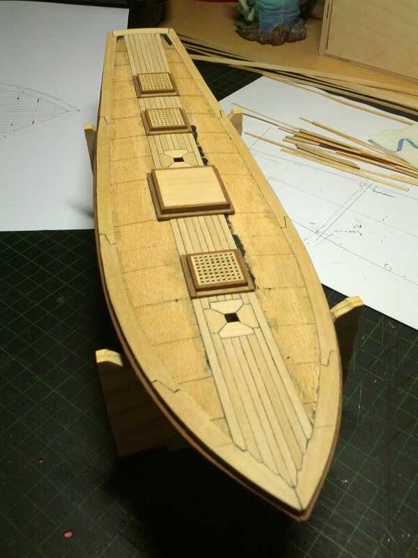

Danke! Ja, das auf jeden Fall, habe die Teile angefertigt, damit ich weiß, wie ich die Planken verlegen muss. Die Planken sind ziemlich lang und einige Schnitte soll man schon sehen. Sonst könnte es passieren, dass ich genau an den Stellen eine Gräting anbringe.
Nico, die Decksbeplankung sieht prima bisher aus. Ich würde die Sülle, Grätinge usw. allerdings erst final nach dem Abschleifen/Abziehen des Decks verkleben.

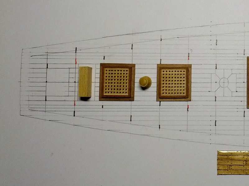

Alle Teile fürs Deck sind genau auf die Plankenbreite angepasst. Nun muss es also nur noch mit präzisen Beplanken weitergehen.
Freibier für alle für 5 Minuten nachdem ich diesen Beitrag geschrieben habe.
Das hätte ich fast vergessen, weil ich so sehr damit beschäftigt war, dass auch einige Plankenstöße schön positioniert werden.

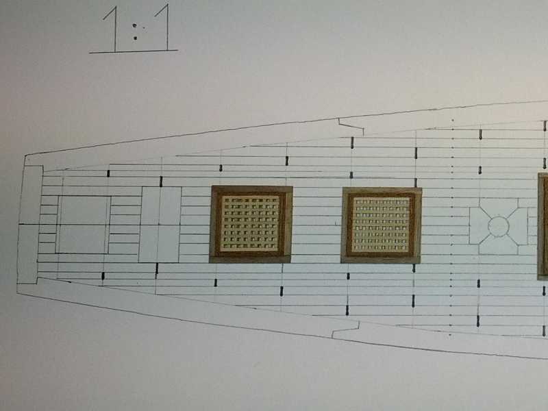

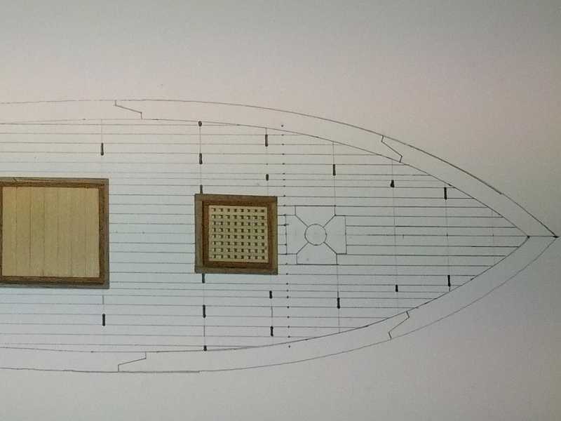

da ich den Abstand der Balken gleich haben möchte.
Habe die mittleren Balken auseinander gezogen. Die Abstände zum Bug und Heck hin werden nun schmäler.Wie es dir gefällt, historisch aber eher selten ;-)
Eher mittschiffs größere Abstände als an Bug und Heck.
