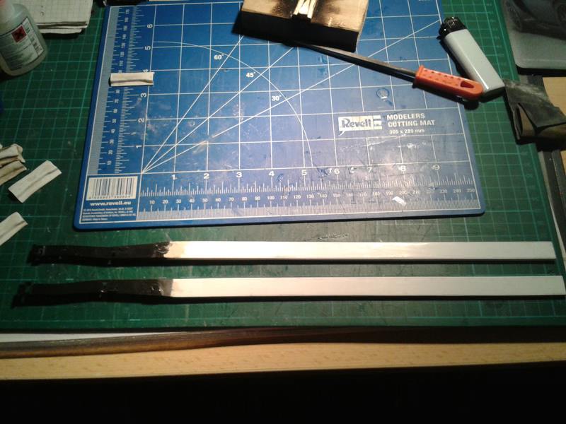

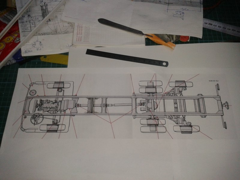

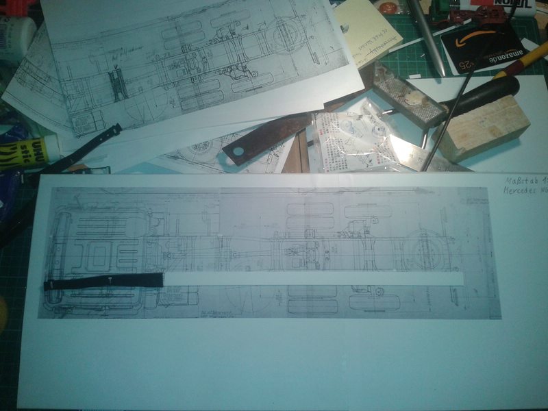

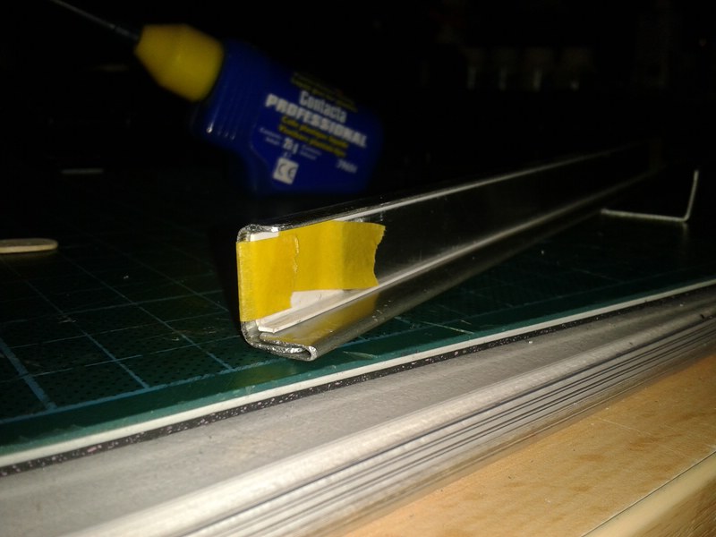

Hallo Zusammen,

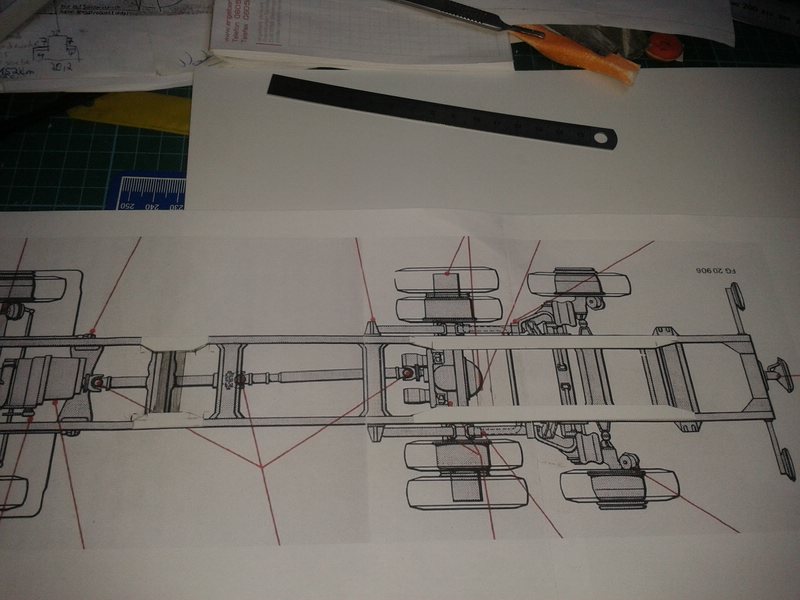

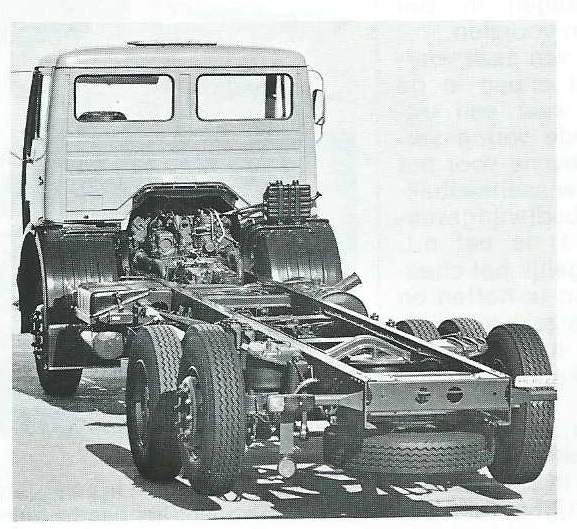

damit hier nicht der Eindruck entsteht, das es hier nicht weitergeht, habe ich mal ein klitzekleines Update für euch. Zuerst noch eine Sache, in der nächsten Zeit wird es hier ein wenig langsamer zugehen, da wichtige Prüfungen anstehen, also nicht wundern, wenn es hier mal nicht weitergeht. Aber nun zum Update, Ich habe Hermann`s Tipp befolgt und den Rahmen (der dritte Versuch mittlerweile) aus 0,5 mm Platten gebaut. Die oberen und unteren Leisten zur Stabilisierung des Rahmes kommen noch. Schritt für Schritt sag ich nur.:D Dieser Rahmen wird genauer gebaut, als die Vorgänger, :bang: also schön langsam. :) Und das ich nicht noch einen vierten Versuch benötige und noch mal von vorn beginnen muss, habe ich mir eine Zeichnung auf den Maßstab 1 24, mithilfe von Paint, angefertigt. Ich weiß, die Zeichnung hat den Fischbauch und mein Rahmen wird ja gerade. Diese Zeichnung benötige ich mehr dazu, um die Verstärkungen und den Achsabstand, Blattfedern, usw. richtig zu bauen. Mit dieser Zeichnung geht das bauen, auch ein wenig leichter von der Hand. Hier die Bilder:
Der Original DLK Rahmen
Der gekürzte Rahmen mit den neuen Teilen
Der Rahmen, mal provisorisch, auf der Zeichnung
Und hier nochmal ein Bild von unserem Mercedesspezialisten Hermann, das den geraden Rahmen zeigt. Danke Hermann. :ok:
Gruß Lukas :wink:

Hi Lukas,
Das sieht gut aus, ich hoffe, dass du dieses Styrol nicht zu dünn finden um zu bearbeiten.
Wenn du einmal daran gewöhnt bist, dann willst du nicht anderes mehr, du könnst hiermit viel schönere Details machen.
Viel erfolg.
Grüß Hermann. :wink:

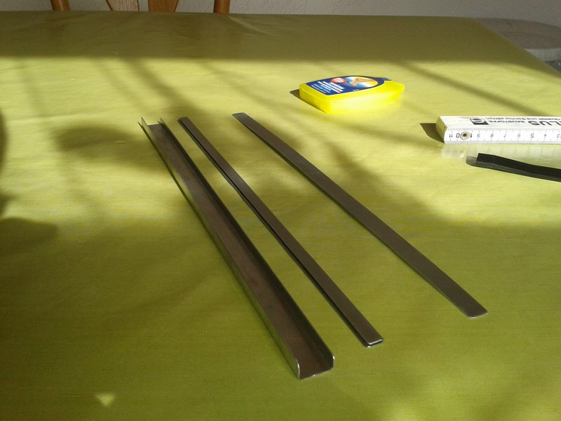

Hallo Modellbau Kollegen,

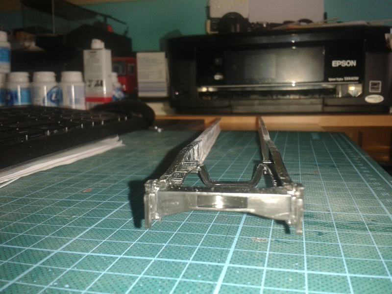

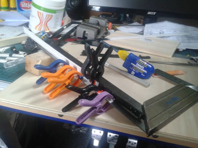

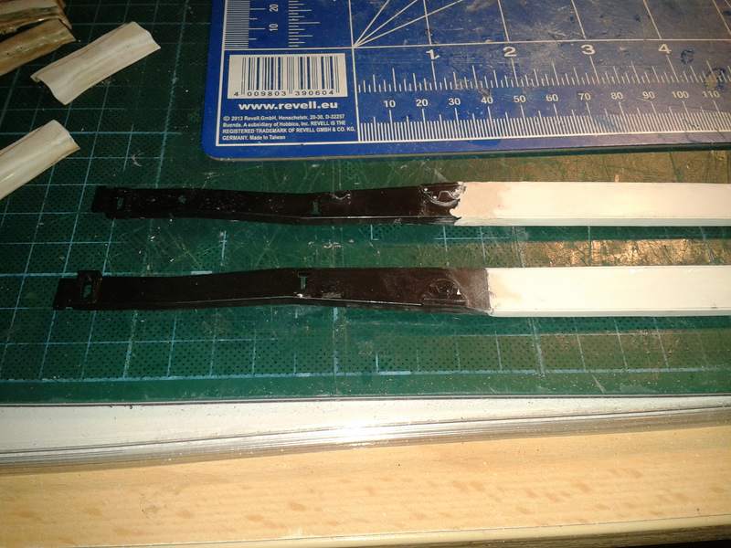

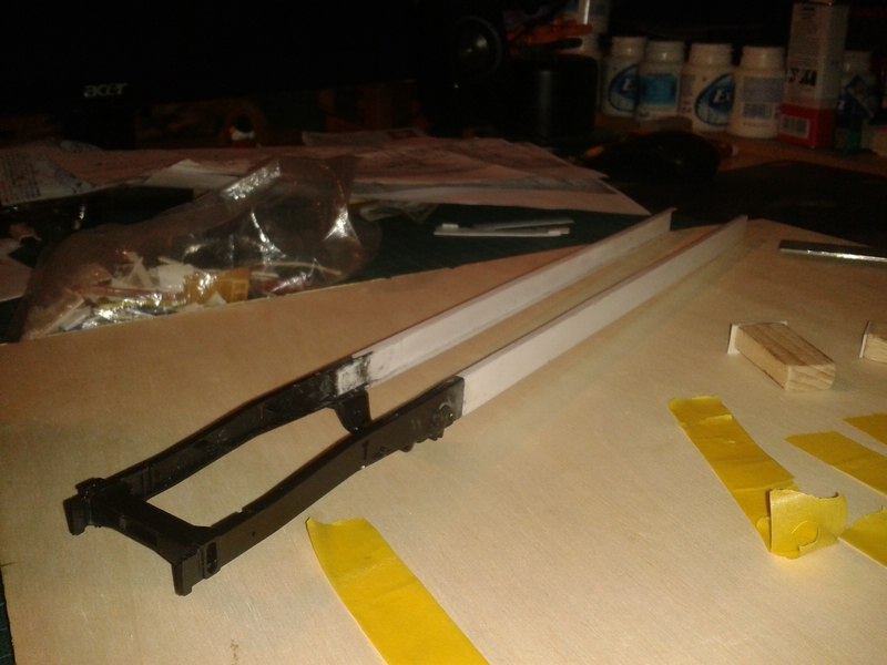

nun ist schon ein bisschen Zeit ins Land gegangen. :) Die Abschlussprüfungen sind endlich rum, also bleibt nun mal wieder mehr Zeit für meinen Mehlbomber. 8o Also es ist in dieser Zeit, wie schon erwähnt, nicht gerade viel passiert, das hatte zum einen mit dem lernen zu tun und zum anderen hat es bei einigen Bauteilen Probleme gegeben, z.B. der Rahmen. Da habe ich mal eine kleine Baupause gemacht und an einem anderen Projekt gearbeitet ( als kleiner Tipp, es ist wieder ein Mercedes NG :love: ). Aber dank Hermann, mit seinen super Tipps, habe ich auch für das Rahmenproblem eine Lösung gefunden. Danke nochmal, Hermann. :hand: Nach ein wenig grübeln, :idee: habe ich mir eine Vorrichtung gebaut, mit der man den LKW Rahmen schön gerade bekommt. Ich habe mir schön viel zeit genommen und jede Seite der Verstärkungen, jeweils einen Tag Trocknen lassen und dann noch per Hand ein wenig gerichtet. Dieser wird in den nächsten Tagen dann zusammengefügt. Dann habe ich am Getriebe und Motor noch ein paar Änderungen vorgenommen. So nun aber zu den Bildern.
Zuerst der Rahmen, mit meiner selbstgebauten Vorrichtung. Welche Klasse funktioniert. :ok: (Der schwarze Rahmen ist von der DLK)
Die fertigen Rahmenteile, welche nun nach drei Anläufen zufriedenstellend sind.

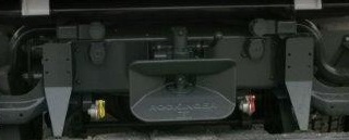

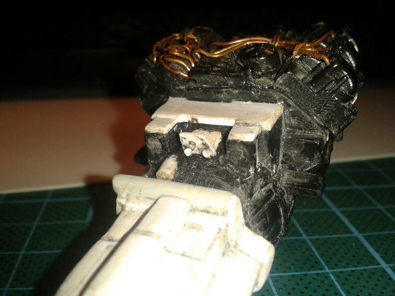

Der Motor, an welchem ich die Einspritzleitungen neu angefertigt habe (die alten habe mir nicht so gefallen :D ). Es sind noch nicht alle, der Rest wird noch gemacht, auch habe ich Bernds Tipp befolgt und noch dünneren Draht genommen. Jede Leitung ist nun auch, wie im Original, gleich lang.
Das Getriebe hab ich auf Originallänge gestutzt, aber eine Frage an euch, findet ihr auch, das es fast ein bisschen kurz ist. Am Original 2222 habe ich 48cm, also in 1 24 2cm gemessen. Zur Sicherheit werde ich in den nächsten Tagen nochmal nachmessen. Wisst ihr, unter einem Laster ist das messen ein bisschen umständlich. :abhau: Also hier das gekürzte Getriebe, habe mal versucht, es mit der Dremel Kreissäge zu kürzen, also bis ich mich an die Kabine vom Werkstattwagen traue, übe ich lieber noch ein bisschen. Hoppla, jetzt habe ich ja mein neues Projekt ausgeplaudert. ;) Dazu demnächst mehr.

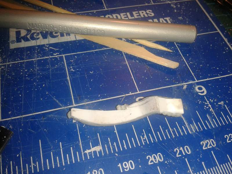

So jetzt mal eine Frage an euch, der Rahmen braucht ja die Streben, der Mehlbomber hat aber spezielle und im DLK Bausatz war nur eine vorhanden. Deshalb grübele ich schon, wie ich die Herstellen könnte, vielleicht wenn ich das Polystyrol mit warmen Wasser erhitze und biege, wenn das gehen würde, wie warm müsste das Wasser den sein, um das Plastik biegsam zu machen. Also wenn es kocht kann man damit eine LKW Kabine ruinieren, selbst vor längerer Zeit unfreiwillig herausgefunden. :roll: Habe dafür aber zum Glück schon Ersatz.
Hier die Streben.
Die Revell Strebe, welche ich schon mal Provisorisch verbreitet habe, die wird natürlich noch verschlossen und ein Stück aus Polystyrol, das der Form ziemlich nahe kommt, mein bestes Ergebnis bis jetzt. :)
So das war es für heute, bald geht es weiter. Ich habe mittlerweile mein Bautempo ein wenig verlangsamt, damit alles auch stimmt und ordentlich wird. :D
Gruß Lukas :wink:

101
Samstag, 14. Juni 2014, 07:08
Hallo Lukas

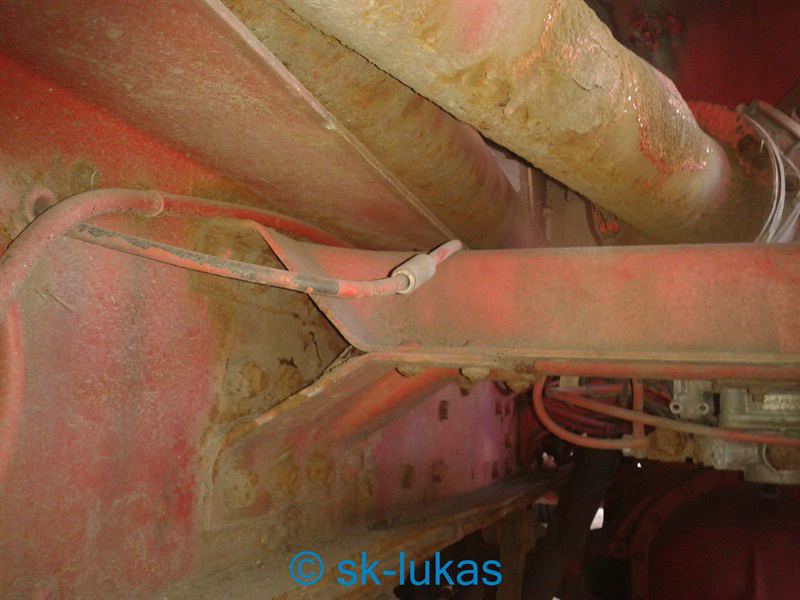

Also, das Getriebe finde ich nicht zu klein, nur nicht ganz Originalgetreu. Sieh mal hier www.partworld.eu/VehicleDetail.asp?vehicleid=2320209&languageid=1 , zusätzlich ist ein Retarder angebaut. Durch anklicken werden die Bilder grösser.
OK, wenn später erst mal der Aufbau drauf ist wird man sowieso nicht mehr viel davon sehen.
Die Querträger zurechtzubiegen würde ich dir nicht empfehlen. Ich würde die eher aus Profilstäben zusammenkleistern oder tiefziehen. Habe ich zwar noch nie gemacht, aber im Prinzip ist mir bekannt wie das geht :rot: . Also erstmal einen Rohling vom Teil herstellen, dieses auf einer Platte befestigen, zum Beispiel ein Bilderrahmen, dann eine dünne Plasteplatte in der Größe der Grundplatte drauflegen und diese an den Rändern verbinden, zum Beispiel mir dem Bilderrahmen, dann kurz in den Ofen bis sich die Platte schön über die Form legt und Fertig. Wenn die Platte wieder kalt ist muss man noch die Form des Teils aus der Platte schneiden und man hat ein einteiliges Formteil das man einbauen kann. Leider hat man viel Verschnitt denn den Plattenrest kann man in die Tonne klopfen :S .
Ist also nur bedingt tauglich, von daher wäre die Lösung mit Profilen für mich die bessere Wahl.
Grüße - Bernd

Samstag, 14. Juni 2014, 08:02
Hallo Lukas!
Deiner selbstgebauten Vorrichtung ist richtig gut gefunden Lukas!
Das macht der Rahmenarbeit einfacher und natürlich keine Ärgernisse mehr.

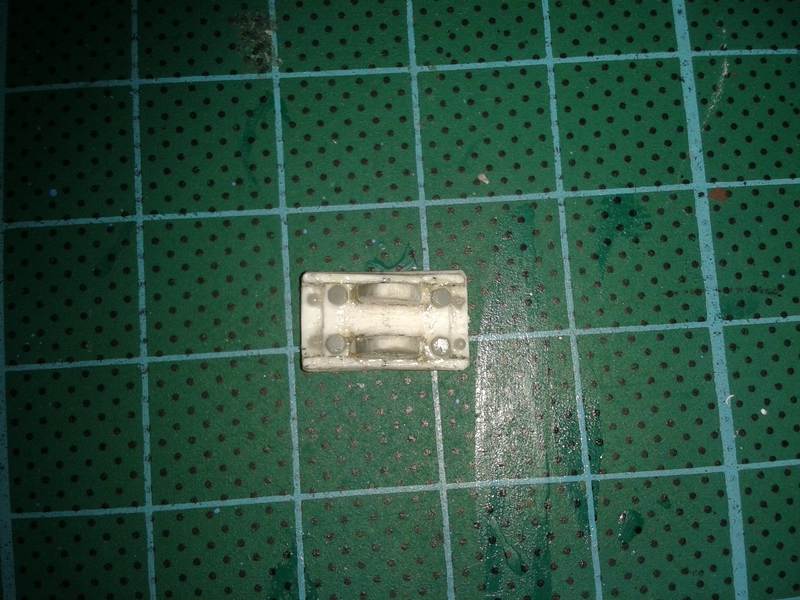

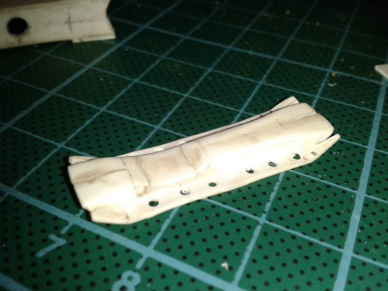

Der Rahmen sehen nur sehr gut aus und die Streben muss du auf normaler weise mit Styrol Bauen.
Ich machen diese Streben auch so aus Styrol, ohne heißes Wasser oder Biegen.........es ist nur 1/24. ;)

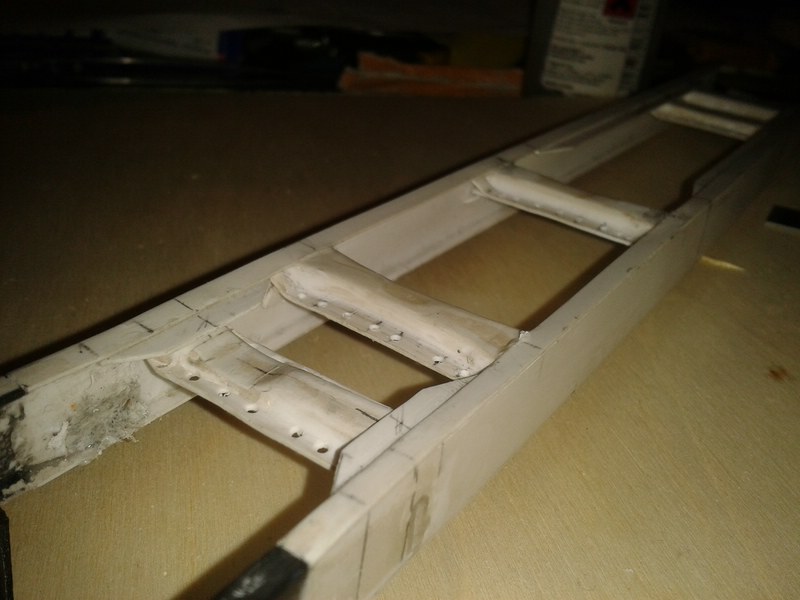

104
Donnerstag, 19. Juni 2014, 17:33
Hallo Zusammen,

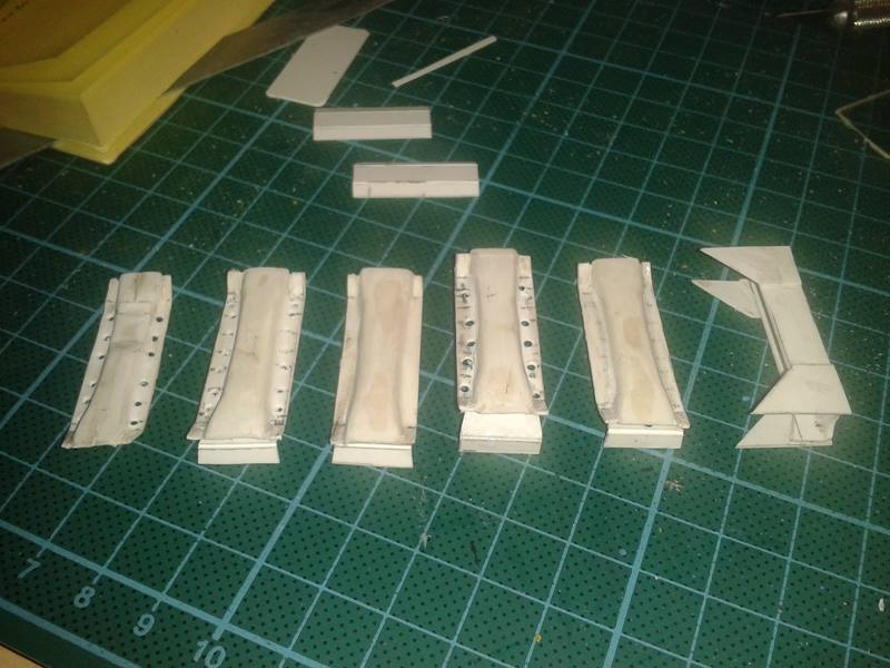

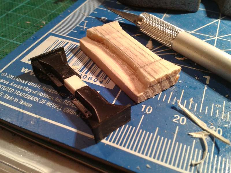

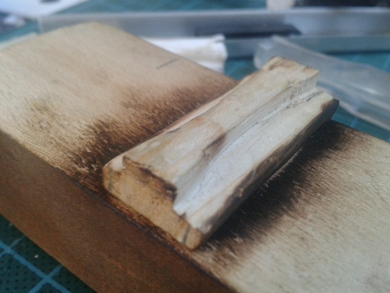

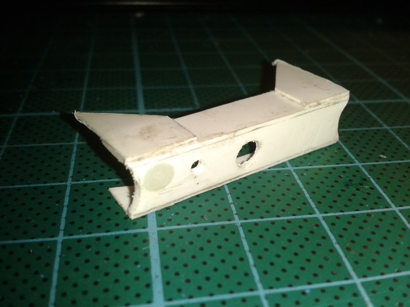

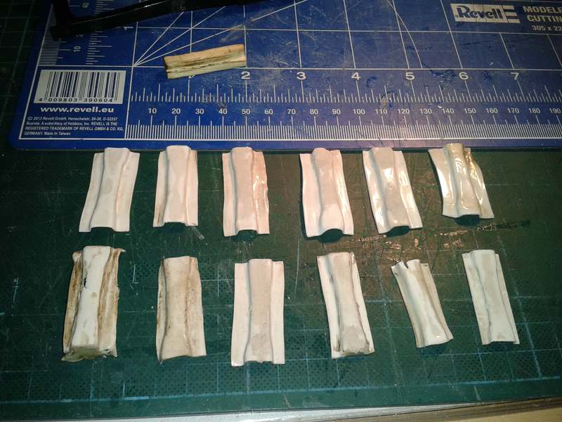

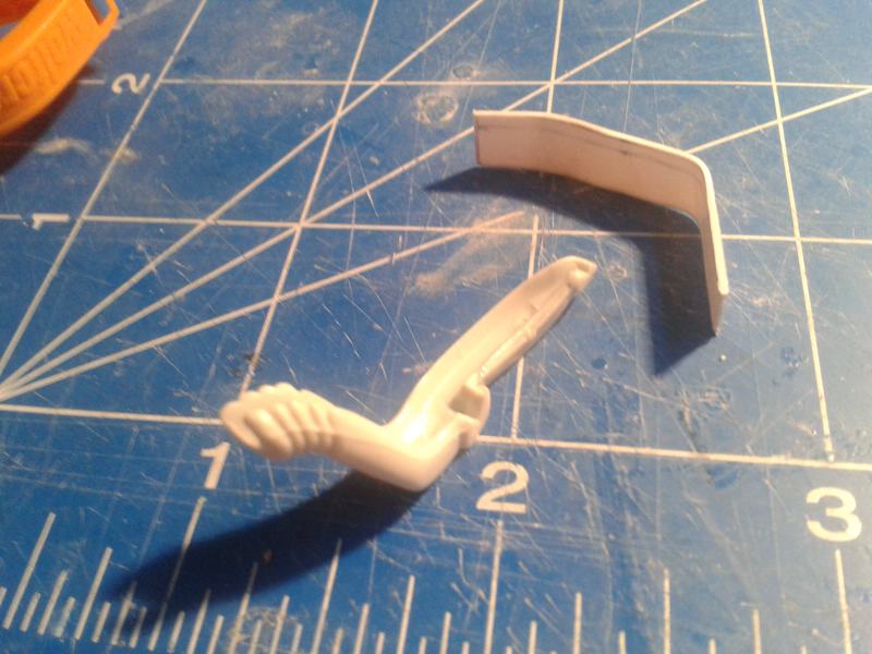

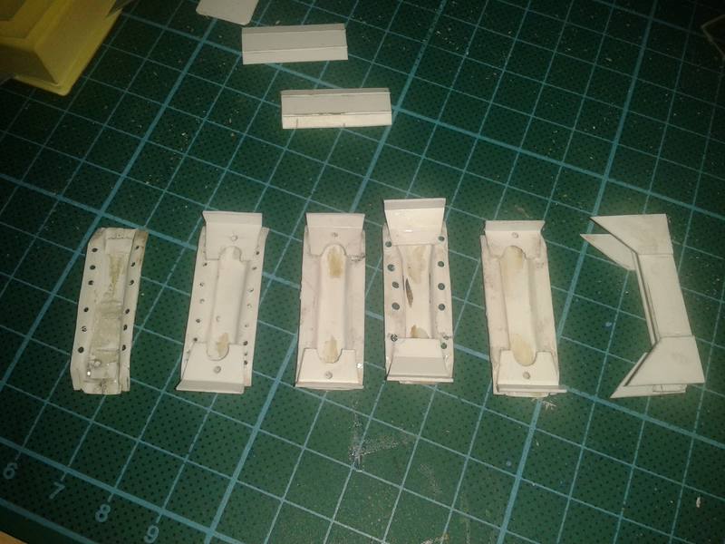

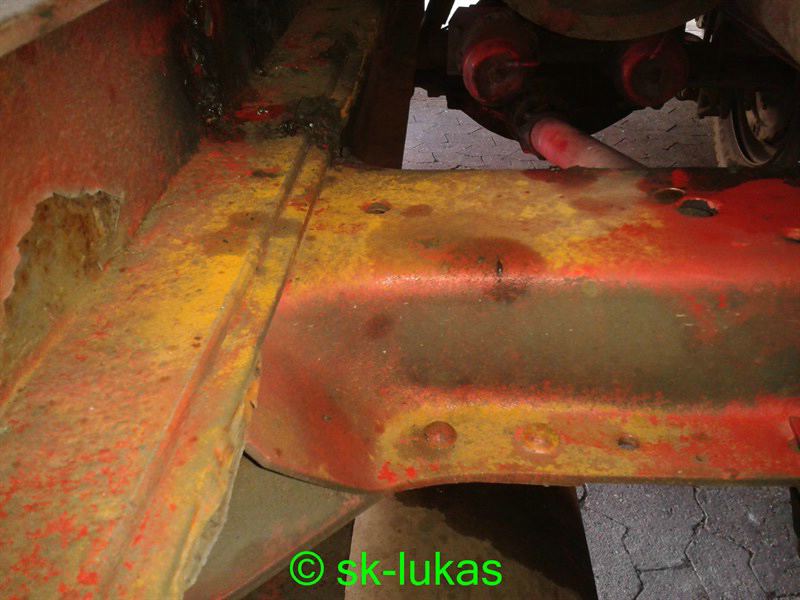

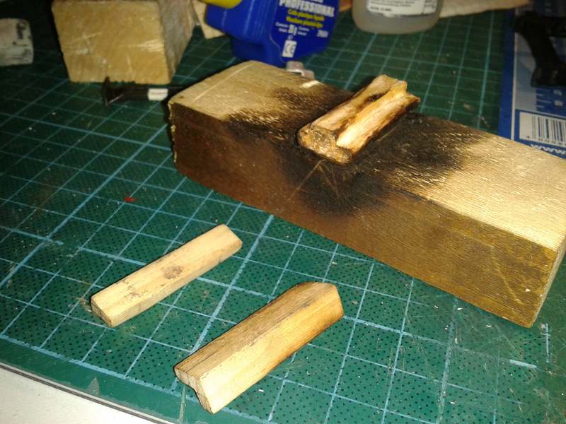

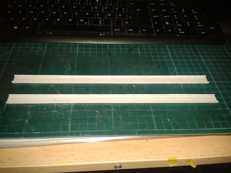

ich habe mich heute und gestern damit beschäftigt, eine Form für die Querträger herzustellen. Diese habe ich aus einem Holzstück herausgearbeitet und auf ein größeres Holzstück geklebt. Als ich diese Fertig hatte, ging es an das probieren. Zum erwärmen der 0,5mm Platten, habe ich einen Heißluftfön genommen, mit dem man z.B. Planen zusammenbaut. Nach ein paar versuchen hat es geklappt. Sie sind nicht perfekt, aber sie werden noch bearbeitet. Ich finde das sie ziemlich nahe an das Original rankommen. Aber nun die Bilder.
Die Form, mit dem Revell Teil
Auf das Holzstück geklebt (Nach ein paar Versuchen, :D an dem verkohlten Holz sieht man, wie heiß der Fön ist :) )
Das Gegenstück, mit dem schon verformten Plastikstück.
Meine ersten Versuche, wie gesagt alle guten Dinge sind drei. :abhau:
Das, wie ich finde tolle Ergebnis, mit dem Revell Teil
Und das Original
So ich gehe noch ein paar Teile machen, es sind schließlich 5 Stück.
Gruß Lukas :wink:

105
Donnerstag, 19. Juni 2014, 17:51
Hallo Lukas
Schaut doch schon brauchbar aus :ok: . Warmverformt wie in einem Presswerk. Noch ein paar, am besten ein paar mehr, dann kannst du dir die besten raussuchen und verbauen.
:du: Aber nicht die Finger verbrennen.
Grüße - Bernd

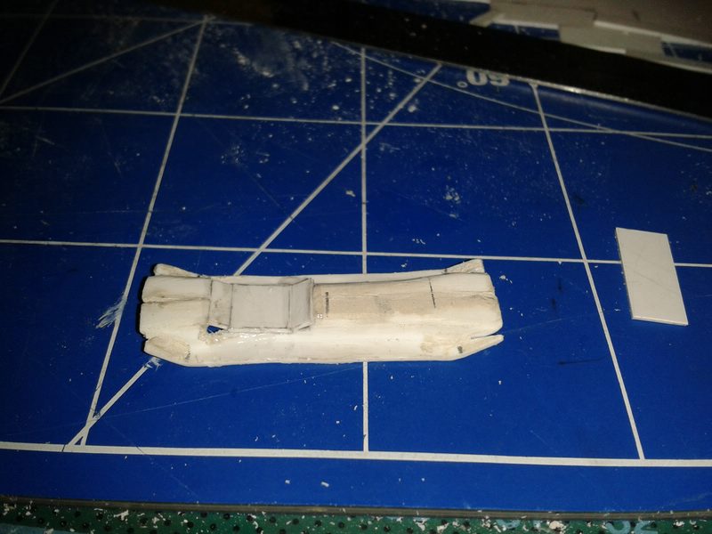

107
Freitag, 20. Juni 2014, 23:09
Hallo Leute,
beim heutigen Update möchte ich euch meine Querverstrebungen zeigen. Diese werden natürlich noch angepasst, ich habe wie Bernd es vorgeschlagen hat, lieber ein paar mehr hergestellt. Später suche ich mir die besten heraus. ^^ Dann habe ich den Rahmen zusammengefügt, also das DLK Vorderteil mit dem neu gebauten Rahmen verbunden. Hier die Bilder.
Die Querverstrebungen, mit Spachtelmasse habe ich kleine Unebenheiten ausgebessert.
Die Form nach den vielen Einsätzen
Und der zusammengefügte Rahmen, beim trocknen auf einer Platte, dass er schön gerade bleibt.
Und getrocknet, aber noch mit Spachtelmasse
Ich hoffe euch gefallen meine bisherigen Baufortschritte. Lob sowie Kritik sind erwünscht. :rolleyes:
Gruß Lukas :wink:

108
Freitag, 20. Juni 2014, 23:24
Schade, dass es Deine Form zerlegt hat. Wollte Dir fürs erste eine Charge von 3000 Stück abkaufen und später nochmals 7000 Stück.
Gefällt mir sehr gut was Du da baust. :respekt: :dafür:
109
Samstag, 21. Juni 2014, 04:18
Moin Lukas
Einige Querträger schauen, zumindest auf dem Bild, nicht ganz optimal geformt aus, zum Beispiel oben der dritte und der letzte Rechts sowie unten der zweite von Rechts, aber damit hatte ich gerechnet. Aber Hauptsache es sind genügend brauchbare dabei :) .
Grüße - Bernd

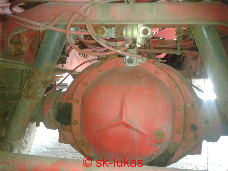

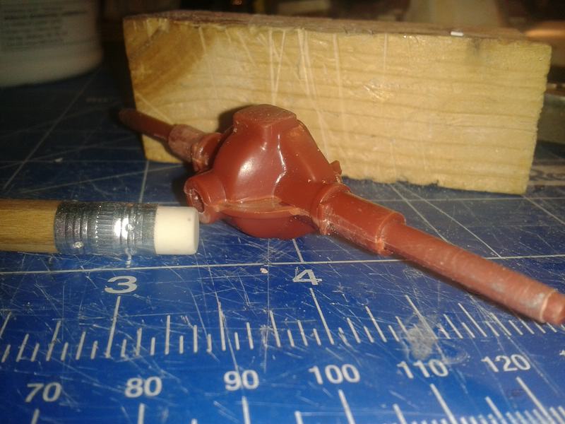

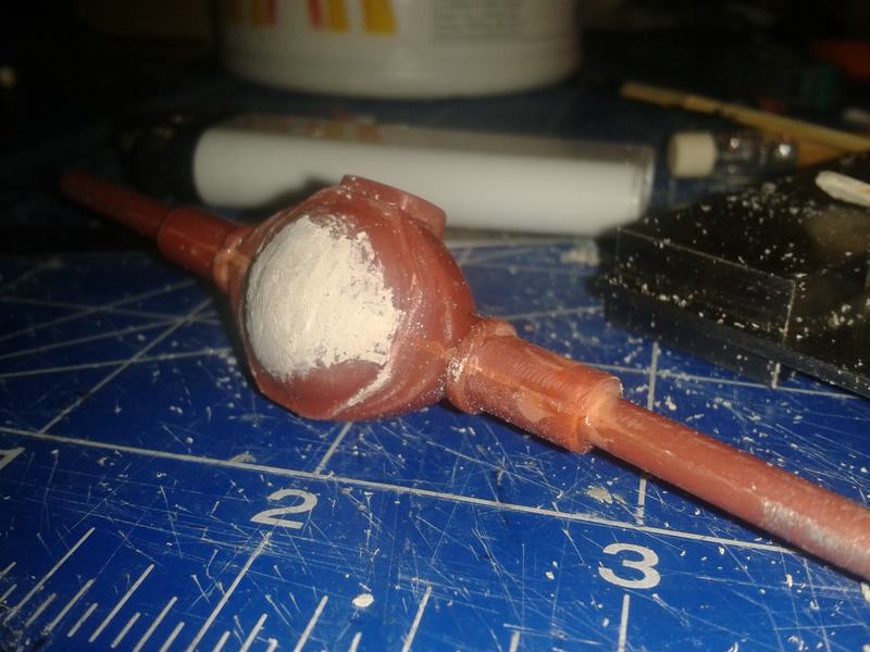

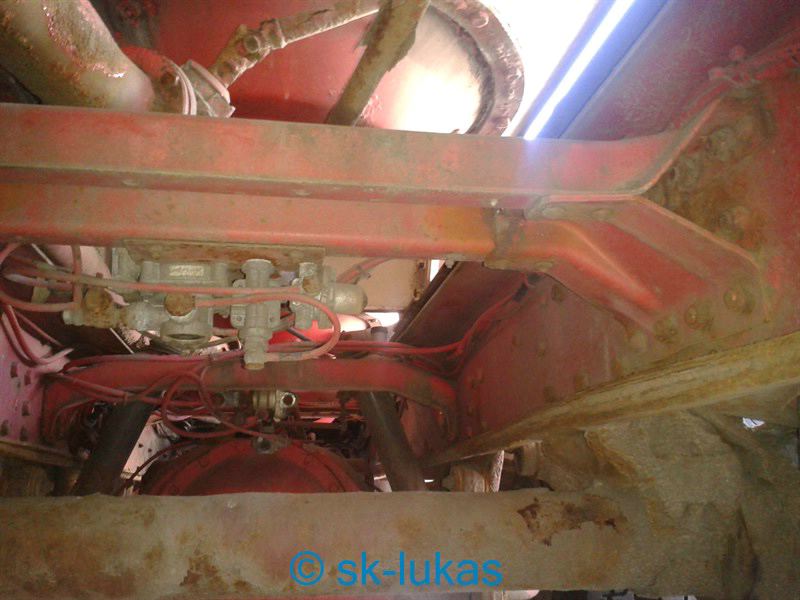

Der Saugrüssel, über den der Motor die Luft vom Luftfilter ansaugt. Diesen habe ich mit Material verschlossen, diese Idee habe ich mir von Hermann (Woefdram) abgeschaut :D
Und befestigt mit Tamiya Tape
Und die Detaillierte Hypoid Antriebsachse, also mir gefällt sie richtig gut. :)
Und das Original
Ich hoffe, das euch meine Baufortschritte gefallen und würde mich über Lob, sowie Kritik freuen.

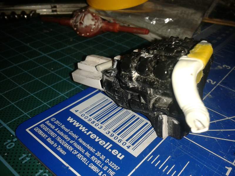

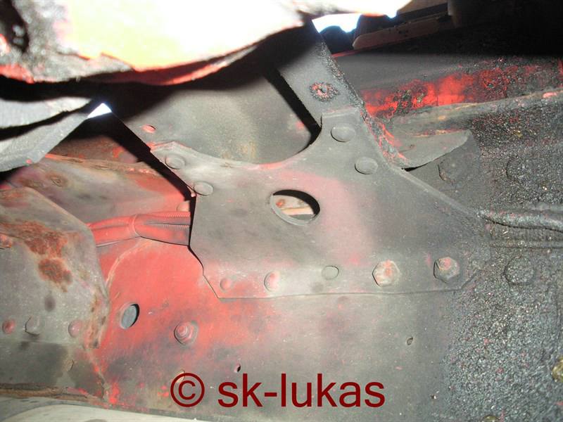

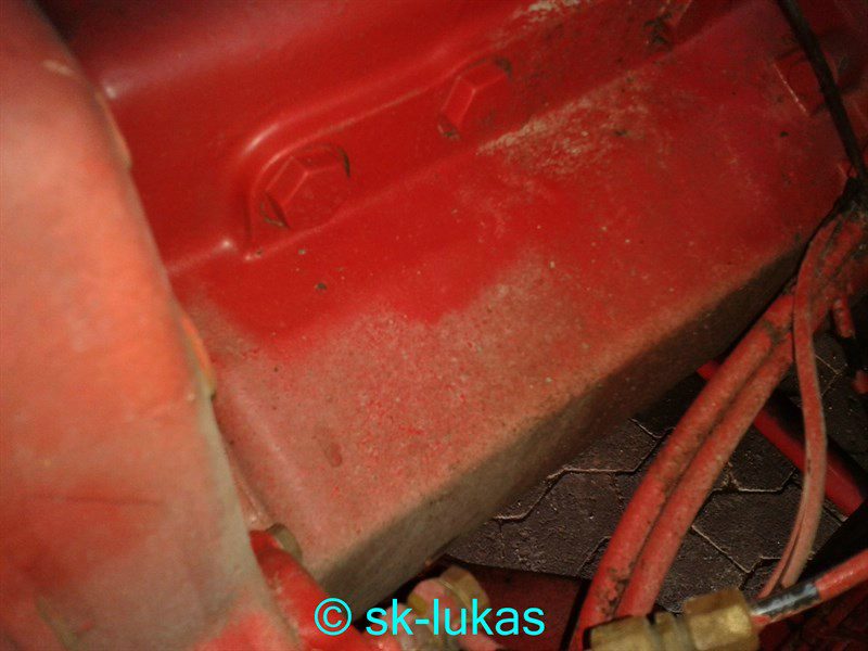

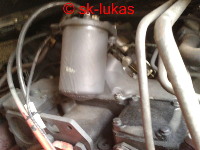

114
Montag, 29. September 2014, 22:39

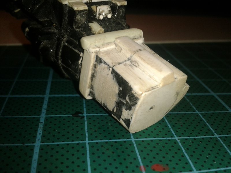

Hallo Zusammen,

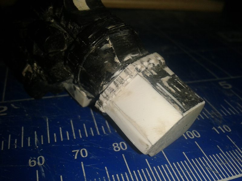

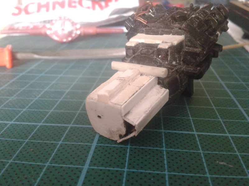

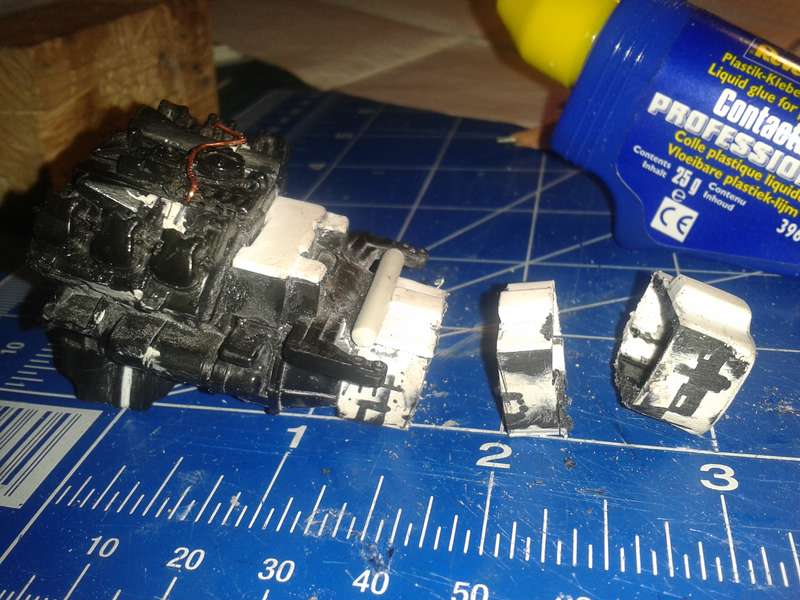

da Hermanns NG Pritschenwagen fertig :ok: ist und das mein Mehlbomber nicht ganz in der Versenkung verschwindet, habe ich hier ein klitze kleines Update welches den Motor betrifft. Ich habe die Einspritzleitungen nochmal neu gemacht da mir die alten überhaupt nicht gefallen haben und nicht an das Original rankamen und dann habe ich noch ein paar kleine Teile hinter dem noch nicht vorhandenen Kraftstofffilter gebaut. Das Getriebe habe ich vorne und hinten verschlossen und verschliffen und noch eine Unrandung gebaut, also der Streifen rundherum, welcher nachher noch mit Schrauben verfeinert wird. Hier die Bilder
Der Motor mit den neuen Einspritzleitungen
Vergleich mit dem Original
Die Platte mit den Löchern und die Erhebung links ( einmal mit und ohne Blitz)
Und ein Original Foto
Und das bearbeitete Getriebe
und ein Original Foto
Wie ihr seht es ist nicht viel passiert, aber es geht stück für stück voran. Bevor wieder Frage kommen, der Motor und das Getriebe werden noch weiter verfeinert mit Leitungen und Schrauben. :)
Ich hoffe euch gefallen meine Umbauten und ihr seid weiter mit dabei.
Gruß Lukas :wink:

Nach dem ich deinen BB schon lange als stiller Mitleser verfolge, möchte ich dir aber nun einfach mal sagen, das es mir sehr viel Spaß macht ihn zu verfolgen. Denn das was du Baust ist sehr gut und für mich auch immer informativ.
Deine neuen Einspritzleitungen, am Motor, sind verdammt gut geworden.

Mit der Motor und getriebe bist du sehr gut hinbekommen. :ok:

Montag, 15. Dezember 2014, 20:55
Hallo Zusammen,
nach langer Pause melde ich mich auch mal wieder zu Wort, in der Zwischenzeit ist auch mal wieder was am NG passiert. Aber fangen wir erst mal mit den Kleinigkeiten an. Am Getriebe habe ich die die Verschraubungen wo Motor und Getriebe miteinander verbunden sind angedeutet, aber noch ohne Schrauben. Auch an meinem Sorgenkind, dem Rahmen, ging es weiter. Ich habe an die Querträger unten Platten ( oder wie man die nennt :nixweis: ) gebaut und mit löchern versehen, wie am Original halt, auch die Querträger wurden mit Löchern versorgt. An einem Querträger habe ich eine Vertiefung eingebaut für die Kardanwelle. Das Schlussstück vom Rahmen wurde auch nochmal neu gebaut, da es mir mit den zu großen Löchern überhaupt nicht gefiel. Auch eine Anhängerkupplung, Zugmaul würde auch gut passen, wurde gebaut und mit Schrauben versehen. Nun wieder zum Rahmen, als ich mir in der Bucht eine NG Betriebsanleitung, um meine umfassende Sammlung zu erweitern, besorgte und mal durchstöberte, kam ich bei den Schmierplänen an, da waren natürlich auch Pläne von Dreiachsern drin. Ich dachte am Anfang das da bestimmt wieder die Abbildungen von dem Fischbauchrahmen drinnen sind, aber als ich die Skizze aufschlug traf mich der Schlag und ich war überglücklich, da war der Schmierplan und die Abbildung zeigte den geraden Rahmen. 8o Also Sofort rausgescannt und auf den Maßstab 1 24 gebracht. Diese verglich ich mit meinen Abmessungen am Original Mercedes und tatsächlich es stimmte überein. Dieser supertolle Fund machte den Bau natürlich wesentlich einfacher und ich fing vor ein paar Wochen damit an den Rahmen mit Verstärkungen zu bestücken, dann war wieder Sendepause. An diesem Wochenende überwand ich mich endlich und baute den Rahmen zusammen. Dazu übertrug ich die Maße von der Skizze auf ein Holzbrett und fixierte den Rahmen mit Kreppband. Der Rahmen ist noch nicht fertig, er bekommt noch Teile spendiert, wie z.B. die Ersatzradhalterung, das Schlussstück usw.. Aber nun zu den Bildern.
Als erstes das Getriebe ( Sorry die Bilder gingen nicht schärfer)
Dann die Querträger mit den Unterteilen
Der umgebaute Querträger
Mit zwei Verstärkungen, welche unter den Querträger kommen.
Die Hängerkupplung
Hier mit Schrauben von Meng Models verfeinert, welche mir sehr gut gefallen. Die sehen besser aus als Sechskantprofile die ich vorher verwendet habe. Die Profile werde ich dort verwenden wo man nicht ganz so gut hinschauen kann.
Und der neue ( noch nicht fertige) Querträger für das Rahmenende, der graue Punkt ist ein verschlossenes Loch, welches zu groß war, es wird nochmal neu gebohrt.
Dann kommen wir zum Rahmen, hier ist die Schmierplanskizze aus der Betriebsanleitung :D
Und hier mit den Verstärkungen, passt.
Die bekannte Holzplatte, mit der aufgezeichneten Skizze, mit der sich die Querträger besser aufkleben ließen, als wenn man immer von der Papierskizze nachmessen müsste.
Und hier mal ne Nahaufnahme mit den Querträgern, da die maximal Bilderanzahl erreicht ist, zeige ich euch beim nächsten bald kommenden Blogeintrag mehr Fotos vom Rahmen. :)
Nach dem dritten Anlauf bin ich wirklich sehr zufrieden mit dem Ergebnis, es ist alles schön gerade und die selbst gefertigten Querträger werten den Rahmen unglaublich auf. Wenn das Endstück verklebt ist, geht es an das Spachteln und Schleifen vom Rahmen und dann kann es endlich mit den Achsen, besonders der Liftachse losgehen. Ich hoffe euch gefallen meine Fortschritte, bald gibt es hier wieder was zu sehen, bis dahin
Gruß Lukas :wink:

Hi Lukas,
sieht sehr sehr gut aus dein Rahmenbau! Klasse Arbeit! Was mir am besten gefällt sind die Querträger, die du selbst gebaut hast! Toll!!! :ok: :ok: :ok:
LG Tobi :wink:

Schön zu sehen das es mit deiner NG-Baustelle voran geht, ich hatte schon die leichte Befürchtung das dieses Projekt eingestellt wurde :S . Da der Rahmen nun soweit fertig ist bist du schon mal ein Stück weiter gekommen, da war der Schmierplan ja sehr hilfreich :) .
Lukas, das was du Anhängerkupplung nennst ist aber keine :( . Das ist eine Art Hilfs-, Abschlepp- oder Rangier-Kupplung um einen Hänger auf einem Betriebsgelände umzuparken, Anhänger dürfen damit im öffentlichen Straßenverkehr nicht gefahren werden, dafür benötigt man andere Kupplungen wie diese inklusive Bremsanschlüssen die an deinem Bomber auch nicht dran sind.
Dies aber nur mal so als Info am Rande, dein Vorbild ist ja auch immer Solo unterwegs.
