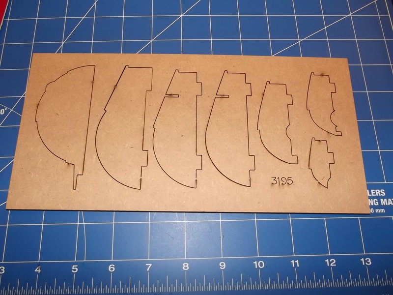

Ausgabe 5: hintersten Abschnitt des rechten Hauptspants sowie vier weitere Querspanten zur Fortsetzung der Arbeit an der rechten Rumpfhälfte.
Ausgabe 6: eine lasergeschnittene Platte mit den Heck-Querspanten für die rechte Rumpfhälfte.
Ausgabe 7: eine lasergeschnittene Platte mit den zentralen Querspanten der rechten Rumpfhälfte.

Tipp: Wenn man die Verbindungsteile 128 aufklebt, so sollte man 5mm Rundhölzerstücke parat haben. Die steckt man einfach in die vorhandenen Bohrlöcher und kann somit die Bauteile 128 gut deckend verkleben. Aber man sollte die Holzdübelchen wieder schnell entfernen, sonst kleben die noch mit fest ^^
Hier mal flott die Bilder... Das kleine etwas da mittig im / am Schiff ist mein Hans Dampf! Das Boot nimmt jetzt schon gewaltige Ausmaße an... Irre ^^
