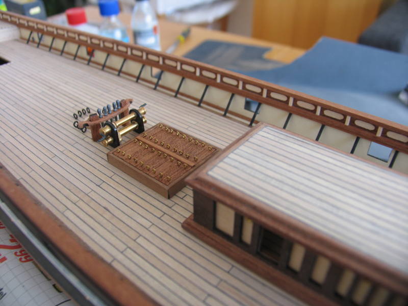

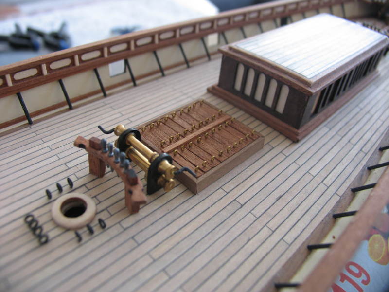

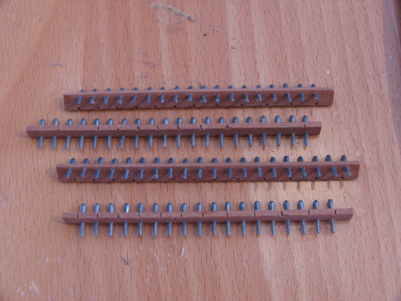

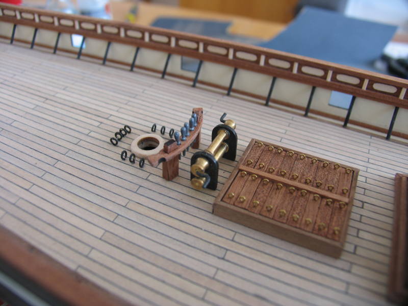

Parallel dazu habe ich die Nagelbänke für den Haupt und Fockmast hergestellt. Mein Proxxon XY-Tisch mit Bohrständer erwies sich hierbei als idealer Helfer. Die ganzen Löcher händisch im richtigen Abstand und auch noch gerade da reinzubringen ist ja was für Fetischisten...
So, das war's für heute von der Cutty.

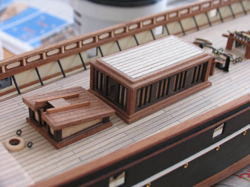

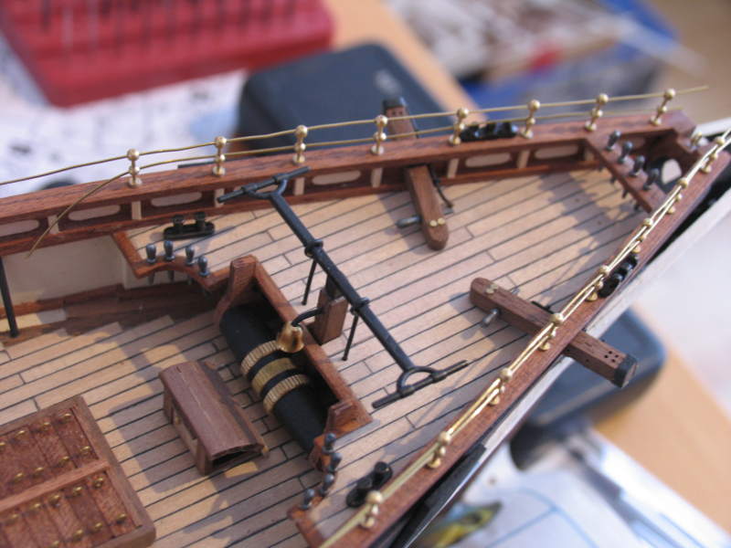

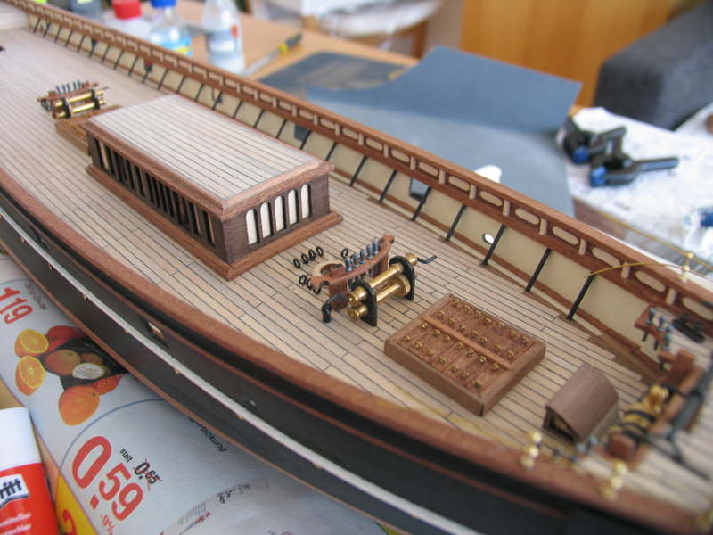

Ein paar wenige Kleinigkeiten habe ich heute dann doch noch gebaut:
Mastkragen am Fockmast + ein paar Ösen wurden gesetzt.
Decksaufbauten für Bug und MIttelschiff zusammengeklebt und geschliffen.
und der Heckaufbau trocknet auch schon und wartet auf's verschleifen.

Diese Cutty- Sark ist wohl ein toller Bausatz- und was Du da draus machst ist noch eine Steigerung!

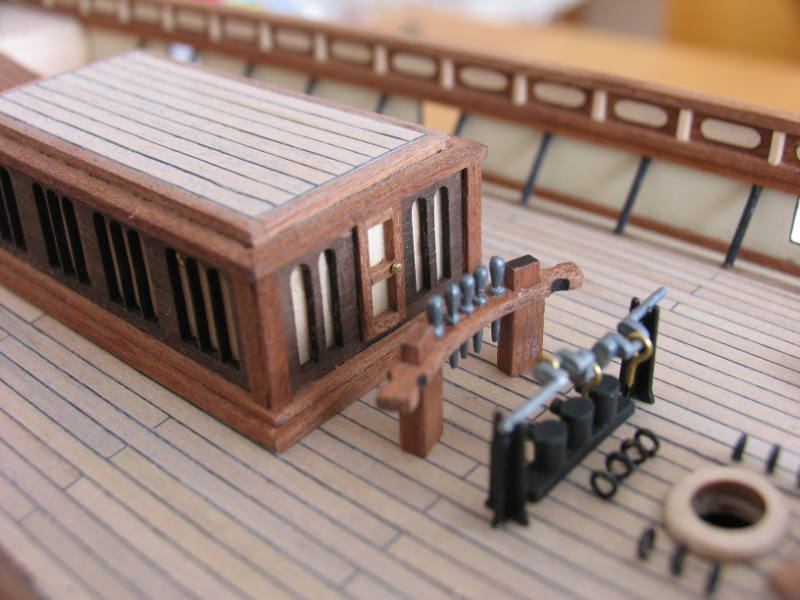

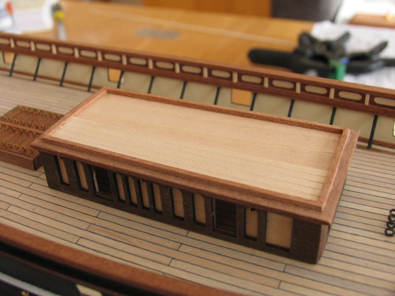

103

Der Rohbau für die 2 letzten hinteren Deckshäuser ist mittlerweile auch fertig.

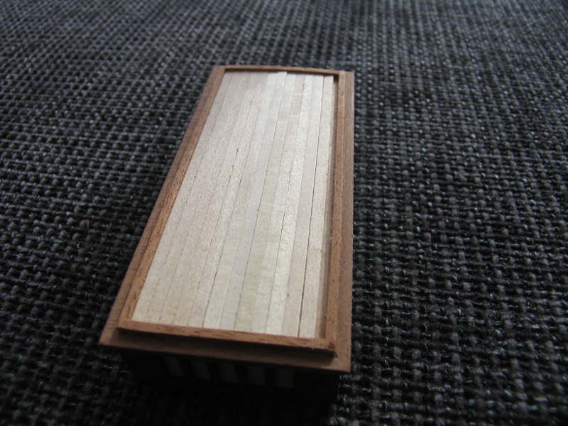

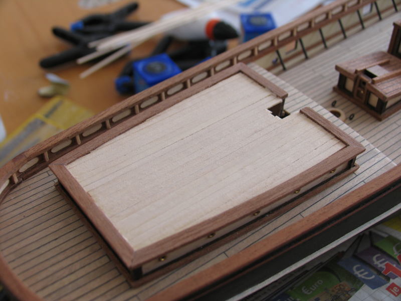

Danach gings dann heute an die Details. Als erstes habe ich mir das vordere große Deckshaus vorgenommen. Die Seitenteile aus Nussbaum passten in der Höhe nicht so ganz zum Rohbau (trotz Laserschnitt). Etwas ärgerlich wie ich meine. Ohne auffüttern mit Restholz bleiben unschöne Spalten aber nun sieht man nichts mehr. Danach folgte die Montage der kleinen Leisten und nun bin ich gerade dabei die Planken auf das Dach zu kleben.
Bei der Beplankung des Daches offenbarte sich gleich das nächste Problem. Die Anzahl der Planken geht nicht mit der Dachbreite auf. Es verbleibt ein unschöner Spalt von einer halben Plankenbreite. Nun muss ich mir erstmal überlegen wie ich das löse. Ideen sind gerne willkommen... Im Prinzip gibt es eigentlich nur 2 Möglichkeiten:
1. die beiden äußeren Planken schmaler schneiden
2. die mittlere Planke schmaler schneiden
Da die linken Planken schon verklebt sind bleibt eigentlich nur Option 2 - welche aber bescheiden aussehen wird. Oder was mein Ihr?

Ich habe jetzt die mittlere Planke halbiert und eingepasst. Im Prinzip sieht man nach dem Schleifen sowieso nichts mehr, also alles halb so wild.
Ein Frage hätte ich trotzdem noch: Im Mondfeld sieht man das die Dachbeplankung tiefer liegt als die äußere Umrandung, d.h. bei Regen sammelt sich da oben das Wasser...
Gab's da seitlich einen Abfluss?
In der AL Bauanleitung sieht man auf den Bildern das die Planken und der Dachrahmen bündig sind - ich vermute das ist dann falsch, oder?
Aber wenn man nach Anleitung baut ergibt sich automatisch eine Stufe. Irgendwas passt da bei den AL Fotos nicht...

105
Samstag, 14. Februar 2015, 21:59
Hallo Jan,
Wenn ich in den Plan schaue, den ich mir seinerzeit aus Greenwich mitgebracht habe, sieht es so aus, daß Planken auf den umlaufenden Friesen aufliegen, aber nicht bis Außenkante bündig. Longridge schreibt, daß die Dächer der Deckshäuser leicht gewölbt waren.
Viele Grüße,
Matthias

106
Sonntag, 15. Februar 2015, 08:23
Hallo Matthias,
danbke für die Info. Ich habe mal in meinem Fundus an Bildern (Danke übrigens nochmals an Markus) gesucht und auch was gefunden... Da unten links im Ecke sieht man das es bündig ist. Ich werde wohl noch eine Lage Holz draufpacken das ich oben bündig werde - anscheinend gab es verschiedene Ausführungen und der Mondfeld kennt aber nur eine.
Und der obere Rahmen ist auch weiß, da hab ich jetzt allerdings keine Ahnung ob das immer so war. Ich überlege mal ob ich da noch was ändere...
Einen Schönen Sonntag noch!

Mondfeld ist auch nicht allwissend und manches was er schrieb hat sich auch schon widerlegt. Auch Druckfehler sind keine Seltenheit. Aber bei einer Zeichnung sollte man schon bedenken was man da macht. Es ist wirklich unwahrscheinlich das es so war, gerade wegen Wasser, welches sich darin sammelt wie bei einem Lkw in der Plane. Zumindest müsste es dann einen oder mehrere Abflüsse geben. Je nach Lage des Schiffes muss ja trotzdem gegeben sein dass das Wasser abfließen kann.
Ich habe noch eine Luftaufnahme der Cutty Sark finden können, deutlich zu sehen dass das Dach bündig abschliesst.

109
Sonntag, 15. Februar 2015, 12:46
Dann werde ich jetzt noch eine Lage Planken drüberkleben damit es bündig wird.
@Sweaty: die Häuser bzw. Dächer sind im Modell ebenfalls gewölbt. Später mache ich davon noch Fotos.
@Matthias: kannst Du mal in die Pläne schauen ob bei den vorderen 2 Häusern zwischen den Dachplanken eine Kalfaterung reinkommt?
Bei dem hinteren niedrigen Aufbau sieht man ja auf den Fotos das das Dach genau wie das Deck beplankt ist.

110
Sonntag, 15. Februar 2015, 13:52
Hallo Jan,
auf dem Plan kann ich das nicht erkennen. Aber Longridge schreibt, daß im Urzustand die Dächer der Deckshäuser genauso kalfatert waren, wie das Deck auch. Ist ja auch logisch, wie soll das sonst dicht werden? Später wurden dann die Dächer mit geteertem "roofing felt" belegt. Die Beplankung der Dächer würde ich auf die vorhandenen, umlaufenden Dachränder auflegen, aber auf allen Seiten etwas kürzer. So erhältst Du wie auf den Bildern eine weitere Stufe am Rand.

das erste Deckshaus ist fertig. Ich habe die Hölzer bündig mit dem Dachrändern ausgeführt. Das mit der Stufe hat sich irgendwie nicht ergeben... Auch hab ich die Planken genauso lang gemacht wie das Haus. Naja, ist wahrscheinlich nicht 100% Vorbildgetreu aber das ist mir nicht so extrem wichtig.
Da die Sonne gerade so schön scheint habe ich das gleich mal für ein paar Fotos genutzt. Ich hoffe euch gefällt es.

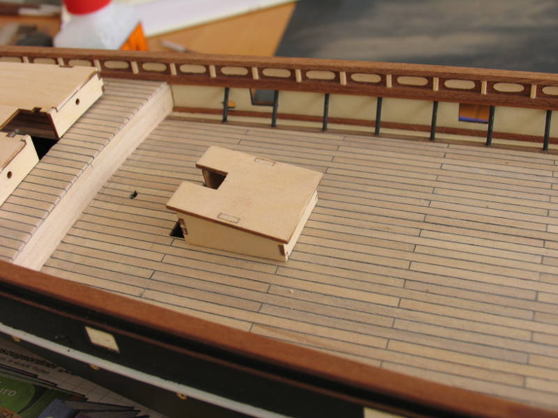

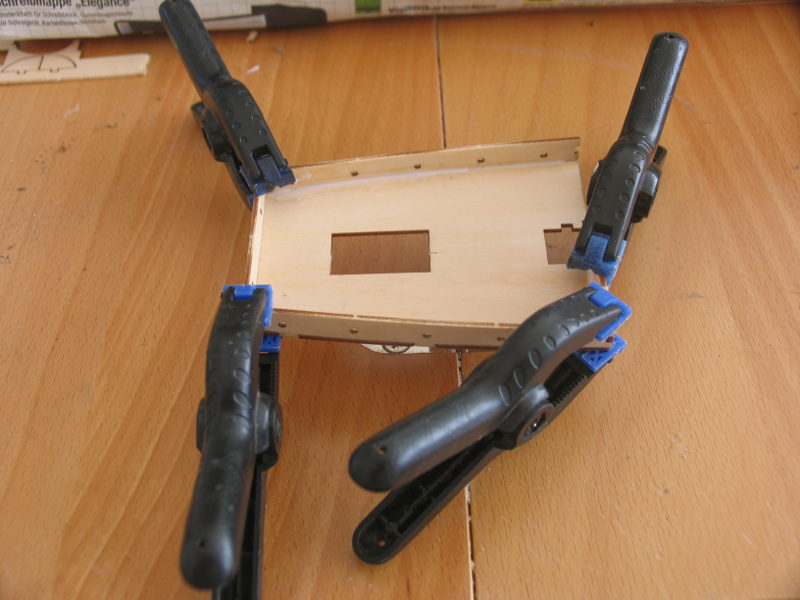

Der Rahmen sowie die Erstbeplankung auf den hinteren Aufbau ist auch fertig. Um die Beplankung bündig mit dem Rahmen zu bekommen klebe ich 2 Lagen auf, jeweils mit 1mm dickem Lindenholz.
