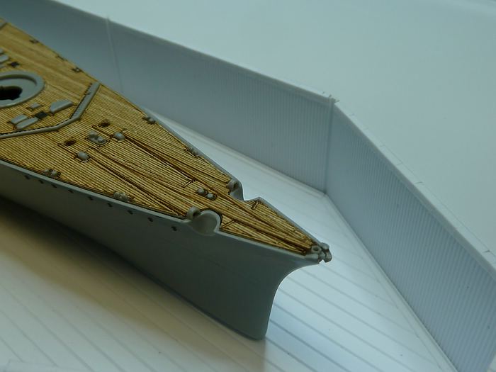

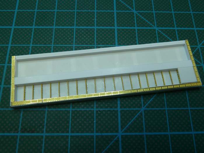

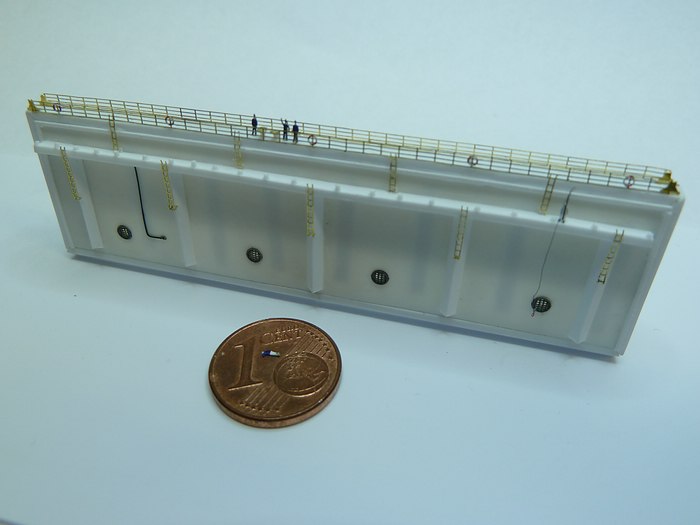

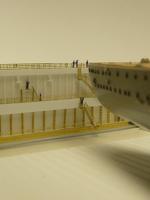

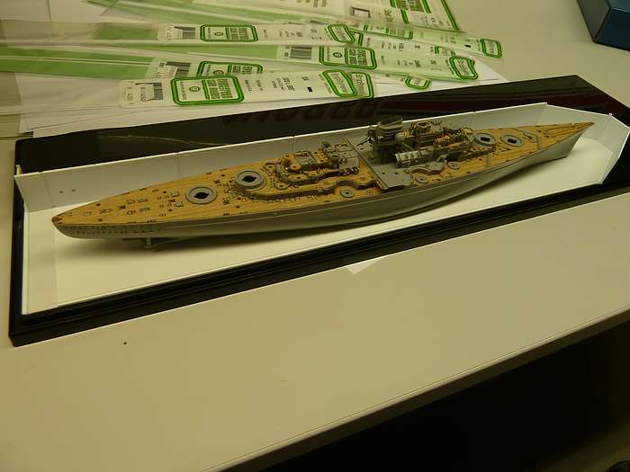

Auch wenn Du Dein Dock schon hast möchte ich kurz etwas dazu anmerken. Dockwände und besonders der Boden sind bei diesen Dimensionen (in Natur) immer aus Beton. Anders wären Setzungen und Verformungen des Bauwerks nicht zu vermeiden. Die Docksohle von Elbe 17 ist z.B. aus diesem Grund mehrere Meter dick (ich glaube ca. 7,00 m). Da aber eine Betonoberfläche in Deinem Maßstab und unbemalt eher langweilig wirken würde finde ich die künstlerische Freiheit mit der Spundwandstruktur vollkommen OK. Die Oberflächen neben dem Dock können aus Kopfsteinpflaster (viel Spaß beim Gravieren der ca. 20x20cm großen Steine in 1/700
) oder Betonplatten bestehen.
), eine Stoßstelle der Betonplatten von 3 cm in echt wäre im Maßstab 0,04mm....

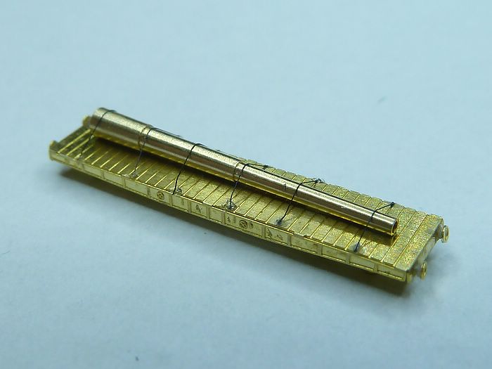

seeehr vorsichtig, aber zu meiner Überraschung haben die Spanngurte gehalten

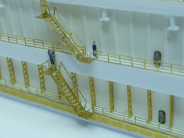

, und zwar allergrösten! Die vielen Heinis und Massen von Geländern haben sich echt gelohnt, Ist noch mal gigantisch besser geworden als die Beta-Version vom WoE! Ich sage nur:
Kurs halten und weitermachen, gut das ich im Urlaub I-Net hab und zugucken kann. Wenn ich es nicht besser wüßte (und an einigen Dingen untrüglich erkennen würde) würde ich glauben, du hast ein 2-Euro Stück neu lackiert.....!1 Besucher
