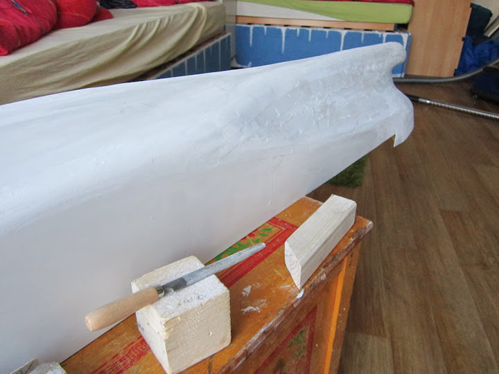

So, einen Monat nach auf Kiellegung geht zumindest so langsam der Rumpfbau zum Ende. Reicht dann auch so langsam. Mit dem Dremel, bzw. ähnlich gleichwertigem Lidl-Ding geht das Schleifen irgendwie nicht so gut. Entsprechend doch alles per Hand. Ist doch irgendwie genauer und man läuft nicht so schnell Gefahr doch mal zuviel wegzusäbeln.
Das Grobe ist erledigt und es geht nun daran, es weiter zu verfeinern mit immer feinerem Schleifpapier.
Aber, dazu komme ich wohl erst am Wochenende. Eben habe ich nochmal 2 Stunden herumgedoktort.

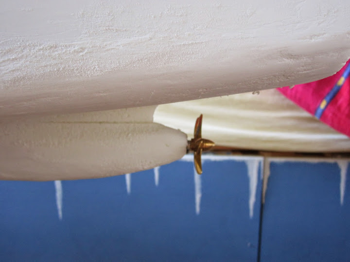

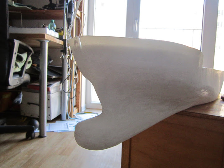

Hier mal so der Zwischenstand in Kürze.
Mit jedem Gang wird der Dampfer glatter.
Leichte Wellen kann er gerne haben, aber halt nicht zu extrem.
Am Heck habe ich mal begonnen, den Wellenaustritt ein wenig zu formen. Komplett gespachtelt wird dort erst, wenn das Stevenrohr drin ist. Das wird noch spannend genug. Damit steht und fällt das Ganze eigentlich.
Wie man sieht, so muß ich hier noch gut glätten. Das mache ich vorrangig genau mit dieser Feile bislang. Hat sich als bislang bestes Instrument herausgestellt, wenn auch ein wenig klein. ;(
Aber, ich bin soweit zufrieden. Um die Holzklötze wickele ich immer Schleifpapier und dann geht´s los. Tja, Profiausstattung halt. Was man hat, hat man und haben kommt von behalten, oder so ähnlich.
Und die Gurke einmal umgedreht.
Auch im Bugbereich muß noch geglättet werden. Da warte ich aber noch, bis das Querstrahlruder da ist und drin sitzt. Vorher ist es Dünnsinn.
Wird doch so langsam
Vom Heck gab es lange nix mehr. Da habe ich ebenfalls eine Platte angeleimt, verspachtelt und verschliffen. Bidde.
Mühsam ernährt sich das Eichhorn.

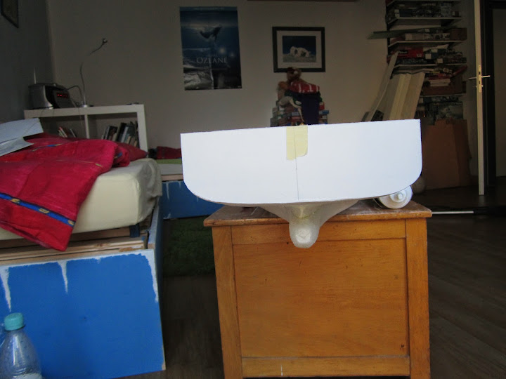

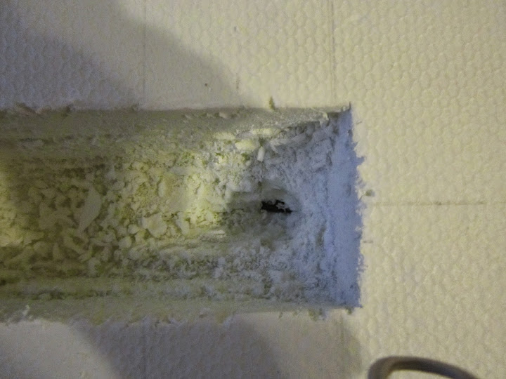

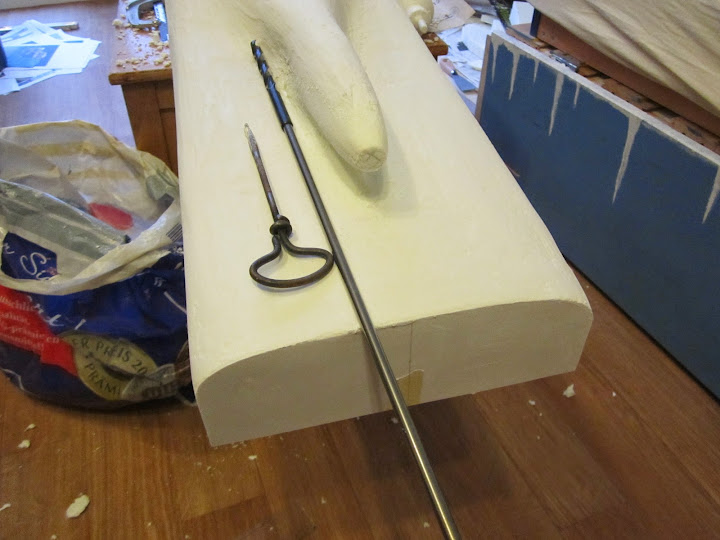

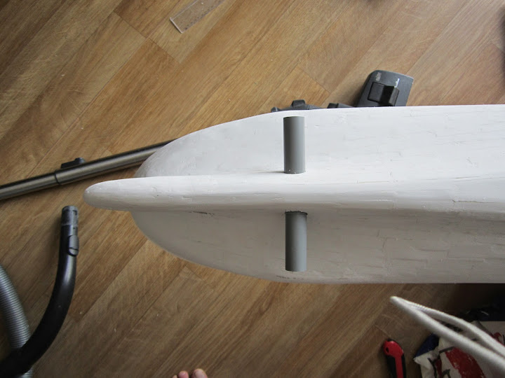

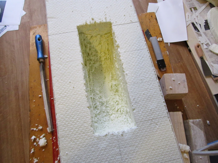

Habe die letzten Tage, soviel kam ich nicht dazu, mal begonnen, am Innenteil zu schnipseln.
Also erstmal grob angezeichnet, wie weit das Stevenrohr in den Rumpf ragen wird. Und dann eine Aussparung aufgemalt, die ich ausschneiden möchte.
Rod Stewart sang schon: The first cut is the deapest. Ob er das so gemeint hat weiß ich nicht. :nixweis: Aber könnte ich mir vorstellen. :love:
Gesägt, getan.
Und so geht´s dann los. Irgendwann ist der Cutter mal wieder abgebrochen und ich kam nicht weiter. Dann habe ich irgendeine Metallsäge genommen und wild drauflosgestochert. Ging viel besser. :ok:
Das habe ich dann solange gemacht, bis ich ungefähr an der Stelle war, wo das Stevenrohr, bzw, erstmal der Bohrer rauskommen sollte.
Zum Bohren habe ich mir extra einen 400 mm langen Bohraufsatz besorgt. Zuvor die Mitte mit dem kleinen Handbohrer, oder wie das heißt vorgebohrt.
Das Stevenrohr hat einen Durchmesser von 10mm. Den Bohrer habe ich in 8mm gewählt, damit ich noch etwas Luft habe zum Nachbohren, falls es nicht klappt, bzw, damit das Stevenrohr später enger sitzt.
Das war eigentlich die Arbeit, wovor ich am meisten Bammel hatte. Ich habe mich einfach parallel zur noch existierenden Klebenaht der Platten vorgearbeitet und daran gehalten, was ich oben als Mittellinie draufgemalert habe.
Immer weiter ging es durch den Rumpf. Erst von Hand gebohrt und dann keine Lust mehr gehabt und den Bohrer auf einen Akkuschrauber geklemmt. 3 Minuten später war ich dann da:
Das fand ich ziemlich geil, will ich mal sagen. Exakt da, wo ich hinwollte, bzw, was ich erhofft hatte. :tanz:
Nun wußte ich, wo ich war und konnte die Aussparung etwas verlängern, da das Stevenrohr etwas länger war/ist, als die Bohrung. Kurz noch mit dem Bohrer etwas hin-undhergeratscht im Bohrloch und das Stevenrohr mal durchgeschoben.
Und zack, da ist der Racker.
Jetzt weiß ich, wie es mal ausschauen wird.
Der Wellentunnel ist ja noch unbearbeitet und wird noch abgespeckt.
Anfangs, als ich die Schraube sah, dachte ich, das ist nicht in der Mitte. Hmm, Kacke.
Aber, der Strich, der mir eigentlich die Rumpfmitte anzeigen sollte, war nicht in der Mitte. 21,4 mm : 2 ist ja nicht gleich 10,4mm von Links und 11mm von Rechts.
Also mal fix den Strich korrigiert. Und siehe da, so passt es ziemlich genau.
Und, was mich auch freut, daß ich anscheinend gerade gebohrt habe, sprich, die Schraube hat keine Neigung, außer zum Drehen. :lol:

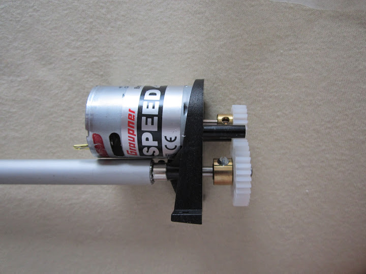

Logomatik!! Da wird noch mehr weggeschnitten. Ich habe hier noch so lustige Kleingetriebe herumflattern.
Da habe ich ja jetzt mal eine gewagte Kombination zusammengestellt. Funzt das so??? Hier mal lose zusammengestellt.
So müßte ich zum einen, keine Kupplung einbauen und auf der anderen Seite unten nicht weiter herumschneiden, um den Motor tieferzulegen.
Frage: Gedankenfehler? Bzw., habe ich Motorleistungsverlust, weil er vom kleinen Rad auf ein größeres Rad übersetzt? Das größere Rad müßte sich ja langsamer drehen bei dieser Variante.
Ist halt nur so ein Gedanke, weil das Ding hier herumliegt.

109
Freitag, 13. Juni 2014, 18:34
Ist sogar eine gute Idee.
Weil bei der großen Schraube hätte sich der Motor gewiss arg geplagt.
Noch eine Idee: Du könntest die "Motorhöhle" innen mit Aluminiumklebeband auskleiden, evtl. hilft das
110
Samstag, 14. Juni 2014, 14:59
Perfekte Umsetzung! :ok:
So kommst du auf eine viel bessere Drehzahl für deine Schraube.
Dein Getriebe setzt - wie du ja schon erwähnt hast - die Drehzahl runter,
dafür geht die Kraft aber rauf. So kann der Motor die große Schraube prima drehen.
Das dürfte dann den Motor auch nicht so warm werden lassen und ebenfalls Strom sparen.
Bei deinem Schiff eben die perfekte Lösung.
Und das mit dem einsparen einer Kupplung hast du auch genau erfasst!
Ich sollte bei meinen Schleppern auch mal wieder über Getriebe nachdenken...
Nur einen Nachteil haben Getriebe, allerdings Kupplungen auch:
Wenn sie nicht perfekt übertragen, wird´s laut.
Also so lange anpassen, bis alles leise schnurrt.
Und vergiss nicht, die Ritzel zu schmieren.
lg

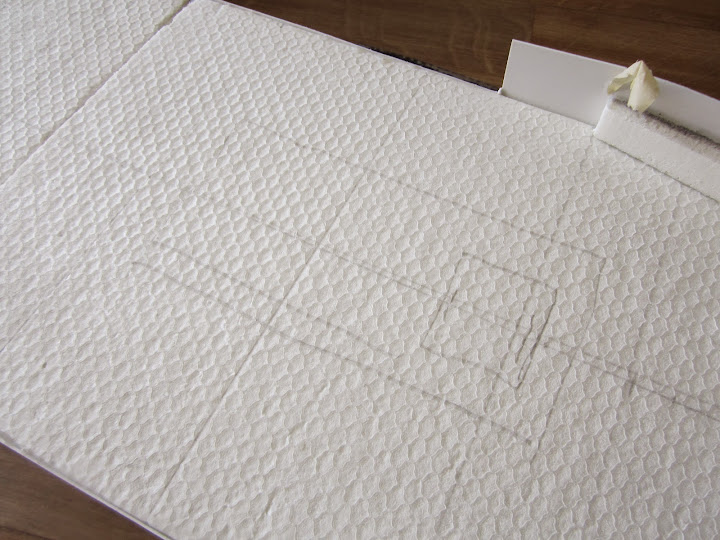

So ganz bin ich dann doch nicht fertig mit der Schleiforgie :will: , aber irgendwie habe ich dann doch schon Lust bekommen, daß QSR vorzubereiten.
Also, Dremel raus und quer ein Loch gedremelt.
Das ging recht flott bei dem Werkstoff.
Dann schnell grob von oben angezeichnet, wo ich in etwa reinschnippeln muß. Lege da nicht so Wert auf Genauigkeit, da ich noch ganz vernünftige Augen habe.
Und so auf halben Wege herumschneiden kam mir irgendwann der Gedanke: Warum nehme ich eigentlich nicht den Dremel mit kleinem Bohrer???? :verrückt: :verrückt:
Weil ich daran noch gar nicht gedacht habe!! :)
So habe ich dann den Rest in gut 4 Minuten herausgedremelt. Etwas angepasst und rein mit dem Unterteil des QSR.
Und, ich bin auch gleich auf Anhieb wieder dort angelangt, wo ich hin wollte.
Hier mal von Außen lose die "Verlängerungen" aufgesteckt.
Und die andere Seite. Und, wie man sehen kann, muß ich noch ein wenig mehr verspachteln und verschleifen.
Wird aber alles langsam.
Ich denke, der Ort bzw. die Stelle, wo das QSR sitzt hat die richtige Höhe, bzw. Tiefe und den nötigen Abstand vom Bug.
Hier ma´ inne Totalen.
Und mal das fast fertig verschliffene Heck.
So schaut es im Augenblick aus.
Und so langsam kann ich mir mal so Gedanken machen, was ich jetzt wo im Rumpf platziere.
Mit Hilfe des Dremels lassen sich gut Spalten ins Material fräsen, in die ich dann die Metallplatten einpflanzen kann für die Trimmung. Das erspart mir viel Geschnipsle, ist wesentlich effektiver und vor allem Genauer. Außerdem nehme ich nur ganz wenig Material innen heraus. So wird wohl alles gut geschützt sein.

Sonntag, 15. Juni 2014, 19:18
Macht einen sehr guten Eindruck bis jetzt :ok:
das BSR sollte so eine gute Wirkung erzielen ;)
Andi :ahoi:

Mal wieder eine technische Frage, so als Linkshänder. Muß ich etwas beachten bei den zu verbauenden Motoren? Sprich, ich habe für den Hauptantrieb einen Graupner Speed 400, wo 6V draufsteht und auf dem QSR-Motörchen steht etwas von Raboesch 7,2V. Das leuchtet sogar mir noch ein. Aber, benötige ich da noch irgendwelche Widerstände, Kondensatoren oder Blödkram? Oder einfach anschließen an den Saft mittels der Fahrtenregler und fertig? :verrückt:
Beim QSR habe ich noch den Hinweis: bereits entstört.
Habe keine Lust, mir die Motoren durchzuknallen, weil ich etwas falsch anschließe. :will: :heul:

Hi Daddel,
beim QSR ist im Prinzip alles fertig, wenn er schon entstört ist.
Beim anderen Motor solltest du schauen, ob da an den Anschlüssen
die kleinen Kondensatoren bereits dran sind.
Da sind meist zwei bis drei 10 nF Kondensatoren angelötet.
Die sind meist orange, braun oder blau mit der Aufschrift "104".
Wenn die noch fehlen, sollten die angelötet werden.
Das schützt gegen "Bürstenfeuer" (Funken an den Kohlen) und Spannungsspitzen.
Dadurch hält der Motor länger und stört auch den Empfänger nicht mehr.
Bei den Spannungen der Motoren musst du aufpassen.
Wenn du mit 2S LiPo arbeitest (der voll geladene 7,4 V 2S LiPo hat bis zu 8,4 V),
dann ist das etwas viel für den 6 V Motor.
Da würde ich dann am Sender den "Vollschub" etwas begrenzen.
Einen Vorwiderstand kann man da am Motor nicht einbauen,
der würde durchbrennen - ist einfach nicht für die hohen Ströme geeignet.
Sonst müsste man einen sehr dicken mit niedriger Ohmzahl einsetzen.
Allerdings kann man zwei für höhere Ströme geeignete Dioden einsetzen.
Die würden "antiparallel" (eine nach links und eine nach rechts parallel)in die Zuleitung eingebaut.
So schluckt mal die eine, mal die andere ca. 0,6 V, je nachdem ob Vorwärts oder Rückwärts.
Pass aber auf, die könnten auch heiß werden.
lg
