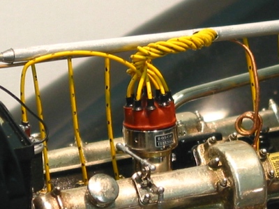

Hi Alex,

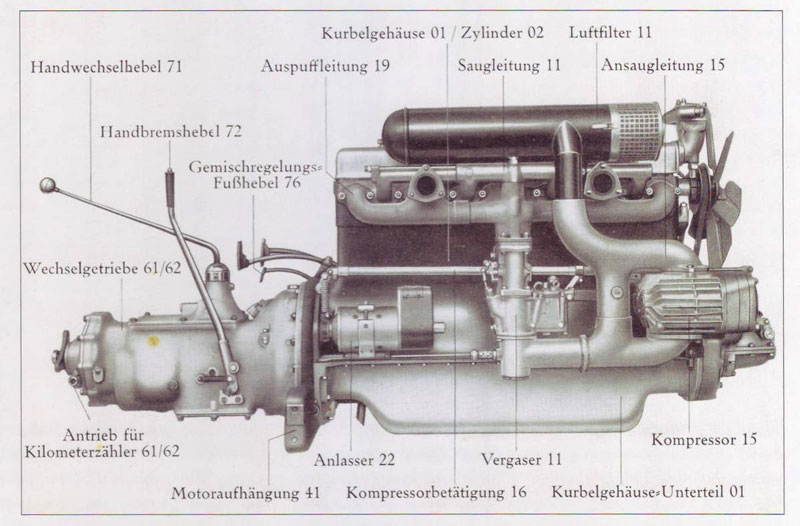

das Foto deines Motors stammt von einem Ausstellungsstück der internationalen Automobilausstellung in Berlin 1936. Das Stück wurde publikumswirksam überarbeitet. In der Serie sah es anders aus.
Ist jetzt aber echt Nietenzählererei, weil dein Motor guat ausschaugt. Nur der Ölwannenteil bestand aus Elektronguß, der Rest des Blocks aus schwarz emailliertem Grauguß. Egal, die optische Wirkung zählt und die triffst Du mitten ins Herz bzw. Auge.
Cheers
Michael

ich bin mir jetzt nicht sicher aber ich denke diese waren sowieso nicht serienmäßig, somit könnt man sich die ja egal wo in die Leitung einsetzen.
Der Eine baut ihn gleich hinter die Pumpe, der Nächste vor den Vergaser... Warum Du allerdings gleich zwei einbauen willst :nixweis:

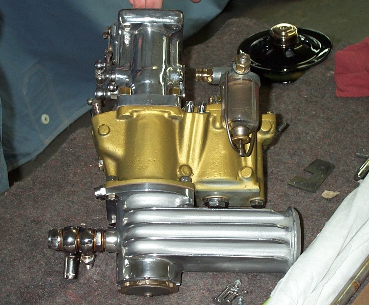

habe gerade noch zwei schöne bilder entdeckt, die wollte ich Dir nicht vorenthalten.
100
Montag, 19. Mai 2014, 19:24
Der Vergaser und Kompressor schauen mal RICHTIG gut aus :ok:
Könnte mir vorstellen den Vergaser nochmal nachzubearbeiten, in diesen Farbton! Ich mag es ja "Bunt" :)
Danke für die Fotos, Marek :five:
Beiträge: 12 716
101
Montag, 19. Mai 2014, 19:56
ich habe einfach so viele Bilder auf meinem Rechner, müsste da mal aufräumen und sortieren.
Hier noch ein Bild vom Motor. Im oberen Bereich ist schön deer Abgaskrümmer zu sehen (mit den Flanschen) die Farbe finde ich hier sehr passend.
Auch schön zu sehen, das die komplette Ölwanne Alufarben und nur der obere Teil schwarz ist.

Potzblitz!! Da lag ich mit der Farbgebung zur Unterseite beim Übergang zur Kupplungsglocke tatsächlich falsch. Man sieht aber, dass wenigstens vorne der Block auch unten schwarz war. Ich entschuldige das Ganze mit meinem fortschreitendem Alter....bin ja manchmal noch froh, wenn ich meine Adresse weiss. :doof:

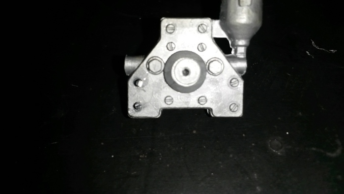

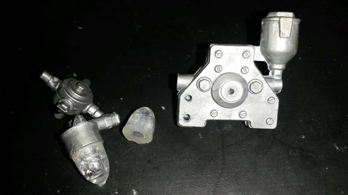

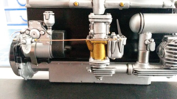

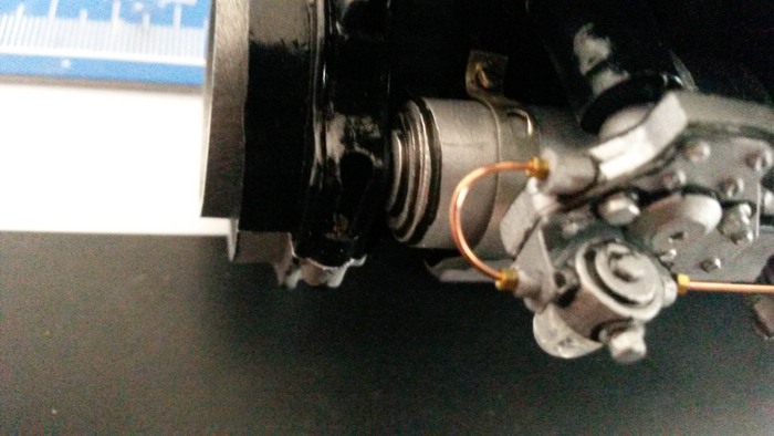

Hab die Krümmer Flansche gespachtelt und ein wenig mit Farbe gearbeitet. Desweiteren hab ich auch schon die Benzinleitung von der Pumpe zum Vergaser gelegt.
MAKROAUFNAHMEN: :bang: :!! Sieht alles Wild aus, in der totalen harmoniert das sehr schön.
Für die Pumpe hab ich mich entschieden nur einen Filter zu montieren, da mir 2 Stück doch auch etwas seltsam anmuten. Natürlich ist alles noch nicht Fertig. Aber soweit bin ich schon sehr zufrieden mit.
Für den Filter hab ich mir eine Halterung aus Alublech gebaut. Auch hab ich mir winzig kleine Mütterchen besorgt, die die Verschraubungen der Leitungen darstellen sollen. Hoffe es gefällt soweit.
Weitere Bilder werden bald folgen....

Ist echt sehr beeindruckend was du allein aus dem Motor holst :ok:
Die ganzen Details und die Hingabe sind super.. zudem die Kupferdrähte sauber gebogen und verarbeitet :respekt:
109

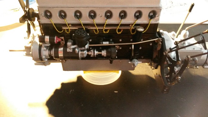

Neues Motoren update.....
Ich hab die Orginalen Pocher Zündkabel an den Köpfen abgeschnitten und durch dünnere und gelbe ersetzt. Dazu hab ich in die Köpfe kleine Löcher gebohrt und die neuen Kabel reingesteckt. Auch ein Verteilerrohr habe ich montiert, das im Pocherkit nicht dabei ist. Am 540K waren die Kabel durch so ein Rohr gezogen. Wenn ich die Kabel fertig montiert habe, werden sie noch mit schwarzen "Flecken" versehen, so wie sie damals ausgesehen haben.
So sollen die Zündkabel werden:
Und so schauts bis jetzt aus:
Leider musste ich die Benzinpumpe nochmal demontieren, da sonst das Gestänge nicht gepasst hat. Also muss ich meine Halterung nochmal ein wenig modifizieren (Dünner machen) damit das alles schön passt. Beachte am Kabelrohr die kleinen Muttis die ich verbaut habe, für den realistischen verschraubungs Look! Die ganzen Nebenaggregate werden farblich noch behandelt.
Auch das Getriebe hat mittlerweile seinen Platz gefunden. Es bekommt noch eine Detailbemalung und ein Washing Spendiert. Am Ende soll alles wie aus einem Guss ausschauen und so nah wie möglich den Orginalen Mercedes Benz 540 Kompressor Motor von 1936 darstellen.

Wie dick sind Deine gelben Zündkabel? Mir erscheinen sie etwas zu dünn und zwarze Punkte drauf setzen?
Das waren früher Textilummantelungen mit einem eingewebten dunklen Faden... gibt es auch heute noch.

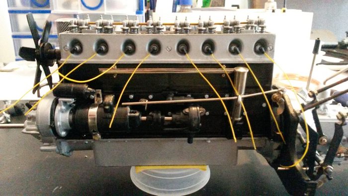

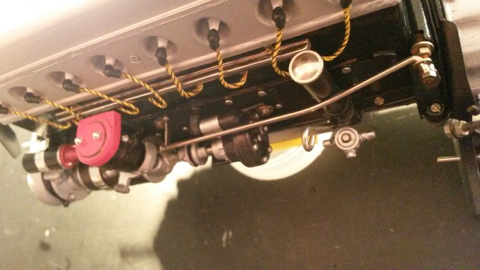

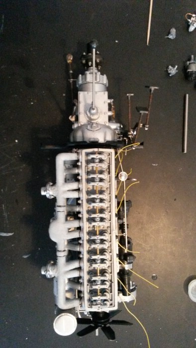

Und weiter gehts....

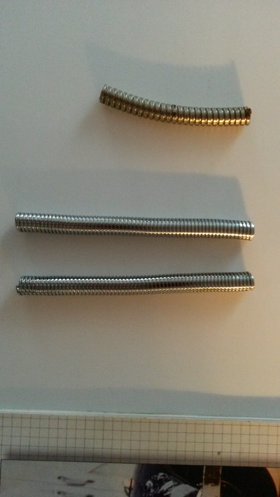

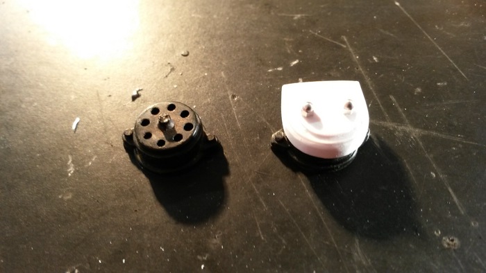

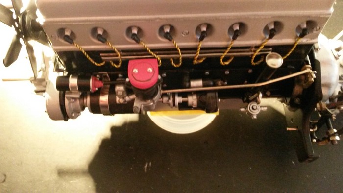

Nachdem heute meine absolut to scale Zündkabel angekommen sind (VIELEN DANK MICHAEL :five: ), hab ich mich gleich dran gemacht und alles nochmal neu verdrahtet. Die Mühe hat sich total gelohnt, die neuen Kabel schauen einfach Fantastisch aus meiner Meinung nach 8o 8o !
Am 540er Motor waren die Kabelchen wie schon erwähnt in einem Rohr zu den Zündkerzen verlegt. Ebenso war über dem Verteiler eine Art Kappe montiert,unter der die einzelnen Kabel gebündelt waren und zum Rohr verlegt wurden. Diese Kappe habe ich mir selbst gebaut aus Sheet.
Um euch gleich das Pulver aus der Flinte zu Pusten: Ja, ich weiß das die Kappe nicht zu 100% Orginal ist wie ich sie gebaut habe- Aber ich kann trotzdem sehr gut damit Leben! ;) :ok:
Mal Bilder vom Rohbau:
Ich selber bin SEEEHHHR zufrieden damit :ok: Soll jetzt aber echt nicht als Eigenlob rüberkommen.
Ausserdem hab ich nen sehr guten, wenn nicht sogar viel besseren Ersatz für die Auspuffschläuche gefunden! Die Orginalen Pocherteile sind ja zu kurz, da ich die Krümmer für den 540er vertauschen musste.
Die neuen Schläuche sind von nem Kaminfeuerzeug, sehen viel besser aus, glänzen richtig schön, und das Beste: Sie sind sehr lang und Formstabil!
Sodalle, das wars vorerst wieder. Viel Spass beim Motzen.... :lol:

Jetzt nur noch Zündkabel vom Verteiler in den Zündkabelkanal führen und das Kabel zur Zündspule.

Moin Alex,
Da biste ja wieder...dachte schon Du währst den Vatertag zum Opfer gefallen.
Mensch....der Motor sieht jetzt echt klasse aus.
Die Zündkabel sehen wirklich fantastisch aus.
Mit den Flexschläuchen ist ne super Idee,werde ich auch so machen.
Bis jetzt eine spitzenmäßige Arbeit,gefällt mir ausgesprochen gut.
LG Achim

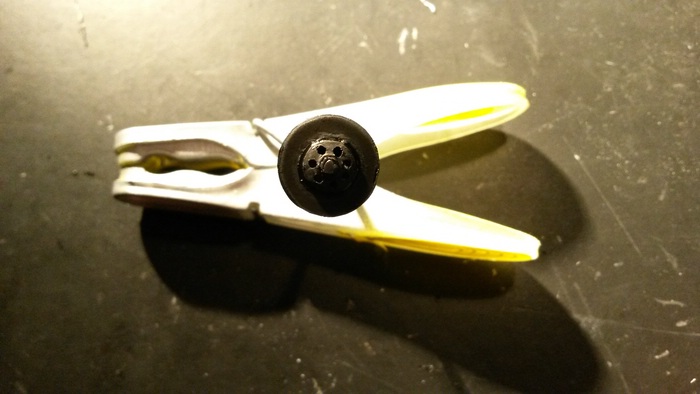

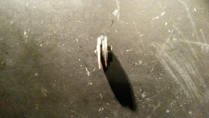

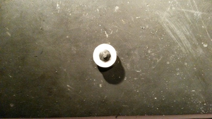

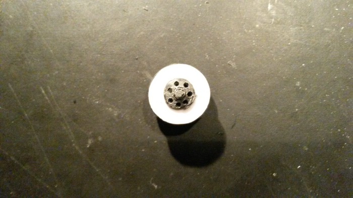

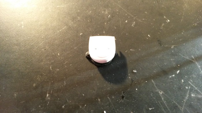

Ich musste ,warum auch immer, die antriebsrolle des Kühlventilators neu anfertigen. Irgendwie hat sich der Kunststoff mit dem Weichmacher des Gummis über die Jahre nicht vertragen.....
Hab das Teil aus meinem neuen lieblingsmaterial (neben BMF) gemacht: ABS Sheet! Ich glaub ich hatte das letzte mal in meiner Berufsausbildung (1996-2000)nen Zirkel in der Hand :D Geil welche "Urinstinkte", neben dem Jagen und Sammln und haben wollen unser Hobby wieder weckt! Auch habe ich die Löcher in die Rolle gebohrt, die an der Pocher Rolle nicht vorhanden sind. Danach habe ich die Rolle einwenig mit weißer Ölfarbe Trocken gemalt, damit die Löcher und co. besser zur Geltung kommen.
Anbei ein paar neue Bilder:

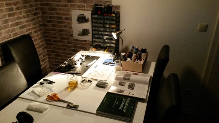

Im übrigen hat sich auch meine Bastelecke meinen Ansprüchen angepasst....So Fühle ich mich wohl beim Bauen. Alles schön übersichtlich gelagert und erreichbar. So mag ich auch meine Werkbank in der Arbeit. Ein Griff, und man(n) hat was man braucht :)
