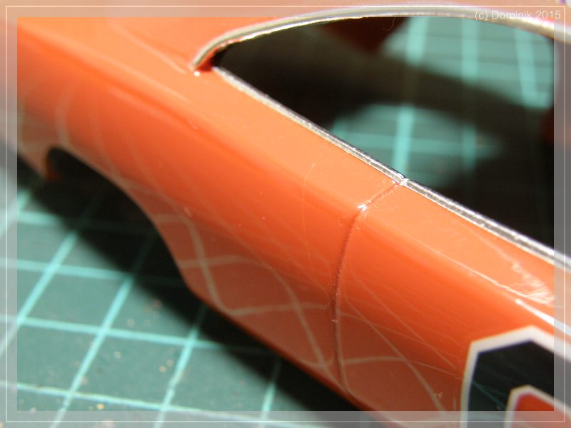

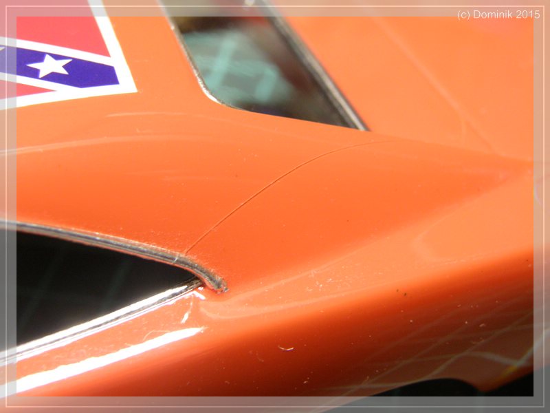

Herzlichen Dank bis hier her ^^ .
Tja, was soll ich sagen....
Beim allabendlichen Aufräumen meines Basteltisches...beim Zurücklegen der Fordkarosserie an ihren Platz schweifte mein Blick zwangsläufig über den General...die Karosserie, ein wenig verstaubt...da sah ich...nach dem Reinigen bestätigt... :heul: ...Schaut selbst...
...einmal Rundumschlag bitte...
...Danke!
Ursachenforschung? Drauf gepfiffen. Jedoch...Füller, Grundierung, Klarlack wie immer. Der einzigste Unterschied ist der Basislack, den ich anmischen ließ. Beim Lacker frage ich mal nach der Verträglichkeit des Klarlack mit dem Basislack.
...das Kind ist eh im Brunnen...Jammern nutzt nichts...Zusammenklatschen...Schlachten...Neuaufbau...keine Ahnung.
In diesem Sinne von dieser Baustelle

Ich kenne das ..ist garatiert eine Unverträglichkeit des orangen Lacks mit dem Decklack. Mein Vorschlag: Lackier mit einem wasserlöslichem Klarlack, das löst keine Reaktionen mehr aus. Natürlich mehrere Schichten mit Zwischenschliff.
Liebe Grüsse Peter

Mein Lacker sagt... keinen Klarlack auf Basislack, das kommt nicht gut, ein Basislack ist dafür gemacht ohne Klarlack klarzukommen,
wie Peter schon sagt Lack auf Wasserbasis, kannst du mit dest. Wasser verdünnen, mach ich nur so, der Lack ist bei Zimmertemp. nach 24Std. trocken,
bzw. "wenn er eingängig matt erscheint" sagt mein Lacker.
Das mit den Decals ist kein Problem, Bilder machen, abzeichnen, durcken lassen, fertig, wenn du einen brauchst der dir das macht, melde dich.

Sind das Spannungsrisse im Klarlack? Wenn ja, müsstest Du die ja bis auf den Grundlack runterschleifen, keine leichte Aufgabe. Vielleicht bist Du ja zu früh mit dem Klarlack drauf. Ich drück Dir die Daumen, dass der General das übersteht. Ich verwende Alclad2 Aquagloss, der macht keine Probleme, außer Du lässt in in der Gun eintrocknen. Da kannst Du 24 Stunden später wieder schleifen und der lässt sich auch gut polieren.

Recht herzlichen Dank für die tröstenden Worte. Is schon scheisse. Aber was solls. Auf jedenfall wird er so nicht fertig gemacht und nicht entsorgt. Schrottig wird er auch nicht, obwohl ich den Gedanken schon gefasst hatte... :S ...in die Box zurück kommt er auch nicht, denn dann "wurd er nicht mehr gesehen...und auch nicht mehr angelangt"
Ich hab mein Hirn über nacht werkeln lassen, der hat mich nicht in ruhe gelassen, was ich machen soll.
Eins ist klar: ich werde mir passenden Klarlack für den Wasserlack besorgen. Wenn ich Eure Meinungen so lese, denke ich , das es der Wurzel übel ist. Na, sehe ichs mal positiv.
Wieder was gelernt. :doof:
Ob runterschliefen geht...ich befürchte nein.
Aller Voraussicht nach werde ich den General entlacken und alles auf Anfang stellen. Das hat auch Vorteile...hab ich mir zumindest so ausgemalt:
- ich kann die Dachreling schöner machen, die mich doch nun ein wenig im oberen Bereich stört. Sie verläuft nicht so schwungvoll gebogen sondern eher gerade un mit einem Knick abfallend
- den Motorraum werde ich wohl überarbeiten, da beim Probesetzen der Motor zu breit ist und mit den Federdomen kollidiert
- zum Anpassen der Haube und Grill kann ich an der Karosse mit feilen, was ja nun im Endlack nicht mehr gegangen ist
- die Decals werde ich dem Original entsprechend "richtig" machen, ich denke mit Hilfe von Rainer ^^ . Ich habe festgestellt, das die Sterne falsch angeordnet sind und der Schriftzug keine weitläufige Schrift ist
Was mir noch für korrekturen einfallen, werde ich dann sehen...
Solange heißt es: warten....und bald wird die Kiste entlackt...ich denke im Lauf der Woche...
Meinen Ford mach ich mit Prio fertig, den General als Fleißaufgabe weiter machen. Zur Entspannung für "Zwischendurch" wird halt wieder ein Opfer ausm Regal gegriffen ;)
Also denn, bis neulich :wink:

das bild zeigt eine eindeutige sprache: der klarlack schwimmt auf der farbe auf und reißt nach dem trocknen - weil der klarlack sich nicht mit der farbe verbunden hat...
ich weiß nichtm ob du klarlack vom selben hersteller genommen hast, wie die farbe war, wenn nicht, kann das passieren :S
viel glück mit dem neuaufbau...

Ich habe nicht den selben Klarlack wie das angemischte Orange verwendet. Der Lack ist beim Lackierer angemischt worden - und ich lese gerade Wasserbasislacke auf der Dose :bang: - und der Klarlack üblicherweise von K-Lacke. Das war jetzt gesehen der Fehler :bang: . Cooler Lernprozeß. Auch zusätzlich mit Eurer Hilfe :ok: ...hätte gerne drauf verzichtet, aber ist nunmal so. Schön wäre es Imre, wenn man den Klarlack so ab"kratzen" könnte...so in Lackplatten absprengen oder so... :grins:
Eine Frage, Peter alias Autopeter. Du schreibst, das Du deshalb keinen Klarlack verwendest. Wie bekommst Du denn Glanz drauf, wenn der Basislack nach dem Trocknen matt ist? Das war er in dem Fall ja, weshalb mehrere Schichten Klarlack drauf kamen. Dazu noch, weil die Decals seltsamerweise nicht "glänzen" wollten, bekam er mehr Klarlackschichten als üblich.
Andererseits ist es besser jetzt als wenn er schon zusammen wäre.
Na, vollen Mutes und b e s t e n s Motiviert gehts dann mit ihm weiter. :ok:
Ach, noch ne Frage: wenn ich ihn in Bremsflüssigkeit entlacken will, löst sich dann auch die Spachteleien oder Klebestellen? :nixweis: Ich weiß, mit Dowanol gehts natürlich auch. Nur denke ich gerade, das er in BFK schön baden kann...nachdem die Decals abgezeichent bzw. fotografiert sind.

Hier hat mal jemand einen Porsche Jägermeister mit Basislacken lackiert, er hat ihn bei Fehlern in reinen Alkohol gelegt.
Ich habe das auch mal probiert bei eine Carrera Karo, nach ca. 24Std. konnte ich den Lack wie ein zweite Haut abziehen, an manchen Stellen auch ein wenig schrubben.
Einen Versuch wäre es wert und kostet nicht die Welt.
Zum Lackieren:
ich habe bei einem Kollegen einen 1/32 Ferrari, lackiert von einem gelernten Lackierer mit Basislack, gesehen, der hat ohne Klarlack so geglänzt wie deiner hier mit Klarlack,
ich denke die Verarbeitung eines Basislackes muss geübt werden dass da das richtige Finish rauskommt.
