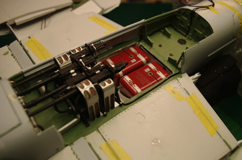

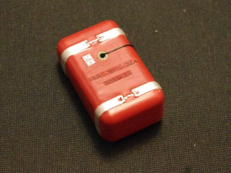

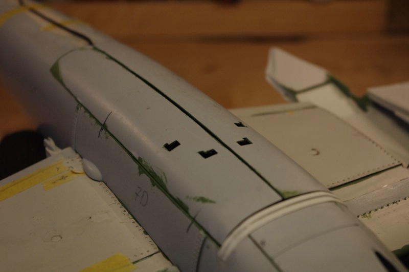

Hallo an alle,
endlich habe ich es geschaft, obwohl die Bomben noch nachbehandelt werden, da sie zu sehr glänzen.
Gemäße meinem Plan sind die Tanks im Rumpf austauschbar, und somit kann der Mosi nicht nur von England nach Belgien, sonder sogar zum Oktober Fest. :prost:
Leider gab es ein kleiner Unfall beim probe legen der kleineren Tanks, und es ist ein Kabel der LED Beleuchtung abgebrochen. Hat etwas gedauert aber ich konnt Ihn reparieren und so funktioniert alles inzwischen wieder.
Probleme gabs mit der Lackierung der Bomben die noch nachbearbeitete werden, Momentan gibts zuviels glanz. Trotzdem habe ich eine eingesetzt um das Gesamtbild zu erkennen.
Unit 11 Rumpftanks und Bomben
keine langen Worte sondern wieder mal nur Bilder.
Kurzstrecken Tabk, davon gibts 2 Stück.
Langstrecken Tank
Langstrecken Tank eingebaut. Die wird durch 4 paar 2mm Magnete gehalten.
Alles entfernt. Zu erkennen sind 4 2mm Magnete im Weisen Tank Raum.
1. Kurzstrecken Tank
2. Kurzstrecken Tank
Bombenhalterung insgesamt mit 6 paar Magnete gehalten.
Eins der unglücklichen Bomben. Wird wie oben gesagt noch nachbearbeitet.
Gesamt über sicht.
Ansicht der Hispano Heizungsschläuche.
Die Hispannos mussten leider festgeklebt werden, da sie zu fest in der Nase sitzen.
Es müssen noch ein paar leitungen verlegt werden und nachdem die Bomben bearbeitet werden gehts ab die Innenwände dabei werden noch Hydraulickleitungen verlegt werden. Die im Bild fehlende Wand wird wahrscheinlich auch wieder mit Magnete befestigt um ein tauschen der Tanks usw. zu vereinfachen.
Die Fotos wurden im liegen gemacht. Die Tanks und Bomben halten jedoch super fest und fallen zum glück auch nicht aus dem Flieger raus. :kaffee:
Würde mich über Kritik freuen, und wenn Fragen dabei sind noch besser.
Mike

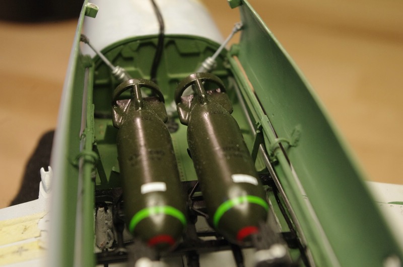

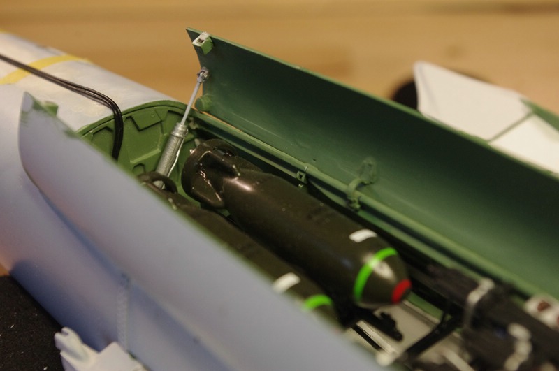

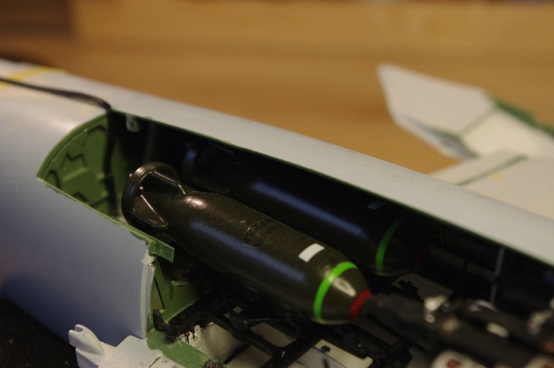

Endlich gehts weiter und der Bombenschacht ist fertig.
Hi Patrik,
danke für die Komplemente. Ich hätte gern früher geantwortet aber war vertieft in den Klappen des "Bomb Bays".
Hier hab ich leider auch das erste mal probleme mit dem standard teilen gehabt abgesehen davon das einiges an Detailtreue nicht für mein Model stimmte, und weg musste. Nach den vielen umbauten passten die Klappen nicht ganz so wie es sein sollte deswegen musste am Rumpf etwas aufgefüllt werden. Hier habe ich zwar nun die vorarbeit geleistet, gepachtelt wird später wenn die aussen Flächen drann sind.
Die Hydraulik habe ich funktionstüchtig gemacht. insofern das sie per Hand ein und ausgefahren werden kann. War etwas fummelig die halterungen aus Messing zu machen aber es hat nach 4 Versuchen endlich geklapt. Die Scharniere stammen aus dem Auto Model Bau sind PE und von ABER. Die hatte ich schon im vorfeld eingeplannt.
Hier nun aber endlich die Bilder.
Unit 11 Die Klappen des Bomb Bays
Endlich ist das ganze geschlossen. :tanz:
Hier sieht man das es nun nicht ganz geklappt hat. Fält aber zum glück nicht sehr auf. :rot:
Hier habe ich die Seitenwand weggelassen. Die wird mit insgesamt 6 2mm Magnete an seinem Ort gehalten. Sinn des ganzen ist es ein austauschen der Tanks und Bomben zu erleichtern.
Jetz wird es aufgemacht.
Hier sieht man nun die Seitenwand montiert und die Klappen im offenen zustand!
Jetzt wird alles wieder zugemacht.
Als nächstes geht wahrscheinlich mit den Motorgondeln weiter. Auch hier kommen Magnete und einiges andere zum einsatz. Muß aber dafür noch in die plannung gehen. :(
Fragen und Kritik wird gern angenommen.

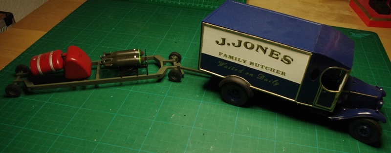

Es gibt wieder neue Bilder vom Bau
Hi,

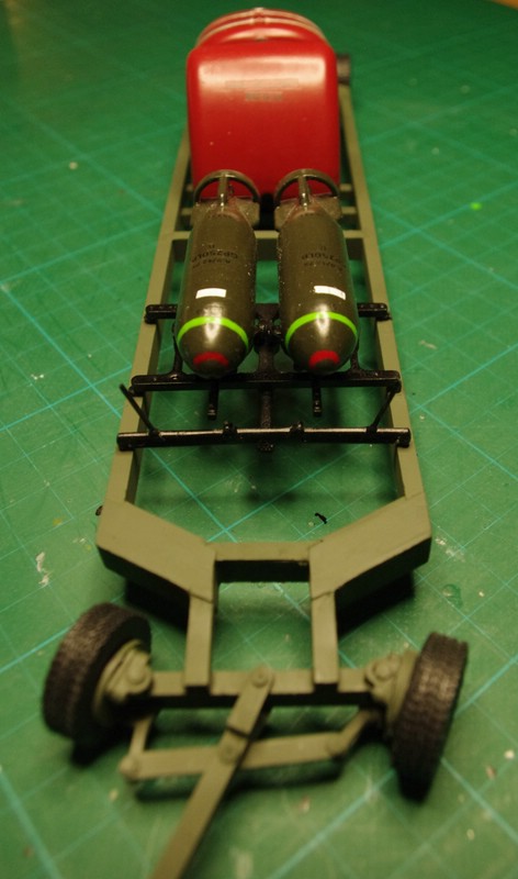

da ich in nächste Zeit den Mossie nicht weiter bauen kann da mir der platz fehlt, unser Balkon Pflanzen müssen rein wegen Balkon Renovierung, wollte ich alles in den Schrank stellen. Dabei fiel auf das dieser Modulare Bauweise von mir einen Nachteil hat.
Wohin mit den nicht im Einsatz befindlichen Teilen.
Aus diesem Grund habe ich ein kleines Projekt dazwischen geschoben.
Ich habe eine Standard Bomb Trolley der RAF aus dem WWII gebaut um da die nicht im Einsatzbefindlichen teile dazustellen. Räder sind aus Resin und eigentlich für einen 1/48 Hummer gedacht. Die Lenkung eine 1/24 LKW wurde zeschnitten für die Lenkrad aufnahmen. Alles andere ist scratch bau.
Hier nun die Bilder.
Irgendwann wird der Ford Box Van durch einen Willies Jeep der RAF ersetzt!
Hoffe die Bilder gefallen und Kommentare oder Fragen sind natürlich willkommen.

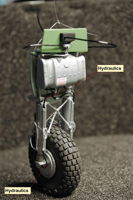

Hi,
Hallo Michael, ich glaub mein nächstes grösseres Projekt wird wieder ein Boot!
pause vorbei und seit 3 Wochen arbeite ich an die Rad?????. ( Keine Ahnung wie die heissen )
UNIT 12 Räder
Aufjeden Fall sind es die Anfänge der Motor Gondeln, oder für Anglophile Engine Nacellls. Den Bulk Heads für die Motoren fehlte die Strukturierung komplett, sodas dieser ergnzt werden musste. Dazu fehlten natürlich die Bremshydraulik Leitungen komplett. Weiterhin wurde ein Teil der Elektrik ergänzt.
Egal hier gibts Bilder.
Natürlich alles Zwei mal. :)
Hoffe die Bilder gefallen.
Fragen werden gerne Beantwortet.
Würde gern mehr schreiben, habe leider Dicke Erkältung.
Mike

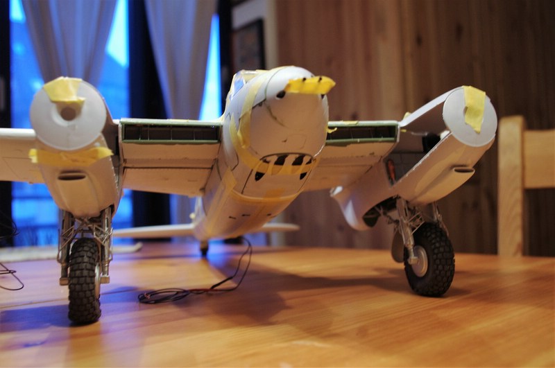

Hi,
nun ist es soweit. Endlich steht das Kind auf eigenen Beinen.
Seltsame weise passten die Motor Gondeln ohne Probleme in den Flügeln.
Die Beleuchtung wird in den nächsten Tagen angeschlossen. Das Heck Rad wurde auch eingebaut!
Hier die Bilder ohne viele Wörter.
Hoffe es gefällt.
Bis Bald mit Lichter in den Gondeln.
Mike

Pst..hatte die Mosquito wirklich so grobe Stollenprofile am Hauptfahrwerk?
114
Samstag, 21. Mai 2016, 17:08
Hallo Gustav,
mit dem Washing u.s.w. meinte ich ja eigentlich auch den Innenbereich - Cockpit etc., bei dem Aussenbereich mach ich mir auch keine Sorgen :ok: .
Nichtsdestotrotz ist Mike's Moskito jetzt schon ein Sahnestückchen :sabber: .
:wink: Grüße aus dem Saalekreis :wink:
- Sven -
  • »mlcflhs« ist der Autor dieses Themas
Beiträge: 269
Realname: Mike und Kevin
Wohnort: Düsseldorf
115
Sonntag, 22. Mai 2016, 17:20
Dem Mossie geht wieder ein Licht auf! oder Zwei!!
Hi Gustav ,Sven und alle anderen die mal reinschauen.
Das Washing kommt bei mir ganz zum Schluß, wobei ich bin mir nicht sicher ob der Innenraum einen bekommt. Das kommt drauf an was mann noch erkennen kann wenn Alles geschlosßen ist.
Dazu kommt das es ein ganz dezenter Washing wird da ich hier einen Prototypen baue. :)
Zu den dicken Stollen.
Ja die Stimmen.
Beim Mossi gab es prinzipiell zwei Rad größen vorne, wobei die kleineren nur bein späteren Sea Mossi zum Einsatz kammen. Da ich einen frühen Sea Mosie baue ist bei mir noch das Originalfahrwerk.
Zum Profile dab es zwei Varianten, die dicken Dinge wie bei mir oder Längsgerillte die auch erst später zum einsatz kamen.
Das Fahrwerk war beim Sea Mossi auch anders gebaut und war filigraner.
Die Felgen entsprechen auch die frühe Version später kammen Stern Felgen zum einsatz.
Egal, wass es nicht gab sieht man nun im Photo. Natürlich war in den Motorgondeln kein Licht. Sieht aber trotzdem interessant aus.
Fragen werden natürlich gerne beantwortet.
Sven wenn Du einen Mosi bauen möchtest kann ich den von Tamiya oder HK Models empfhelen. Es ist zwar ein kleinere Maßstab, aber die Detailtreue ist wohl um längen dem Airfix vorraus. Es gibt in den English Sprachigen Foren genug Berichte zu den Beiden.
Wenn Du aber gerne deinen eigenen Hirnschmalz ins Model einfügst wie ich dann kann ich Dir den Airfix empfehlen. In dem Maßstab macht es richtig Spaß. :ok:

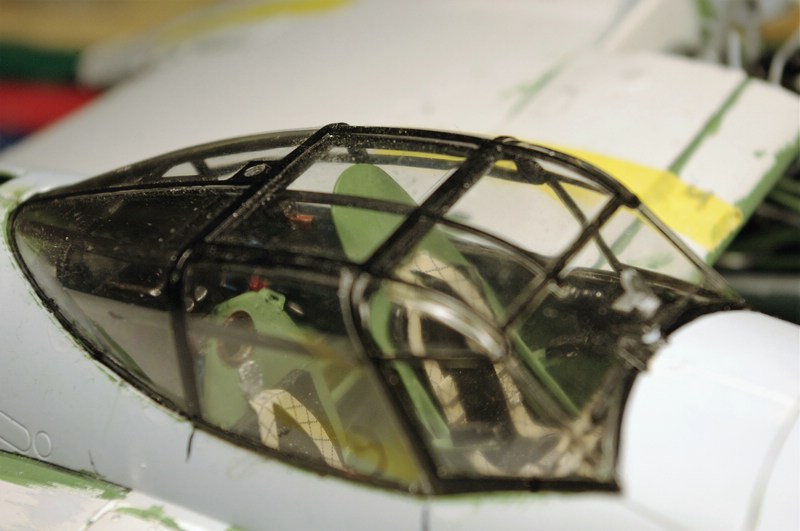

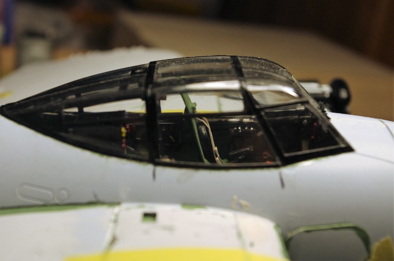

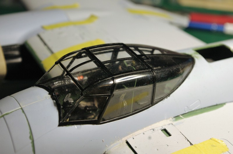

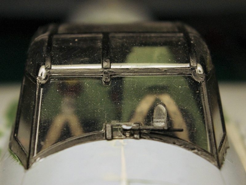

die Kanzel wurde vor einigen Tagen lackiert und angebracht. Leichte Weathering fand vorher im Cockpit statt.
Hier schon mal die Bilder!
Cockpitbeleuchtung funktioniert zum Glück noch, und ist gut sichtbar auch mit geschlossener Kanzel.

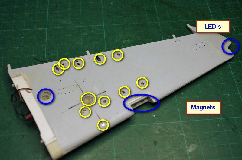

Kleines Update:
Heute 22 Magnete in die Aussenflügel eingebaut. LED's waren schon drinne.
8 für Raketen
2 für die Bombe
1 für den Drop Tank
Die Magnete sind selbstverständlich Gelb eingekreist! :doof: Die Beschriftung ist leider Blau. :(
Mike
Fragen und bemerkungen gerne wilkommen!

Zwei Magnete eingebaut in den Bombenhalterungen. Bomben montiert und anschließend Test!
Etwas vom vorderen Magnet sieht man auf dem Bild, hab die Linke Bombe am rechten Flügel montiert. Links passt es. :baeh:
Natürlich 2 mal.
Mike

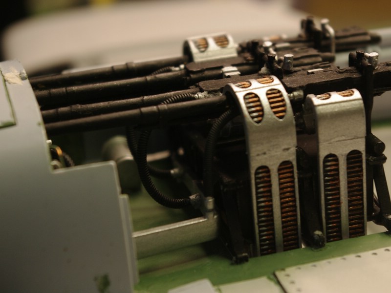

Magnete in den Raketen eingebaut.
Bei den Raketen und Bomben fehlen noch die Kabelanbindung. Die wird wahrescheinlich am Wochenende erstellt. Weathering kommt ganz zum Schluß.

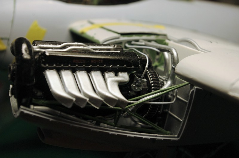

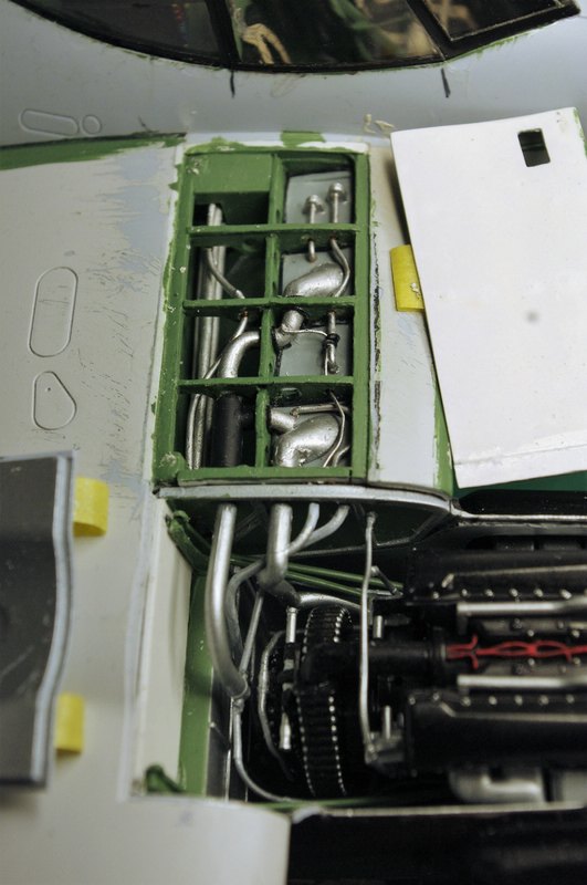

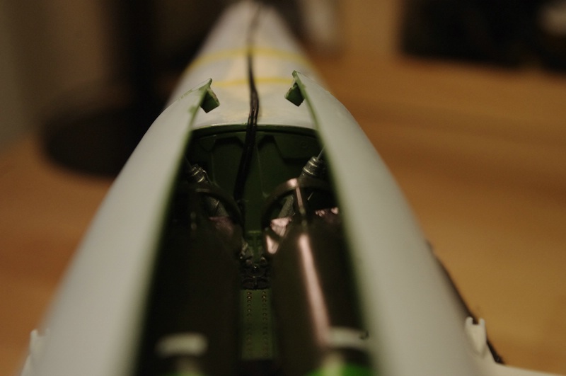

Eimbau der Motoren hat begonnen!
Dabei hat sich gezeigt das die Panele der Gondeln nicht mehre passen und neu Aufgebaut werden müßen. Auch muß der Spalt zwischen Gondel unf Flügel gefüllt werden. Also neuer Aufgabe für die nächsten Tage.
Weathering folgt zum schluß!
Hoffe die Bilde Gefallen.
