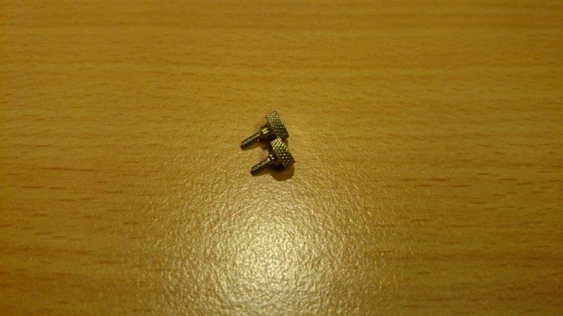

Nachdem der Imre gesagt hat, dass die Rändelschraube sche.. aussieht
hab ich sie verkleinert. Ich werde sie verwenden weil sie relativ weit hinter der Karosserie (hab ich beim Pocher angeschaut) sitzt und sich eine Sechskantschraube viel schwerer bedienen lässt.
Schönen Tag Markus
...na mit einem schlüsselchen schon
aber ich meckere weil ich das gerne mache (bei mir selbst auch), und sonst gibts ja nix zu meckern...
Verstehe Imre. Du hast recht aber es ist so einfacher und wie du bestimmt bemerkt hast, stehe ich auf einfach.

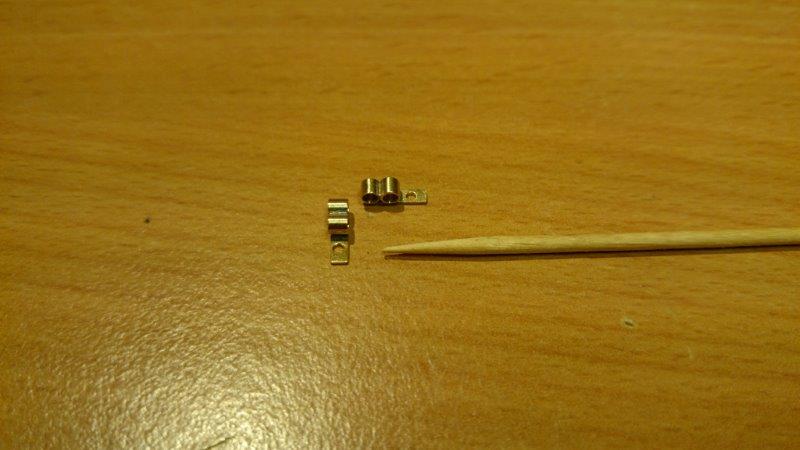

Hallo zusammen! Heute ein kleines aber wie ich finde, ein verrücktes Update.
Dort kommen sie hin.
Das sind die Halterungen der Ölleitungen der hinteren Stoßdämpfer. Die Rohre hab ich gedreht. Sie haben einen DM von 2,3mm und eine Bohrung von 1,8mm. Die Länge ist ebenfalls 2,3mm. Wer solche Dinge schon gedreht hat der weiß wie fummelig das ist. Ablängen mit der Drehbank geht (zumindest auf meiner) nicht. Ich hab sie mit einer Diamanttrennscheibe abgeschnitten und gefeilt und dann auf einen 2mm Messingstreifen gelötet. Das Ganze hat 2 Stunden gedauert und ich hab mir gedacht, dass mir ziemlich langweilig sein muss wenn ich für diese "unwichtigen" Teile so viel Zeit aufwende.

Hey Markus,
Ich verstehe deine gedanken, habe mir auch schon mal ein par sachen auf die drehbank gemacht wovon ich nacher dachte, wie
muss man sein um sowas zu tun.
Daher habe ich mir fur solche sachen was kupfer und messing rohr gekauft beim knupfer, gewunschte aussuchen, auf lange schneiden, löten und fertig.
Ich gebe zu, man hatt nicht so ein stolzes gefuhl nachher aber der ersparnis am zeit macht es wieder gut
"das licht am ende des tunnels kan auch einen
Muppet mit eine taschenlampe sein'
Hi. Du hast recht und im Normalfall mache ich das auch aber ich hatte kein solches Rohr und ich weiß auch nicht ob es das gibt.
LG Markus
Exact die innen/ausen massen wohl nicht aber fur 0,1 mm mach ich ne ausnahme.

jaja, das jammern auf höchstem niveau geht weiter, wirklich, du kannst einem sowas von leid tun markus
ich denk mir auch, ich muss bekloppt sein, statt irgendwo IRGENDeine felge zu kaufen jetzt schon zwei tage mit der einen zu verbringen...
Hallo Imre. Ein bisschen jammern muss schon sein
Ein Alufelge ist ein zentraler Blickpunkt und deshalb kann ich das sehr gut verstehen. Bis bald
hast ja recht, wenn du die halterungen nicht machst, siehts eh keiner, aber DU weißt, daß sie nicht da sind... (ach ja, und der liebe gott natürlich auch - aber ich weiß nicht, ob ER an mercedes interessiert ist...)
