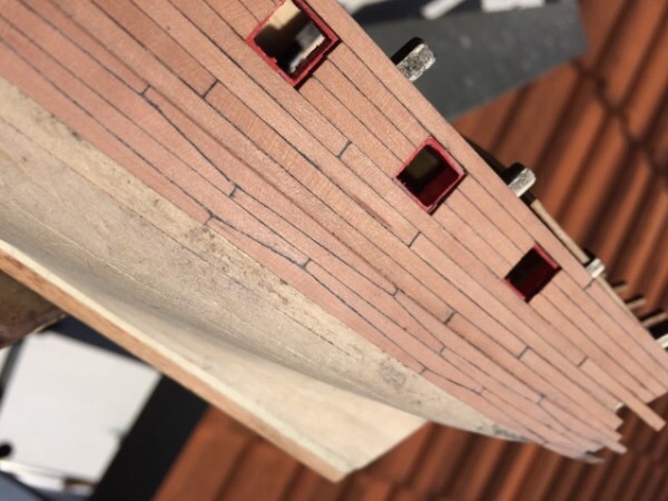

Ich bin leider sehr lahm. 3 Abende für eine Seite und gerade mal 50x1cm Fläche. Wenn das in echt auch so ewig gedauert hätte....
Anbei noch ein paar Tageslicht Fotos

Erst jetzt sieht man so richtig, die schön gearbeitete Kalfaterung der Beplankung.
96
Sonntag, 19. April 2015, 11:35
Habe ich mir im Forum abgeschaut beim LTgarp. Wäre nie alleine drauf gekommen.

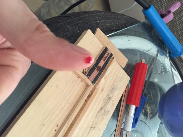

Btw: Baustopp!
Habe ich mir auch abgeschaut :abhau:
Mindestens 5 Stiche schätze ich mal! Männerschnitt halt :thumbsup:
97
Sonntag, 19. April 2015, 12:23
Wie Baustopp ?( Der Finger ist glücklicherweise nicht ab. Also Pflaster drauf und weiterbauen :baeh: :tanz:

nenene!!! mit so einer sache darf man nicht spaßen!!! bei einem solch großen blutverlust muss sich der organismus erst wieder LAAAAAANGSAM erholen!
wir sind bei dir....get well soon!!! meingottwasfüreindramawiekonntedasnurpassieren!!!! uiuiuiuiuiuiuiu!!!!! ;(

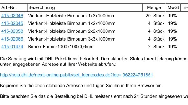

Hab dummereweise nicht auf die Lieferzeit vom, Furnier geachtet beim bestellen. Das hat das ganze um ne Woche verzögert. ;(

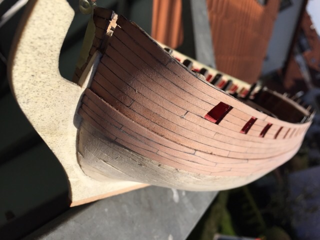

außerdem feile ich gerade an meinem Rundgat. Irgendwie recht schwer der Umbau. Also sauber um die Ecke rum. :!!

Falls es interessiert, ich kämpfe gerade mit dem Umbau auf Rundgat und der Unterwasserbeplankung. So richtig gefällt es mir aber noch nicht. Ansonsten sind die Butten mit 3mm Planken wirklich deutlich schwieriger als mit den 5mm hölzern.
110
Sonntag, 17. Mai 2015, 09:34
Hi William,
wenn ich mir Deine letzten Bilder so ansehe, wird das schon werden. Was richtig Gutes ist eben nie so einfach zu bekommen. Von nix kommt nix.
