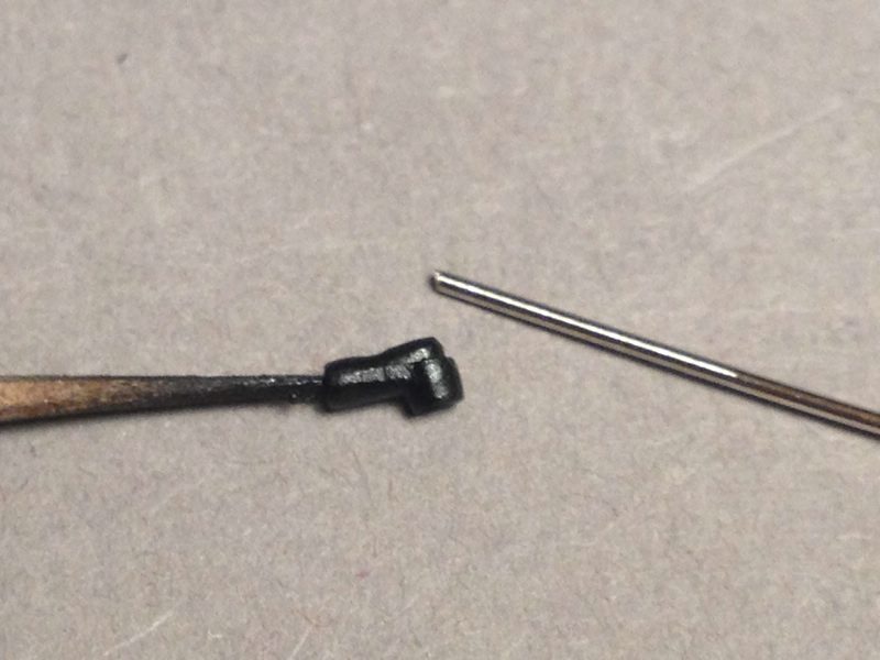

Es ging diesmal mit der Bremse hinten weiter , dort wurde die Bremsscheibe wieder auf ein "Normales " Mass runter gedreht sowie die Schrauben ersetzt .
Anschließend war die Zange dran, dort wurden erst mal die angedeuteten Schrauben entfernt genau wie der Entlüfter Nippel und ersetzt .
Hier mal das Bausatz Teil :
Hier das Fertige Bauteil :

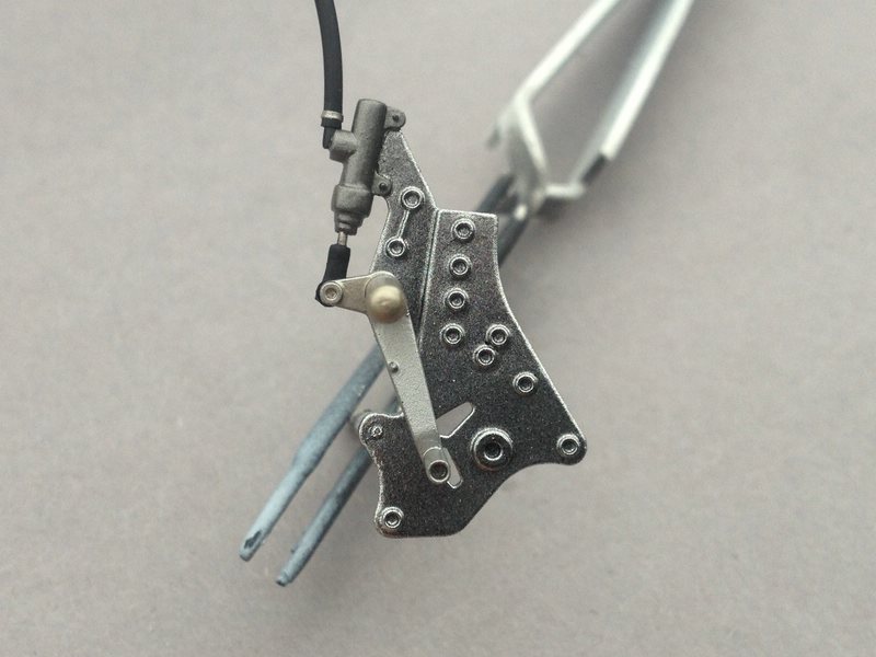

Weiter ging es mit der Fußrasten Anlage ,hier wurde die Kolbenstange der Pumpe ern. und ein wenig Detail Arbeit gemacht ( was leider untergeht im ganzen )
Das Bausatz Teil :
Hier das Fertige :
( Die Stellung des Hebel wird am Modell angepasst )

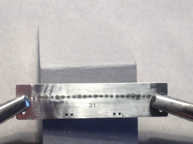

Zuerst wurde der Kettenradträger abgedreht so das ich das Kettenrad aus einen Top Studio Set verwenden konnte , des weiteren bekam die Felge ihren Seidenmatten Lack .

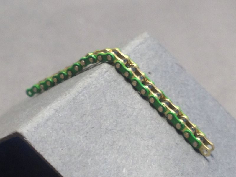

Es wurden ein Ventil ergänzt sowie Wuchtgewichte angefertigt , bei der Kette Handelt es sich um eine Einzelgliederkette von Top Studio bei der die Glieder Lackiert wurden .Leider musste ich feststellen das die Goldenen Kettenglieder mir mal überhaupt nicht gefallen wollen
was auch der Grund ist warum ich eine zweite anfertigen werde ( Diesmal mit silberne Glieder innen und Grün Außen )
So hier jetzt mal einige Bilder der Montage von der Kette, die Montagehilfe ist bei dem Set mit dabei .
Dieser Vorgang wird ( je nach länge der Kette ) wiederholt und anschließend die einzelnen Teilstücke verbunden

ganz schöner Stress, den Du Dir da antust. Wie gut hält denn die Farbe dem Vernieten stand? Ich hab bisher 2 von diesen Ketten gebaut, daher ein Tip: In der Anleitung steht, Du sollst am dem Ende des Abschnittes wo die inneren Glieder überstehen keinen Bolzen einsetzen. Nun überleg mal, wie Du den hinterher beim Verbinden noch einsetzen willst, wen der Bolzen daneben schon vernietet ist. Ich hab dort ab der 2. Kette immer schon vorher einen Bolzen gesetzt, dann war das spätere zusammenbauen wesentlich leichter. Generell ist das Verbinden der Abschnitt am Schluss am schwersten, vor allem die bescheuerte Vorrichtung taugt dazu auch nicht wirklich. Ich halte die Kette aber trotzdem hier für eine gute Wahl, da Du die Länge schön anpassen kannst. Die MFH Kette soll zwar leichterzu bauen gehen, aber das Verschmelzen gibt ein unschönes Gesamtbild.

@ h@mmerhand Freue mich Dich hier wieder zu sehen :hand: was das verbinden angeht habe ich einen anderen Weg genommen ,ich verbinde die einzelnen Teilstucke mit einen Stift . Deine Idee mit der letzten Rolle nicht zu verpressen habe ich auch versucht aber da Du ja das Werkzeug kennst ist das sehr " speziell " und da ich die Lackierten Teile nicht unnötig belasten wollte habe ich mich für die Bolzen entschieden
Der Lack hält "Relativ" gut auf den PE Teilen habe sie nur gereinigt und angeschliffen anschließend mit Tamiya Lime Green lackiert

Das Kettenrad ist ja so filigran ein richtiger Augenschmaus und bleibt die Kette nachher Grün ,wäre eine interessante Farboption ?!

@ Taucher Danke das es Dir gefällt , meines Wissen gibt es keine Zubehör-Kette für 1/9ner , wenn Du möchtest hätte noch eine Einzelgliederkette von Protar hier wenn Dir das weiter Hilft

@ muellerk Ja die neue Kette wird auch wieder Grün lackiert sie hat nur eben silberne statt goldene Zwischenglieder , was das Ventil angeht so ist bei denen ein Arretier Stift von 0,5 mm um die Montage zu erleichtern .( die Felgen bohre ich allerdings mit 0,6 mm da es dann für mich leichter zu montieren ist ,zum fixieren nehme ich einfach Sekundenkleber )
